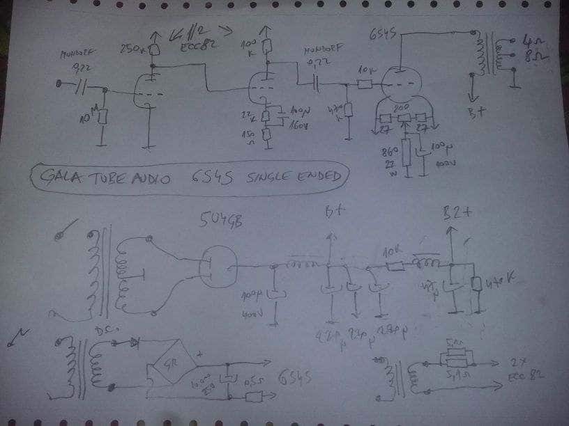

чика-Брка Napisano Oktobar 25, 2018 Share #1 Napisano Oktobar 25, 2018 stiglo na refres. skinuo semu. Link to comment Podeli na ovim sajtovima More sharing options...
Zen Mod Napisano Oktobar 25, 2018 Share #2 Napisano Oktobar 25, 2018 oznaci i napone joj sto ne volem da vidim kontakt bias ..... ono , bias je OK , ali ne volem tako malu strujicu kroz lampu koja je neminovna u tom slucaju Link to comment Podeli na ovim sajtovima More sharing options...
чика-Брка Napisano Oktobar 25, 2018 Autor Share #3 Napisano Oktobar 25, 2018 ja mislim da to nije Nikolina originalna sema. mada ... na pojacalu pise : input 0,2V. a treba da bude 1V ili 2V. Link to comment Podeli na ovim sajtovima More sharing options...
Zen Mod Napisano Oktobar 25, 2018 Share #4 Napisano Oktobar 25, 2018 da li jeste ili nije original , ne bih znao no , ne cudi me 200mV ako su tolike vrednosti anodnih otpora Link to comment Podeli na ovim sajtovima More sharing options...

krca44 Napisano Oktobar 25, 2018 Share #6 Napisano Oktobar 25, 2018 Moze li neka slika iznutra ? Imao sam EL34 PP monoblokove koje je gos. Vukusic uradio za mene, ulaz je bio 0,65V, kod izlaznih cevi bilo je zapisano rukom koliki je pad napona (?) za bias ( u slucaju da otvara neko drugi ). Link to comment Podeli na ovim sajtovima More sharing options...
NIXIE Napisano Oktobar 25, 2018 Share #7 Napisano Oktobar 25, 2018 Da nije malo veliki onaj prvi grid otpornik 10M? Link to comment Podeli na ovim sajtovima More sharing options...
Zen Mod Napisano Oktobar 25, 2018 Share #8 Napisano Oktobar 25, 2018 contact bias ili grid bias vidis da nema katodni Link to comment Podeli na ovim sajtovima More sharing options...
чика-Брка Napisano Oktobar 25, 2018 Autor Share #9 Napisano Oktobar 25, 2018 3 hours ago, Zen Mod said: oznaci i napone joj sto ne volem da vidim kontakt bias ..... ono , bias je OK , ali ne volem tako malu strujicu kroz lampu koja je neminovna u tom slucaju sutra ce probam, ce izmerim, ce napisem. Link to comment Podeli na ovim sajtovima More sharing options...
vladd Napisano Oktobar 25, 2018 Share #10 Napisano Oktobar 25, 2018 Proveri, sa raznim nivoima signala moze da zadje u soft kliping. Nikola je selektovao lampe za razne pozicije. Link to comment Podeli na ovim sajtovima More sharing options...
NIXIE Napisano Oktobar 26, 2018 Share #11 Napisano Oktobar 26, 2018 9 hours ago, Zen Mod said: contact bias ili grid bias vidis da nema katodni Vidim, nego 10M je baš velika ulazna otpornost i pitanje je šta biva vremenom sa tim bias-om ili kad se menja lampa. Nemam iskustva sa tim. Ma to će sve Sax da sredi da valja. Link to comment Podeli na ovim sajtovima More sharing options...
vladd Napisano Oktobar 26, 2018 Share #12 Napisano Oktobar 26, 2018 PA mora tako, da bi se blago polarisala resetka...internim strujnim kolom lutajucih elektrona.. A ta struja je malecka, treba veliki otpor da bi se formirao napon.. Ili selektujes lampu ili selektujes otpornik, za zeljeni efekat relativnog napona resetka-kantoda, sve se desava na sitnom naponu oko nule. Mogla je da se koristi i opcija sa pulapom, za nizak napon, uz ogromni anodni, i malenu struju..naravno uz finu Johnsonovu pesmu sustanja otpornika.... A da se ne lazemo, od "onih", sto na sluh i ukus biraju spravu, 90% adorira sum i distorziju...i blazeno neznanje.. Link to comment Podeli na ovim sajtovima More sharing options...
NIXIE Napisano Oktobar 26, 2018 Share #13 Napisano Oktobar 26, 2018 1 hour ago, vladd said: PA mora tako, da bi se blago polarisala resetka...internim strujnim kolom lutajucih elektrona.. A ta struja je malecka, treba veliki otpor da bi se formirao napon.. Ili selektujes lampu ili selektujes otpornik, za zeljeni efekat relativnog napona resetka-kantoda, sve se desava na sitnom naponu oko nule. Mogla je da se koristi i opcija sa pulapom, za nizak napon, uz ogromni anodni, i malenu struju..naravno uz finu Johnsonovu pesmu sustanja otpornika.... A da se ne lazemo, od "onih", sto na sluh i ukus biraju spravu, 90% adorira sum i distorziju...i blazeno neznanje.. Ništa mi se to ne sviđa, te mikrostruje, velike otpornosti, šum... osetljivo je to previše. Šta je dobitak u tome, veliki gain, bolje zvuči? Link to comment Podeli na ovim sajtovima More sharing options...
чика-Брка Napisano Oktobar 26, 2018 Autor Share #14 Napisano Oktobar 26, 2018 nesto mi nikad nece biti jasto. masa proizvodjaca gura neku semu pa bog. x puta sam nailazio na osetljivost pojacivaca od 0,2V - 0,5V. cemu to - nemam pojma. da je bolje zvucno - nisam ubedjen. misterija. Link to comment Podeli na ovim sajtovima More sharing options...
vladd Napisano Oktobar 26, 2018 Share #15 Napisano Oktobar 26, 2018 To je realno vrlo genijalna koncepcija, pa audiofili mogu da imaju dokaze sta god da pipnu pojavi se razlika u zvuku, igra bez granica.. "Sve ima uticaj"... Svapovanje lampi, cak i istog tipa, zamene kablova, pozicija ampa u odnosu na okolinu, stavljanje gumice na lampu, sve to moze da nijansu zvuku... izoblici sinusoidu u donjem delu, osetljivija na mikrofoniju, los kontakt na podnozju, mikrofonicnost konda... Nikako veliki gain, taman bi pojacao sum otpornika, 3-6dB puna kapa, plus sama 82 lampa ima mali gain, pa sledi i prica o ECC81 kao zanimljivoj lampi, sonicnoj ... Niska osetljivost ulaza je zbog niskog negativnog napona resetke, a i bilo je standard za hifu do nekih 70-ih, min 150mV, uz maksimalnu snagu izlaza pri 0,775V Ali interesantan dizajn, jedino je problem meriti napon resetke standardnim digitalcem, i on ima ulaznu otpornost 10Moma, pa pokazuje negde oko pola napona...mora cevni voltmetar... Link to comment Podeli na ovim sajtovima More sharing options...

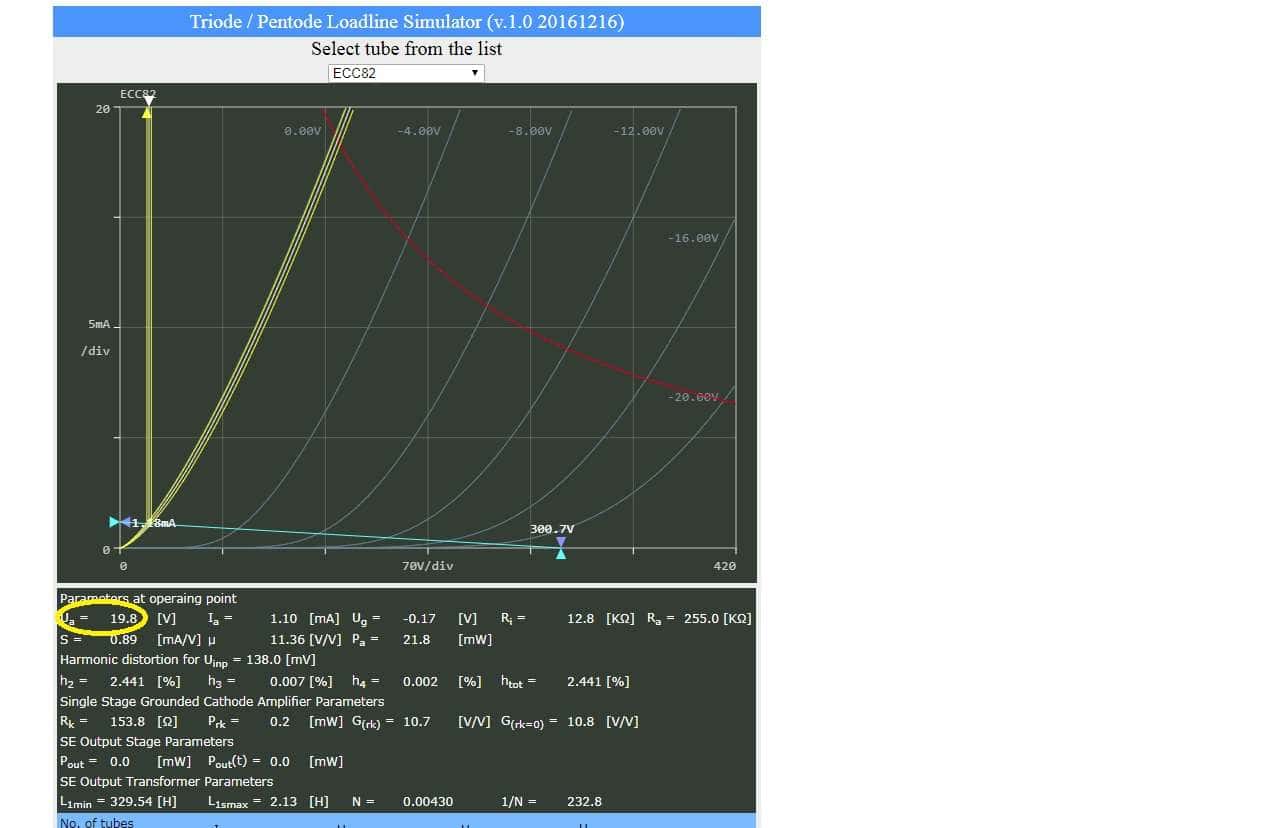

vladd Napisano Oktobar 26, 2018 Share #20 Napisano Oktobar 26, 2018 46 minutes ago, sax.hifi said: al stvarno bi voleo da saznam koja je svrha da osetljivost pojacala bude 0,2V. ne babske price, vec stvarni razlog. Koje babske price i koji "stvarni" razlog? Misticnog nekog nema... Koliki negativni prednapon uopste mozes da dobijes sa internim strujicama koje prave vruci elektroni katode sa resetkom, u toj vezi?...nekoliko desetina milivolti, mozda koji milivolt vise, sa 10moma.. 80-ak mV prostora ispod nule, za centralnu poziciju signala, i toliko nize..."headrum" nije komotan... Izmeri sa tim cevasem napon na resetki i napisi, pusti sinusoidu, i vidi efekte kako se ponasa na 100-200mV amplitude, lampa lako ulazi u pozitivnu pobudu resetke, ali je davi veliki anodni otpornik. Skoro da ulazi u rezim "izgladnele" lampe... Link to comment Podeli na ovim sajtovima More sharing options...
Zen Mod Napisano Oktobar 26, 2018 Share #21 Napisano Oktobar 26, 2018 pa nije skoro ECC82 sa tolikim anodnim teretom je vec gladna vladd je reagovao/la na ovo 1 Link to comment Podeli na ovim sajtovima More sharing options...
vladd Napisano Oktobar 26, 2018 Share #22 Napisano Oktobar 26, 2018 Izgleda Link to comment Podeli na ovim sajtovima More sharing options...
