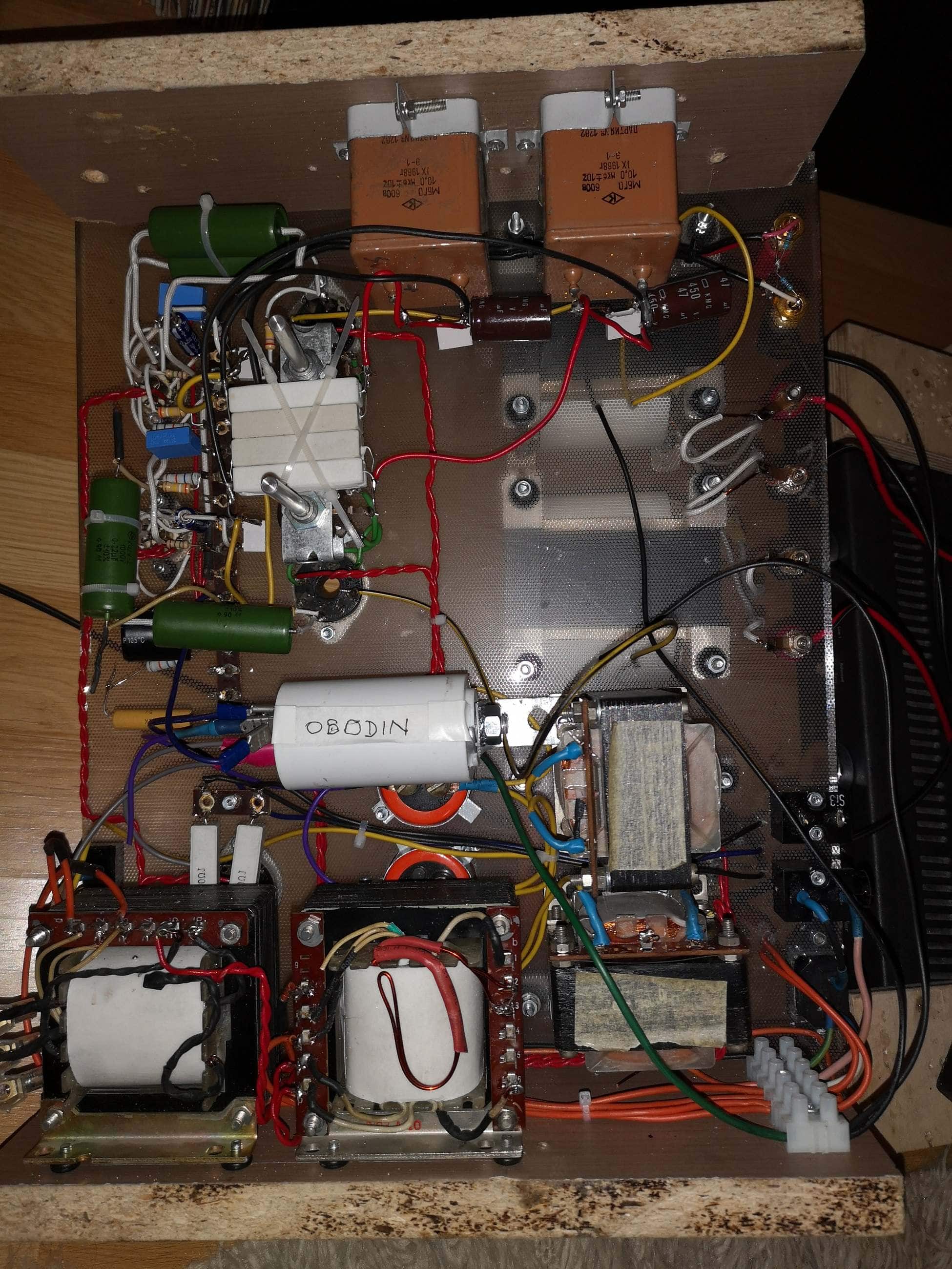

djmilicic Napisano Septembar 22, 2018 Autor #68 Napisano Septembar 22, 2018 1 hour ago, dunavko said: u nazivu teme umesto 4s4s treba 6s4s Hvala, već neko vreme hoćem da uložim zamolnicu za isto. Apropo belog dima i čika sa kamionom - niš od te rabote. https://drive.google.com/open?id=1gm5wXNwFaf8Jrsopbm55efVNf-dnPAvt Za sada još na radnom stolu, zarad tweekovanja napona, kondenzatora... Za sada je na AC grejanju (neizdrž nije dozvolio čekanje da se sklopi DC napajanje). Druženje sa Fostexima malo kasnije. Hvala još jednom svima na savetima, podršci, sitnoj za.ebaniciji... Idemo dalje. skrstic and 2a3 je reagovao/la na ovo 2

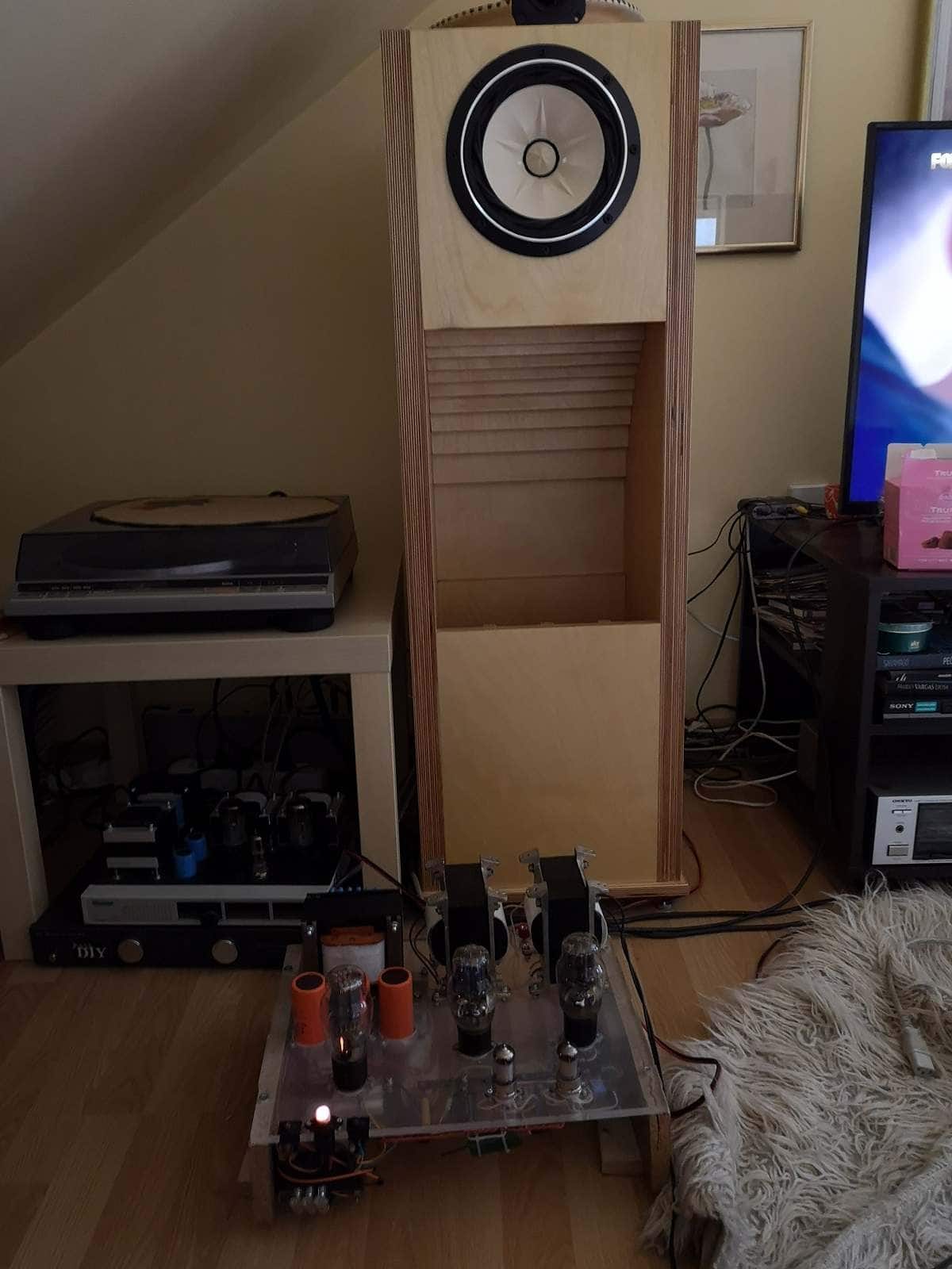

djmilicic Napisano Septembar 22, 2018 Autor #69 Napisano Septembar 22, 2018 Pošto žena na putu, uneseno sokoćalo u sobu. Prvi utisci: definisaniji, čvršći bas, napokon ima i udarac. Moj hodajući instrument za merenje (ćerka) je isto primetila malo tvrđi zvuk, kao i više detalja. One bejme napokon su počele nešto i da rade. Bolje svira sa 5c3s nego sa 5u4g. Čekaju se nove izlazne cevke. Što se tiče snage - čini mi se da je ima i više nego kod el34 i lakše je "kontroliše". Brum postoji, čak sam mislio da će na ovih 97dB biti i jači. Malo da ih izgustiram, pa mi je sledeće da dodam još malo kapaciteta na izlaznoj katodi. Sada je to kombinacija PIO od 10uF i bloka od 10nF. Naponi su podešeni prema Saxovoj šemi. Aleks, 2a3, skrstic and 3 ostalih je reagovao/la na ovo 5 1
чика-Брка Napisano Septembar 22, 2018 #70 Napisano Septembar 22, 2018 ce metnemo neku babarogu na katodu. ne se sekiraj. a ako pojacalo smeta zeni, stavi ga u moju sobu. djmilicic je reagovao/la na ovo 1

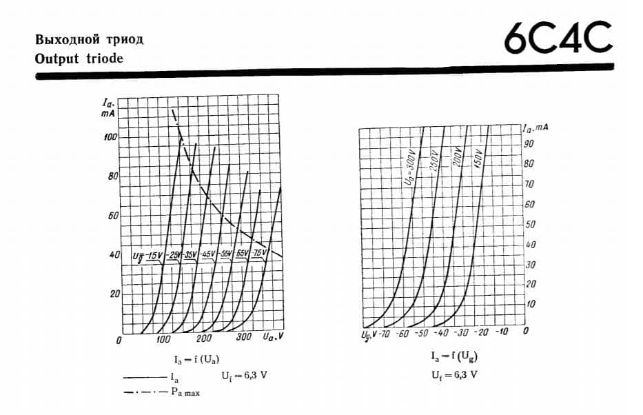

dunavko Napisano Septembar 28, 2018 #73 Napisano Septembar 28, 2018 koji je bias kod tebe na tu 6s4s,to je najvaznije a niko da se usudi da pita.di je radna tacka?
djmilicic Napisano Septembar 28, 2018 Autor #74 Napisano Septembar 28, 2018 1 hour ago, dunavko said: koji je bias kod tebe na tu 6s4s,to je najvaznije a niko da se usudi da pita.di je radna tacka? 46-48mA 245V
djmilicic Napisano Septembar 28, 2018 Autor #77 Napisano Septembar 28, 2018 Koji grafik, nemam pojma. Na otporniku koji je oko 1k je pad napona od 46 i 48V. Napajanje na ulazu u trafo je 295-300V zavisi od napona u mrezi. Pad na trafou je oko 5V i eto matematike.
dunavko Napisano Septembar 28, 2018 #78 Napisano Septembar 28, 2018 pad napona na trafou je 5 ili 50v?
djmilicic Napisano Septembar 28, 2018 Autor #79 Napisano Septembar 28, 2018 5v, na anodi cevke je 290V, na katodi 46-48V

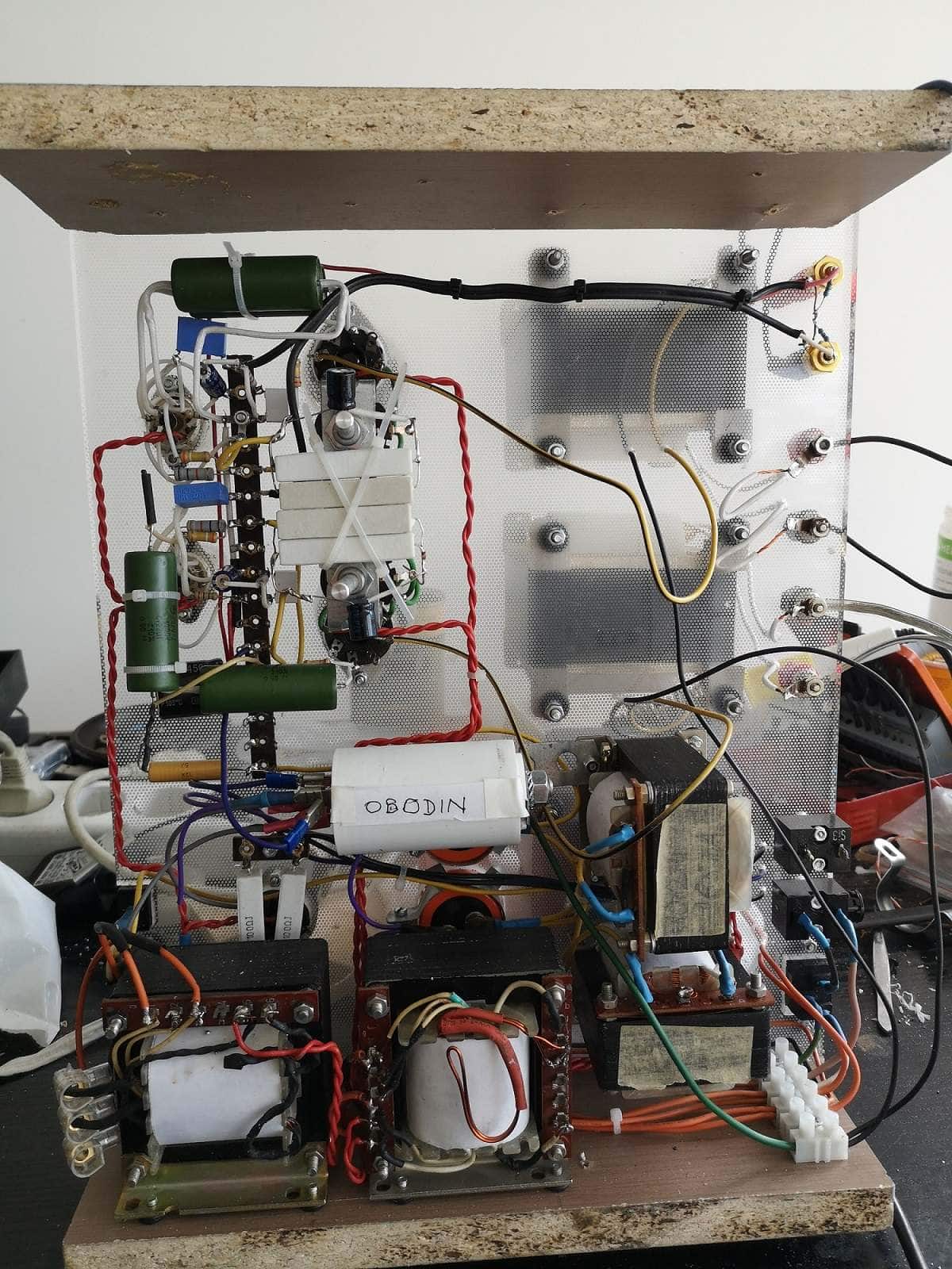

djmilicic Napisano Septembar 30, 2018 Autor #80 Napisano Septembar 30, 2018 Poslednja "iteracija" - ChemiCon elektroliti dodati u izlazne katode (10uF PIO + 47uF elektrolit + 10nF blok) skrstic je reagovao/la na ovo 1
vladd Napisano Septembar 30, 2018 #81 Napisano Septembar 30, 2018 Daj mu 100uF u izlaznoj katodi, sta si se stisnuo Ode bas u propas'
djmilicic Napisano Septembar 30, 2018 Autor #82 Napisano Septembar 30, 2018 Čekam da komšija ode na pos’o. U dvorištu mu krunjač i mešalica. Eto sreće!
vladd Napisano Septembar 30, 2018 #83 Napisano Septembar 30, 2018 Tu je 50-ak volti dc napona, turi mu elkic 100-150V...ostavi komsiji krunjac
djmilicic Napisano Septembar 30, 2018 Autor #84 Napisano Septembar 30, 2018 Šala, naravno. Čekam da naleti neki kršten ELKO. Imam Nišikon, al’ je 220 uF i 450 V i treba mi za pretpojačalo. Dok se ne odradi DC grejanje i ovo će da posluži. Hvala na sugestijama.
