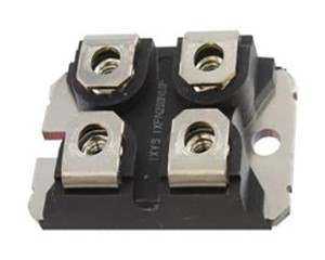

za Sissy - umesto IRFP mosfeta ( koji je slaba karika za vecu disipaciju) se stavi IXYS puck

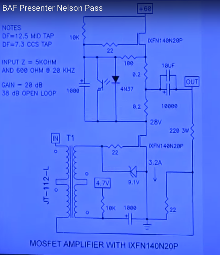

Nele predstavio (ootoobe) na jednom od BAFs , sa 2SK77B
secas se da je dao projekat sa dva puck-a , Shade , sirotinjski SIT Amp

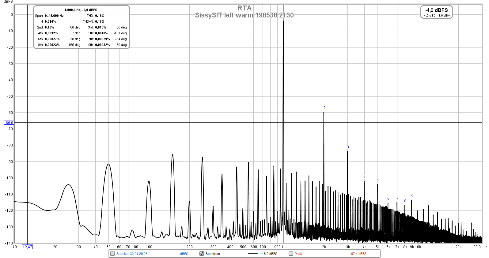

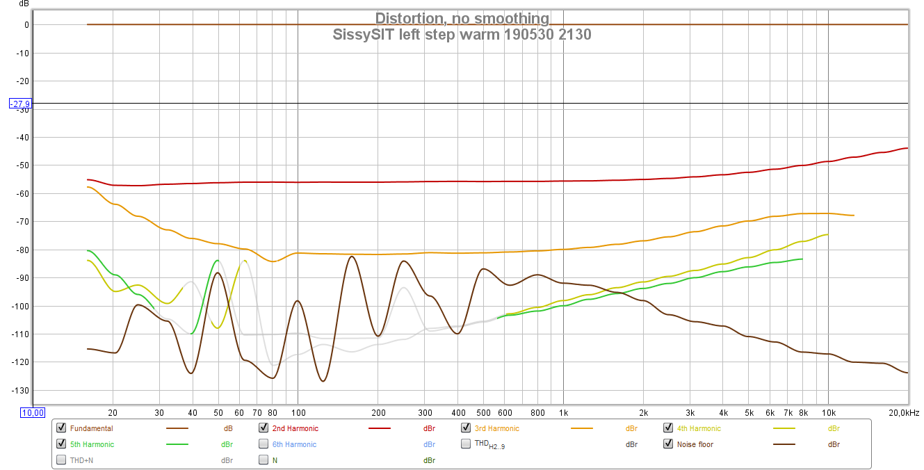

Čovek je na BIG DIY izmerio Sissy (što se kaže neutralan izvor)
Izvor https://www.diyaudio.com/forums/pass-labs/326536-sissysit-79.html#post5807668
Zanimljivo je da se vide i kako se obrću faze po harmonicima
Drugi  0,16%  86 stepeni
Treći  0,0095% 40 stepeni
Četvrti 0,0013% 9 stepeni
Peti 0,00096% -102 stepena
Šesti 0,00029% 40 stepeni
Sedmi 0,00029% -58 stepeni
Osmi 0,00020% 185 stepeni
Deveti 0,00032% -58 stepeni
