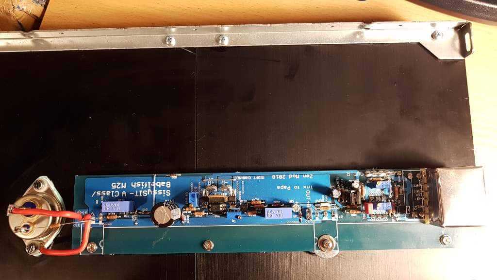

zeljkor Napisano Januar 12, 2019 #1125 Napisano Januar 12, 2019 Sklopljen jedan kanal. NIXIE, stefaca and Dual je reagovao/la na ovo 1 2

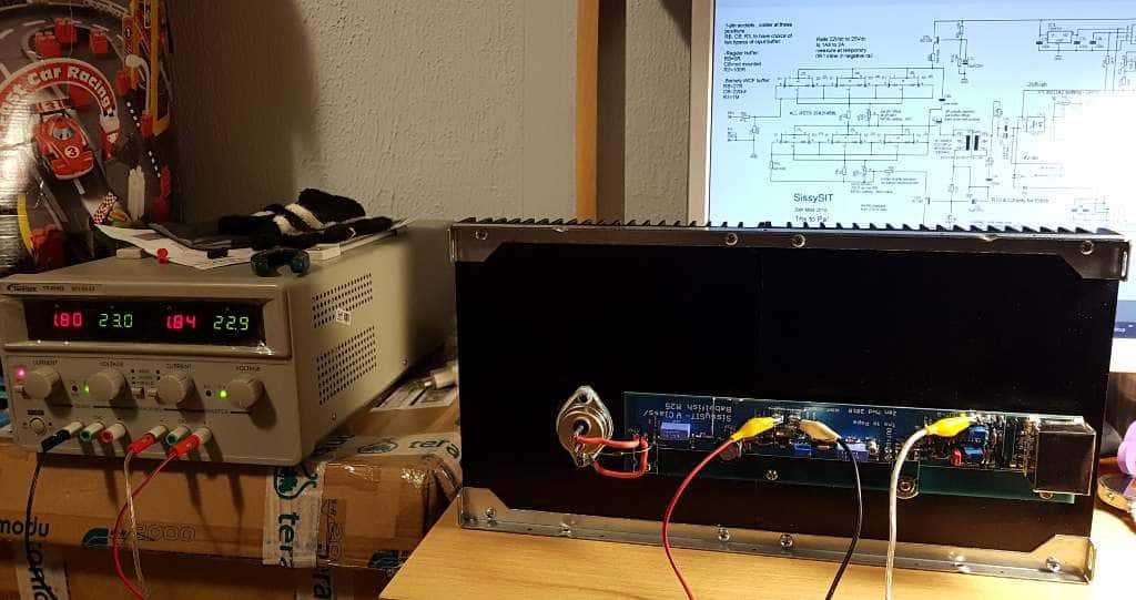

zeljkor Napisano Januar 12, 2019 #1126 Napisano Januar 12, 2019 Pusteno u rad, DC rezim podesen. Sutra, ako najdem vremena drugi kanal. dejanco32, stefaca, Mikorist and 6 ostalih je reagovao/la na ovo 3 3 2 1
zeljkor Napisano Januar 12, 2019 #1128 Napisano Januar 12, 2019 7 minutes ago, Mikorist said: Ovo kao apotekarska ustanova. To samo deluje kao apoteka. Haos i nered , rekla bi moja supruga Mikorist je reagovao/la na ovo 1
Zen Mod Napisano Januar 13, 2019 #1129 Napisano Januar 13, 2019 18 hours ago, zeljkor said: Sklopljen jedan kanal. Zeljko , vece platne na SIT moraju biti velike koliko i plasticne puše ne vidim da li jesi , ali kontam da jesi stavio feder platne

NIXIE Napisano Januar 13, 2019 #1134 Napisano Januar 13, 2019 19 hours ago, zeljkor said: Pusteno u rad, DC rezim podesen. Sutra, ako najdem vremena drugi kanal. Jel su to dva hladnjaka jedan do drugog? Drugi kanal ide na drugi hladnjak?
Mikorist Napisano Januar 13, 2019 #1135 Napisano Januar 13, 2019 pa i jeste. na sredini prve polovine. a drugi na sredini druge - pošto je iz dva dela
Mikorist Napisano Januar 13, 2019 #1136 Napisano Januar 13, 2019 10 minutes ago, NIXIE said: Drugi kanal ide na drugi hladnjak? svaki kanal im dva hladnjaka. ukupno 4 . da se lakše sklopi za slanje.... Italijani
Zen Mod Napisano Januar 13, 2019 #1137 Napisano Januar 13, 2019 modushop - ne mozes im nista prigovoriti - realno izvanredno dobar odnos cene i kvaliteta
NIXIE Napisano Januar 13, 2019 #1138 Napisano Januar 13, 2019 13 minutes ago, Mikorist said: pa i jeste. na sredini prve polovine. a drugi na sredini druge - pošto je iz dva dela Pretpostavljam da je ista disipacija na oba tranzitora. Onda je ok. Meni se prvo učinilo da je sve jedan hladnjak, ma nebitno.
