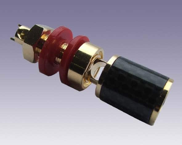

Mikorist Napisano Novembar 24, 2018 #837 Napisano Novembar 24, 2018 "Viborg buksne" (naručene za Sissy) x4 .... Au plated sa osnovom legure sa berilijum bakrom (copper beryllium BeCu)

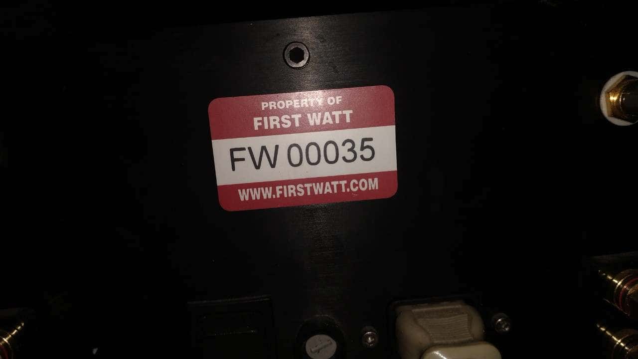

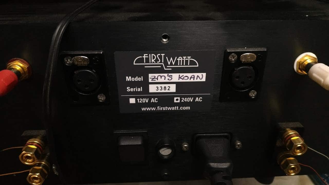

Zen Mod Napisano Novembar 24, 2018 #838 Napisano Novembar 24, 2018 ja imam bolje na FW isto kineske btw. uprati debeljinu speaker cables tebe ce ipak trebati malo deblji , za te SissyTanns sto imas Mikorist je reagovao/la na ovo 1
Mikorist Napisano Novembar 24, 2018 #842 Napisano Novembar 24, 2018 25 minutes ago, Zen Mod said: tebe ce ipak trebati malo deblji , za te SissyTanns sto imas vala u ovaj (terminal) može da uđe i onaj trofazni mogami 12awg
Zen Mod Napisano Novembar 24, 2018 #843 Napisano Novembar 24, 2018 pa yes , Mogami i nije nizasta drugo do za 3 faze
ninja Napisano Novembar 24, 2018 #844 Napisano Novembar 24, 2018 47 minutes ago, Mikorist said: "Viborg buksne" (naručene za Sissy) x4 .... Au plated sa osnovom legure sa berilijum bakrom (copper beryllium BeCu) nemas bolje od mojih .... a tek da vidis osigurace
Mikorist Napisano Novembar 24, 2018 #845 Napisano Novembar 24, 2018 58 minutes ago, ninja said: a tek da vidis osigurace isto viborg Ma bitno je da su velike buksne (pored toga što je Beryllium-Copper jaači , bolji provodnik, lakše se lemi, bolje zvuči od klasičnih phosphor-bronze konektora.). Ne mogu da se smaram sa malim. Prsti mi poveliki

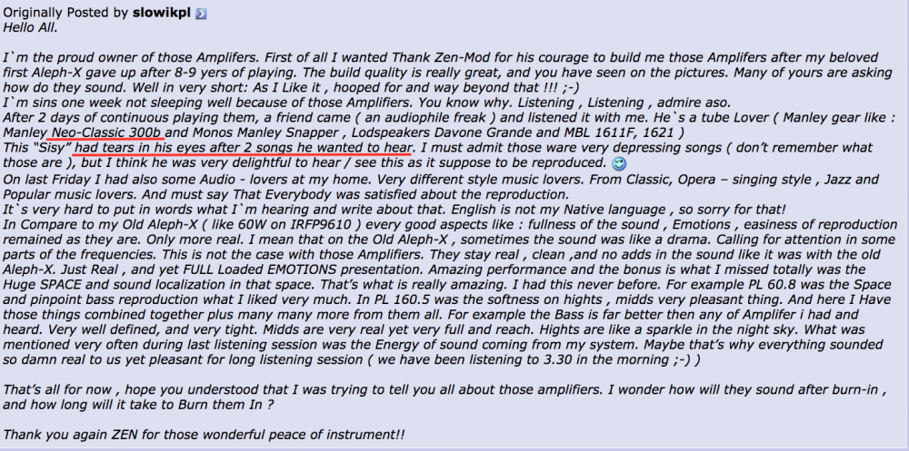

Doktor Napisano Novembar 27, 2018 #846 Napisano Novembar 27, 2018 https://www.diyaudio.com/forums/pass-labs/318319-babelfish-xj-jx-whatever-aleph-servo-greedy-boyz-6.html Procitah danas ovaj post clana BigDya foruma i prepoznadoh sebe, a i ostale iz one nase audio seanse kada se po prvi put imalo prilike cuti DEFiSIT. Pa ovaj Rumun pise kao da je bio u nasem drustvu, tj. kao da smo mi bili kod njega u gostima. Narocito sam se prepoznao u liku njegovog dobrog prijatelja, inace ljubitelja cevnih uredjaja. Jedina razlika je u tome sto ja nisam suzu pustio. Da budem iskren, malo je falilo.
Zen Mod Napisano Novembar 27, 2018 #847 Napisano Novembar 27, 2018 eh al' da se zna - ja sam DEFiSIT samo sastavio
Zen Mod Napisano Novembar 27, 2018 #849 Napisano Novembar 27, 2018 mda , dobri su ti Babelfish XJ na momenat me skoro povuklo da ih sebi pravim ..... al' alav , srecom tako da me posle nekog vremena prodje kad mi dosta 5W svuda , jedino mozda u Puntu da treba vise

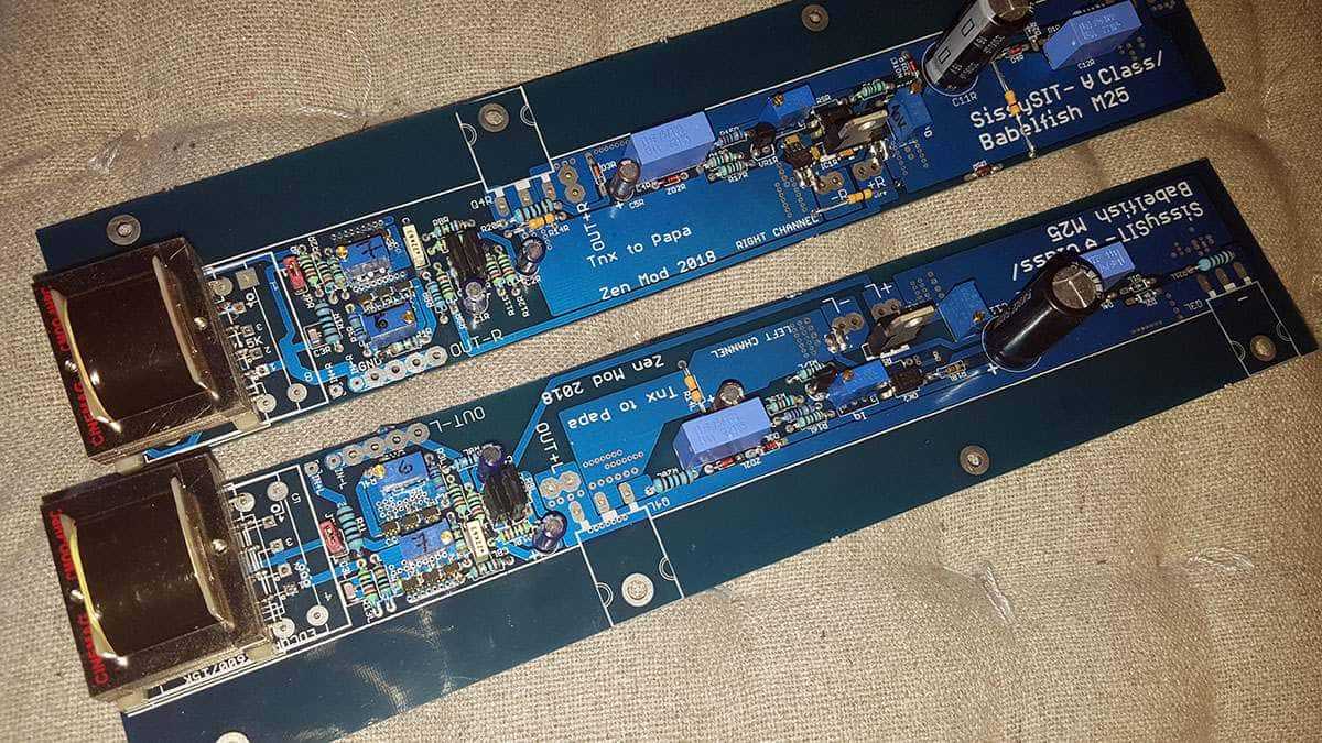

neskor Napisano Decembar 1, 2018 #850 Napisano Decembar 1, 2018 zalemljene plocice shonne, Aleks and Dual je reagovao/la na ovo 1 1 1
neskor Napisano Decembar 1, 2018 #851 Napisano Decembar 1, 2018 naravno da sam okrenuo pogresno Cinemag-e odlemiti je bio pravi pakao jer sam idiot ugurao u one male rupice za Edcor par sugestija za Zena, viseobrtne potove kupuj sa nogicama u liniji, kao sto je i na plocicama , bilo bi dobro i da za ostale potove imas nacrtan sraf za orjentaciju pota takodje bilo bi dobro i da je na plocici ucrtan pin1 ili tackica za PC817, znam da ima onaj polukrug ali za nas malo neiskusnije to ne znaci mnogo ja sam umesto kratkospojnika (wire link) stavio 0R otpornike, da li je to OK?
Mikorist Napisano Decembar 1, 2018 #852 Napisano Decembar 1, 2018 Koliko znam neka nogica treba da se odseče na Cinemag pre nego se zalemi...Sačekajmo Zena
Zen Mod Napisano Decembar 1, 2018 #853 Napisano Decembar 1, 2018 viseobrtni potovi - narucis jedno vrlo cesto dobijes drugo ; no je lako pincetom svesti srednji u liniju kratkospojnike stavi lepe izolovane zicke , vidis da su ti pins od 0R otpora golisavi skroz naskroz
neskor Napisano Decembar 1, 2018 #854 Napisano Decembar 1, 2018 10 minutes ago, Zen Mod said: kratkospojnike stavi lepe izolovane zicke , vidis da su ti pins od 0R otpora golisavi skroz naskroz

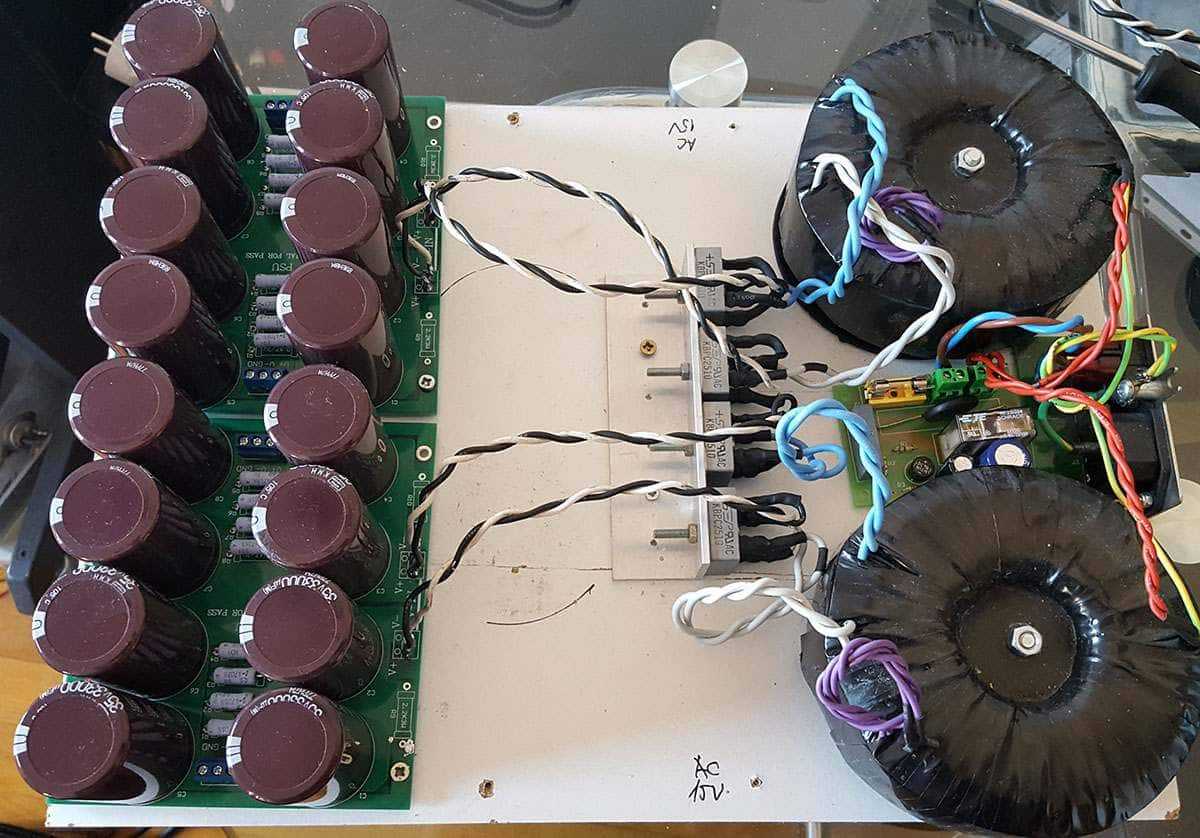

neskor Napisano Decembar 2, 2018 #857 Napisano Decembar 2, 2018 sastavljeno dual mono napajanje za svaki kanal trafo od 300VA, dva greca i 8x33000uF u CRC konfiguraciji ubacen i softstart kome sam umesto obicnih otpornika stavio NTC NIXIE, Mikorist, Dual and 3 ostalih je reagovao/la na ovo 1 2 3
Mikorist Napisano Decembar 2, 2018 #858 Napisano Decembar 2, 2018 Ovo već počinje da liči na one Japanske DIY sajtove. Sa SITovima
