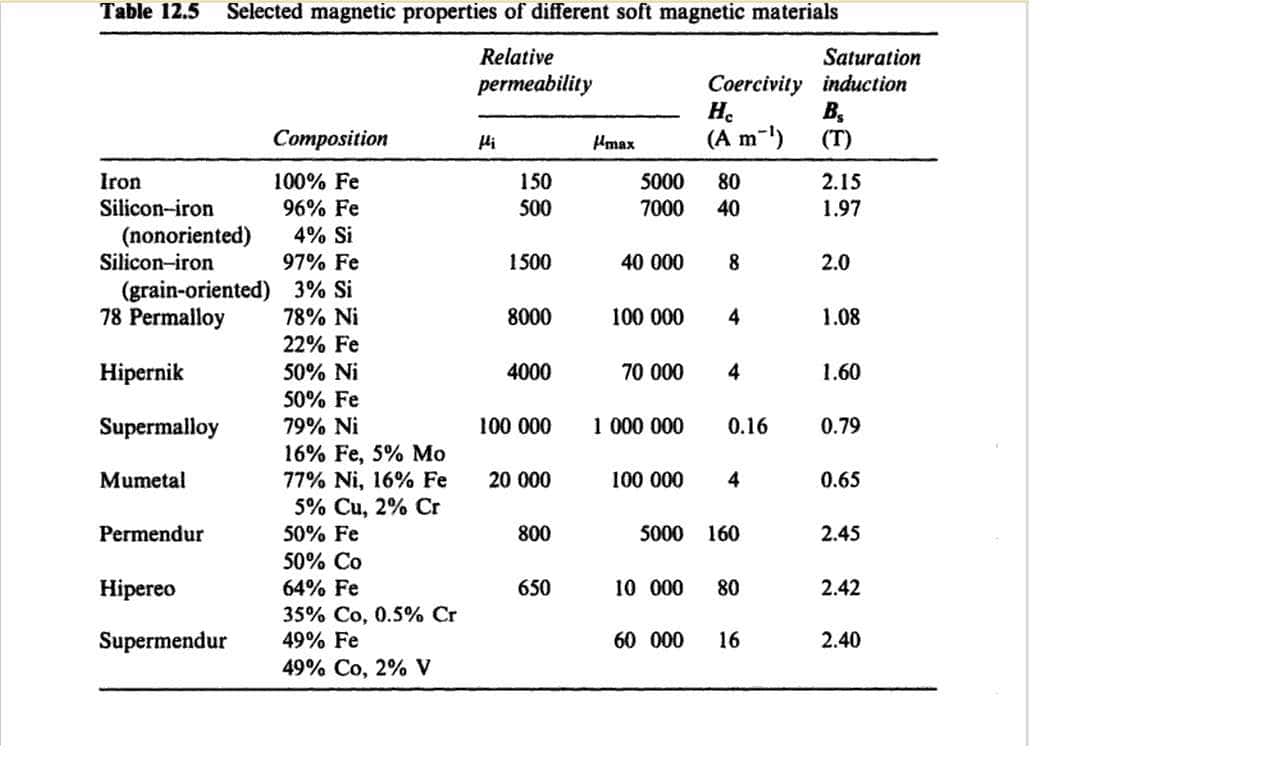

Mikorist Napisano Oktobar 29, 2018 #626 Napisano Oktobar 29, 2018 12 minutes ago, shonne said: od gvozdje Gvožđe M6 100% ima oko 17,000 gauss . Nikl (80%) oko 4,000 gauss. Razlika između gvožđa i nikla je oko 1% THD na 20Hz. Krivulja zasićenja izgleda drugačije. I to se čuje drugačije.

vladd Napisano Oktobar 30, 2018 #629 Napisano Oktobar 30, 2018 Neka ostane "for the records", ali samo kao otskrinuta vrata, za saznanje da postoji veci prostor za kopanje detalja i isterivanja bubica ka maksimumu...preterivanja. Malo je histerican tekst sa dosta povrsnosti, pausalnosti i preciznih netacnosti(izneseno je kao pravilo, a vazi samo za pojedinacne slucajeve) Nikal je jedan vazan i znacajan deo price, i variranje procenta... ali ima tu jos finesa oko granulacije, usmerenosti, medjusobne slozenosti(male anizotropnosti) i zaobljenosti kristala...zasicenja(energetska pozicije trafoa u semi), histerezisa...i to bez da se zalazi u nacin motanja i vrstu zice..

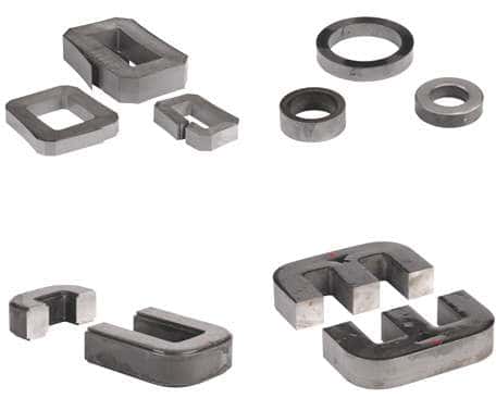

vladd Napisano Oktobar 30, 2018 #631 Napisano Oktobar 30, 2018 Ne sporim ja Cinemag, vec potenciram, ako se preteruje i tezi ka overkilu, treba situaciju poznavati u overkil detaljima, pa koliko je kome drago. Sto se upoznavanja trafoa tice, mozda je smor znati "bas sve", odnosno jako puno, smor je znati i nekoliko opcija i varijanti, ako su materijali, jezgra i uopste delici slagalice, nedostupni... P.S. Sada su nanokristali vrh vrhova, ali, koriste ih za filtere, proizvode kao male toruse, oblici nepovoljni za ovu vrstu igre..informacija trenutno bezvredna..mozda za koju godinu bude aktuelno za hobi potrebe.. https://www.hvproducts.de/files/custom_core_material_and_tolerances.pdf
Mikorist Napisano Oktobar 30, 2018 #632 Napisano Oktobar 30, 2018 10 minutes ago, vladd said: ako su materijali, jezgra i uopste delici slagalice, nedostupni... Ima u Češkoj da se kupe supermalloy limovi. Moraš da ih uvezeš. Odnosno ako bi se neko u Srbiji bavio ovim. http://www.technotron.cz/

Mikorist Napisano Oktobar 31, 2018 #635 Napisano Oktobar 31, 2018 Ko zna , možda neko čuje razliku između 4K i 2K gauss. A to je upravo razlika između supermalloy i nanokristalnih limova. Ma sviranje... pogotovo što se ovde niko ne bavi tom vrstom metalurgije. Kod nas samo baš čelik.
vladd Napisano Oktobar 31, 2018 #636 Napisano Oktobar 31, 2018 Nije samo to, vec prakticno nepostojeci histerezis. I nije u pitanju sta se cuje, da li je uvo mocno i skolovano, vec te sama nesavrsenost tisti
neskor Napisano Oktobar 31, 2018 #637 Napisano Oktobar 31, 2018 gde inace imaju da se nabave ta jezgra u slobodnoj prodaji?
Mikorist Napisano Oktobar 31, 2018 #638 Napisano Oktobar 31, 2018 1 hour ago, neskor said: gde inace imaju da se nabave ta jezgra u slobodnoj prodaji? Zavisi šta motaš i u kojoj količini. Naručiš od Čeha limove nickel (80%), iron (15%), and molybdenum (5%). Samo mora veća količina. http://www.technotron.cz/produkty/jadra-transformatoru.aspx I mora da bude do jaja transport. Ova jezgra ne smeju da ispadnu sa sve paletom negde pa da je skupljaju . Svaki mehanički udar im menja svojstvo. p.s. Ne bi me čudilo da Trafomatic mota njihova pojačala upravo sa ovim limovima i jezgrima...
