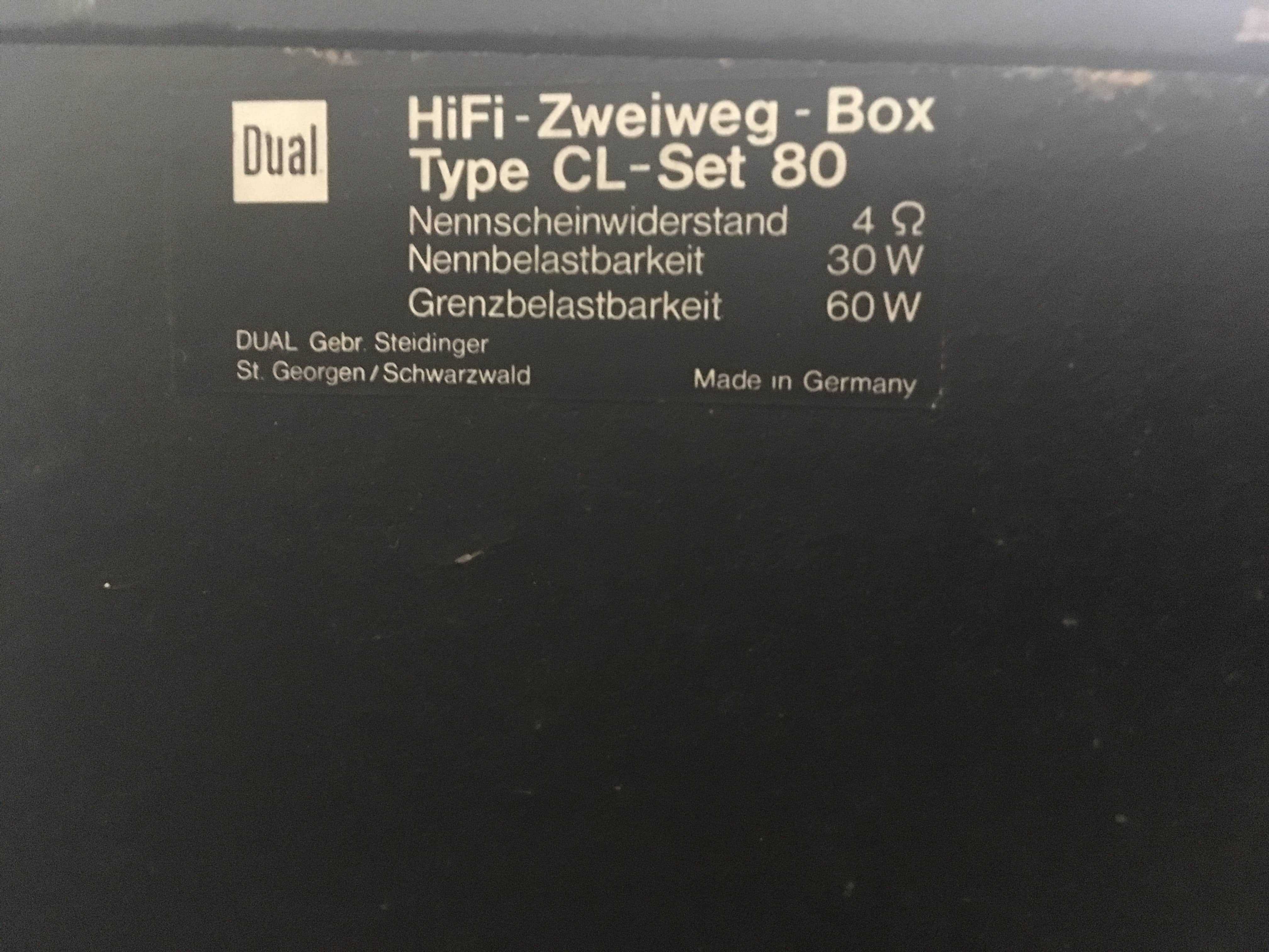

Zmajz Napisano Maj 1, 2018 Share #4 Napisano Maj 1, 2018 Znaš li model Dual zvučnika? Link to comment Podeli na ovim sajtovima More sharing options...
trinity Napisano Maj 1, 2018 Autor Share #5 Napisano Maj 1, 2018 Dual nalepnica Link to comment Podeli na ovim sajtovima More sharing options...

Zmajz Napisano Maj 1, 2018 Share #11 Napisano Maj 1, 2018 Koliko vidim ti Duali su tristazni, malo ili ništa podataka o njima, treba vidjeti skretnicu. Link to comment Podeli na ovim sajtovima More sharing options...

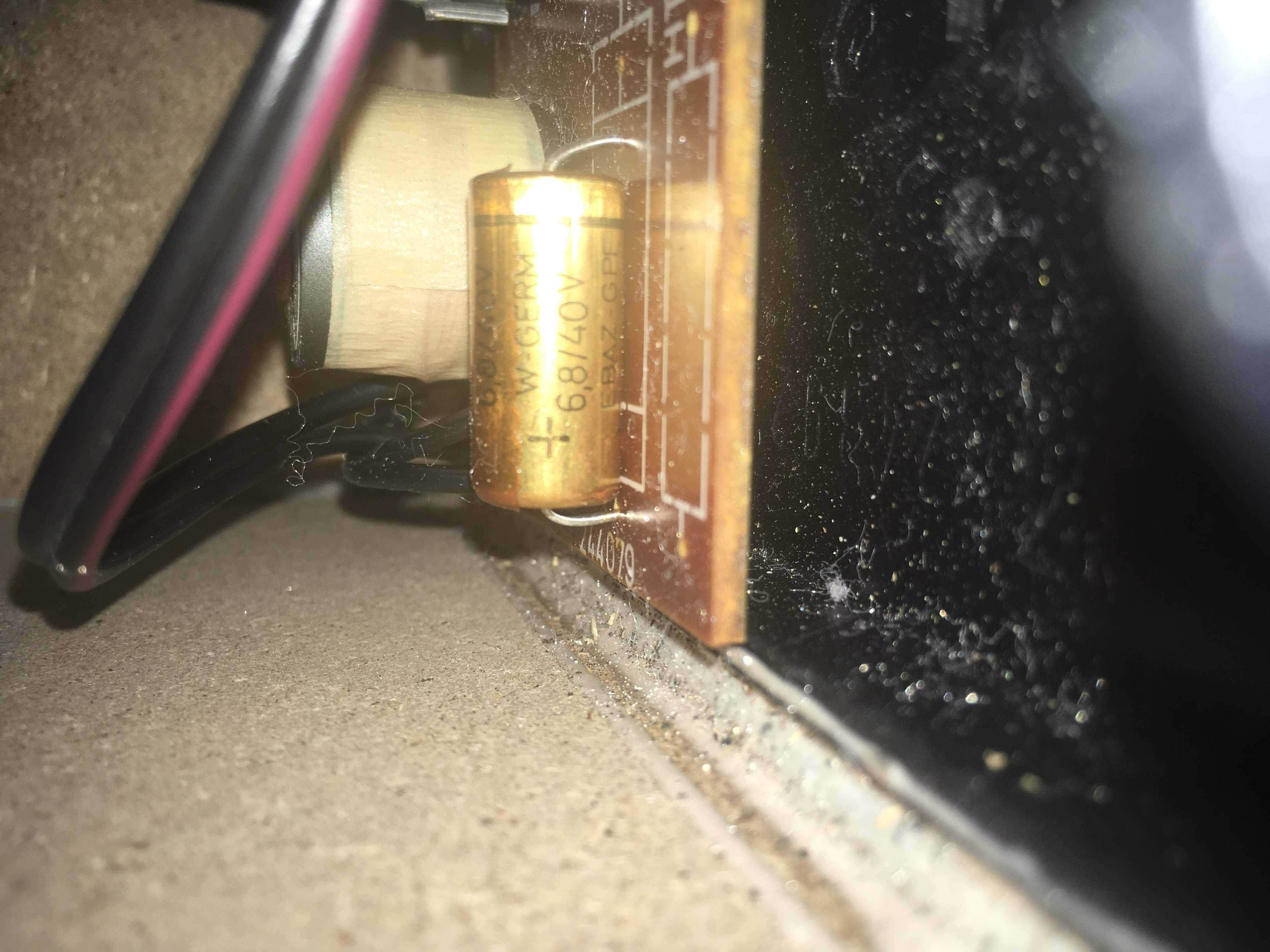

trinity Napisano Maj 1, 2018 Autor Share #12 Napisano Maj 1, 2018 Ispeklo se, pojelo, probavilo, red je na slike. kondenzator u Dualu, na skretnici Link to comment Podeli na ovim sajtovima More sharing options...

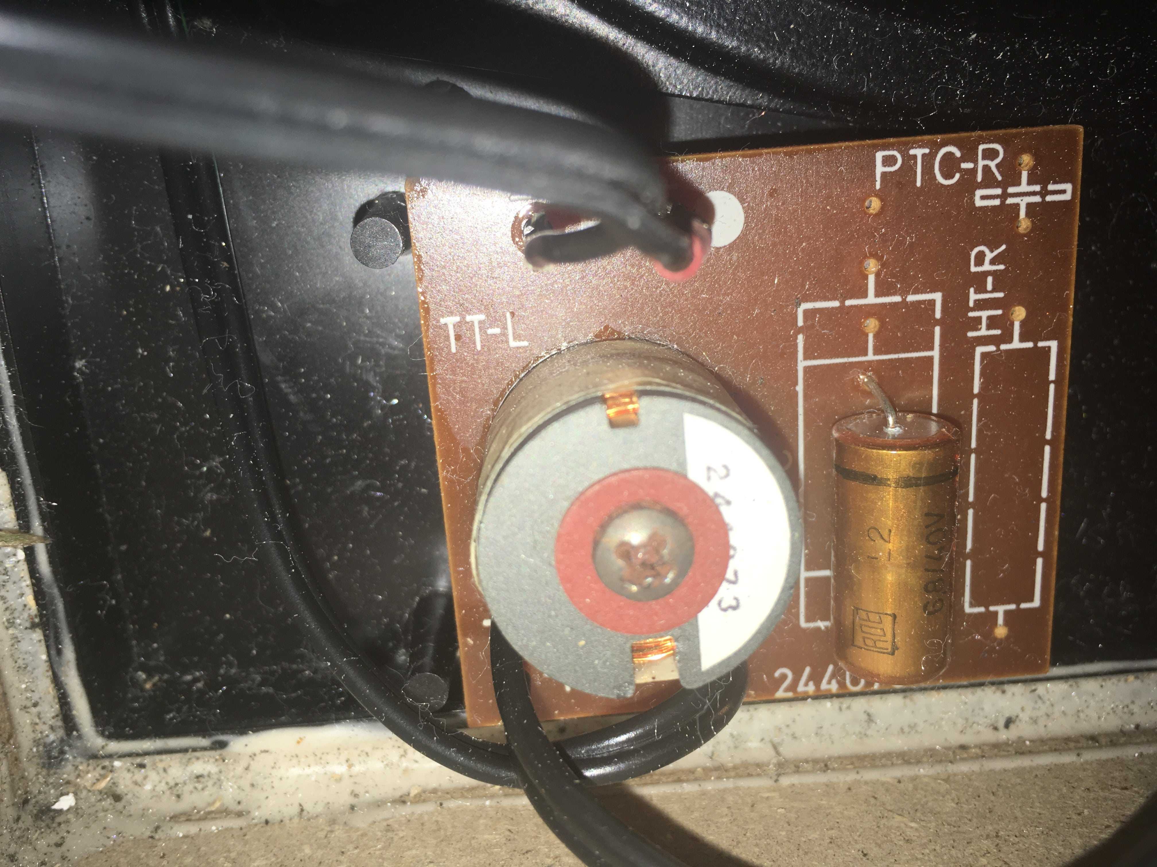

trinity Napisano Maj 1, 2018 Autor Share #13 Napisano Maj 1, 2018 Skretnica Dual Link to comment Podeli na ovim sajtovima More sharing options...

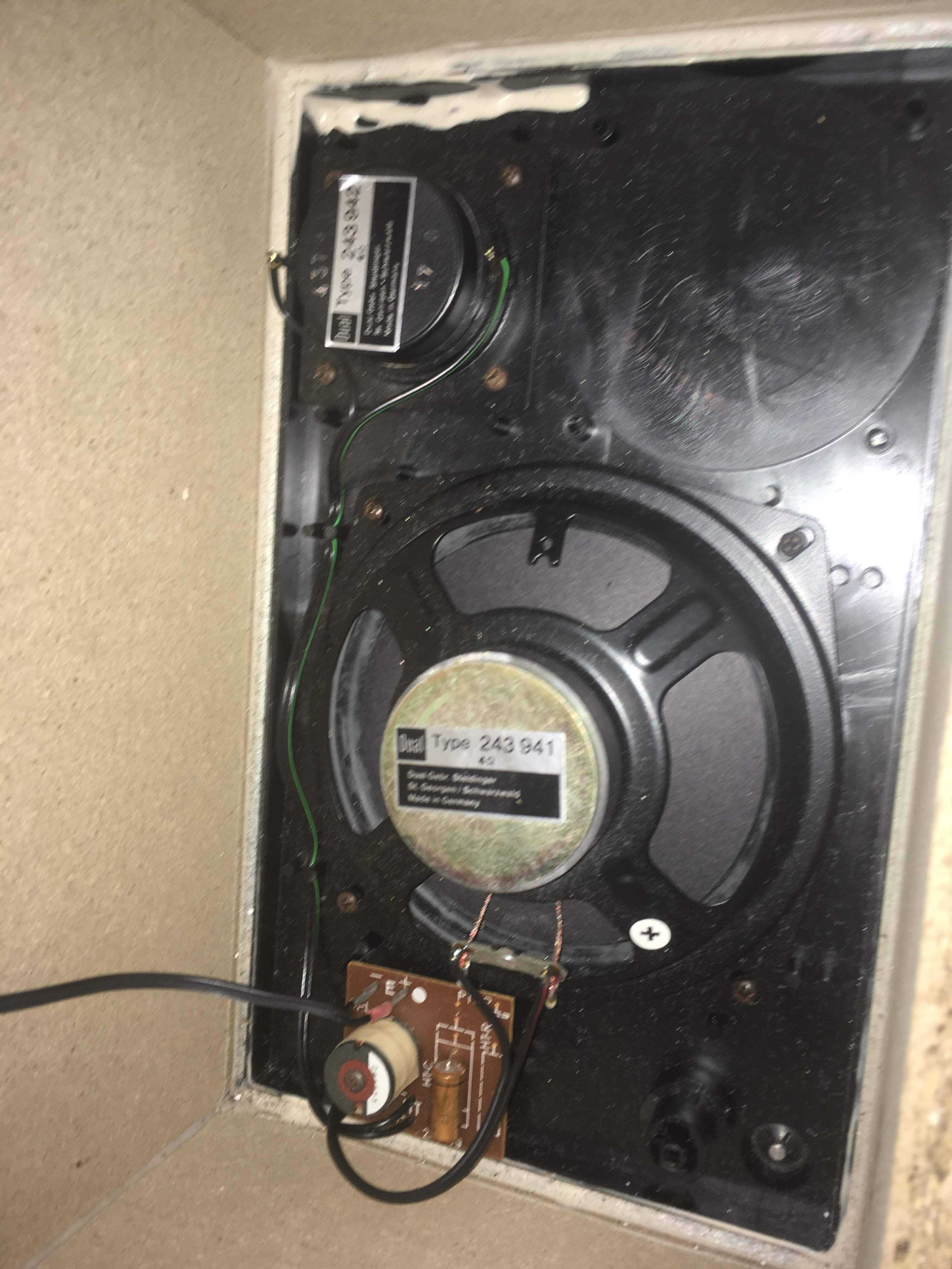

trinity Napisano Maj 1, 2018 Autor Share #14 Napisano Maj 1, 2018 Dual unutra izgled Link to comment Podeli na ovim sajtovima More sharing options...

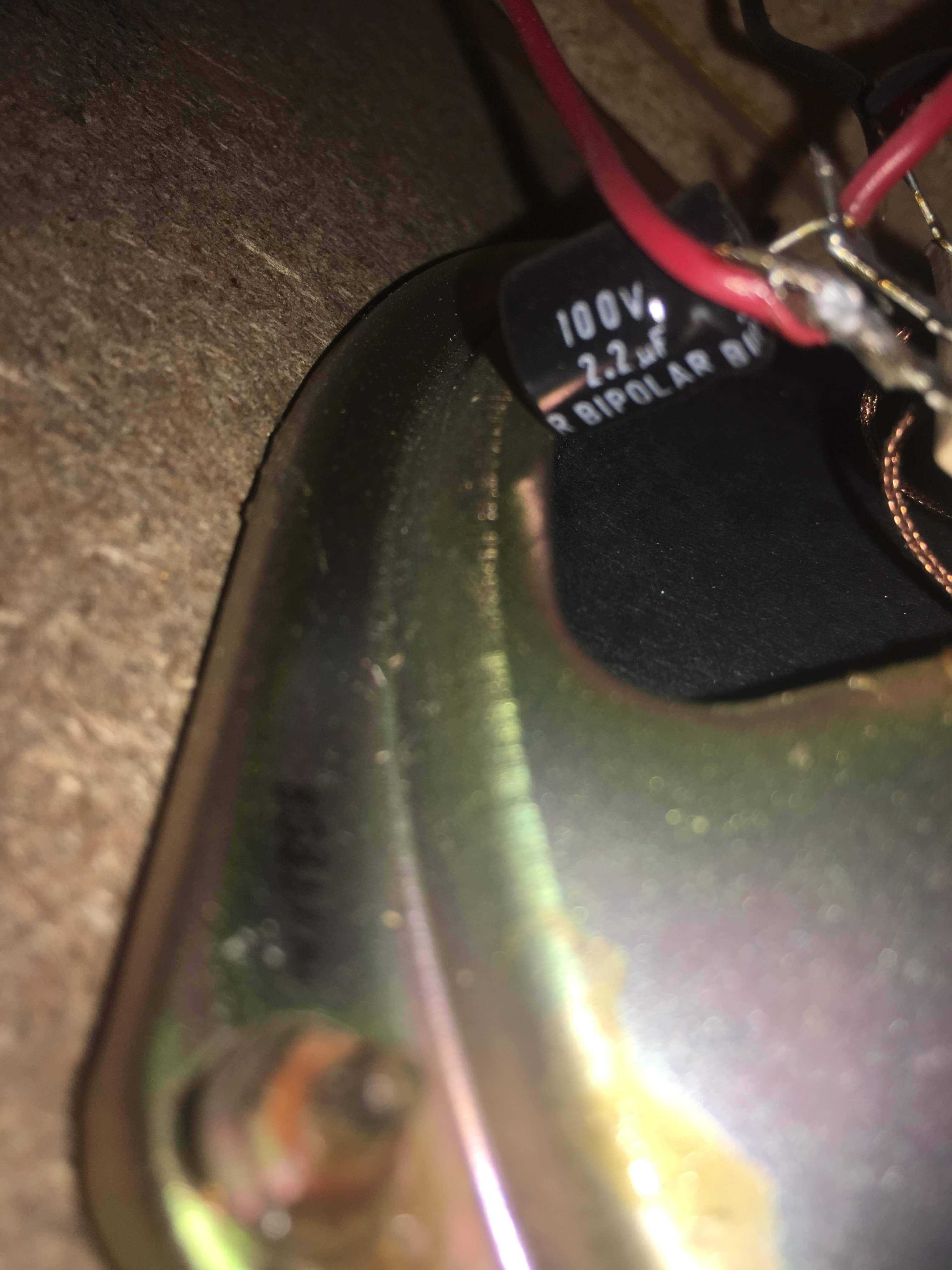

trinity Napisano Maj 1, 2018 Autor Share #15 Napisano Maj 1, 2018 Kondenzator u samsungu Link to comment Podeli na ovim sajtovima More sharing options...

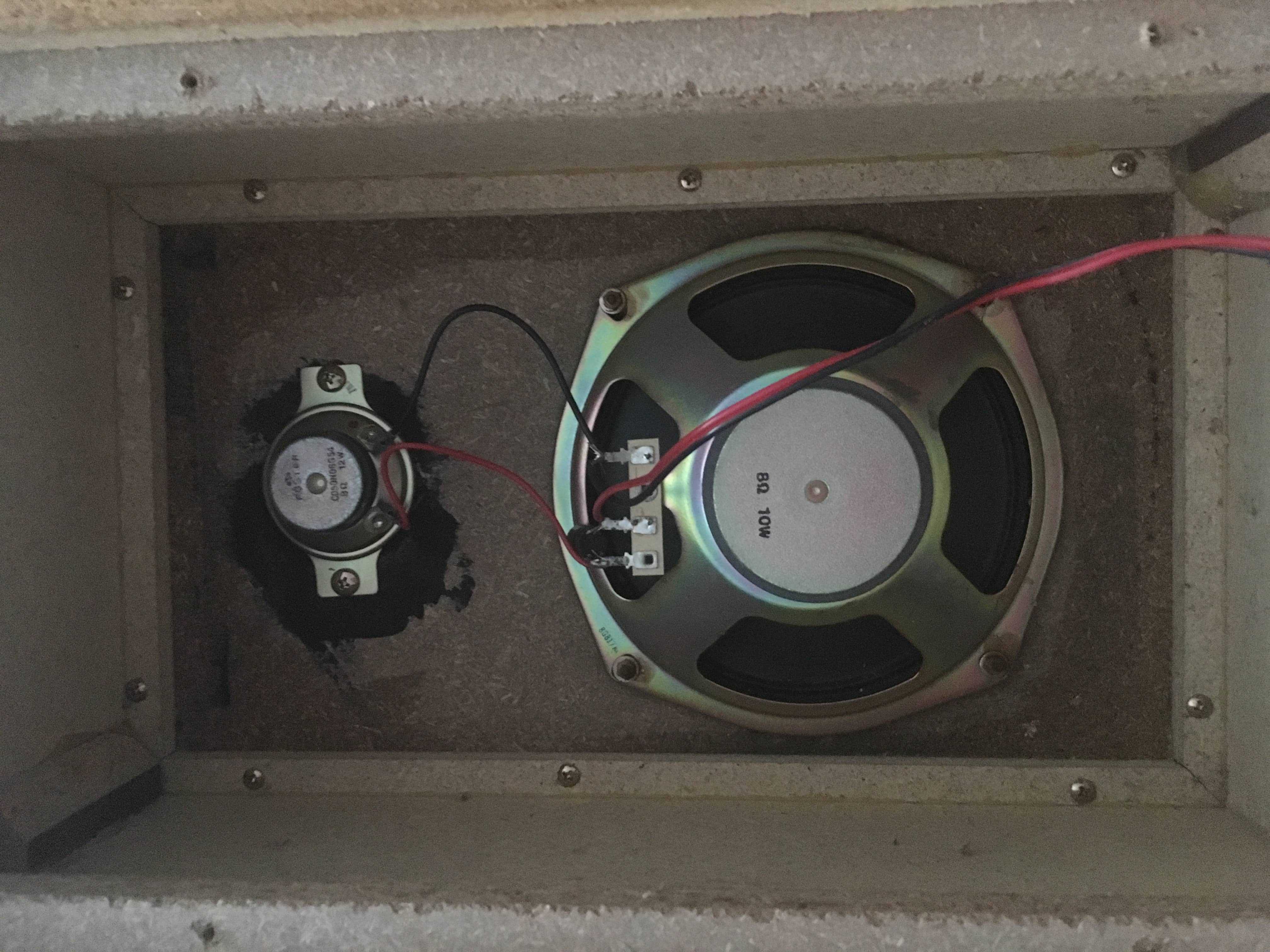

trinity Napisano Maj 1, 2018 Autor Share #16 Napisano Maj 1, 2018 Samsung unutra. Eto toliko ako treba još nešto recite pa da slikam. Svidja mi se što dual ima prostor da ubacim ovaj visokotonac tako što ću probušiti zaseban otvor a ovaj postojeći ostavim samo ga iskopčam. Ne moram novu kutiju raditi. Link to comment Podeli na ovim sajtovima More sharing options...
Zen Mod Napisano Maj 1, 2018 Share #17 Napisano Maj 1, 2018 ne ostaje ti nista drugo nego da u Dual prebacis visoki iz Samsunga , sa sve kondenzatorom od 2u2 i da pustis onda probas da premostis/kratkospojis spulnu na basu , pa odluci kako ti bolje svira - sa spulnom ili bez nje (kratkospojena) ne vredi bog zna kako vise ulagati u resavanje skretnice , tesko da ces dobiti bolje metodom corave koke Link to comment Podeli na ovim sajtovima More sharing options...
NIXIE Napisano Maj 1, 2018 Share #18 Napisano Maj 1, 2018 Ako su ispravni visokotonci u Dualu zameni bipolarne elektrolite na skretnicama i te buđave žice, stavi dampinga u kutiju i neke pristojne banana konektore pozadi i ništa više ne diraj. Visokotonci sa Samsunga su shit i ne odgovaraju za taj Dual, rezani su mnogo više i neće preživeti malo jače slušanje. vladd je reagovao/la na ovo 1 Link to comment Podeli na ovim sajtovima More sharing options...
vladd Napisano Maj 1, 2018 Share #19 Napisano Maj 1, 2018 Ti dualovi visokotonci su jedno dve klase iznad tih japanskih igracaka. Ako se zeli ozbiljniji twik, promeniti prednju plocu na dualu, ubaciti precagu izmeju bocnih strana ili ram, upackati bitumenom i blago dampirati kutiju. Ostale detalje je Nixie spomenuo. Link to comment Podeli na ovim sajtovima More sharing options...

trinity Napisano Maj 1, 2018 Autor Share #22 Napisano Maj 1, 2018 Evo sad čitam komentare. Pošto stvarno ne znam kako se rangira Dual. Inače svira lepo samo su japanci oštriji. Ali ako je tako. Napraviću novu kutiju ili restauritati postojeću. Link to comment Podeli na ovim sajtovima More sharing options...
