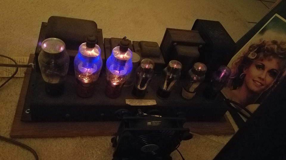

uzmi gassy EL34 i vezi je u triodu
sasvim lepo se vidi plavi glow kad nalozis struju kroz nju , jos narocito ako obezbedis da bude u impulsima (taster ili timer/osilator , kako god ti lakse)
koju god da obezbedis , mozda je najbolje da bude smestena u komoru kao kocka , da jedna strana bude otvorena .... da se sve desava u senci
pa da , starija ..... moze biti sa slabijom emisijom a i ne mora
ono - napravis skalameriojicu da testiras sa porilcnom strujom i manjim naponom , pa izbiras koja je najplavija

Elektrone da vidis je nemoguce, mozes da vidis fotone odredjenih talasnih duzina, a za to treba model cevke, gasna ispuna, a ne standardna trioda.
U sustini, najbolja vizualizacija je animacijom.
ne direktno ali sekundarnim fenomenima,pogotovo ako ima nekih gasova- argona u balonu ,kroz aure se moze "videti"
proticanje struje elektrona . ja sam mislio nesto najprostije,trioda, gde se moze iskoristiti taj efekat.bice analogni istrumenti,nesto slicno kao na onom linku.
