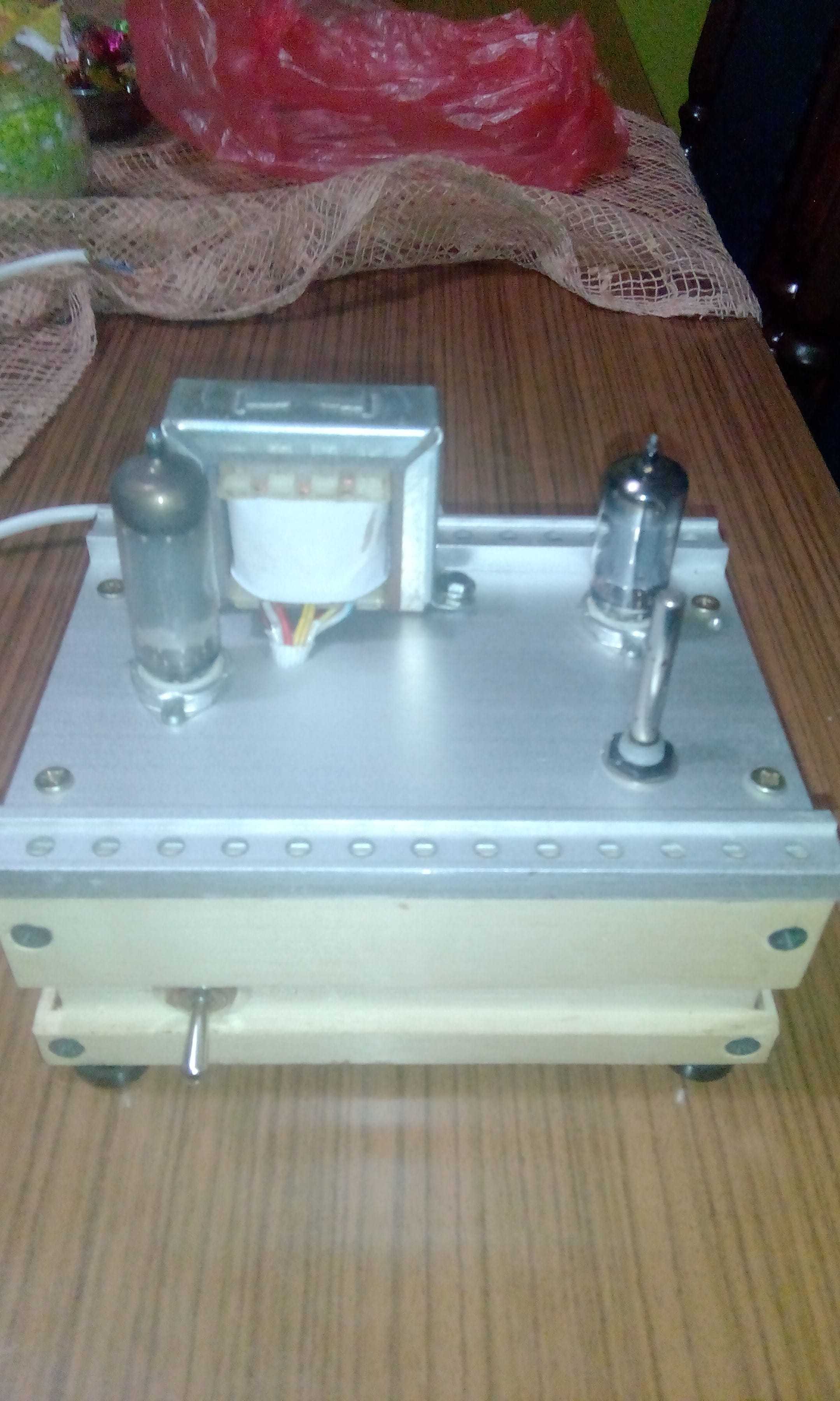

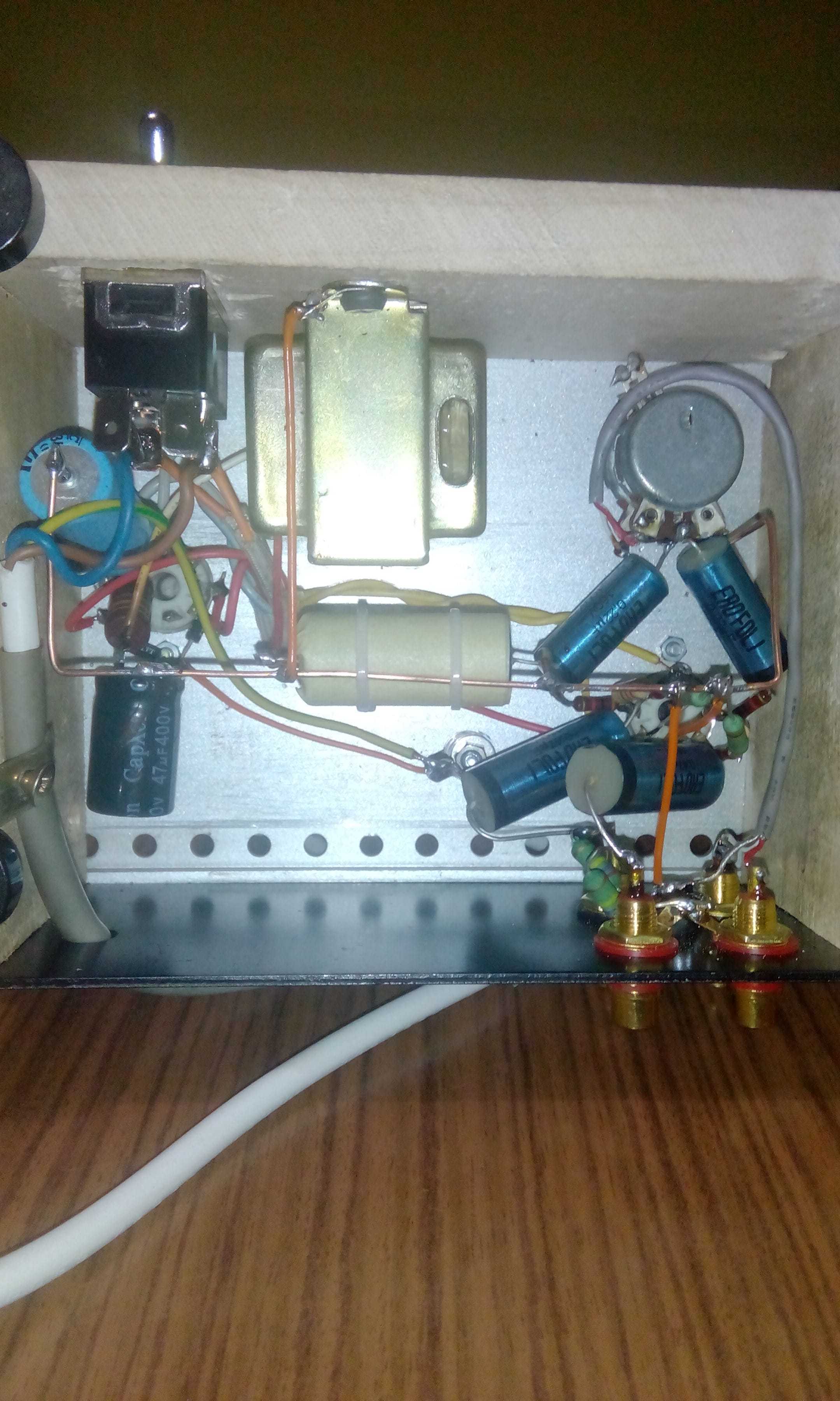

2a3 Napisano Januar 7, 2018 Share #1 Napisano Januar 7, 2018 Evo staklici zavseni .Drugar uradio za mene da probamo.Probao cika Djuricin ,kod mene lego a sutra eventualno prekosutra ukopcavamo ovaj.EZ 80 i ecc82 mini croft verzija.Ce javimo kako se ponasa.A kablici samo live kad se vidimo da probamo. Vix, skrstic and NIXIE je reagovao/la na ovo 3 Link to comment Podeli na ovim sajtovima More sharing options...

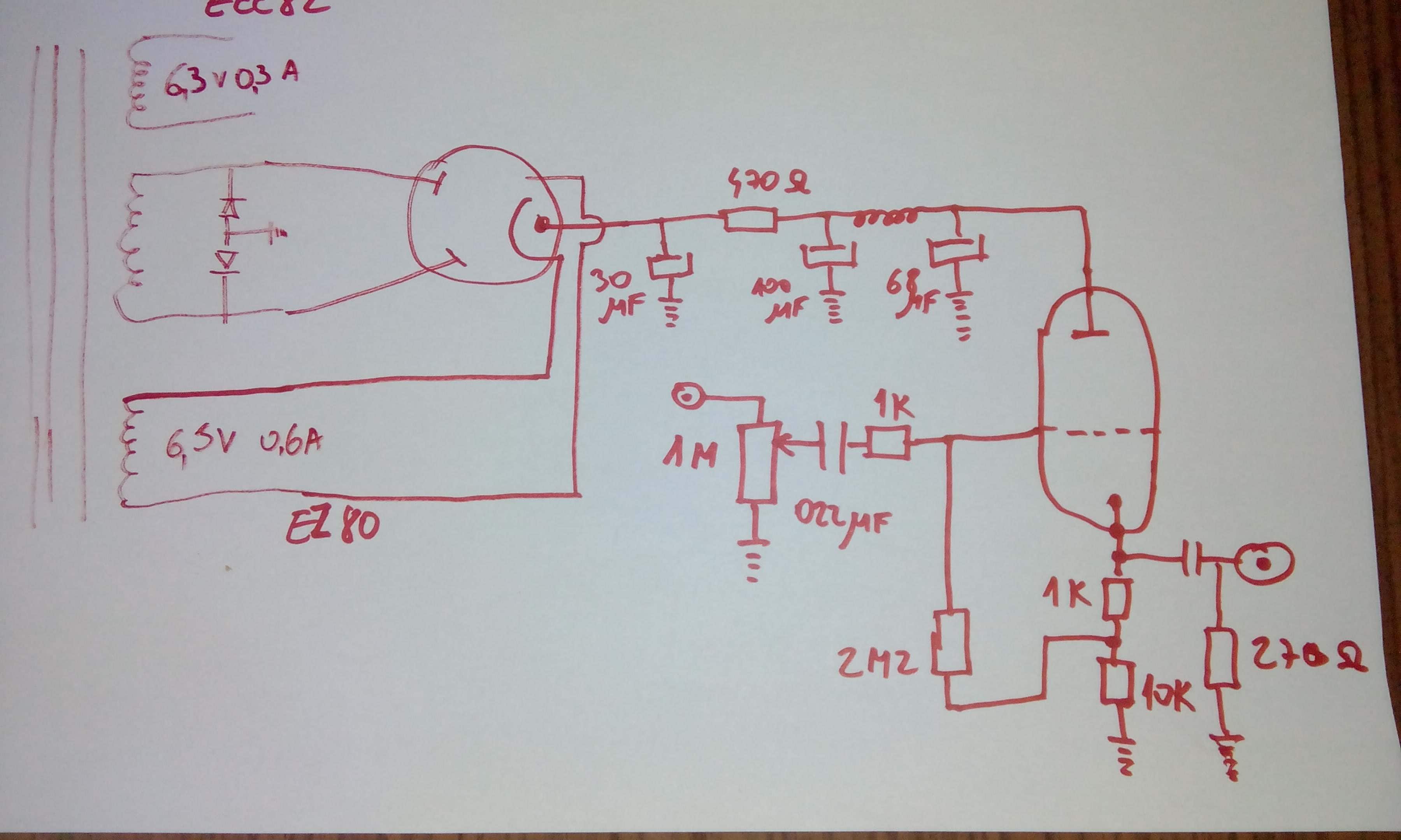

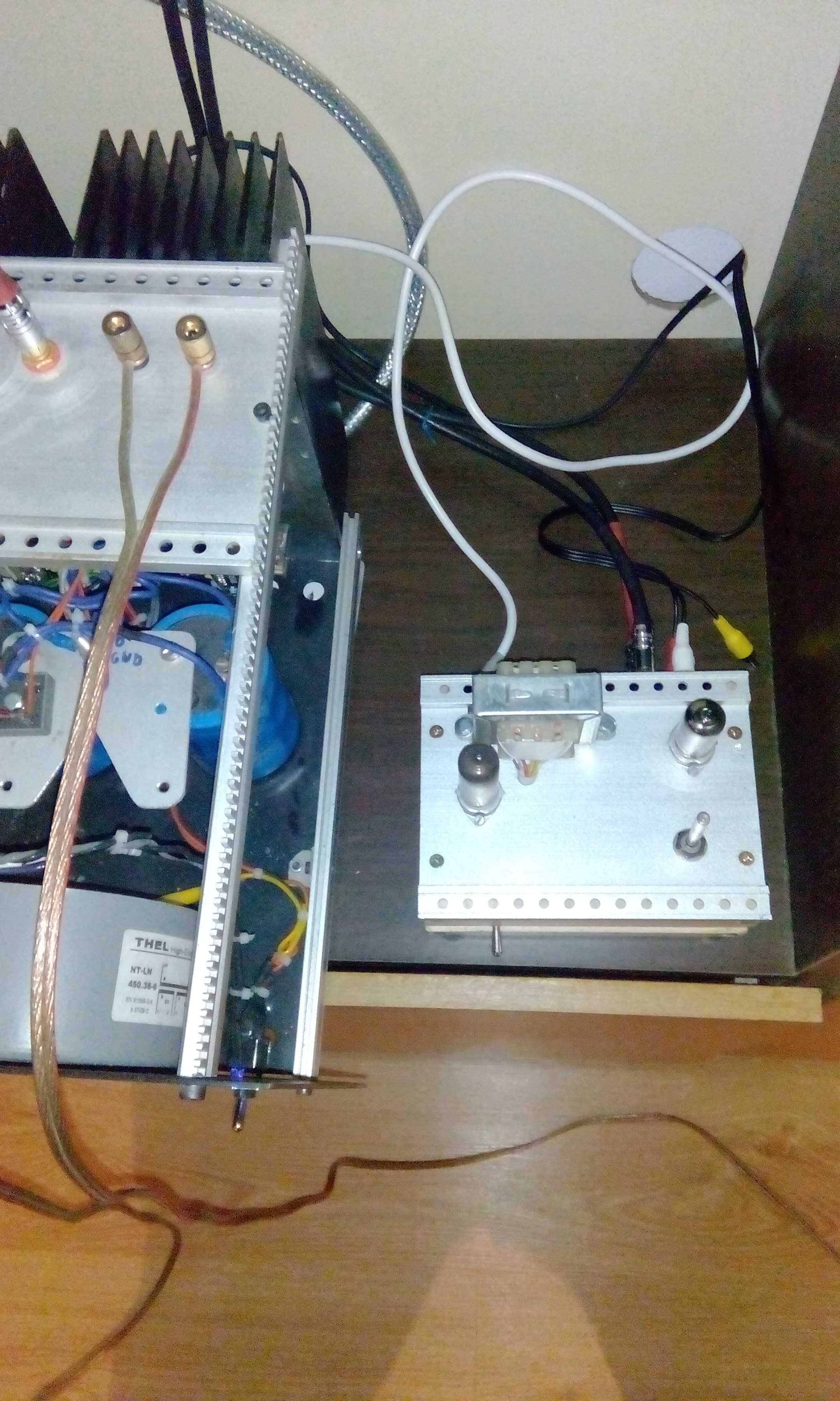

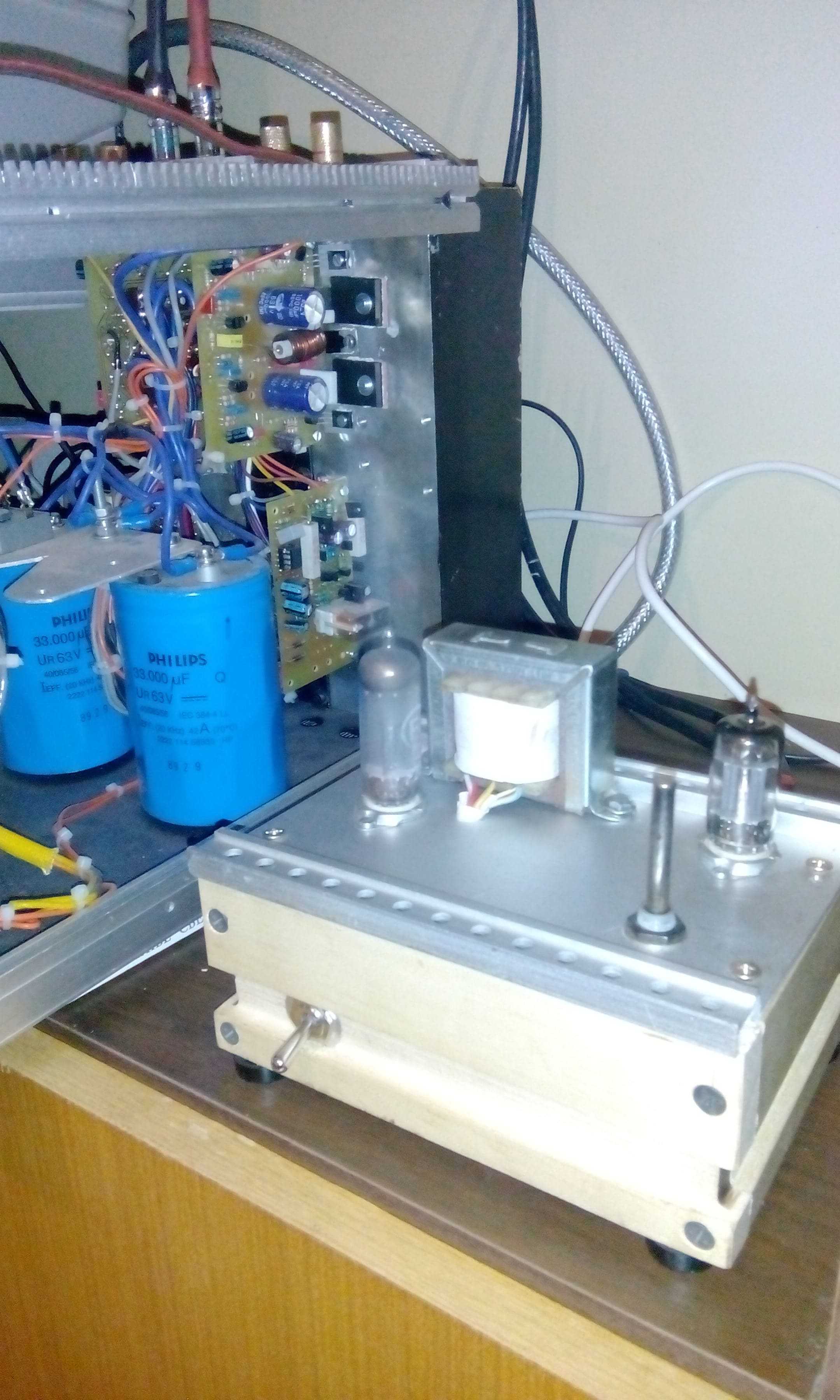

2a3 Napisano Januar 10, 2018 Autor Share #3 Napisano Januar 10, 2018 Proban mini crowt sa alephom i crescendom uporedjivan sa Vukusicem ecc88.Bolje lezi sa Crescendom posto ima manje pojacanje a sa alephom su srednji i visoki malo povuceni .Iznenadio me zvuk sa crescendom a i sama kontrola posto sa vukusicom je skoro nemoguce bilo utisati pojacalo.Dakle Veliki i mali se dobro slazu a i Vifa sa njima.Sad im prestoji jedno dugo usviravanje i nabaka lampi ecc82 i ez 80 posto su momentalno uzete stare od kolege samo za probu.Za neverovati sta ovih par delova radi a ne kosta skoro nista.Ce okacim semu pa ko hoce nek izvoli samo da je nacrtam. Vix je reagovao/la na ovo 1 Link to comment Podeli na ovim sajtovima More sharing options...

zek Napisano Januar 10, 2018 Share #7 Napisano Januar 10, 2018 A jel' to malečko čudo obrće fazu - ako sam omašio lupite me po. Link to comment Podeli na ovim sajtovima More sharing options...
Zen Mod Napisano Januar 10, 2018 Share #8 Napisano Januar 10, 2018 pa ako ima samo jednu triodu po kanalu ,a nije katod folover, naravno Link to comment Podeli na ovim sajtovima More sharing options...
zek Napisano Januar 10, 2018 Share #9 Napisano Januar 10, 2018 6 minutes ago, Zen Mod said: pa ako ima samo jednu triodu po kanalu ,a nije katod folover, naravno Pa i mensečini, al' rekoh da pitam za svaki slučaj. Link to comment Podeli na ovim sajtovima More sharing options...
Vix Napisano Januar 10, 2018 Share #10 Napisano Januar 10, 2018 Idealno "resenje" za takve sklopove je i pojacalo koje obrce fazu, pa na kraju ispadne kako treba (najprostiji primer Pass ov Bride of Zen pretpojacalo i Zen pojacalo). Link to comment Podeli na ovim sajtovima More sharing options...
Zen Mod Napisano Januar 10, 2018 Share #11 Napisano Januar 10, 2018 ne gubim ja san po tom pitanju uvek moze da se okrene faza na zvucnjacima NIXIE je reagovao/la na ovo 1 Link to comment Podeli na ovim sajtovima More sharing options...

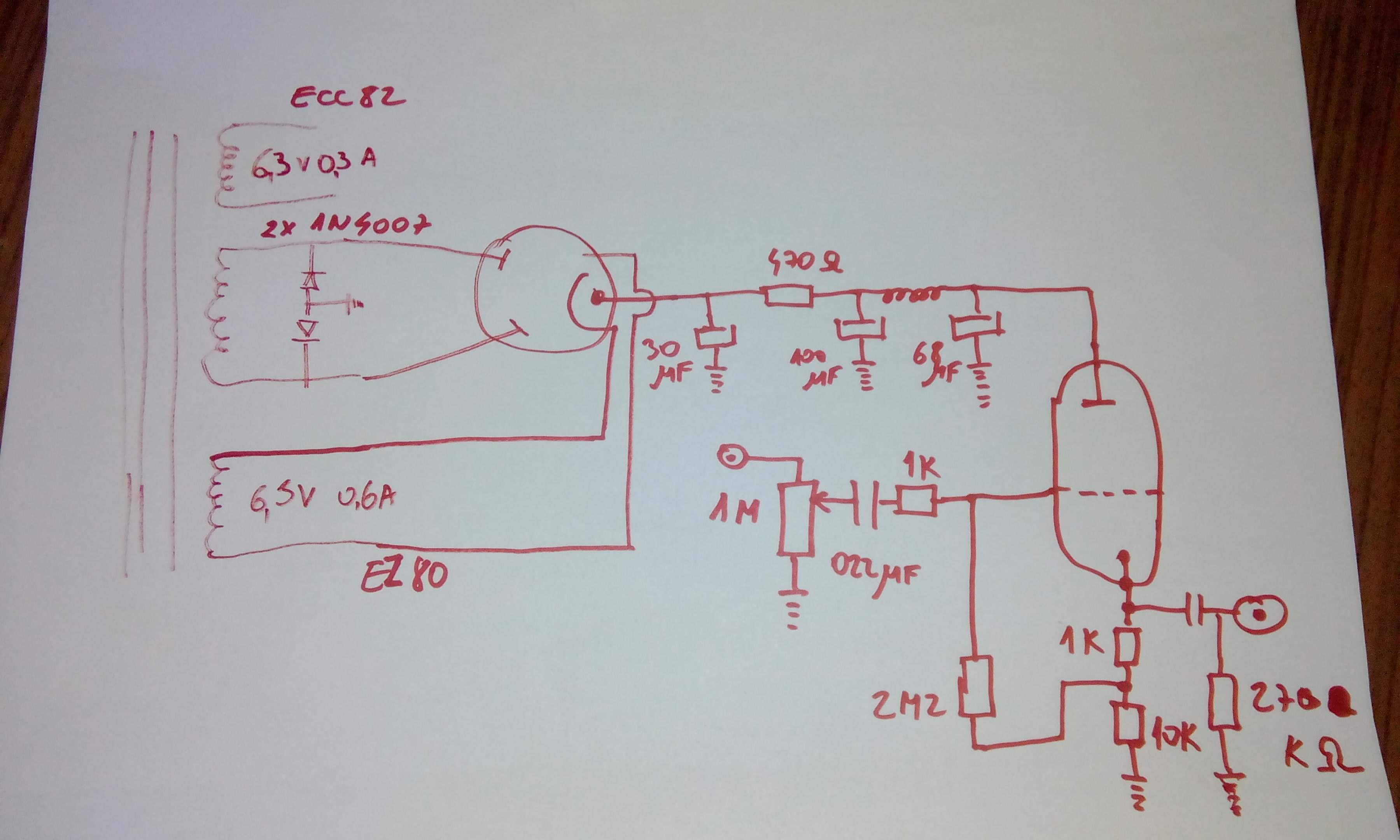

2a3 Napisano Januar 11, 2018 Autor Share #12 Napisano Januar 11, 2018 Ve ga,ko hoce nek proba. Vix and skrstic je reagovao/la na ovo 2 Link to comment Podeli na ovim sajtovima More sharing options...
Vix Napisano Januar 11, 2018 Share #13 Napisano Januar 11, 2018 Dakle follower tj. Ne obrce fazu...i ne pojacava napon... Link to comment Podeli na ovim sajtovima More sharing options...
NIXIE Napisano Januar 11, 2018 Share #14 Napisano Januar 11, 2018 21 minutes ago, 2a3 said: Ve ga,ko hoce nek proba. Jel na izlazu 270oma ili 270koma? Link to comment Podeli na ovim sajtovima More sharing options...
2a3 Napisano Januar 11, 2018 Autor Share #15 Napisano Januar 11, 2018 Zajebo da 270 kohm nek ispravi neko ako ume,ja numem. Link to comment Podeli na ovim sajtovima More sharing options...
2a3 Napisano Januar 11, 2018 Autor Share #16 Napisano Januar 11, 2018 evo ispravka Link to comment Podeli na ovim sajtovima More sharing options...
NIXIE Napisano Januar 11, 2018 Share #17 Napisano Januar 11, 2018 50 minutes ago, 2a3 said: evo ispravka Tako može, ja bih samo još grid stopper 1k pomerio do samog grida, a 2M2 smanjio na 1M. Link to comment Podeli na ovim sajtovima More sharing options...
