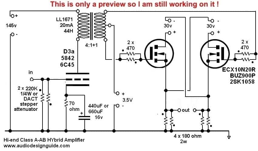

BANAT Napisano Decembar 28, 2010 Share #134 Napisano Decembar 28, 2010 Interesantan Circlotron Hybrid(2010),sve zajedno sa raznim varijacijama i merenjima :Audiodesign Hybrid Circlotron Za ovakvo Pojacalo PCB i ne treba. Poz Svima Link to comment Podeli na ovim sajtovima More sharing options...

Zen Mod Napisano Decembar 28, 2010 Share #136 Napisano Decembar 28, 2010 Interesantan Circlotron Hybrid(2010),sve zajedno sa raznim varijacijama i merenjima :Audiodesign Hybrid Circlotron Za ovakvo Pojacalo PCB i ne treba.Poz Svima radice on jos poduze na tome ...... Link to comment Podeli na ovim sajtovima More sharing options...

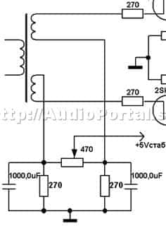

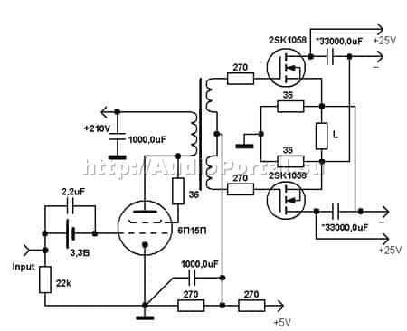

BANAT Napisano Decembar 28, 2010 Share #137 Napisano Decembar 28, 2010 radice on jos poduze na tome ...... Nacelno se slazemo, jer vidim u tom projektu par sitnih propusta(nista strasno),ali mislim da to pojacalce moze da muzicira dosta lepo..Jbg i taj `pacenik`(kolega Audiodesign) jeste neki DIY lik (svajser) i sam kaze da je ceo taj projekat jos uvek u `hodu`.Rusi su se zezali sa slicnom Hybrid Circlotron topologijom jos 1995.i uradili su dosta `muzikalno` pojacalce.Imam i link do` Rusa `ako nekom zatreba rado ga `kacim` ovde.Poz Link to comment Podeli na ovim sajtovima More sharing options...
stein Napisano Decembar 28, 2010 Share #138 Napisano Decembar 28, 2010 Interesantan Circlotron Hybrid(2010),sve zajedno sa raznim varijacijama i merenjima :Audiodesign Hybrid Circlotron Za ovakvo Pojacalo PCB i ne treba.Poz Svima Da... ALI! Ovaj ima i trafoj, a znaš da Sipi trafoje baš, al' BAŠ ne vole! Link to comment Podeli na ovim sajtovima More sharing options...

BANAT Napisano Decembar 28, 2010 Share #140 Napisano Decembar 28, 2010 Da... ALI! Ovaj ima i trafoj, a znaš da Sipi trafoje baš, al' BAŠ ne vole! Ne volem ni ja ta `gvozdja`bas nimalo isto kao i kolega Sipi.Ali bas ovakvo pojacalce(Hybrid Circlotron) jeste svakako na mojoj listi-Obavezno Uraditi ( sitno modifikovati ga i nabudjiti),za u neki budjak kuhinje, pa da mi sviri 24/7.imam za to neki stari stock 2sk 135 trandji.Fora je ovde ipak u kvalitetu tog malenog Interstage(SET) trafoa,nije ga Talijan za djabe birao i kupovao kod Lundhal-a,jer on ipak ostavlja svoj zvucni ` potpis` za celo pojacalo.Ovu Rusku prepravku kola namenjenu za kontrolu DC offset-a svakako imam u vidu:Poz Link to comment Podeli na ovim sajtovima More sharing options...
