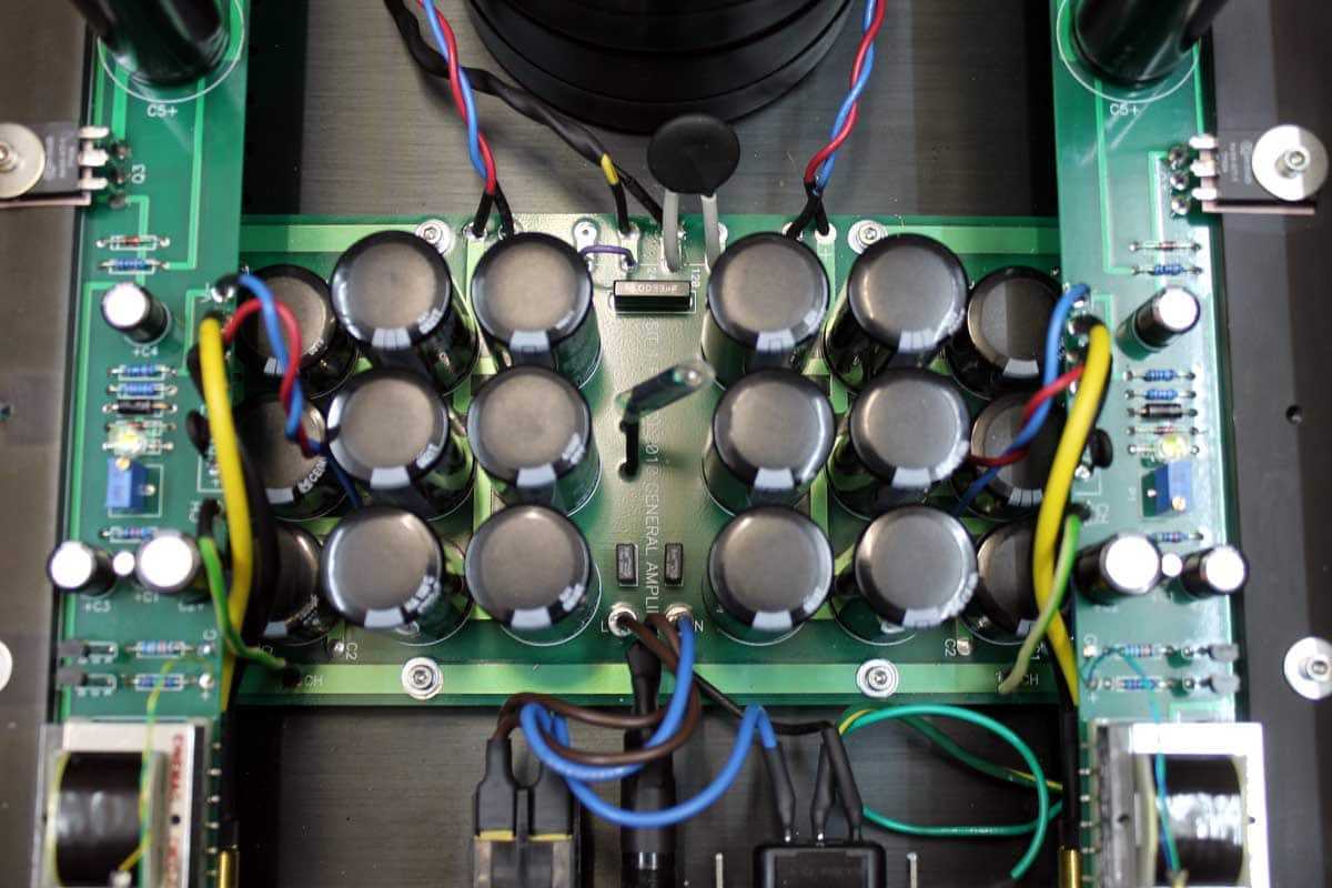

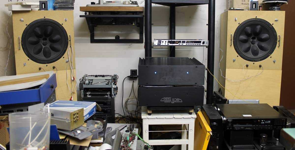

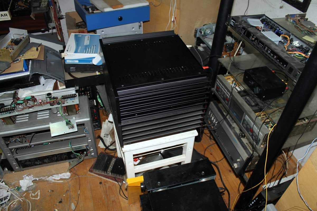

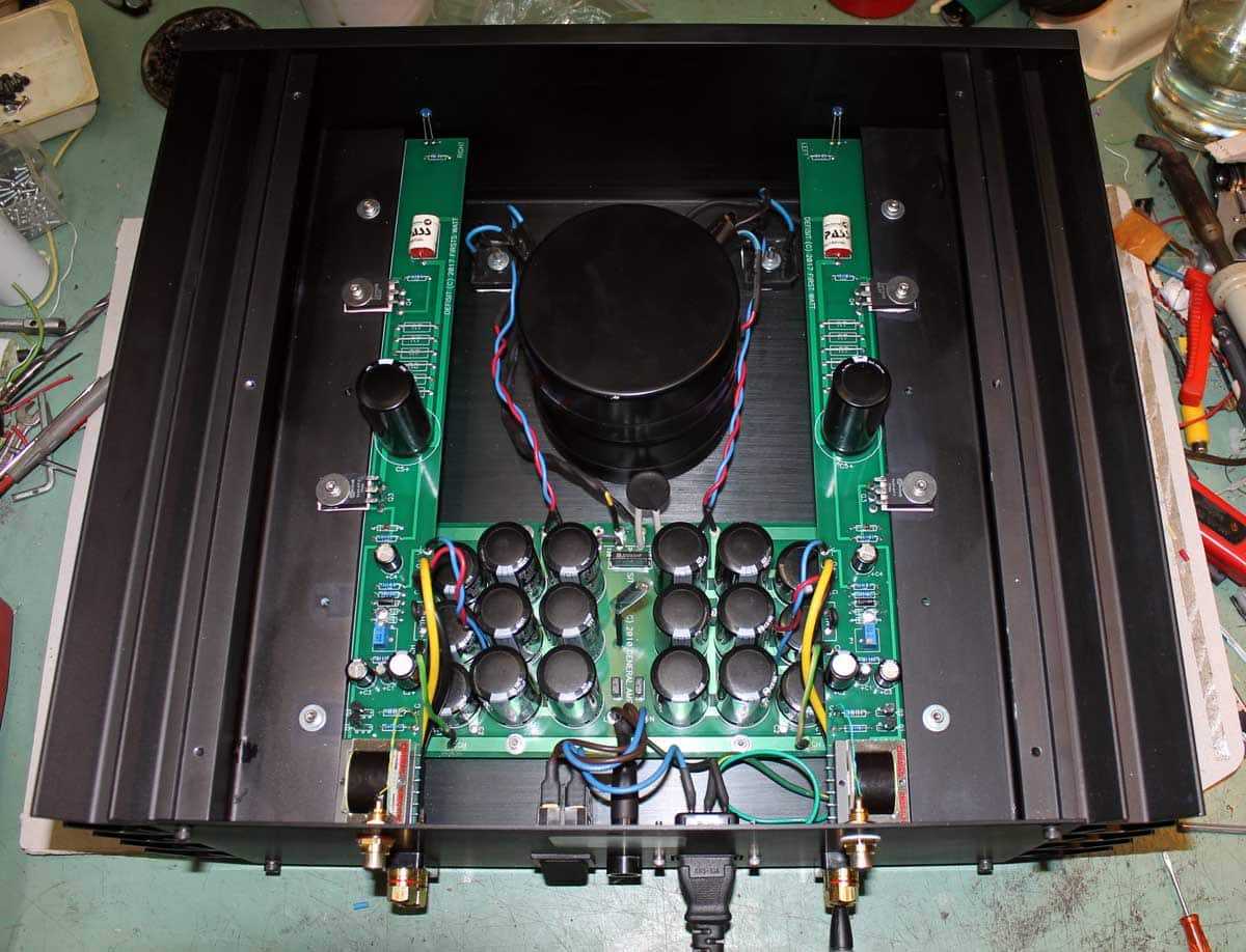

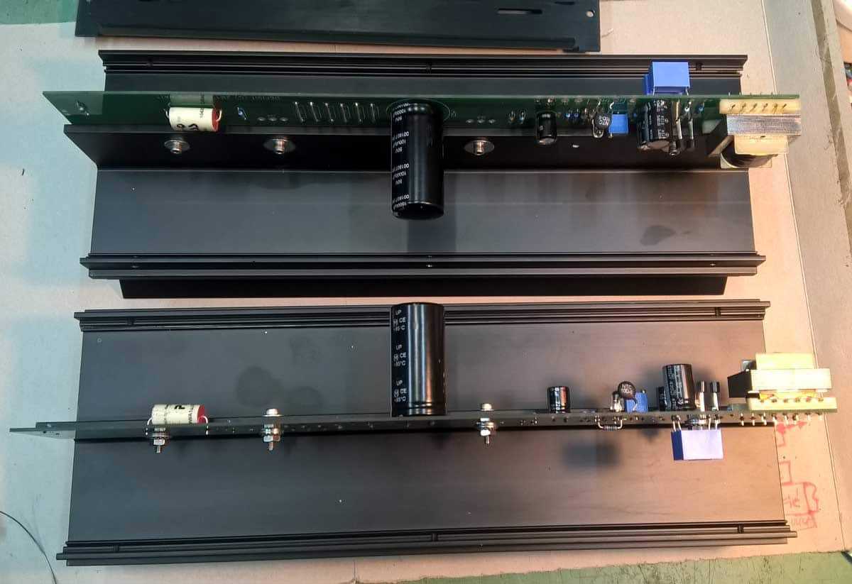

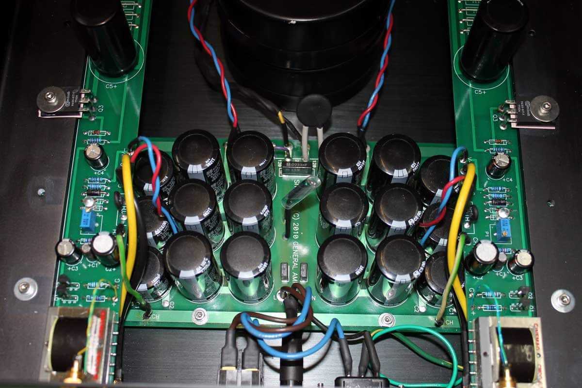

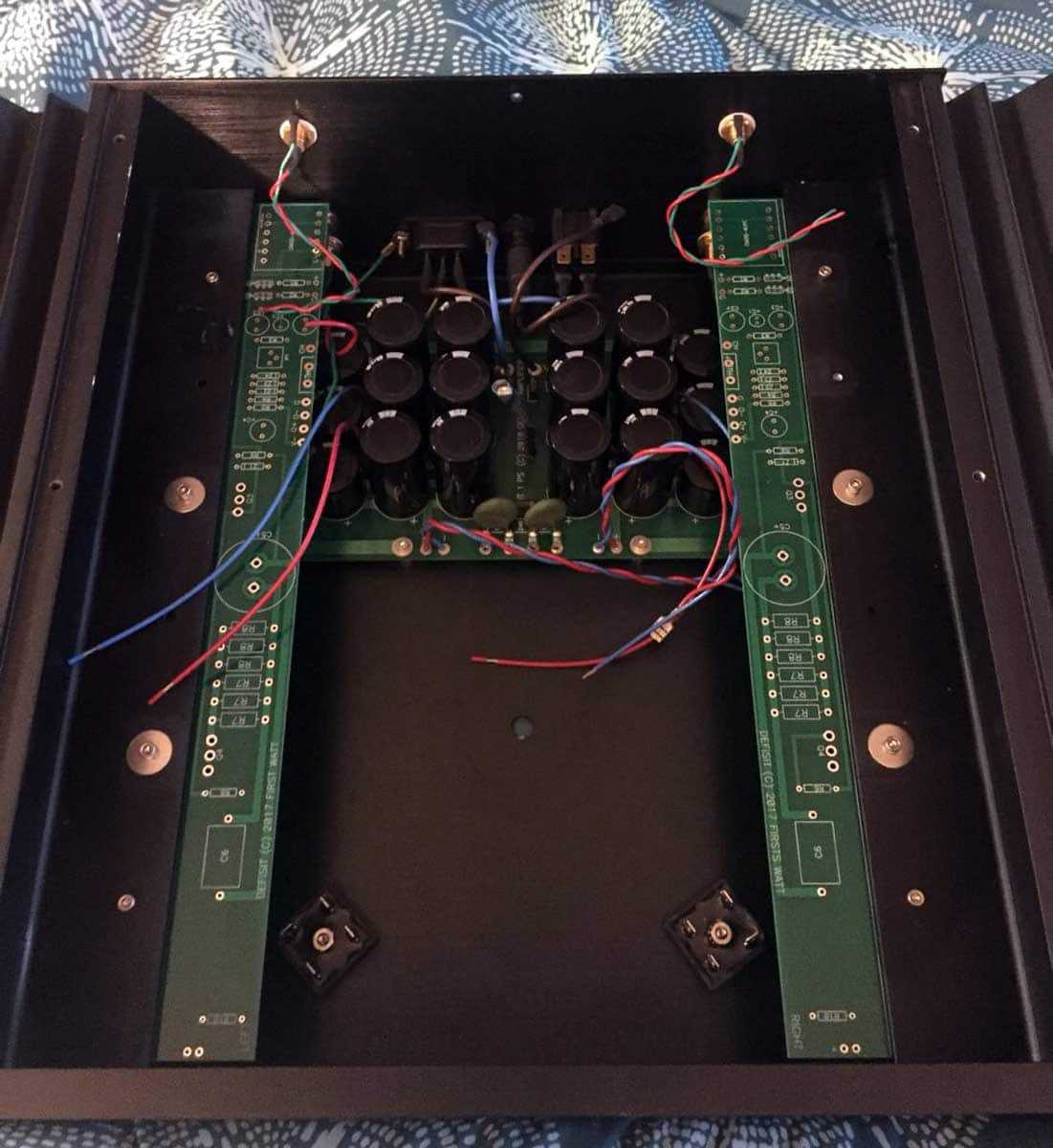

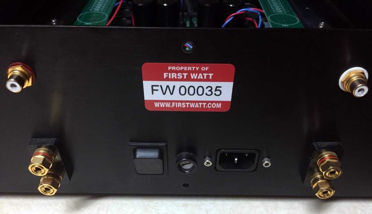

Zen Mod Napisano Novembar 13, 2017 #1 Napisano Novembar 13, 2017 Elem , juce se odrzao BAF 2017 , bese svasta nesto Izmedju ostalog Papa Nele je predstavio i zavrsen DEFiSIT amp , prakticno razradjen koncept koji je (pod imenom DEF amp ) kao ideju prikazao prethodne godine DEF je skracenica za Depletion Enhancement Follower ....... source follower stage napravljen od dva poprilicno drugacija i ne simetricna elementa fora je bila da je sklop u autobiasu , a razlicitim prenosnim k-kama elemenata dobija se THD spectra koja je milozvucna eve predmetne slike sa jucerasnjeg BAF-a : hifish je reagovao/la na ovo 1

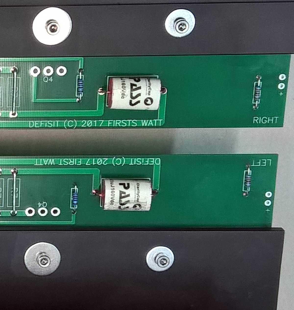

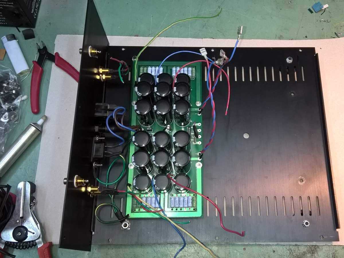

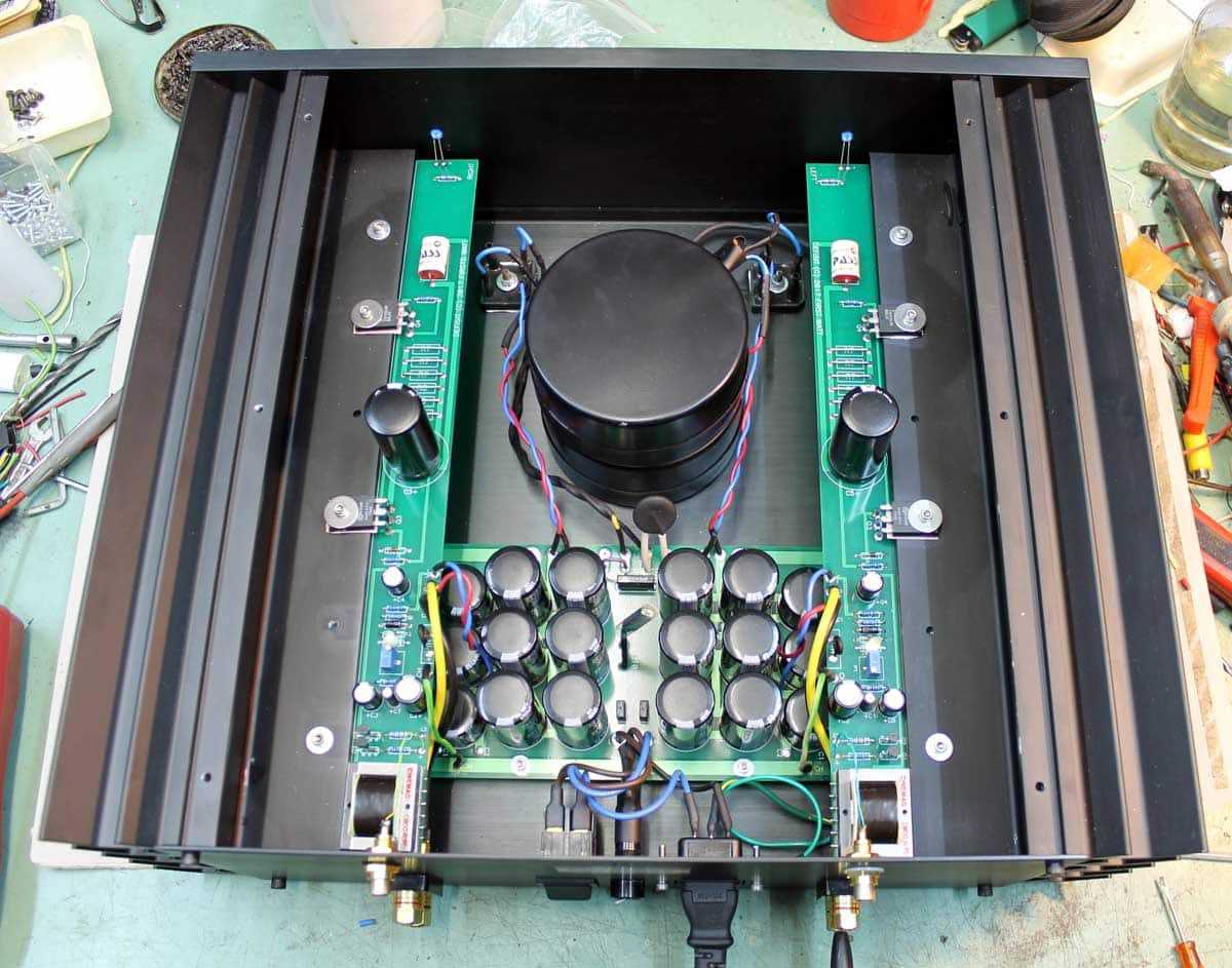

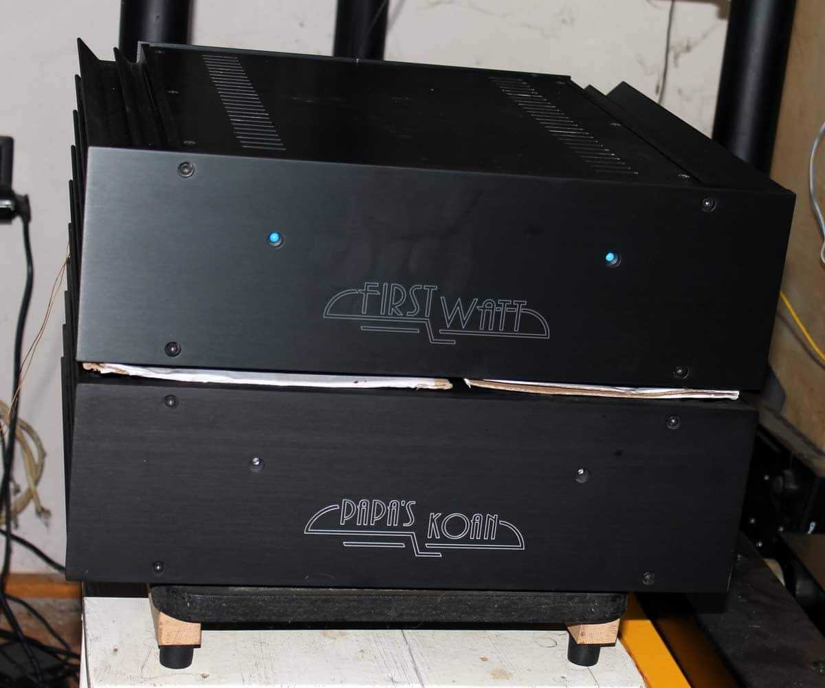

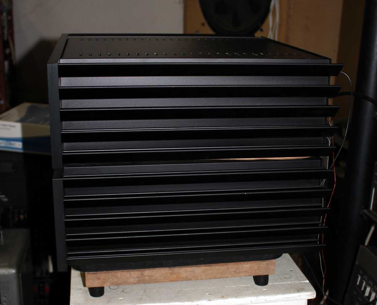

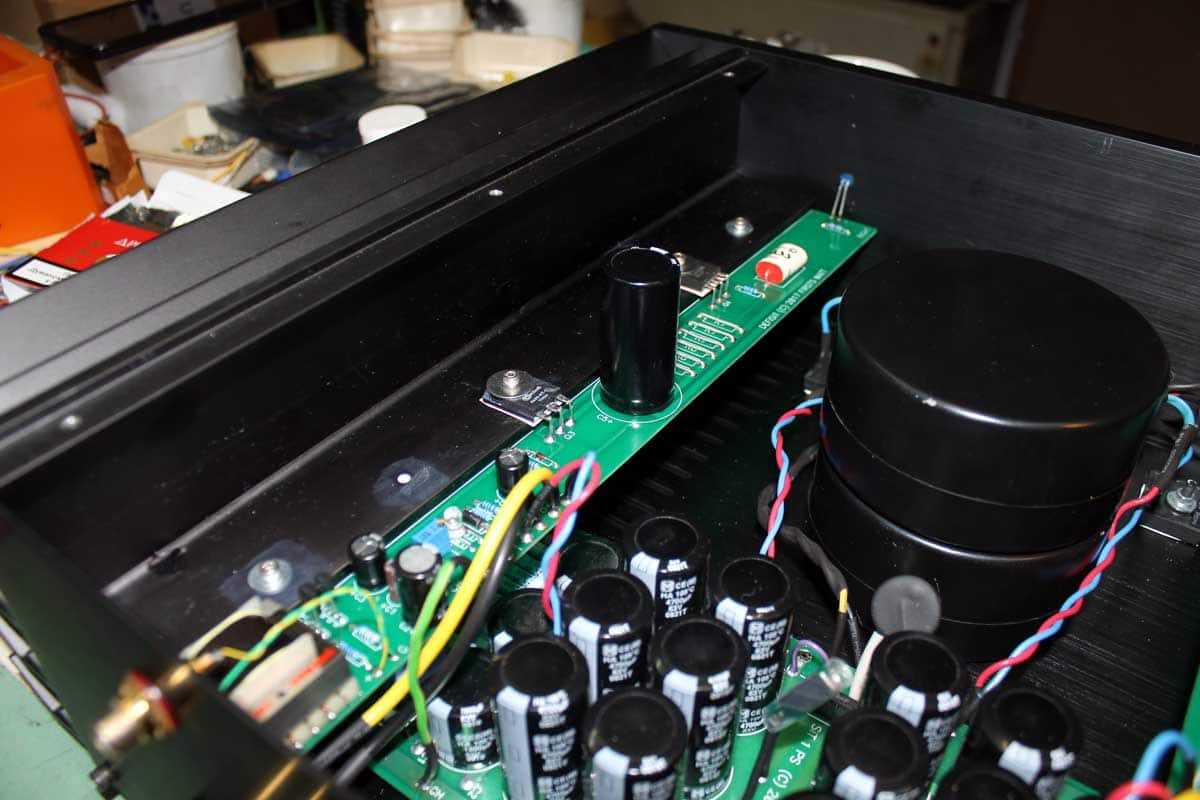

Zen Mod Napisano Novembar 13, 2017 Autor #2 Napisano Novembar 13, 2017 eve i slike kako to izgleda in vivo ninja, 2a3, Dual and 2 ostalih je reagovao/la na ovo 5

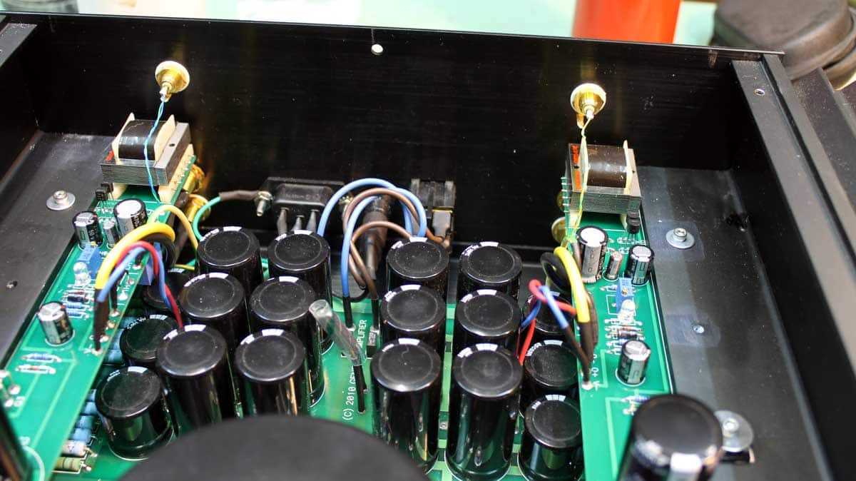

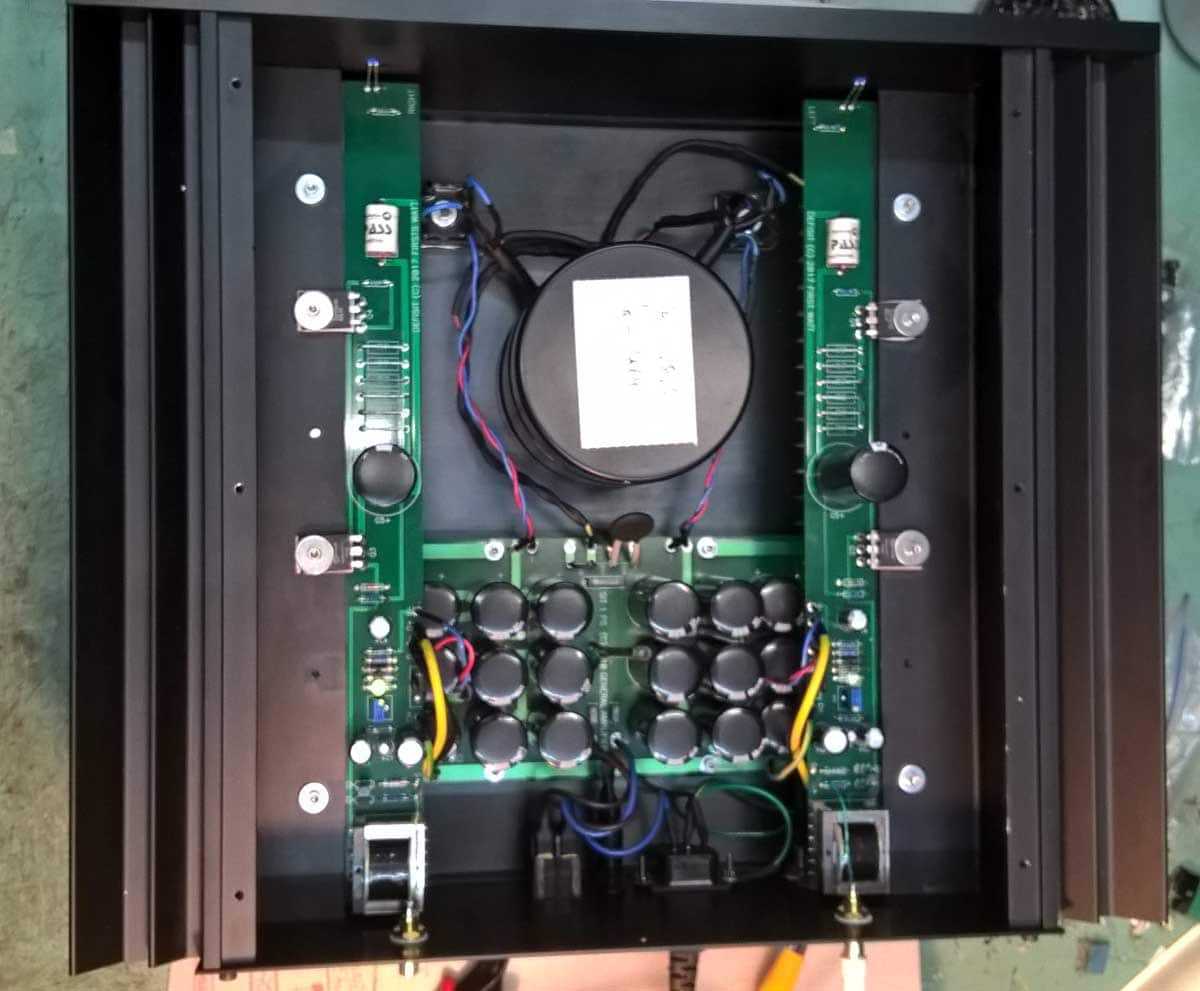

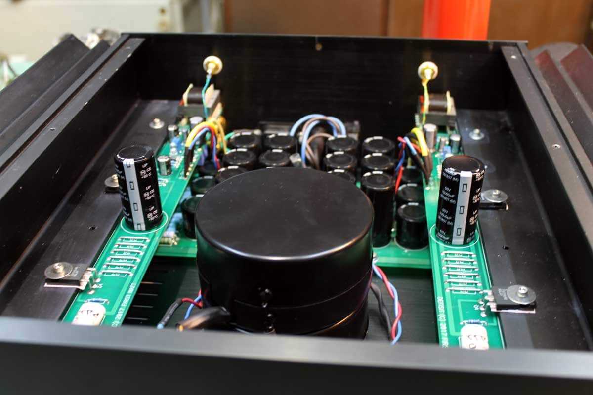

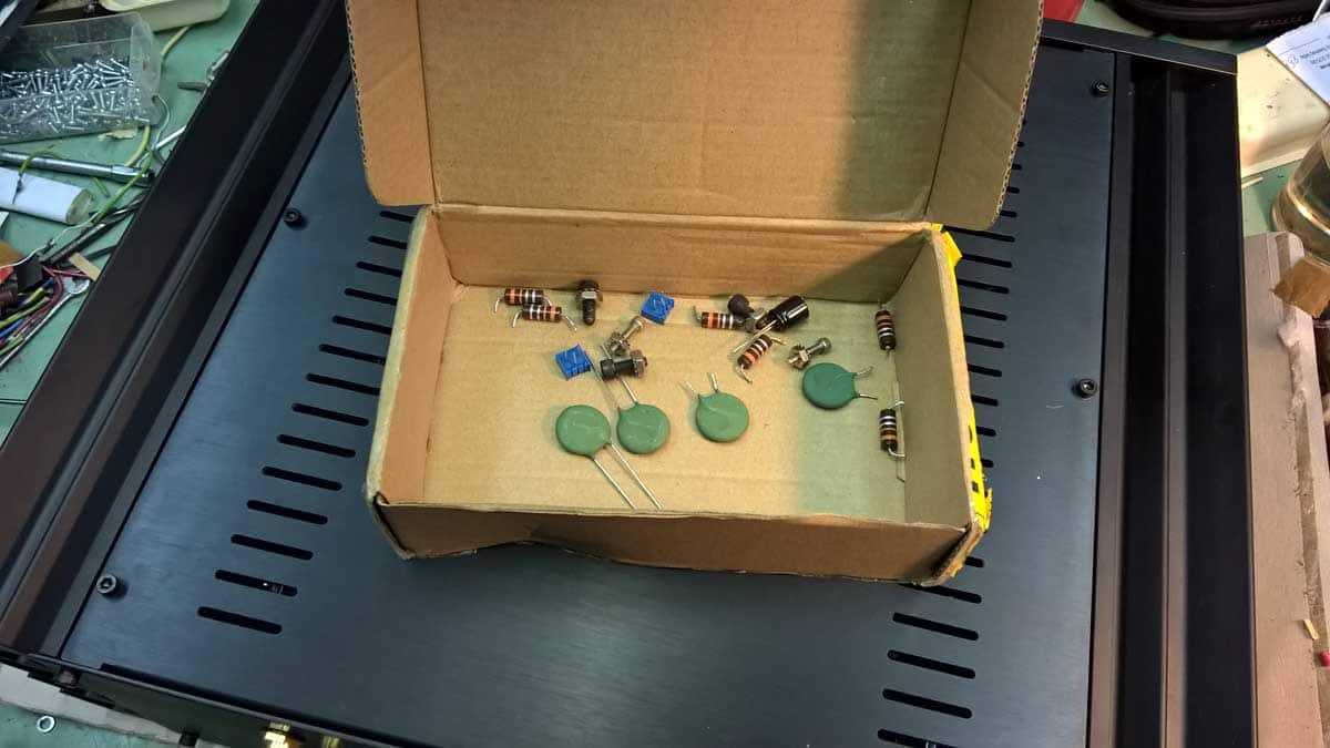

Zen Mod Napisano Novembar 13, 2017 Autor #3 Napisano Novembar 13, 2017 pre nekog vremena se ispostavilo da moja licna podruznica Pony Express-a ima turu iz Amerika ovamo , tako da se prilika iskoristila da stigne poklon - prakticno DEFiSIT kit slikice kad je box stigao na moju destinaciju u 'merikama : 2a3, Dual and Woland je reagovao/la na ovo 3

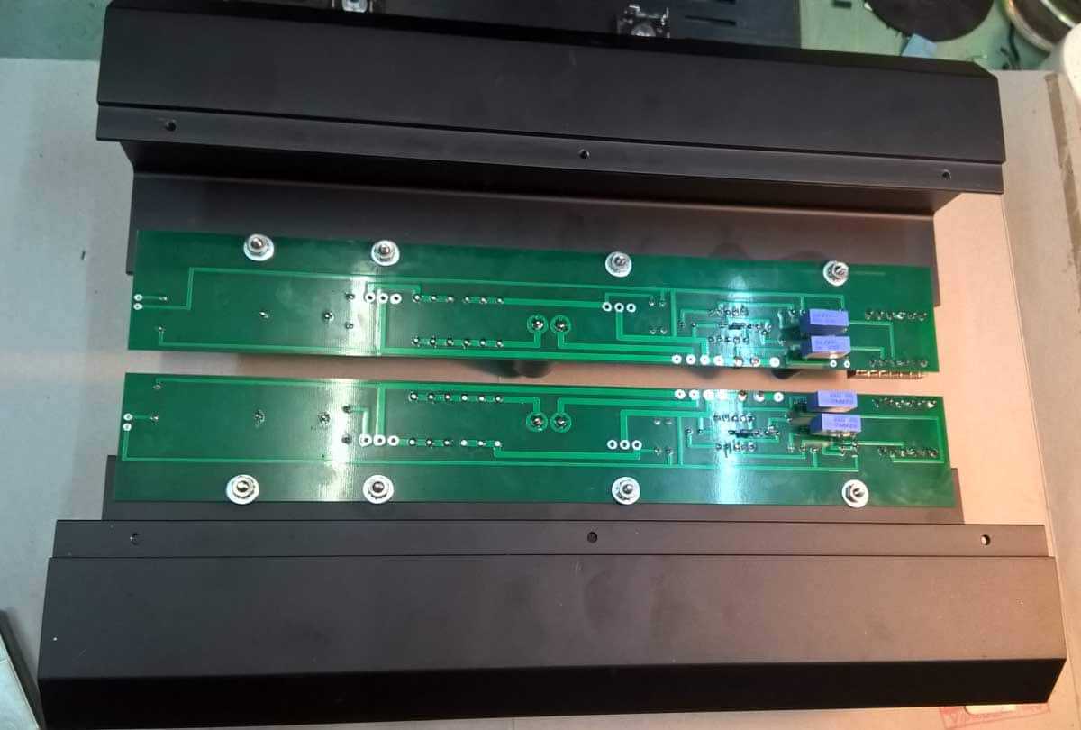

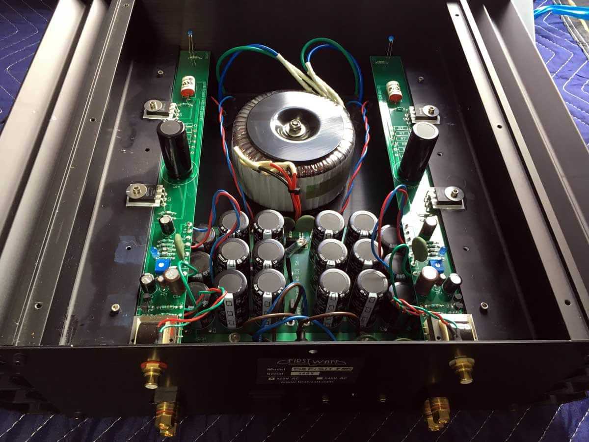

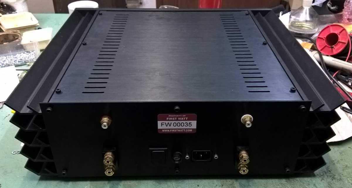

Zen Mod Napisano Novembar 13, 2017 Autor #4 Napisano Novembar 13, 2017 ovako je izgledalo iznutra ninja, D i g i t a L, Dual and 2 ostalih je reagovao/la na ovo 4 1

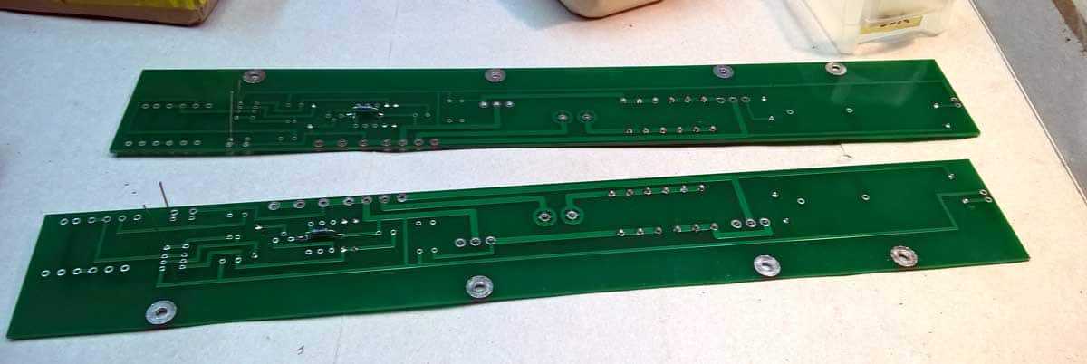

Zen Mod Napisano Novembar 13, 2017 Autor #5 Napisano Novembar 13, 2017 a ostatak upakovan veoma puuuckavo naravno - trafo je najtezi deo koji se moze izbeci , pa i nije prilozen btw. jahac mog Pony Express-a je dobio instrukcije kako sve da rastavi na sastavne elemente , popakuje posebno , rasporedi po koferima ......... em' se daleko bolje iskoristava prostor u koferima , em' se izbegava (eventualna) stetna doza ljubopitljivosti pri carinskom pregledu ninja and Woland je reagovao/la na ovo 2

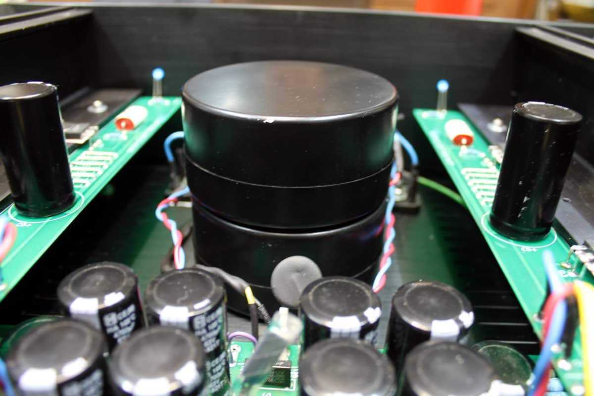

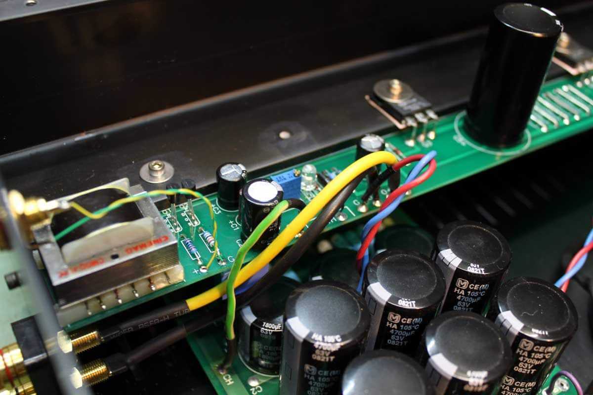

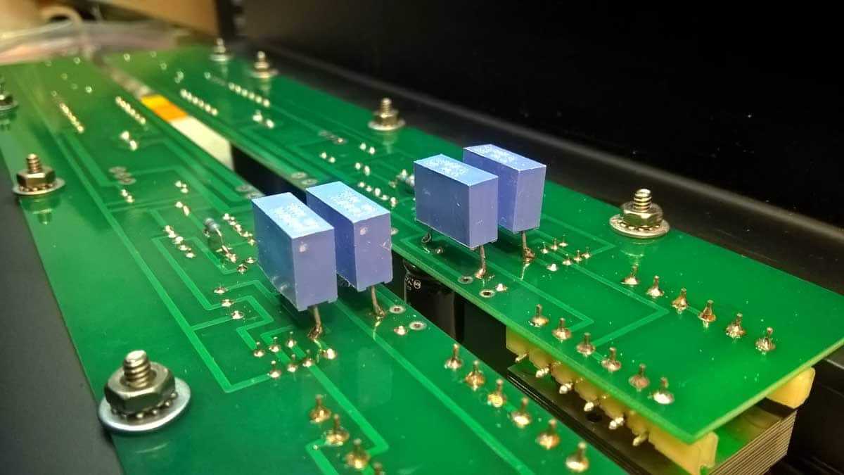

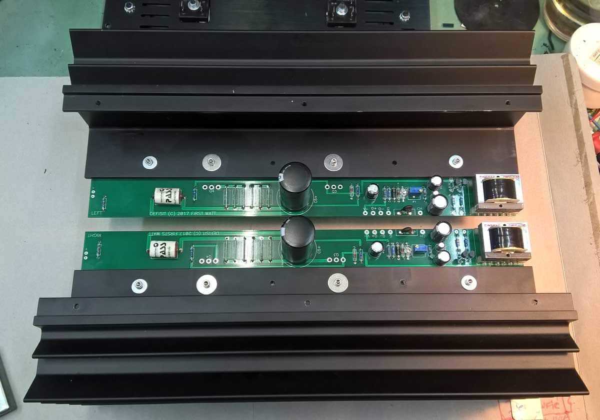

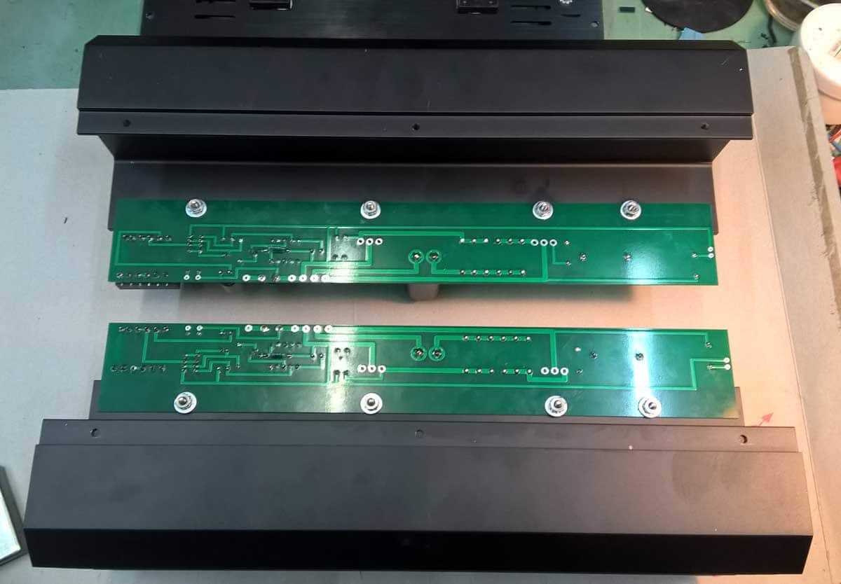

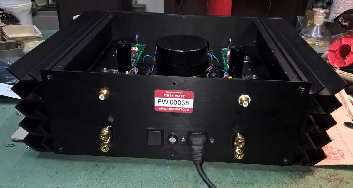

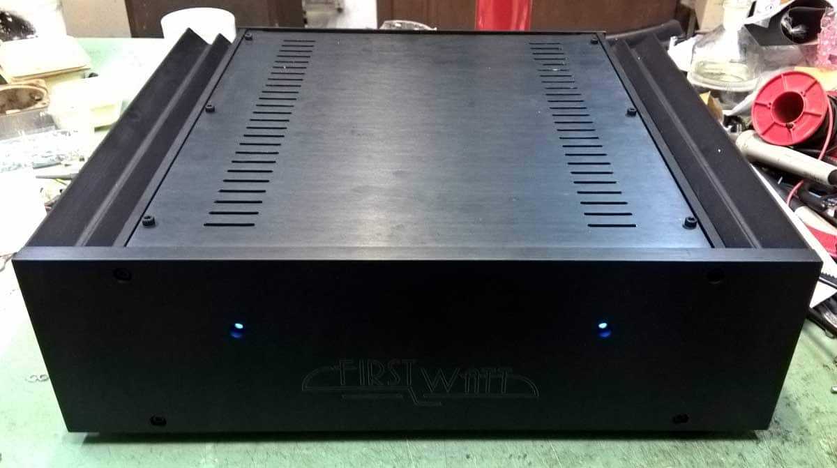

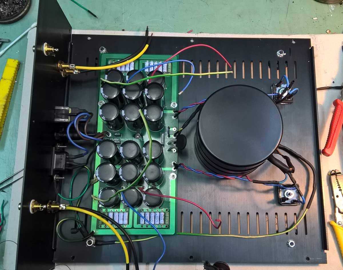

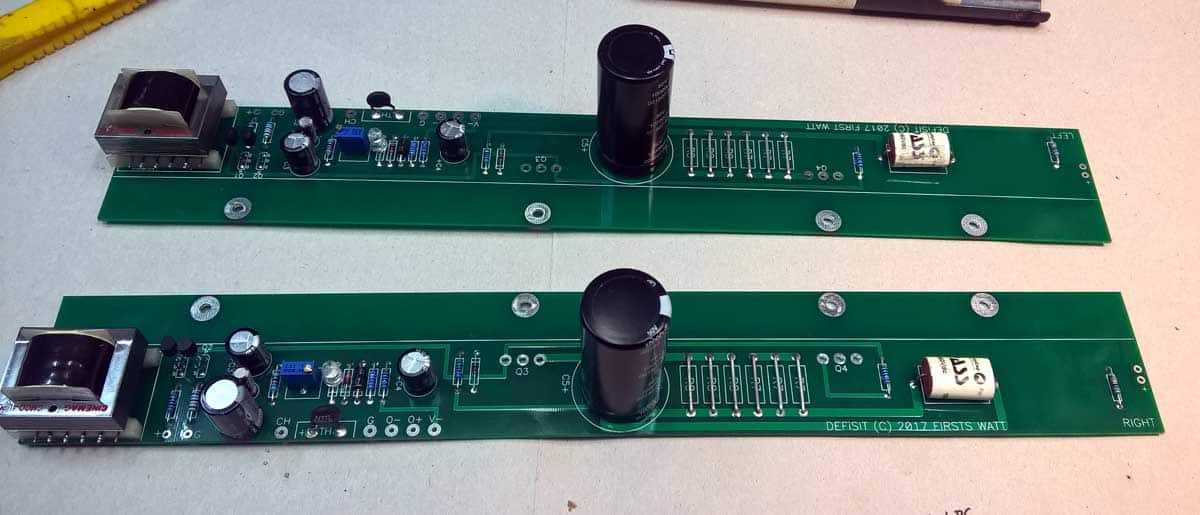

Zen Mod Napisano Novembar 13, 2017 Autor #6 Napisano Novembar 13, 2017 stiglo to u Tuzemstvo pre par dana , pa se malecko krenulo i sastavljati/rastavljati/sastavljati 2a3, ninja, Dual and 1 član je reagovao/la na ovo 4

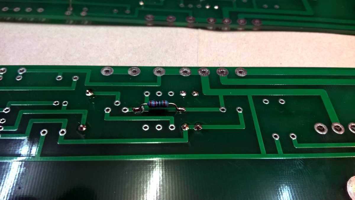

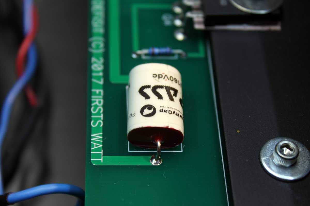

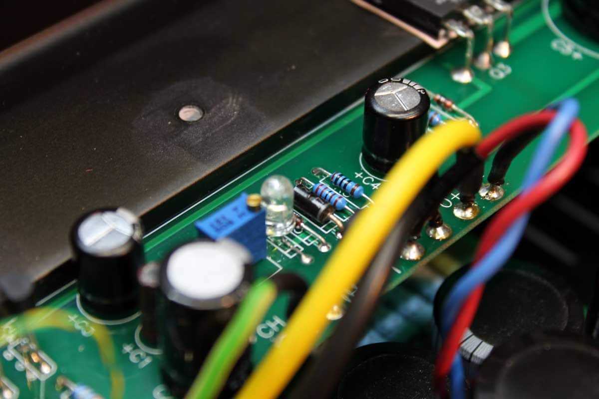

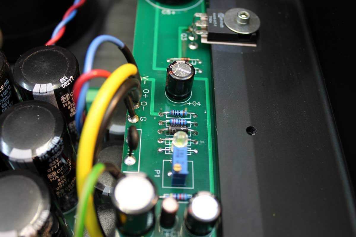

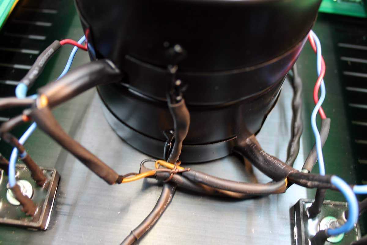

Zen Mod Napisano Novembar 13, 2017 Autor #7 Napisano Novembar 13, 2017 onda se malo i lemilo ...... naravno - uradjene su i neke apsolutno nepotrebne prepravke ninja, Dual and Vix je reagovao/la na ovo 2 1

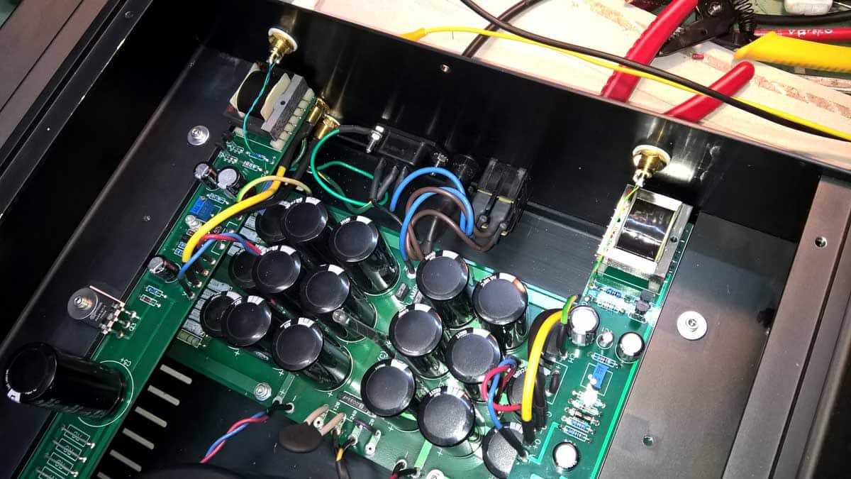

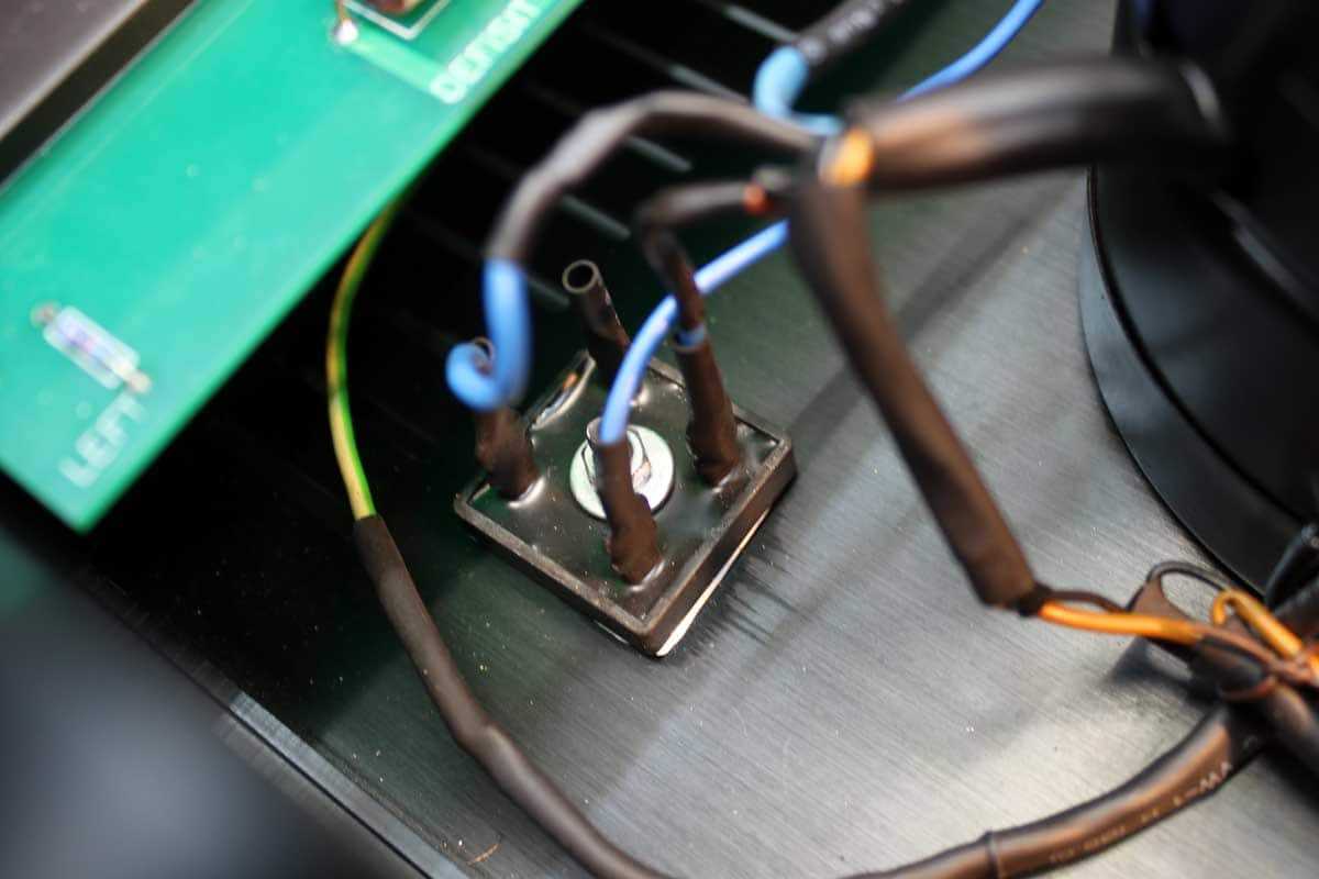

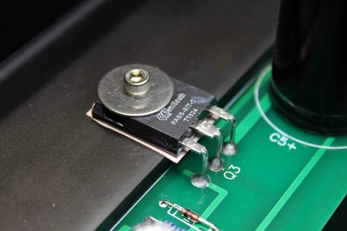

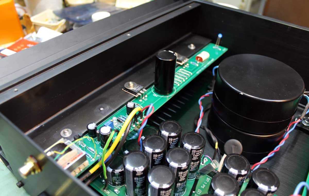

Zen Mod Napisano Novembar 13, 2017 Autor #8 Napisano Novembar 13, 2017 pa se onda srafsovalo Vix, 2a3, Woland and 1 član je reagovao/la na ovo 4

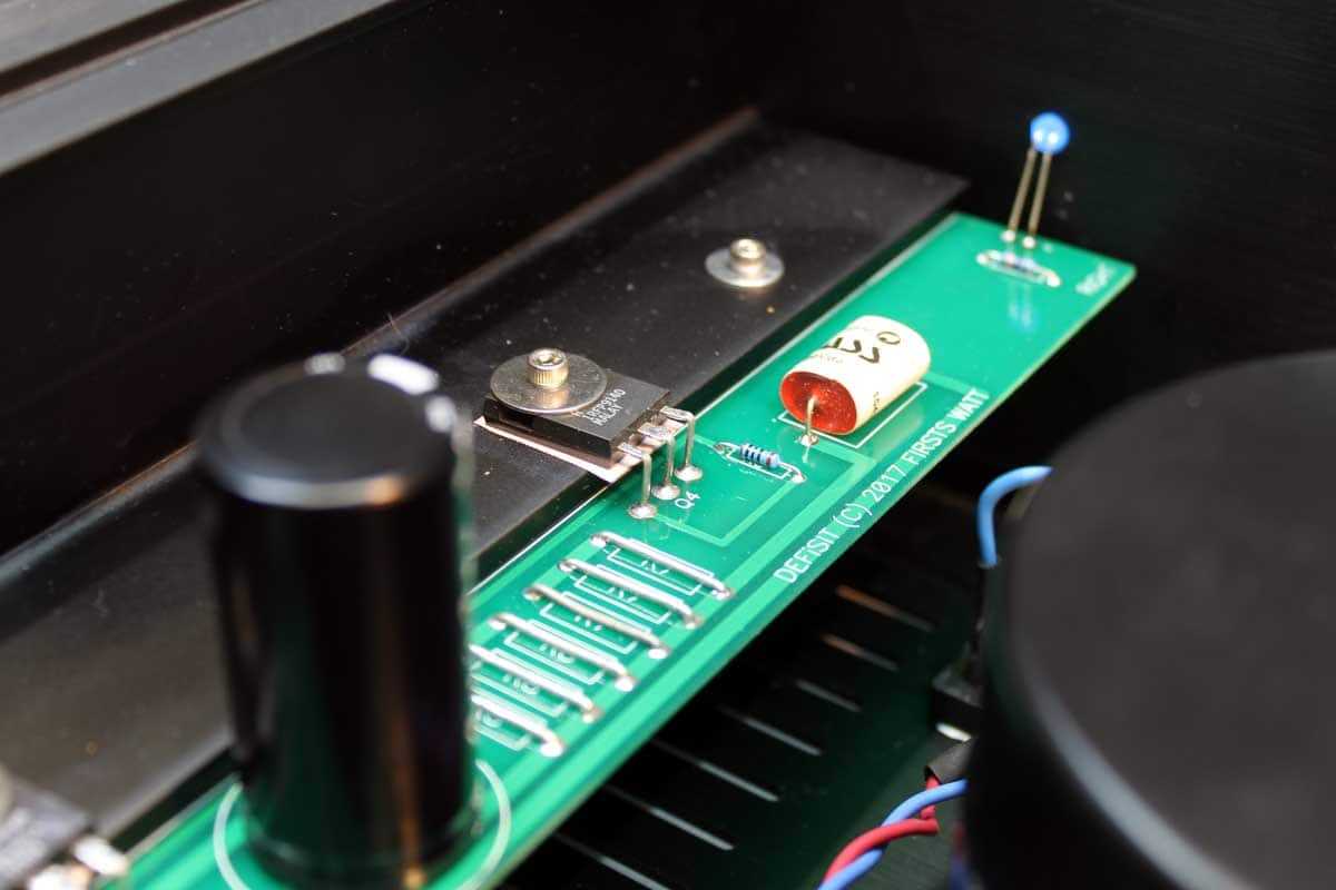

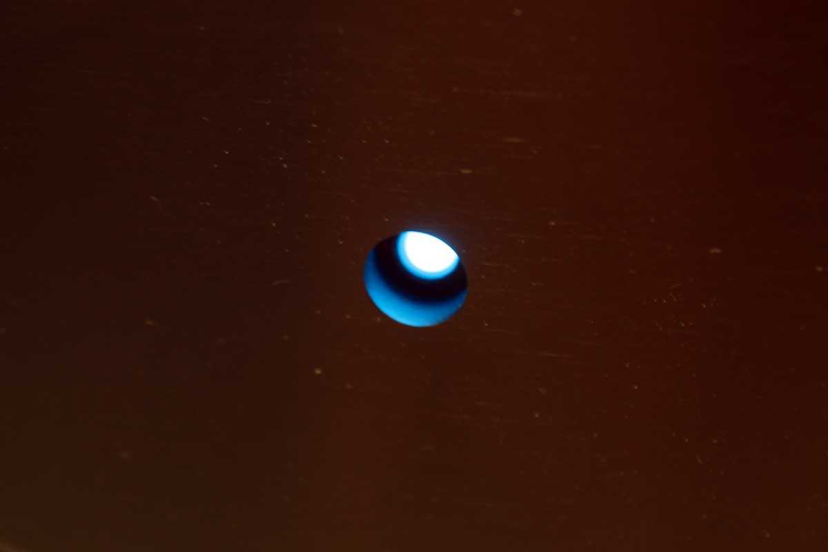

Zen Mod Napisano Novembar 13, 2017 Autor #9 Napisano Novembar 13, 2017 pa se jos dodavalo , da zlo ne cuje , na potrebna mesta 2a3, Dual, Woland and 2 ostalih je reagovao/la na ovo 5
Zen Mod Napisano Novembar 13, 2017 Autor #10 Napisano Novembar 13, 2017 a sutra ce da se turaju trafoi , posarafa , polemi jos malo zicica i da se zadene za pojas , pa da se odene iz pojasa itd

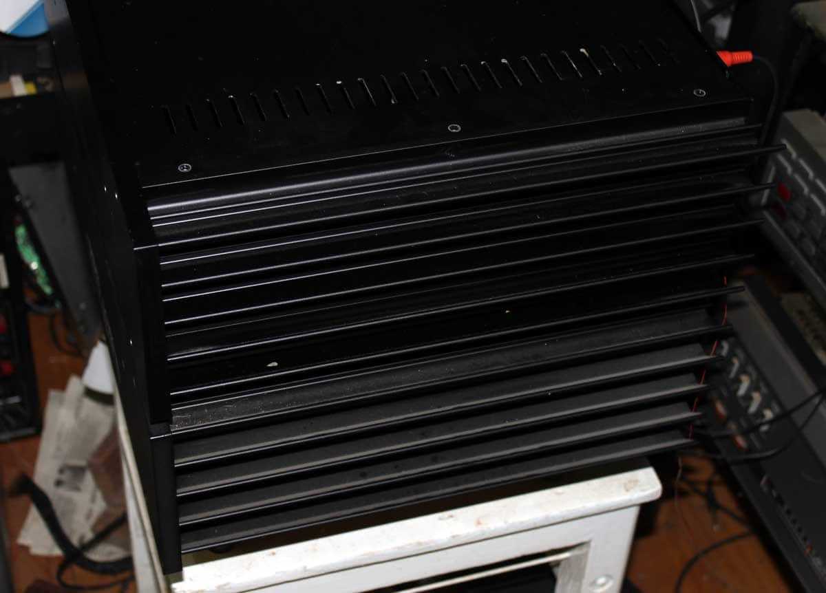

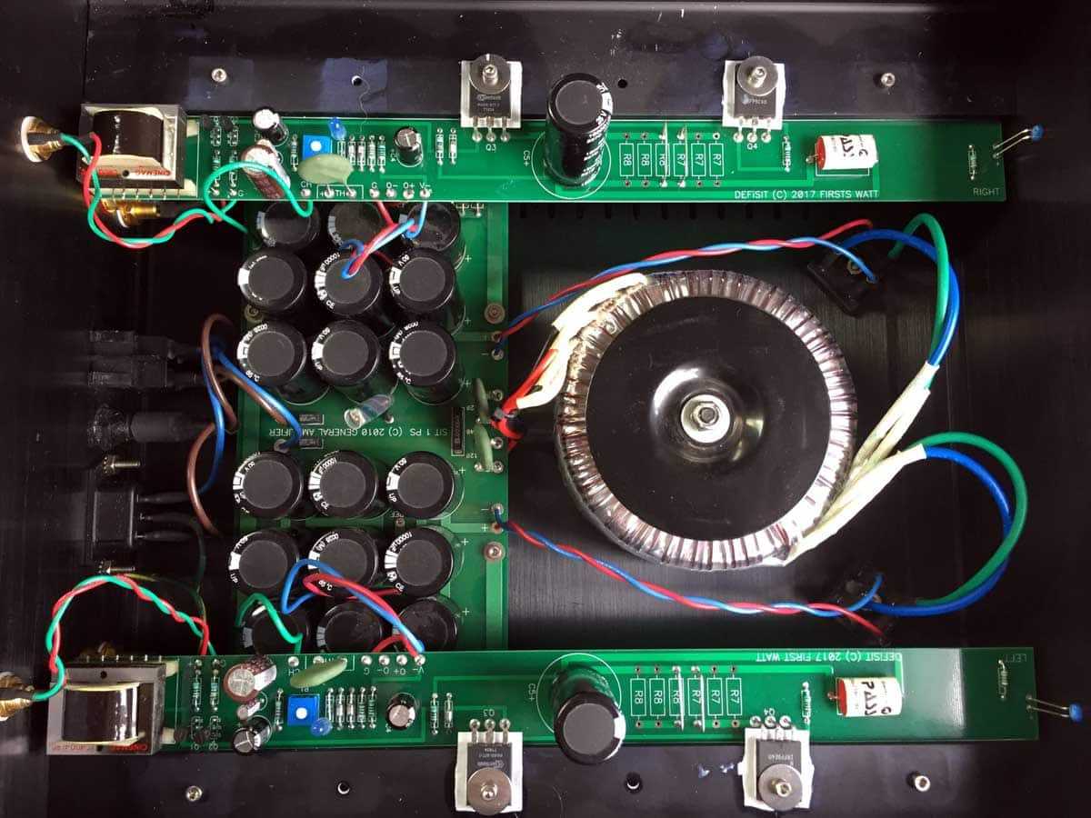

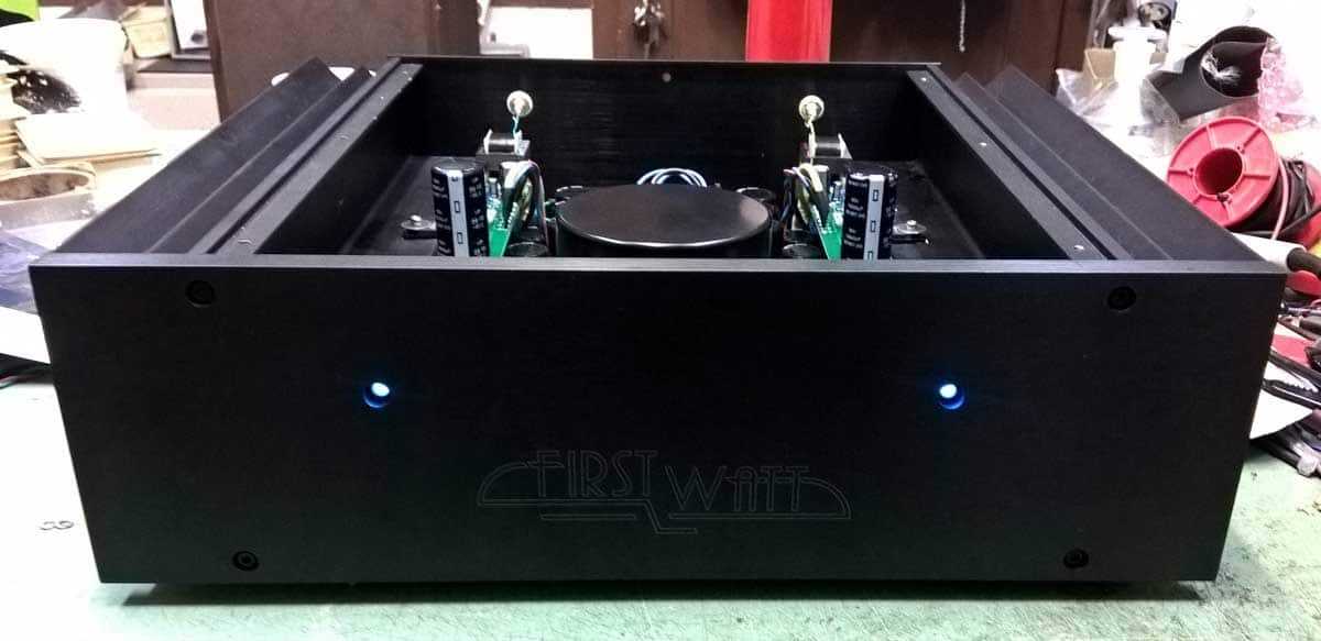

Zen Mod Napisano Novembar 15, 2017 Autor #17 Napisano Novembar 15, 2017 jos nesto slikica , valjda malo ostrijih drkte staracke ruke Vix, ninja, Woland and 1 član je reagovao/la na ovo 4

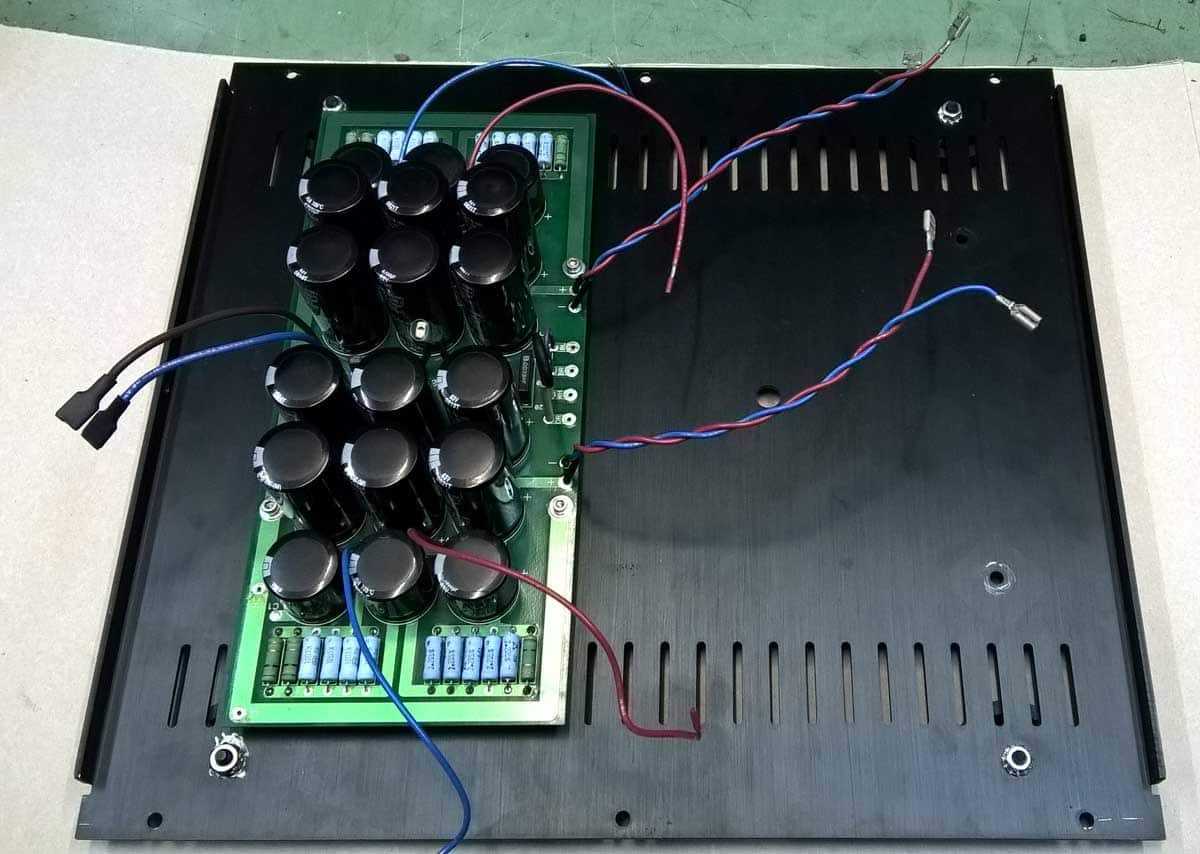

Zen Mod Napisano Novembar 15, 2017 Autor #18 Napisano Novembar 15, 2017 ....... Woland and Dual je reagovao/la na ovo 2

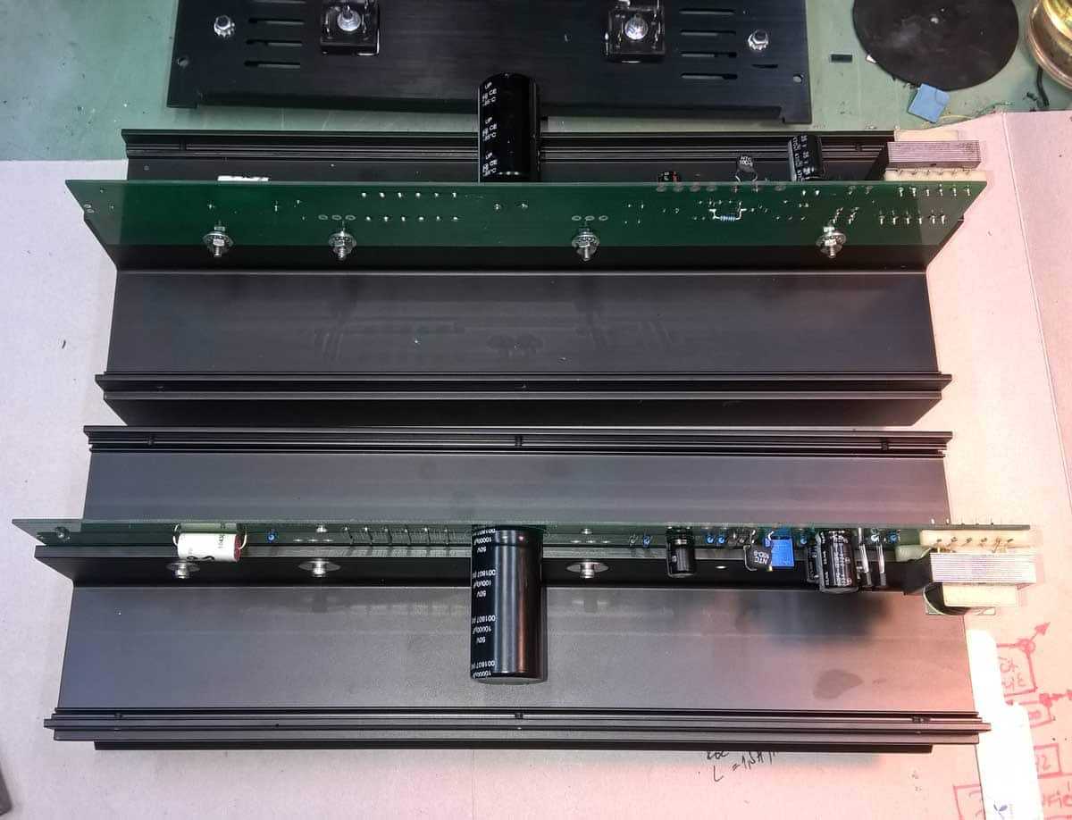

Zen Mod Napisano Novembar 15, 2017 Autor #19 Napisano Novembar 15, 2017 ....... Dual, Vix, ninja and 2 ostalih je reagovao/la na ovo 5
Zen Mod Napisano Novembar 15, 2017 Autor #20 Napisano Novembar 15, 2017 ........ Vix, 2a3, Woland and 2 ostalih je reagovao/la na ovo 5

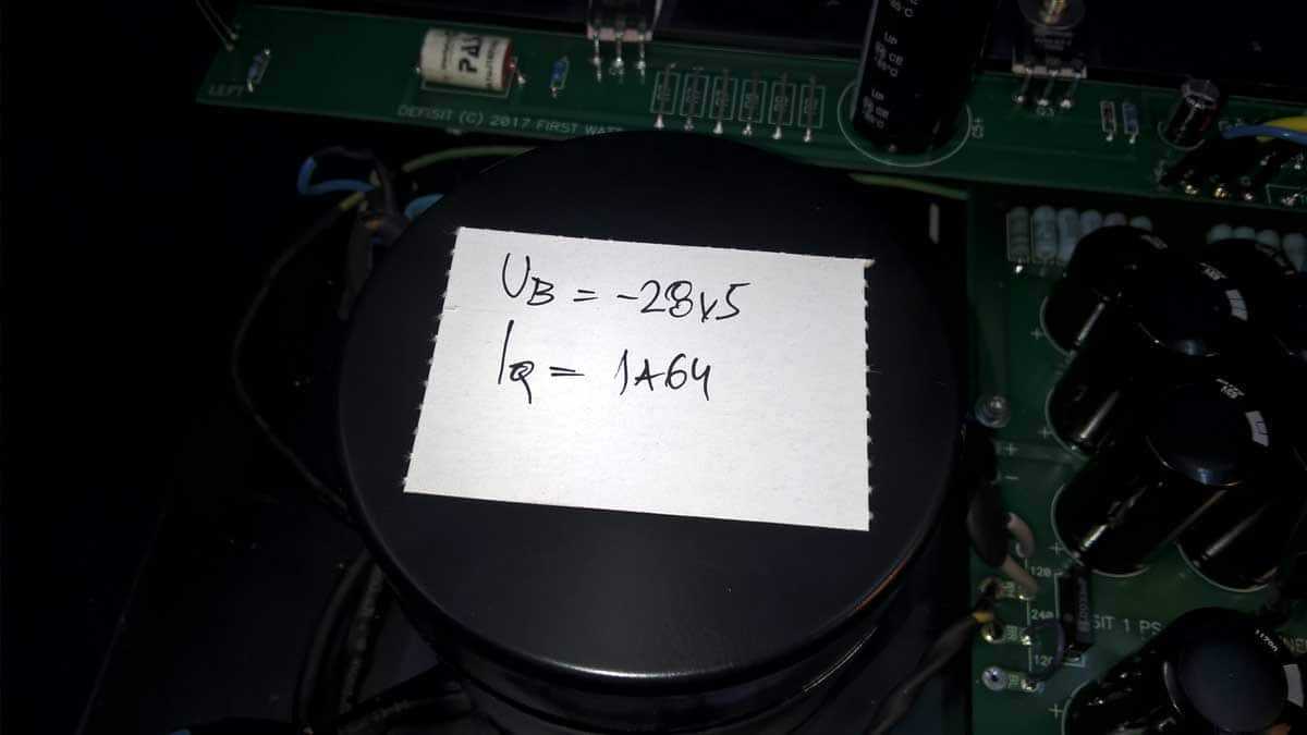

Zen Mod Napisano Novembar 15, 2017 Autor #21 Napisano Novembar 15, 2017 ugrejao ga na RBG2 , onda posle popustao CD-ja preko radionickog DAC-a kako zvuci .......... Spooky .........
