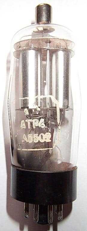

Zen Mod Napisano Januar 13, 2018 Share #16 Napisano Januar 13, 2018 evo vam besplatan tip , ne bas za drive 211 ali sigurno za killer line stage ATP4 (ZA5502) DH pentoda kad se spoji triodno linearna do bola , Ri 1k65 , S 5.3mA/V , mi 8.69 napon baterije 200V , I 20mA , prednapon -7V , 100V na anodi Beli_Ninja je reagovao/la na ovo 1 Link to comment Podeli na ovim sajtovima More sharing options...

Zen Mod Napisano Januar 13, 2018 Share #20 Napisano Januar 13, 2018 jok nada i za ATP4 i za ZA5502 Link to comment Podeli na ovim sajtovima More sharing options...
