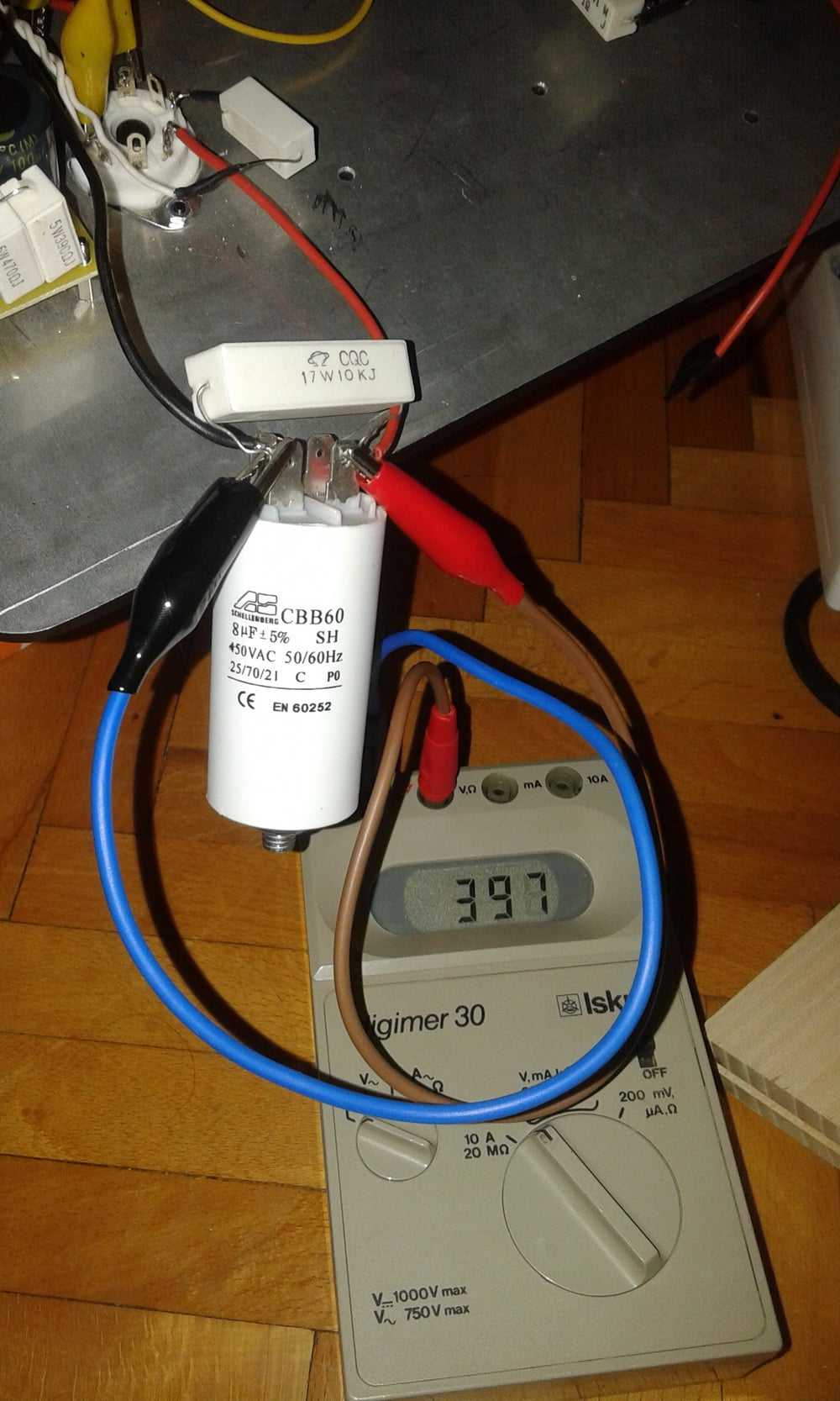

Aleks Napisano Februar 4, 2018 Autor #289 Napisano Februar 4, 2018 Ma gde sam odustao, nego, ono, kako kazu, januar najduzi mesec Dok ne skutijam ecc ne krecem dalje, a to ce valjda prvo sledece... Eno slika neku stranu unazad, valjda 397V sa 10k, ne mog motam preko mob. Racunam oko 385 pred shunt. 44 minutes ago, skrstic said: Ja dobio zavojnice pa da se igram dalje. Od kad si narucio dok stigne koliko prodje vremena?

skrstic Napisano Februar 4, 2018 #291 Napisano Februar 4, 2018 On 10/01/2018 at 11:30 PM, Alexx said: Ae ovako: Napon mreze 231V Rdc primara 24 oma Napon sekundara neoptereceno 352V Rdc sekundara 288 oma C 8uF motorrun + 10K otpornik: našo.ovo je kond i otpornik posle ispravljačice. NIXIE je reagovao/la na ovo 1
Aleks Napisano Februar 4, 2018 Autor #292 Napisano Februar 4, 2018 Da, samo kond i otpornik. Pa ide LC član iza i trebalo bi da se svede na 380-385, gledaću da bude najviše 400 kada mi je noću oko 2 248V u mreži.
