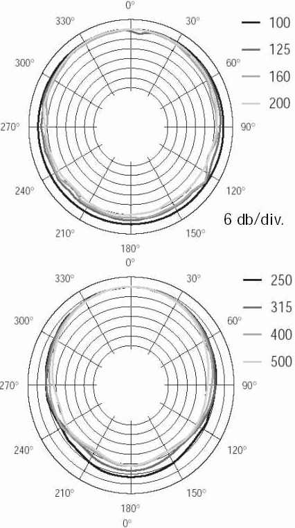

beatgoeson Napisano Januar 2, 2010 #134 Napisano Januar 2, 2010 Neću (tj. hoću ) da budem dosadan, ali...Znači, 100Hz. je pun krug, 125Hz je oko -2dB, 250Hz oko -6dB.Doduše, kod mog drajvera, konkretno, jedno takvo utišanje ne bi škodilo, ali ne mogu da se rešim ubeđenja da je direktni zvuk čistiji, makar kod ovih viših frekvencija. Kažu da u svemu ima dosta psihologije - verovatno nisam u pravu, ali ja bih te vufere stavio napred. A ti, verovatno, nećeš.

Zen Mod Napisano Januar 2, 2010 #139 Napisano Januar 2, 2010 ako je rez dovoljno nisko ( za moje znanje - 120Hz gornja granica ) apsolutno je nekriticno montiranje bass drivera u kutiji - po pitanju - da li na prednju plocu ili na bok ;jos uvek se zadrzavaju sve prednosti stereo subwoofera , a to i jeste subwoofer , cim je rezan tako nisko .to se apsolutno slaze sa postovanom polarnom k-kom (od strane beatgoeson-a) , a ponekad se moze desiti da zvucnjak tako bolje i zvuci ....... ako ima ikakvih pikova u odzivu iznad rezne freq . naravno - basove okretati prema unutra , a ne prema cosku .......

Zen Mod Napisano Januar 2, 2010 #141 Napisano Januar 2, 2010 100Hz ionako ne mozes lociratiako je uradjeno kako treba - taj placement ne moze da smeta trik pitanje - koliko nisko ide bas bubanj ..... (mislim pravi ) - sa sve subharmonicima

BokiTokiVoki Napisano Januar 2, 2010 #146 Napisano Januar 2, 2010 U stvari, moje zakeranje je verovatno na granici teoretisanja. Ja ipak ne bih stavio na stranu. Nije na granici teretisanja, već teoretisanje. Ako nema hrpe stvari izmedju kutija (a ispred bas jedinica), to nema veze. Položaj izvora se ispod 150 Hz ne može locirati. U mnogim modelima mnogih firmi basovi su locirani sa strane. U Audio Physic sigurno nisu neuki...a ni gluvi. E sad, pustio sam Monacor SP8-150PA kroz WinISD i kaže da u kompresionoj kutiji od 12 litara sa highpass filterom od 120 Hz već pri 50w kalem izlazi iz linearnog kretanja u magnetnom procepu.To bi bilo više od 110 dB SPL-a. Šta će ti toliko? Uostalom, ja bih išao na nešto višu freq. reza sa 12 dB/oct. pa možeš da proturiš i 100 W program_power* kroz njih. U kratkim pikovima i dosta više od toga. A mali izlazak iz Xmax-a nije smak sveta. Xp-p je dosta veći. Na 95-96 dB to je još +20 dB. Spremaš se za SPL fajt?
beatgoeson Napisano Januar 3, 2010 #148 Napisano Januar 3, 2010 Nije na granici teretisanja, već teoretisanje. Ako nema hrpe stvari izmedju kutija (a ispred bas jedinica), to nema veze. Položaj izvora se ispod 150 Hz ne može locirati. U mnogim modelima mnogih firmi basovi su locirani sa strane. U Audio Physic sigurno nisu neuki...a ni gluvi.Ali on reže baš na 150. Ipak smo na granici... Zapravo, verovatno je ta granica prilično neodređena, ako ćemo pravo.Ono što je mene bunilo, to je izmerljiva razlika od -3dB na 150Hz kod bočno postavljenog zvučnika. Dakle, nema veze usmerenost, nego (verovatno) čujna razlika u strukturi zvuka. No, verovatno nije vredno razglabanja.A i taj Monakor, ako prikazana frekventna kriva nešto znači, već i bez filtera počinje da pada na 150Hz. Da li će to moći da ide tako nisko?
