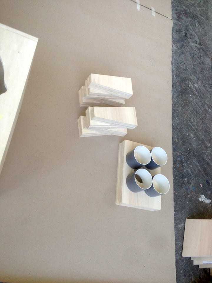

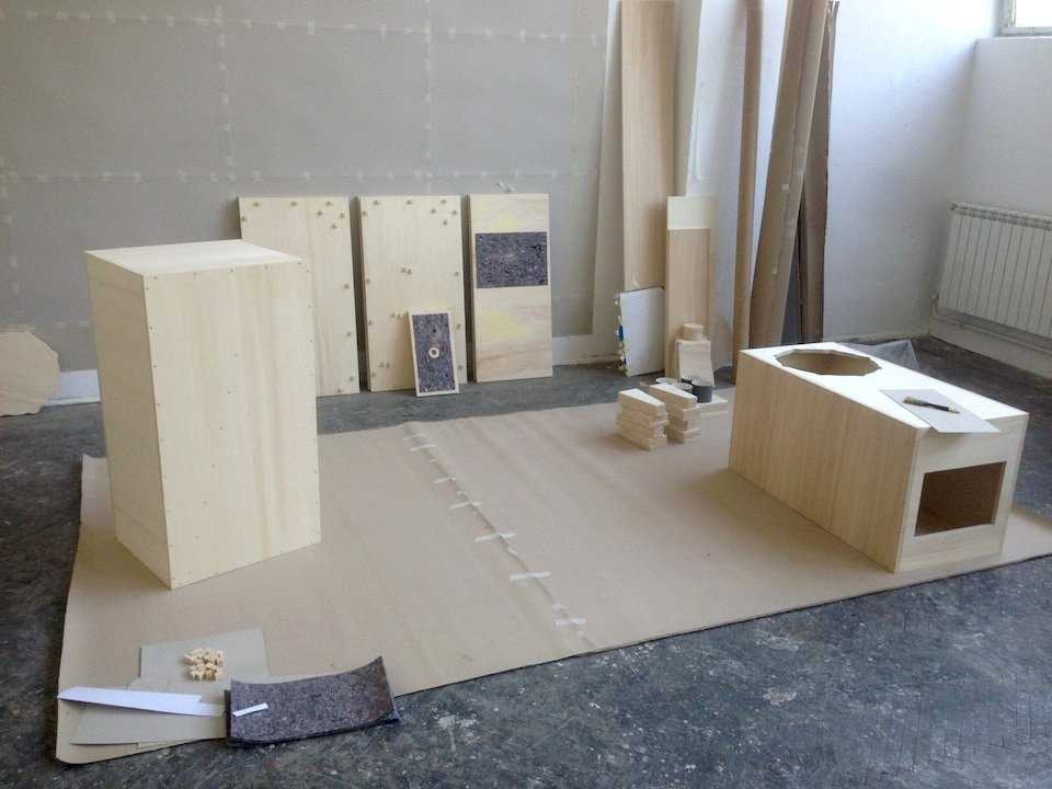

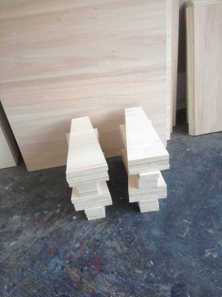

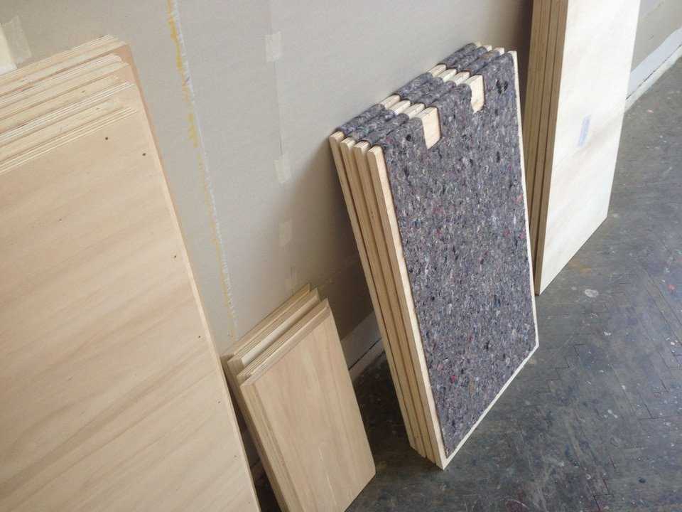

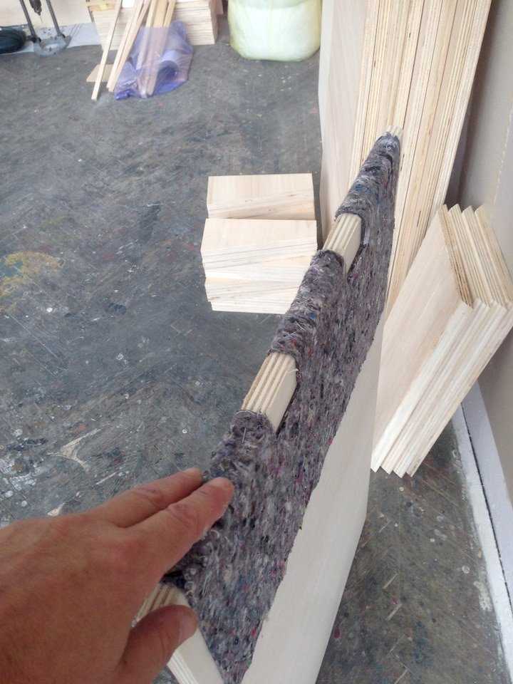

ZZZ Napisano Avgust 23, 2017 Autor #28 Napisano Avgust 23, 2017 malo fotografija od juce. Pripremio sam skoro sve elemente. Oborio ivice, isekao sper za nogice, itd. Danas zavrsavam sve ostale sitnice i lepim granicnike za montazu. Mora da se prvo sve sklopi pa tek posle da se odsrafe stranice i lepe. Posle toga otvaranje rupa za driver, lakiranje jeda sloj, vadjenje srafova, busenje rupa za tiplove umesto srafova, secenje oko 400 tiplova i ukucavanje... i smirglanje sa jos jednim slojem laka. Transort do kouce... Vix, Zflazar, Beli_Ninja and 2 ostalih je reagovao/la na ovo 5

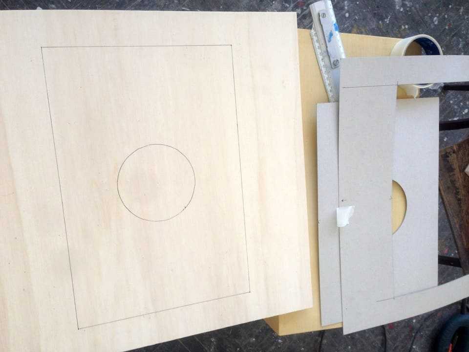

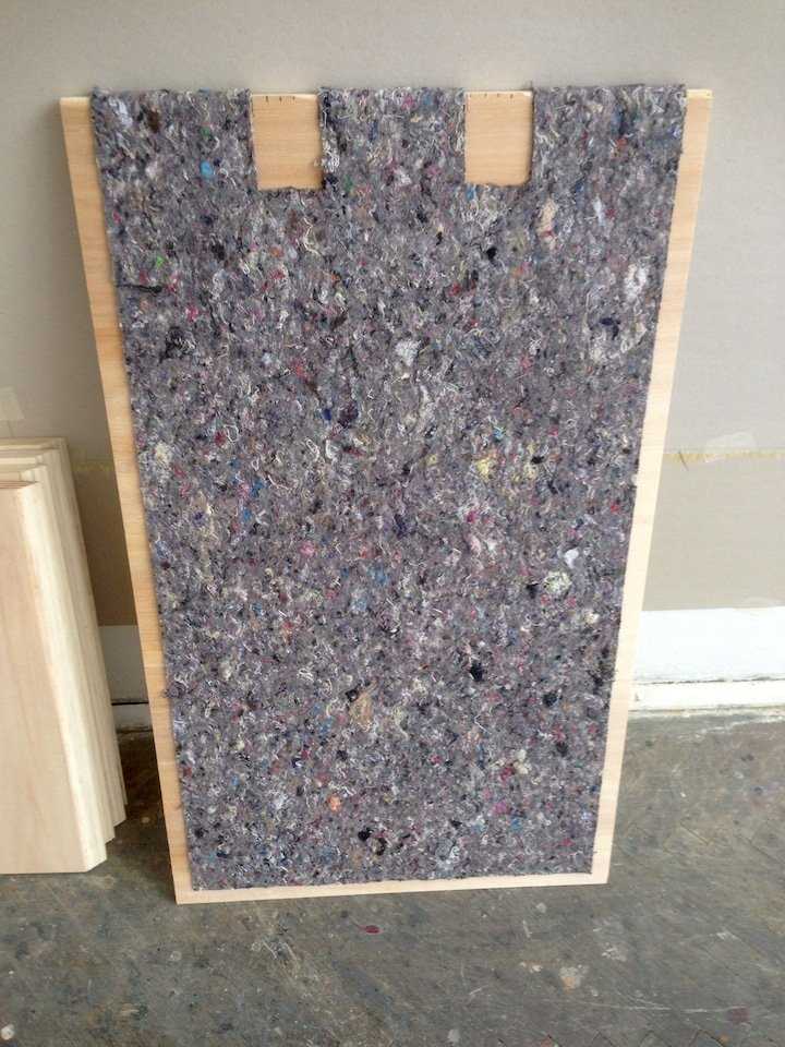

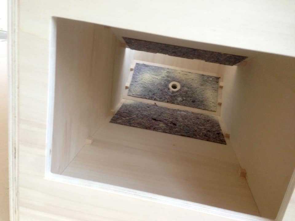

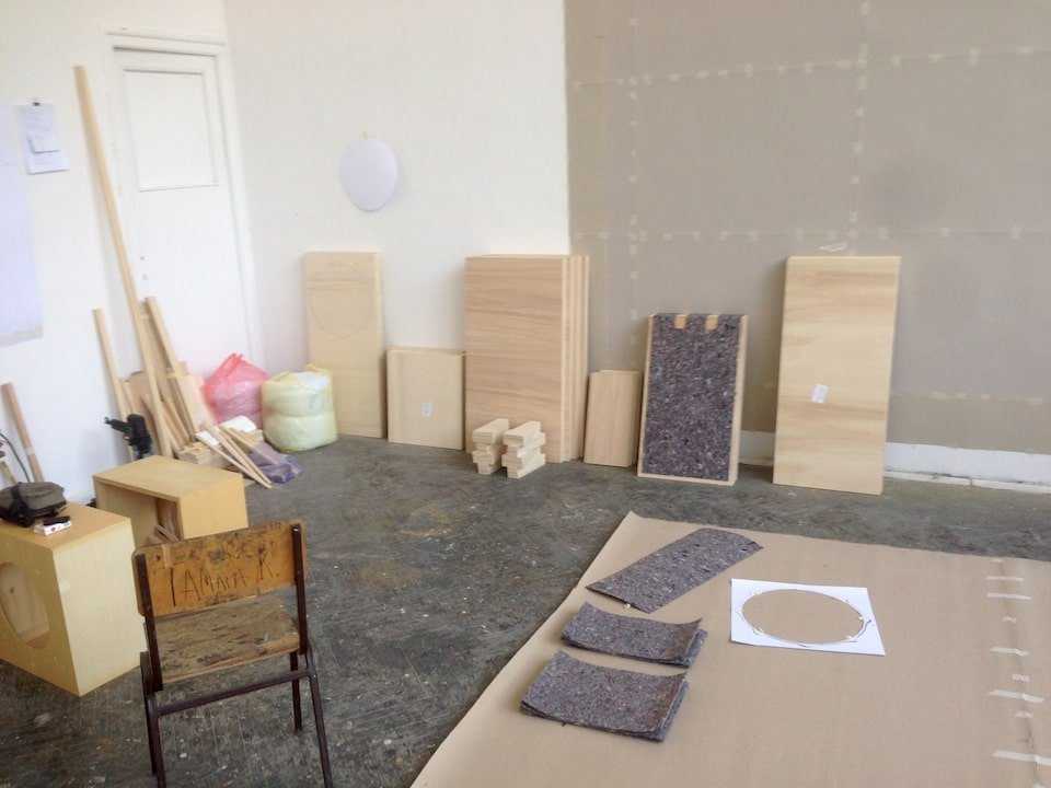

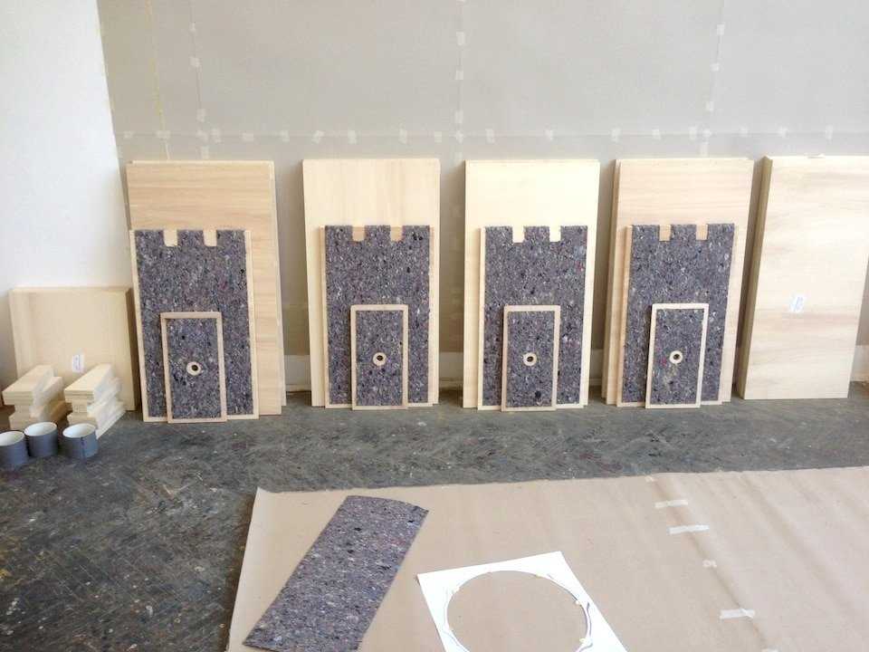

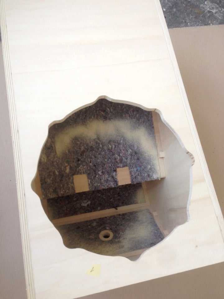

ZZZ Napisano Avgust 25, 2017 Autor #43 Napisano Avgust 25, 2017 Nista bez sablona... Evo jos malo fotografija. Zavrsio skoro sve pojedinacne elemente sa sva 4 kabineta. Ostavio sam mogucnost da se doda Acousticaly Resistance Unit. (Samo ovaj ARU je veci za 15ina driver 37 x 25cm). Posto se u praksi pokazala izuzetno dobro. Umesto porta koji ce ici kao prva verzija, samo se promeni nosac porta... Sklopio sam 2 komada, bez leplenja, tek da vidim kako pasuju elementi. I sve je OK Sklopicu i zasrafiti sva 4 pa onda jednu po jednu stranicu odsrafljivati i lepiti. Woland, aaa zmaju!, Fukushima and 6 ostalih je reagovao/la na ovo 9
Stradi Napisano Avgust 25, 2017 #44 Napisano Avgust 25, 2017 Kao da gledam Discovery i neko ono perfektno sredjivanje kola . Odusevljen sam pedantnoscu ., odusevljen. Bravo Zoki tako treba sve da se radi, BRAVO. Vix je reagovao/la na ovo 1
