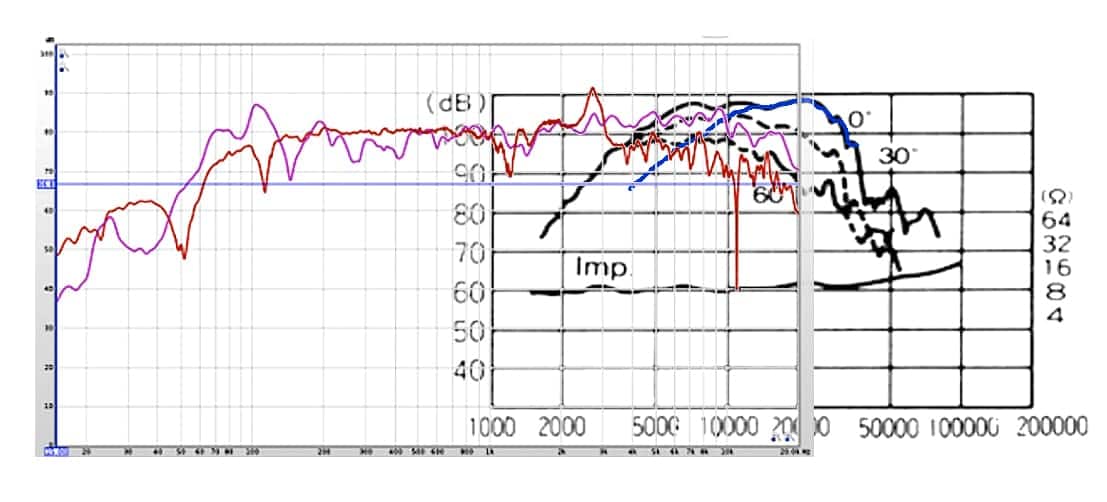

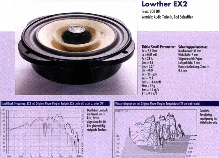

ZZZ Napisano Jun 3, 2017 #121 Napisano Jun 3, 2017 Prema podacima proizvodnjaca EX2 na 1m ima oko 95db. U tom delu spektra to se moze uzeti kao neka osnovna tacka. Uzeo sam graf koji je poslao stradi za taj isti model Lowthera u horni. Ovo su krive prema transferima drivera bez skretnice. Samo sa da se vidi kolika je razlika u nivoima i to na osnovu vazecih podataka. Ne vredi sve mora da se sazvace... Odavde se vidi da ako se pravi bilo kakva skretnica BEZ atenuacije, na bilo kojoj frekvenciji susret ce uvek biti mnogo nioj tacki spektra sa naravno poremecenim nivoima i fazom

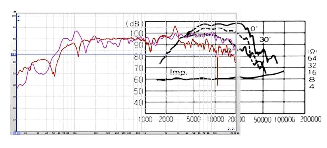

ZZZ Napisano Jun 3, 2017 #124 Napisano Jun 3, 2017 Ovako bi izgledao neki graf isto bez ikakvih dodatnih elemenata skretnice sa 95db orijentirom na crvenoj liniji. 95db referenca uzeta sa Fostexovog grafa. Isto jako velika razlika u nivoima. Plus direktivnost + 2 kanala.

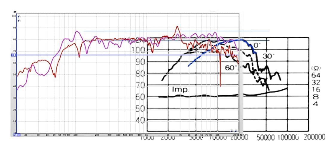

ZZZ Napisano Jun 3, 2017 #125 Napisano Jun 3, 2017 Ovde je recimo neka skretnica oko 3 reda sa predvidjenom tackom susreta na oko -6db@9KHz. BEZ atenuacije vidi se da ta predvidjena tacka susreta "bezi" za oko 8-9db, a stvarni susret se desava negde na oko 5KHz ili nize... To je greska skoro za citavu oktavu ili vise, a vrednost te greske je oko 4000Hz do 5000Hz !
ZZZ Napisano Jun 3, 2017 #126 Napisano Jun 3, 2017 Ovako nesto bi trebalo da se desi sa oko 8db atenuacije Fostexa za susret na oko 9KHz -6db. Plava linija. Tip skretnice i slope recimo Bessel kao sto je upotrebljen od strane fostexa. Atenuaciju sam dao ranije to su otpori recimo 2W ce za probu biti dovoljno posto je pojacalo 4W od 5.1 i 4.7 oma. Ono sto se tu da isprobati na uvo je polaritet i udaljenost fostexa napred nazad. To je prednost kod nezavisne HF jedinice. Polaritet bi teoretski trebalo da je za II red i 3 red prikljuceno obrnute faze, ali ne mora da znaci da ce biti OK posto su to visoke audio frekvencije. Jednostavno se mora isprobati na uvo. promenom polariteta prikljucaka i pomeranjem napred nazad u razumnim mehanickim granicama. Ne naravno na momenat smicanja ili slicno i ne previse unazad. ALI je sigurno da nece biti u istoj liniji sa lowther driverom...

ZZZ Napisano Jun 3, 2017 #128 Napisano Jun 3, 2017 Isti princip se moze sprovesti i u odnosu na Ljubicastu liniju. Samo je veca atenuacija.

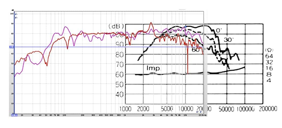

Stradi Napisano Jun 3, 2017 Autor #129 Napisano Jun 3, 2017 E Zoki hvala ti na ovolikom trudu. Ali sta ako je grafikon ovakav kao na ovoj slici . Ja imam EX3 ali Vlada kaze da su im grafikoni skoro identicni , Koliko ja vidim to je daleko od 95db hvala unapred
ZZZ Napisano Jun 3, 2017 #130 Napisano Jun 3, 2017 Ma nista - bio pri photoshopu i pomalo dokon pa reko da uradim. Zato su i u nekoliko postova kako je pristizalo a i da bi bilo jasnije. Na 30 stepeni je tacno 95db@10K, AKO je tako. Drugo po tom dijagramu gore pod uglom od 30deg pada u visokim od 10K pa za oktavu do 20K skoro pa tacno 24db/oct. Tako da mozda ne bi bilo lose probati i skretnicu istog tipa 24db oct? Isto pod uslovom da je to validan dijagram bez obzira ko ga je objavio. Vidim da su radili neke korekcije i tzv windowing. I to jak. Taj postupak jeste mozda ispravniji ALI ima za posledicu vizuelni prikaz spektra, u ovom slucaju preko 1K, mnogo manje izrazen. Na taj nacin onome ko cita i gleda dijagram se sugerise da taj sriver "nema bas" a u ovom slucaju i citavo srednje podrucije do cak preko 1KHz! Po mom misljenju to je prikriveni oblik propagande. A nije napisano da je uradjen windowing postupak. Nema Step response grafika gde bi se videlo na kom delu vremenske osnove je uzet taj uzorak i onda "napravljen spl grafik na osnovu toga. Zbog toga nisam ni hteo da razmatram taj grafikon. Moje misljenje koje ne mora da bude ispravno je da je taj graf netacan. A to sam zakljucio na osnovu ovoga sto napisah gore. I nije im prvi put, to su radili i za druge brandove i modele. A za pojedine nisu... U principu jako teso je i napraviti zvucnik koji od 2K pa do 200Hz ima pad od 20db i to na 25cm kako je napisani i to u osi i pod uglom. ENDE
