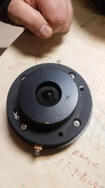

Dacho Napisano Maj 17, 2017 #26 Napisano Maj 17, 2017 Moja preporuka je Yamaha JA-4205, vec smo pisali o njima. Vrlo kvalitetan visokotonac i vrlo rijedak. Znam gdje ga ima za 100€ /kom.

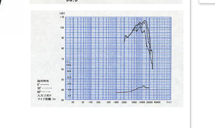

milovan1963 Napisano Maj 17, 2017 #27 Napisano Maj 17, 2017 33 minutes ago, Dacho said: Moja preporuka je Yamaha JA-4205, vec smo pisali o njima. Vrlo kvalitetan visokotonac i vrlo rijedak. Znam gdje ga ima za 100€ /kom. da, ali vidi grafikon, ona pada vec na 15K, znaci to nije supertviter...

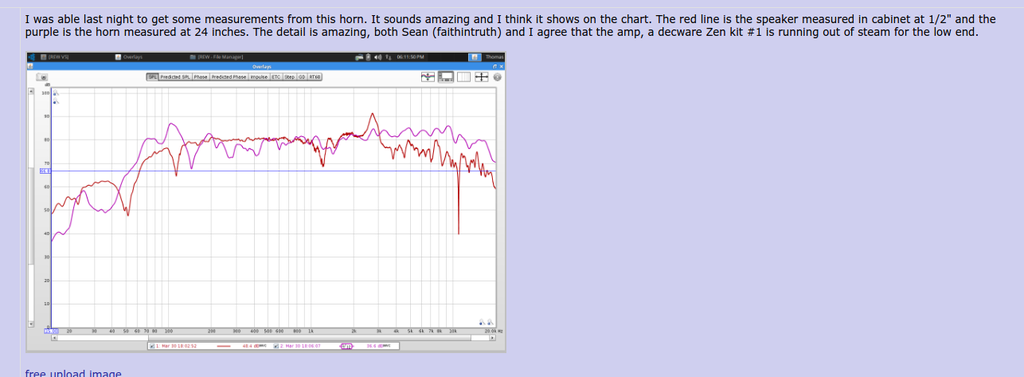

Stradi Napisano Maj 17, 2017 Autor #29 Napisano Maj 17, 2017 Evo covek je radio neka merenja pa da vidite sta meni treba

ZZZ Napisano Maj 17, 2017 #32 Napisano Maj 17, 2017 49 minutes ago, Stradi said: Evo covek je radio neka merenja pa da vidite sta meni treba Stradi, da je to tako kao na grafikonu ti bi trazio da se nekako smanje ti visoki a ne da se dodaju... (malo je verovatno da na 1.25cm zvučnik ima nizi odziv u visokima nego u isto vreme na 60cm od usta horne za niske frekvencije a ne za visoke...)

Stradi Napisano Maj 17, 2017 Autor #34 Napisano Maj 17, 2017 19 minutes ago, ZZZ said: Stradi, da je to tako kao na grafikonu ti bi trazio da se nekako smanje ti visoki a ne da se dodaju... (malo je verovatno da na 1.25cm zvučnik ima nizi odziv u visokima nego u isto vreme na 60cm od usta horne za niske frekvencije a ne za visoke...) Znaci laze lik sa big DIY. Ja to ne znam a ne vidim ni razlog zasto bi jer tu nema komercijalnog efekta sa njegove strane ali ok svako ima pravo na svoje misljenje. Visoki se cuju odlicno ali vec sam napisao sta po meni i za mene fali, drugi nemaju taj komenar ali mozda cuju slabije ja to ne znam ili sta ja znam . Ja se u grafikone ne razumem kao ti naravno ali mi po onome sto slusam i sto vidm na grafikonu lici da je grafikon jako tacan osim verovatno razlike na 24 incha zbog sobe moje i njegove, i to najvise u bass-u. ps ja inace koristim mnogo brzi Lowther sa brzim zvukom nego sto ti imas i sa novijim phase plug-om tako da se moj i tvoji drajveri razlikuju po zvuku, ne znam da li si slusao moje ja te kao tvoje jesam i kupio sam ove koje imam. Ako je razlicit zvuk razlicit bi bio i grafikon, mozda se ti osvrces na to iz perspetive tvojih drivera.
prophet Napisano Maj 17, 2017 #35 Napisano Maj 17, 2017 To je iz perspektive svih WR i FR drajvera, nesto nije u redu sa tom crvenom linijom. Zflazar je reagovao/la na ovo 1

ZZZ Napisano Maj 18, 2017 #37 Napisano Maj 18, 2017 11 hours ago, ZZZ said: Stradi, da je to tako kao na grafikonu ti bi trazio da se nekako smanje ti visoki a ne da se dodaju... (malo je verovatno da na 1.25cm zvučnik ima nizi odziv u visokima nego u isto vreme na 60cm od usta horne za niske frekvencije a ne za visoke...) Stradi ti razmatras motive u odnosu na ljudsko ponasanje. I to je ok ako nema drugih indikatora. Ovde se radi o prostoj logici koja vazi za sve drivere. Crvena linija je relativno tipična za FR drivere sa trubicom. I to za merenja na blizu. Pad u niskim počinje na oko 200Hz, odatle blagi porast do jakog pika trubice tipično izmedju 2-3KHz, I isto tako tipični pad od 10-12db/oct posle 4-5KHz na gore. To je ono sto driver daje na jako malim distancama od oko 1.5cm i u osi. To se moze smatrati tipičnim ponašanjem drivera tog tipa. Tako da se u tom smislu, taj driver ne ponaša drugačije, nije ni brži ni sporiji, u odnosu na druge drivere tog tipa i konstrukcije. Vrlo slične rezultate sam dobio i ja sa mojim primercima. Kao i drugi koji su nezavisno merili. Sve drugo, udaljenije i pod uglom daje vece padove u visokima. Na osnovu toga ta druga lubičasta linija mi je čudna zbog toga sto je to mereno pod uglom u odnosu na driver iz koga zvuk primarno dolazi a na ustima horne. Taj lubičasti grafik je takodje i pojačan ili je mereno na jačim nivoima signala, jer nemoguće je jači zvuk sa 60cm nego sa 1.5cm. Ovo ispod oko 100Hz je reakcija horne u basu, pošto joj je to i osnovni zadatak. Zbog toga sam samo napomenuo tu činjenicu. Na ljubičastom grafiku se jasno vidi porast od oko 10db od oko 250Hz pa do 10KHz. A posle toga pad oko 12-15db po oktavi do 20Khz. MAda je to informacija o onome sto se desava na 60cm, i u osi. Sto nije slučaj u mestu slušanja. Mesto slušanja je na sigurno 3 X većoj udaljenosti + pod uglom + 2 kabineta.
