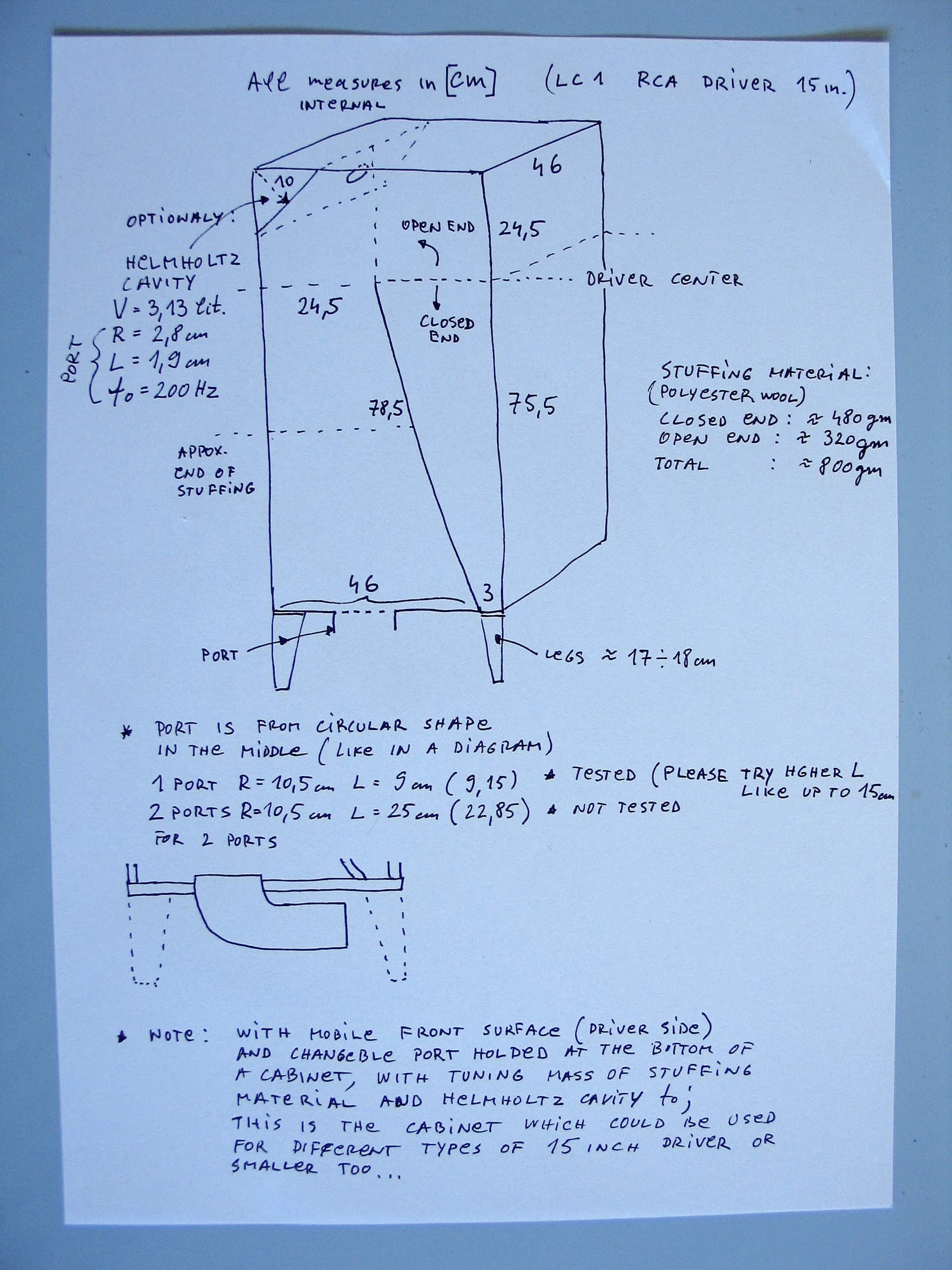

ZZZ Napisano Jul 31, 2017 Autor #156 Napisano Jul 31, 2017 Pa uglavnom sam sve zavrsio, prebacio elemente kabineta, sklopio ali nisam jos uvek povezao i prikljucio. Ovih dana cu. Spremam se da porucim ploce za LF kabinete za 4 x RCA LC1. Ovo sam vec pravio. Evo i nacrta. Vix, Dual, крокодил and 1 član je reagovao/la na ovo 4
skrstic Napisano Jul 31, 2017 #157 Napisano Jul 31, 2017 Oni sa izbičinama? Što se oni meni ono neobični i super. Ne mogu da se setim da li sam ih čuo kod tebe. Mislim da nisam. Ajde završavaj da ima šta na švajserbal da se sluša. 4 komada po 15". To je baš dosta.
ZZZ Napisano Jul 31, 2017 Autor #158 Napisano Jul 31, 2017 osnova je ista, dolaze jedan na drugi, ovaj gore ide naopako.

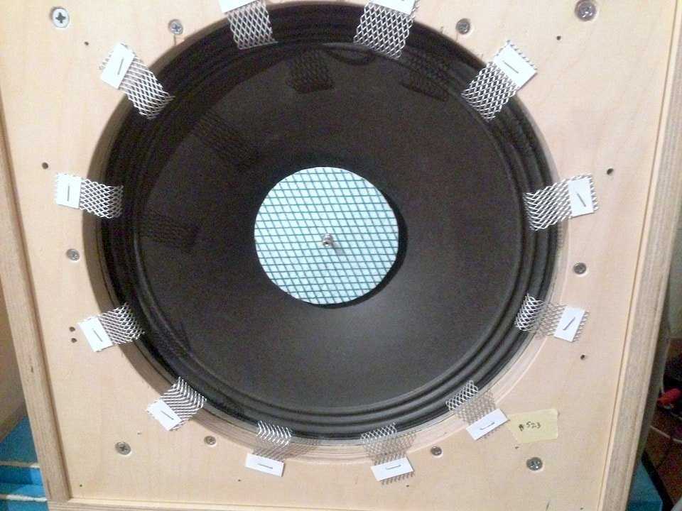

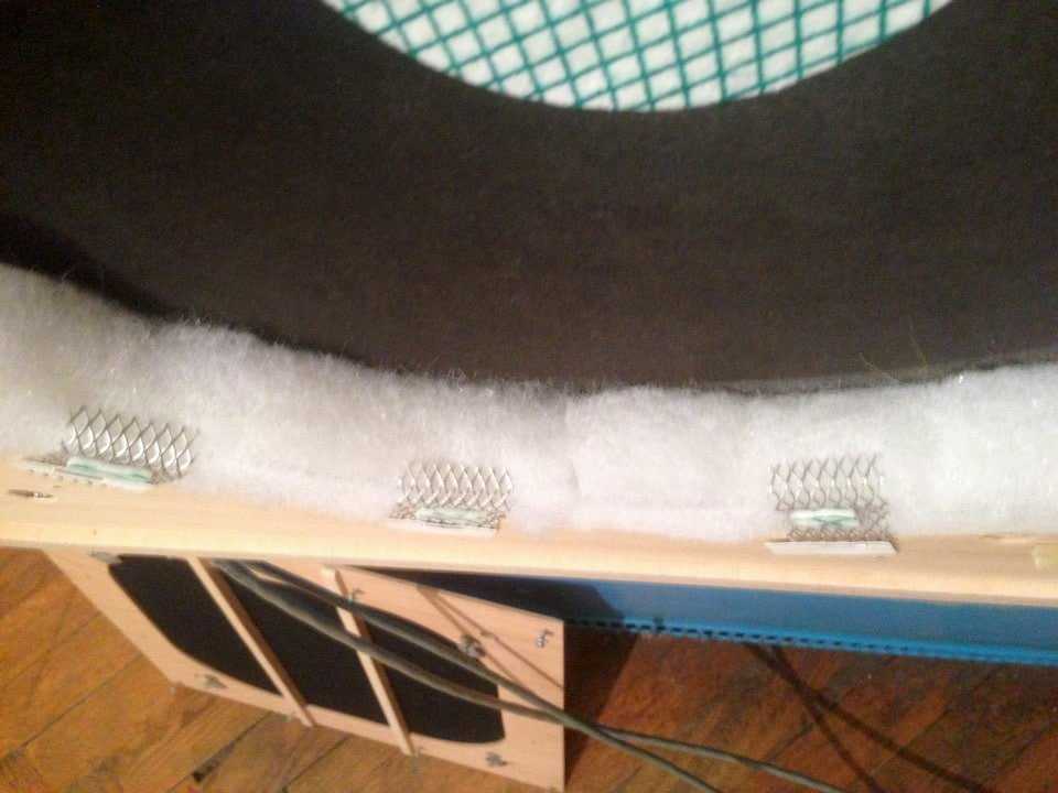

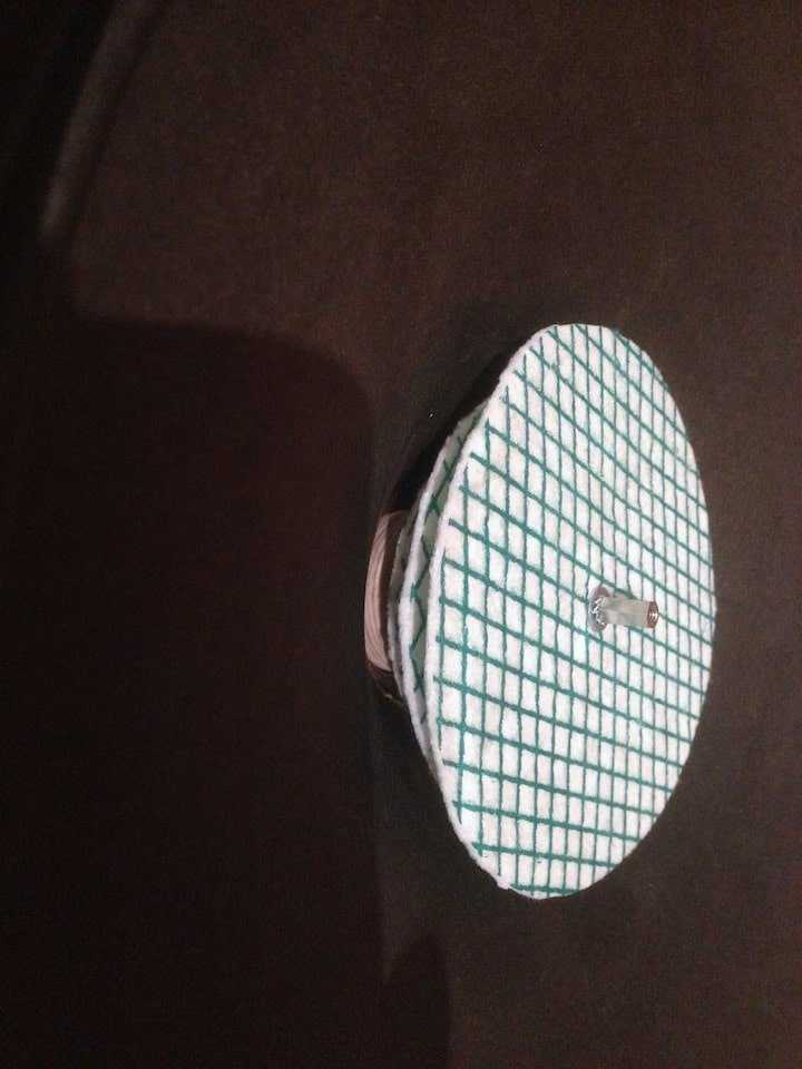

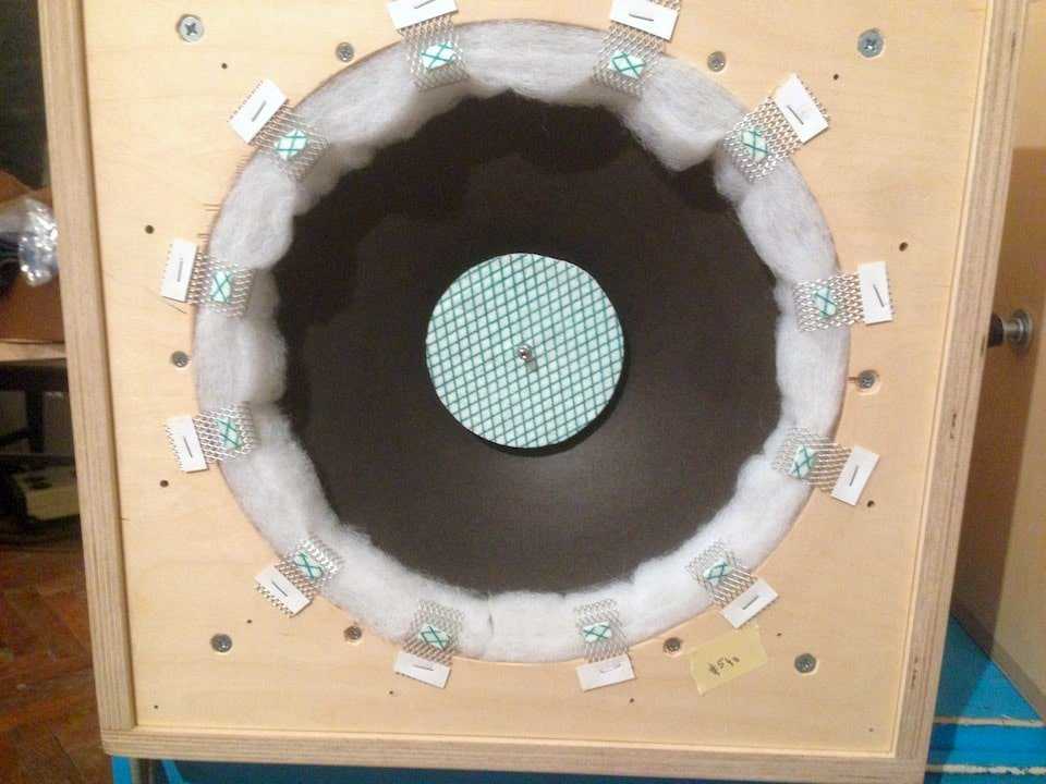

ZZZ Napisano Avgust 10, 2017 Autor #165 Napisano Avgust 10, 2017 Zaboravio sam da posaljem neke fotografije od pre mesec i vise dana. Ovo su finalne intervencije. Dodao sam jos jedan damper, sada ima 3 komada. I dampirao sam vesanje, jako blago. Ova 3 dampera dramaticno smanjuju direktivnost i "sistanje". Na merenjima ne dolazi do izrazaja, mada se vidi, ali je uzivo to dramaticno. Zvicnik radi mnogo prirodnije. Skretnica se takodje pojednostavila. Mnogo bolje se integrise sa H.F. jedinicama. Ali jednostavno "trazi" L.F jedinice. Ja sam jako zadovoljan skrstic, Dual, prophet and 1 član je reagovao/la na ovo 4

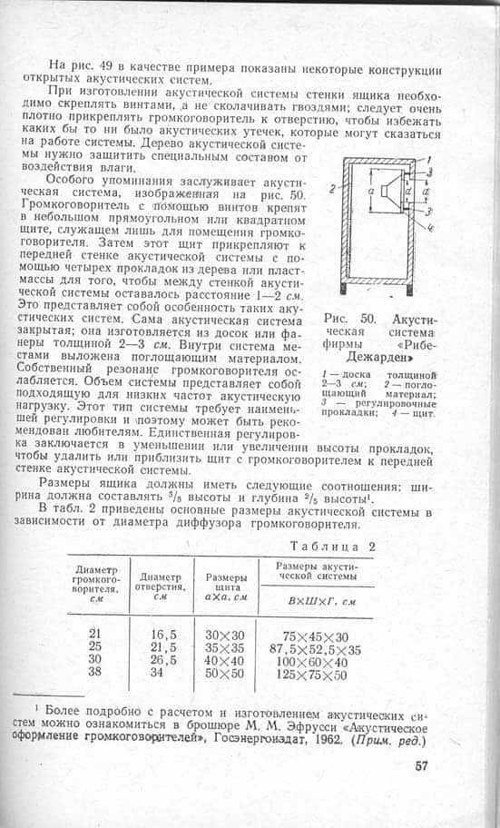

ZZZ Napisano Avgust 17, 2017 Autor #173 Napisano Avgust 17, 2017 Nisam slusao. Nazalost. Mslim da je taj tip kabineta prvo izradila francuska firma Ribet Desjardins. Evo prmera sa dimenzijama za razlicite promere drivera.
