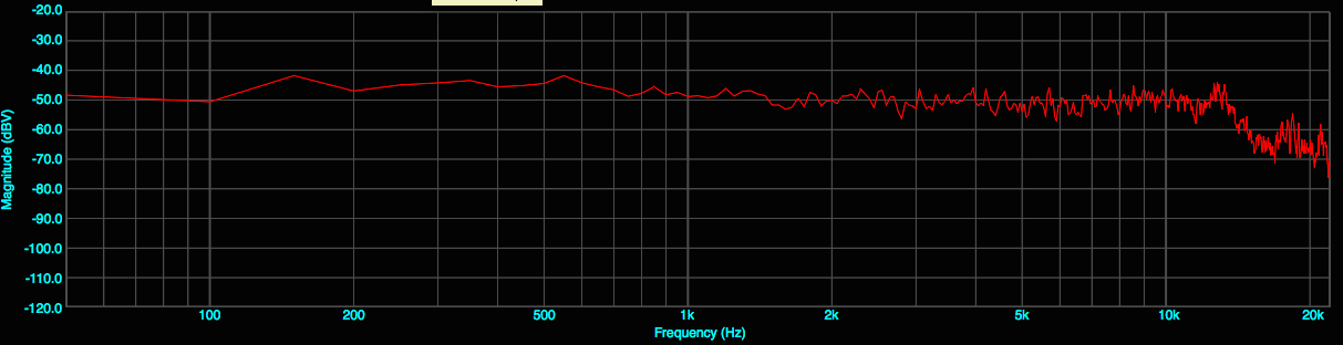

ZZZ Napisano Maj 14, 2017 Autor #106 Napisano Maj 14, 2017 evo neko je trazio far field i oba kanala. Worst case, 12m2 stakla, kabineti 15cm do zida. skretnica koju sam opisao gore u temi, distanca oko 3m. FFT sirovo. (ovo sto se kao vidi dole ispod 100Hz, to ne postoji u stvarnosti.) Rezano sve ispod 130Hz sa 12db/oct. Probni setup verovatno će biti izmena... Sad mi ide C. Basie sa onim fascinantnim duvačima - crash, bez zamora i pritiska Zflazar je reagovao/la na ovo 1

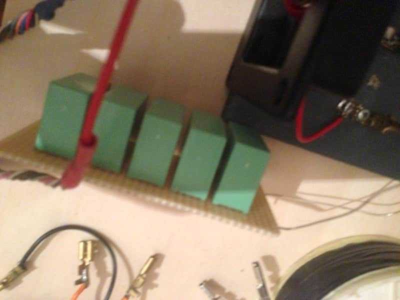

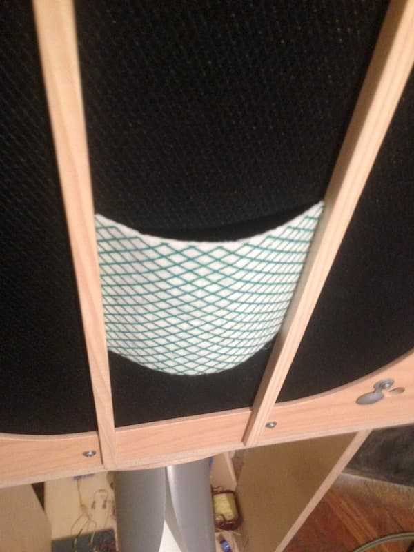

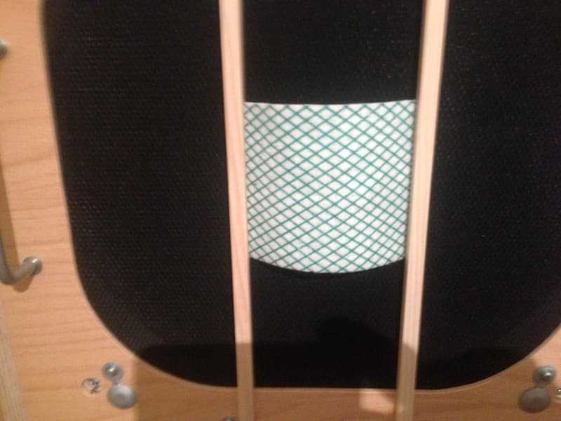

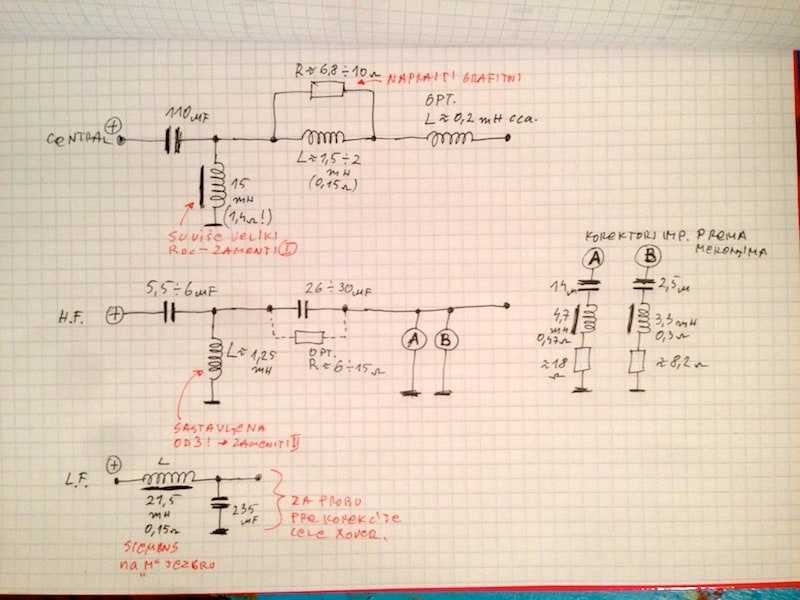

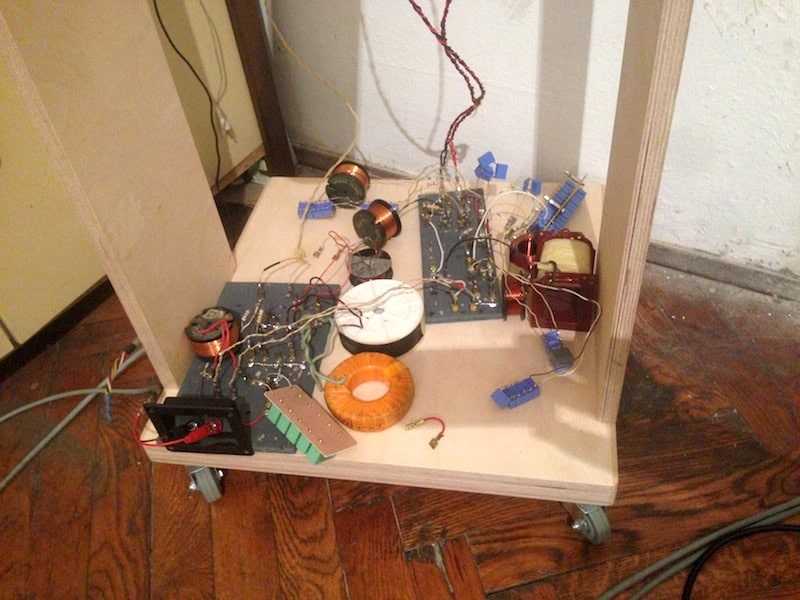

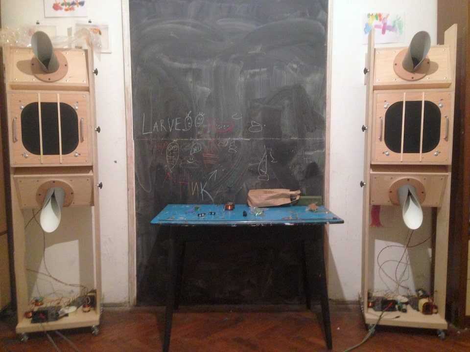

ZZZ Napisano Maj 25, 2017 Autor #109 Napisano Maj 25, 2017 Zavrsio neku pocetnu skretnicu, za probu. Potrebno je sacekati dok ne napravim i LF kabinete sigurno ce tu biti korekcija. Ali ovo mi je za probu da mogu malo da poslusam onako ustinuto u basu. Moram zameniti i neke elementa na skretnici kada zavrsim posto je ovo haos. Ovo je primer kako to ne bi trebalo da izgleda... Ali to sam jedino imao da od necega krenem. Zamenom bipolarnog C napravljenog od serijski vezanih 220uF elektrolita se dramaticno poboljsala situacija u celom opsegu na bolje. Ovih dana rasklapam, i prenosim kuci, moram da dodam jos tockica dole na postolje za svaki slucaj. Nervira me sto moram da drzim ovaj haos od elemenata dok ne zavrsim ostale kabinete i ne definisem vrednosti elemenata. Tek posle toga cu napraviti posebnu kutiju za skretnicu. Kada nema direktivnosti horne za visoke, onda je primetna direktivnost iz centralnog zvucnika, cija membrana je u sustini horna. Napravio sam ovaj mali dodatak od prozracne sinteticke krpe za pranje, koji za sada stoji spolja. Trebalo bi ga postaviti iznutra. Smanjuje direktivnost. A ne oduzima previse od originalnog tona. Na merenjima se sa i bez, jedva vidi prisustvo ovog dampera ali se da osetiti pri slusanju. Dizajn sa mogucnoscu promene ugla se pokazao korisnim narocito kod refleksija od poda centralne jedinice. Za sada sam ga blago pomerio da "bije" ka gore, suprotno od parketa bez tepiha... kabinetima ne smeta malo prostora iza. Ali ovim Karlson hornama smeta ako imaju nesto sa strane. Bolje je da stoje dalje od bocnih zidova. Isto kao i u brosurama gde su kabineti postavljeni van uglova.
ZZZ Napisano Maj 25, 2017 Autor #110 Napisano Maj 25, 2017 evo nekoliko fotografija glajman, Beli_Ninja and Vix je reagovao/la na ovo 3
