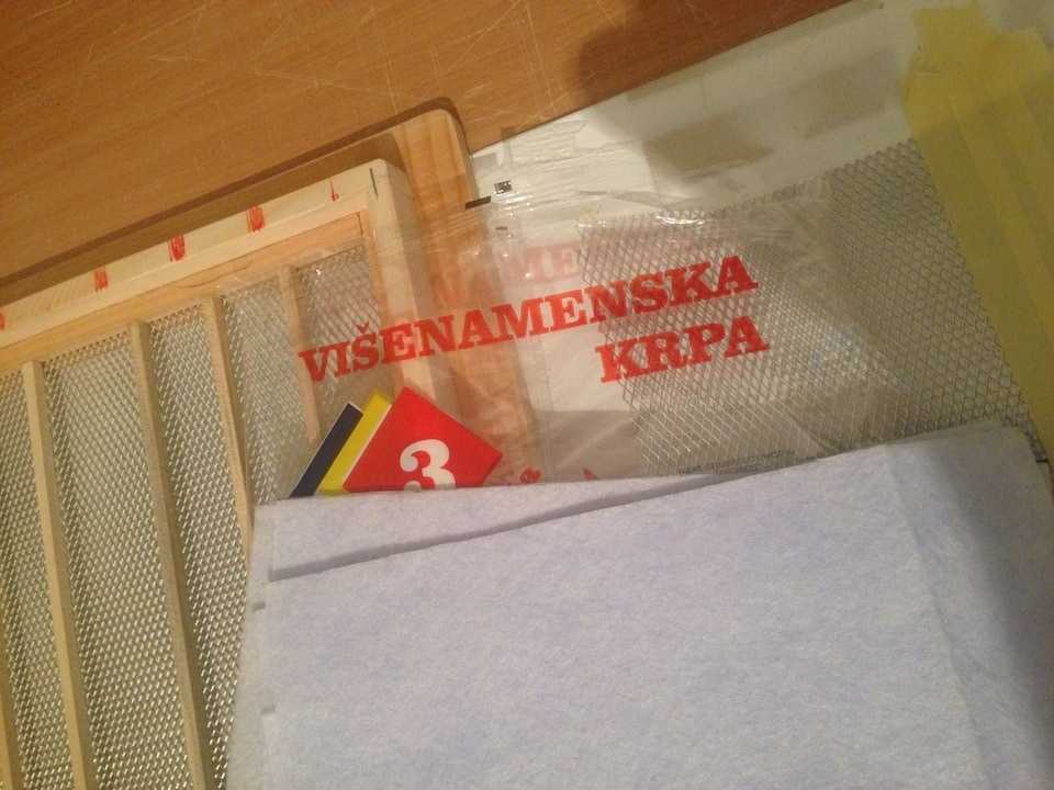

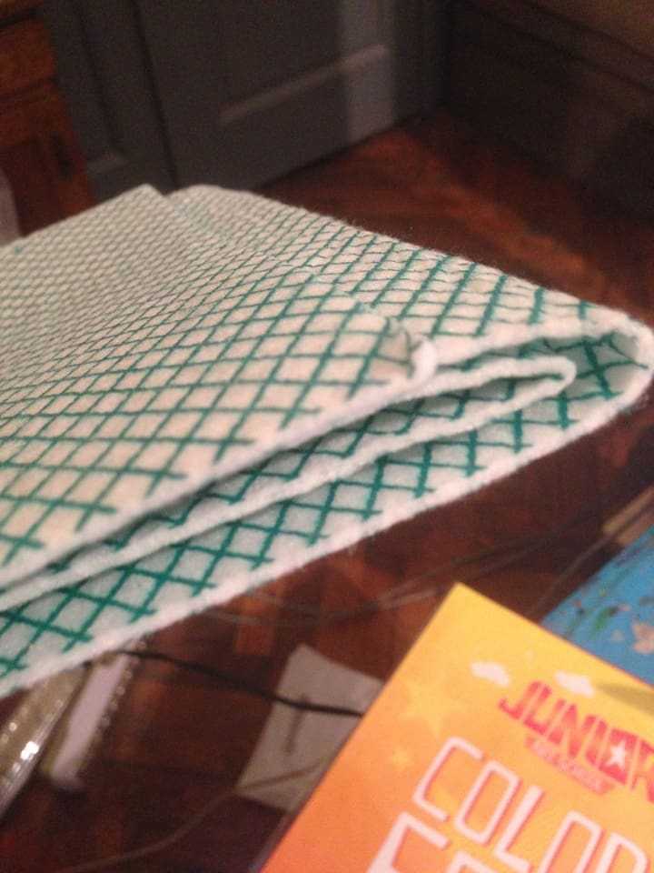

ZZZ Napisano Maj 7, 2017 Autor #67 Napisano Maj 7, 2017 Ovo treba uraditi od tvrdog drveta. Nisam imao tvrdo dvrdo drvo pri ruci, već samo mekanu čamovinu. Aru se satoji od 2 mrežoce (ni te nisam našao kao u originalu, pa sam uradio sa dostupnim alumunijumskim.) Takodje ivice je trebalo oboriti i spolja i iznutra da se sto vise smanji dubina, mada je plitko oko 1cm. Na prvu mrezicu do zvučnika je sa obe strane zalepljena sintetička tkanina kroz koju lako prolazi vazduh. Na mrezicu prethodno sa obe strane natapkati lepak a onda precizno postaviti prethodno isečene tkanine... Letvice su modelarske 5x5 cm i nalaze se i sajedne i sa druge strane sendvič mrezice sa krpom. na izlazu je obicna alu mrezica za koju sam zaheftao letvice. Prilično je čvrsto iako je materijal drveta neodgovarajući. Pronašao sam nekoliko upotrebljivih materijala za ovu namenu. Ovaj Junior color filc je najbolji i ima ga u originalnoj boji. Moze i ova zeleno karirana krpa, a ja sam koristio jeftinu višenamensku krpu mislim da za ovaj tip kabineta koji neće raditi duboko u LF opsegu više odgovara. Inače bih koristio color filc. Vix je reagovao/la na ovo 1
ZZZ Napisano Maj 7, 2017 Autor #68 Napisano Maj 7, 2017 Dimenzije ARU nesto vece od onih koje je goodmans koristio za 12in a manje od onih za 15in. Jako dobro reaguje na centralnom spktru dodatno izravnava porast i pikove na celom spektru. Imam utisak da bolje radi i u donjem spektru i ovo bih preporučio umesto BR porta. Kod mene ARU je na nekoj minimalnoj preporučenoj udaljenosti od drivera oko 30-31cm (1ft)

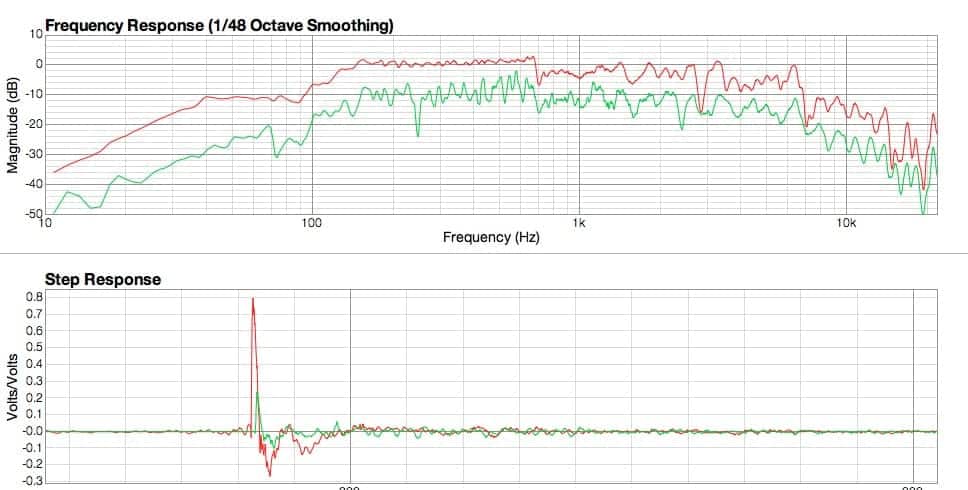

ZZZ Napisano Maj 7, 2017 Autor #76 Napisano Maj 7, 2017 Ovo je neki dijagram snimljen na brzinu tak da vidim sta se dešava. Crvena oko 15-20cm udaljenosti zelena oko 1m. Bez ikakvih friziranja, sirovo i sa kataastrofalnim refleksijama prostorije sa 10-12 m2 stakla ispred i iza kabineta. Zvucnik nije imao nikavo dodtno električno kolo, direktno iz pojačala... Ovi akustički tretmani su vrlo dobro delovali u ovom malom kabinetu sa ovim driverom. Potrebno je odseći dodatno deo ispod 100Hz, i eventualno tretirati deo spektra oko 565Hz. Mozda malo odseći i gornji kraj opsega. Videću još to. prophet je reagovao/la na ovo 1
prophet Napisano Maj 7, 2017 #77 Napisano Maj 7, 2017 To bas dobro izgleda sa samo jednom blagom neuralgicnom tackom. Ako budes mogao izmeri bez prednje mrezice.
ZZZ Napisano Maj 7, 2017 Autor #78 Napisano Maj 7, 2017 Kojom neuralgičnom tačkom? Mrežica - vrši disperziju, smanjuje usmerenost, sprečava sunčevu svetlost direktno na membranu, štiti od prašine itd itd. (još važnije ima dečiju anti-vandal funkciju ) Plan je da zamenim mrezice kvalitetnijim onim za gitarske kabinete na primer.
prophet Napisano Maj 7, 2017 #80 Napisano Maj 7, 2017 Tom na 565Hz, ali ne deluje mi kao veliki eksces, pogotovo ne na slusanju. To je bez primene tog principa znatno izrazenije. Bez prednje mrezice da bi videli da li i u kolikoj meri doprinosi blagom padu ka visim f.
ZZZ Napisano Maj 7, 2017 Autor #81 Napisano Maj 7, 2017 6 minutes ago, prophet said: Tom na 565Hz, ali ne deluje mi kao veliki eksces, pogotovo ne na slusanju. To je bez primene tog principa znatno izrazenije. Bez prednje mrezice da bi videli da li i u kolikoj meri doprinosi blagom padu ka visim f. Pa navedoh je? Inače pod blažim uglom pod kojim se i sluša skoro da ne dolazi do izražaja. Ali samo sa ovim tretmanima. Bez ADE i ARU je haos. I to bukvalno važi za svaki driver. Ono što sam ja zamijetio je da: - Nema efekta kompresora-limitera klasičnog hard dampinga kod A.D.E. - Nema efekta porta kod A.R.U. - U kombinaciji se dobija efekat Bafle step response RC korekciji, tako da nije potreban taj clan ili je mnogo blazi. - Reže i linearizuje nepodnošljivo jake pikove refleksija unutar kabineta i privodi odziv oko 94-95db sto se moze podneti. Zflazar je reagovao/la na ovo 1
ZZZ Napisano Maj 7, 2017 Autor #82 Napisano Maj 7, 2017 Merio sam, mrezica utice jednocifren broj procenata u odnosu na udaljenost i ugao. Bitnije je da vrsi disperziju i smanjuje direktivnost. Ova je jako tanka trebalo bi da je i deblja...
prophet Napisano Maj 7, 2017 #83 Napisano Maj 7, 2017 To poslednje je slag na tortu. Mislim na pikove i refleksije.
