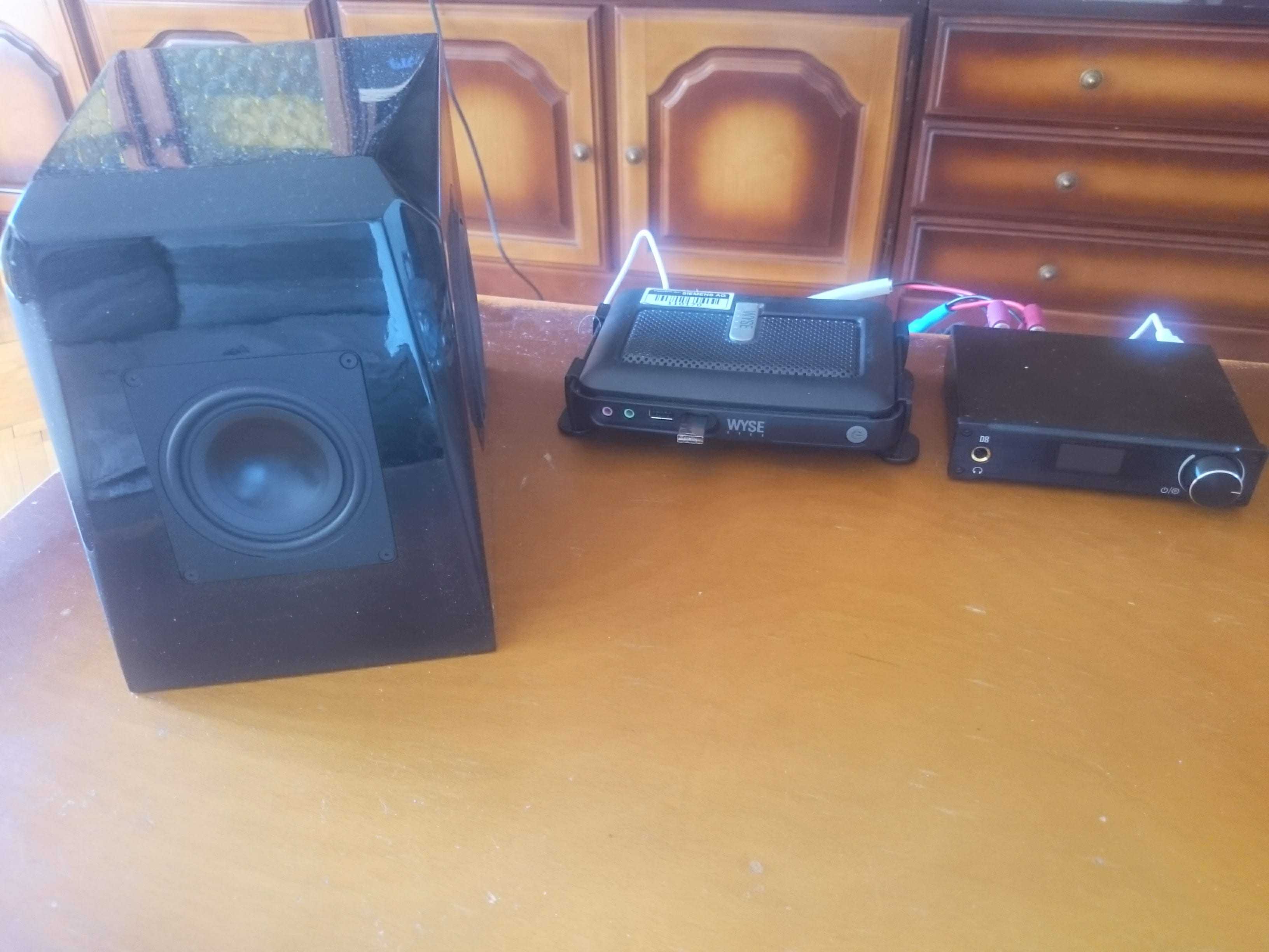

sir Oliver Napisano Mart 31, 2017 Autor #89 Napisano Mart 31, 2017 @skrstic Proradili tvoji drajveri.Evo ga sviri Windows Hvala PS Eve ga moj sistemčić u Daphile konfiguraciji. Zvučničić, kompjuterčić, pojačalce sas DACi Ima li ko manjiji? vladd, skrstic, Zflazar and 2 ostalih je reagovao/la na ovo 5
