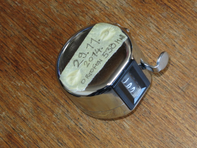

Woland Napisano Novembar 4, 2016 #43 Napisano Novembar 4, 2016 jbt i na vinil mora da se klikće Eci je reagovao/la na ovo 1
