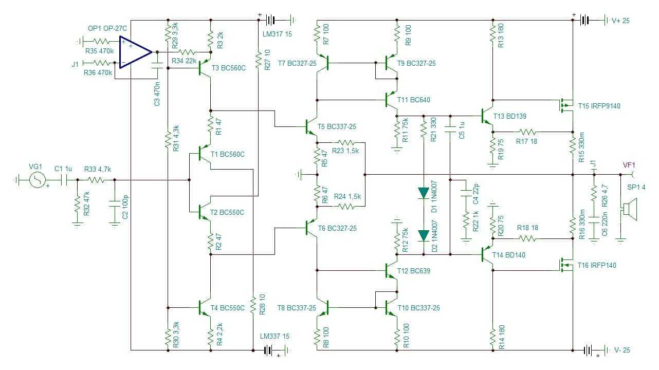

Aleks Napisano Oktobar 15, 2016 #1 Napisano Oktobar 15, 2016 Sa jednog drugog foruma: (citiram Zvu-a, nadam se da ne zamera): Ja slušao u poređenju sa ovim pojačalom Sipi F5, klasičan F5, Aleph J, Aleph J2... sa nekima je bio u ravni, a od nekih bolji. Sve čuvene A klase. Od kad sam prodao svoju, zakleh se da A klasa neće više kod mene u kuću. Od kada sam čuo i napravio A klasu, rekao sam da AB pojačivači neće više kod mene u kuću. Ali, ova Zvu-ova izjava me je zainteresovala da probam ovo pojačalo. Nisam se pokajao. Pojačalo je konstruisao izvesni gosn. Vlada iz Umke, neki bivši ovdašnji članovi ga znaju, a možda i neki sadašnji? Bilokakobilo, nadam se da se neće ljutiti da se njegova konstrukcija objavi ovde. Kako je Zvu pomenuo, pojačalo je ovde dosta puta prošlo "ispod radara" i to neopravdano. Nakon što sam ga sastavio, rekao bih, bez ikakvih razloga - naprotiv! Vrlo vrlo milozvučan amp. Šema: SMD PCB: Iznutrice: Prozvali su ga Current Mirror Amp, ali ja sam baš hteo, u znak zahvalnosti konstruktoru, da mu dam nekakvo originalno ime (u stilu SFRJ inžinjera ): Napajanje je 2x25V, izlazna snaga oko 25W, Iq preporučena 20mA - ja stavio 100, stabilizatori su 5V, ali može i do 15, drajv tranzistori nisu kritični, mogu i BD139/140-16, MJE 340/350, itd... Elem, pošto je bilo upoređeno direkt sa Babelom, nakon svega samo 20ak minuta slušanja, onako na brzinu: Šta ima Babel a nema CMA: Autoritativan moćan bas, ponekad muljav (neko to voli, npr. ja), lepršavi visoki, lep srednjetonski stepen. Šta CMA ima a Babel nema: Linearna, precizna reprodukcija celog spektra, mnoštvo detalja koji ispunjavaju prostor i ultraprecizan bas, u sasvim dovoljnim - odmerenim količinama. Ono što im je zajedničko, što je normalno za pojačivač A klase, a pomalo začuđujuće za AB klasu: Realnost reprodukcije, "živa" zvučna slika i osećaj "prisutnosti" instrumenata, muzike, ittd... Treba još ovo odslušati ali na prvu loptu - ko voli realnost i preciznost, bez mnogo disipacije i para - evo rešenja Leonardo, aaa zmaju!, крокодил and 1 član je reagovao/la na ovo 4

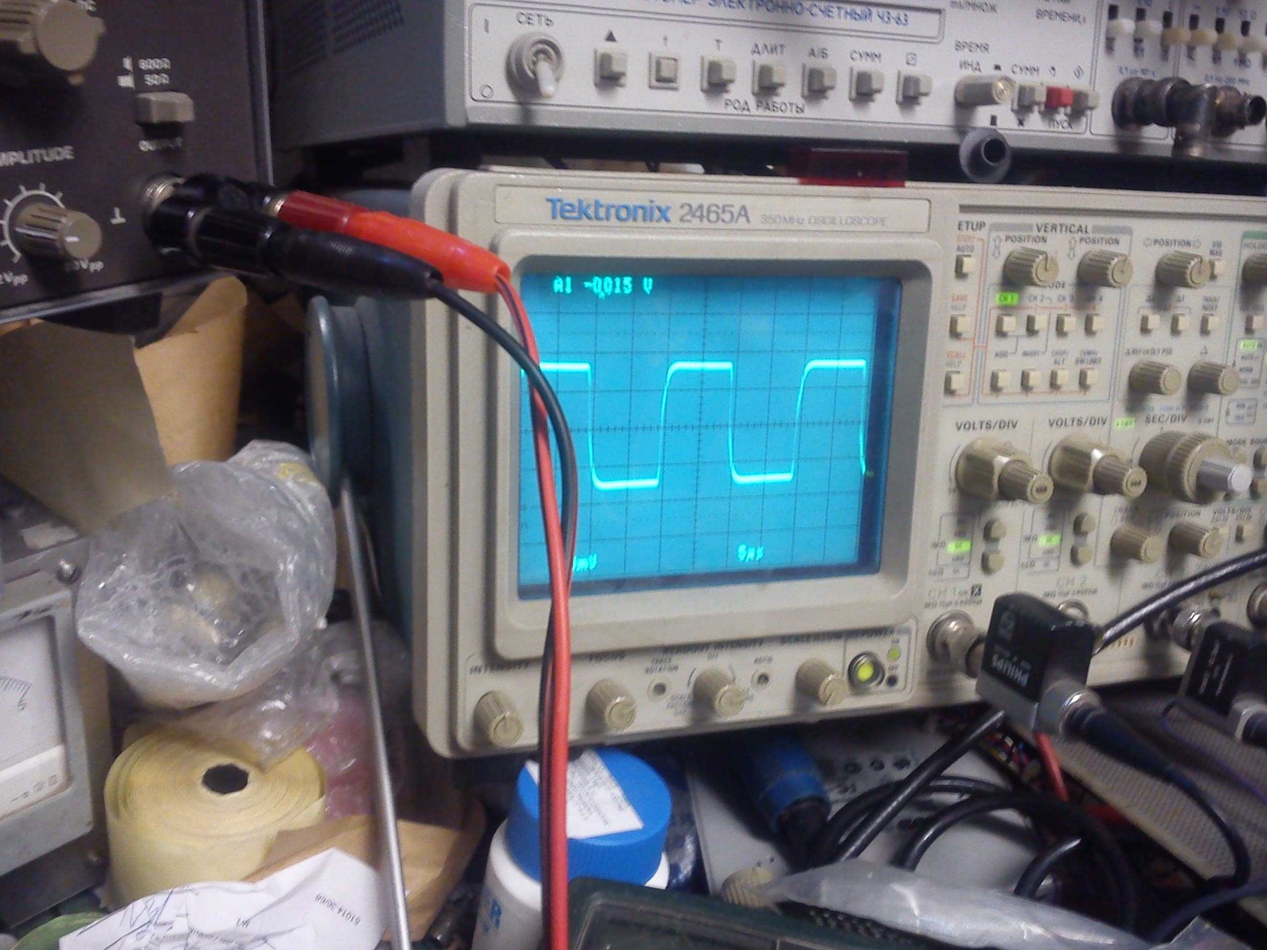

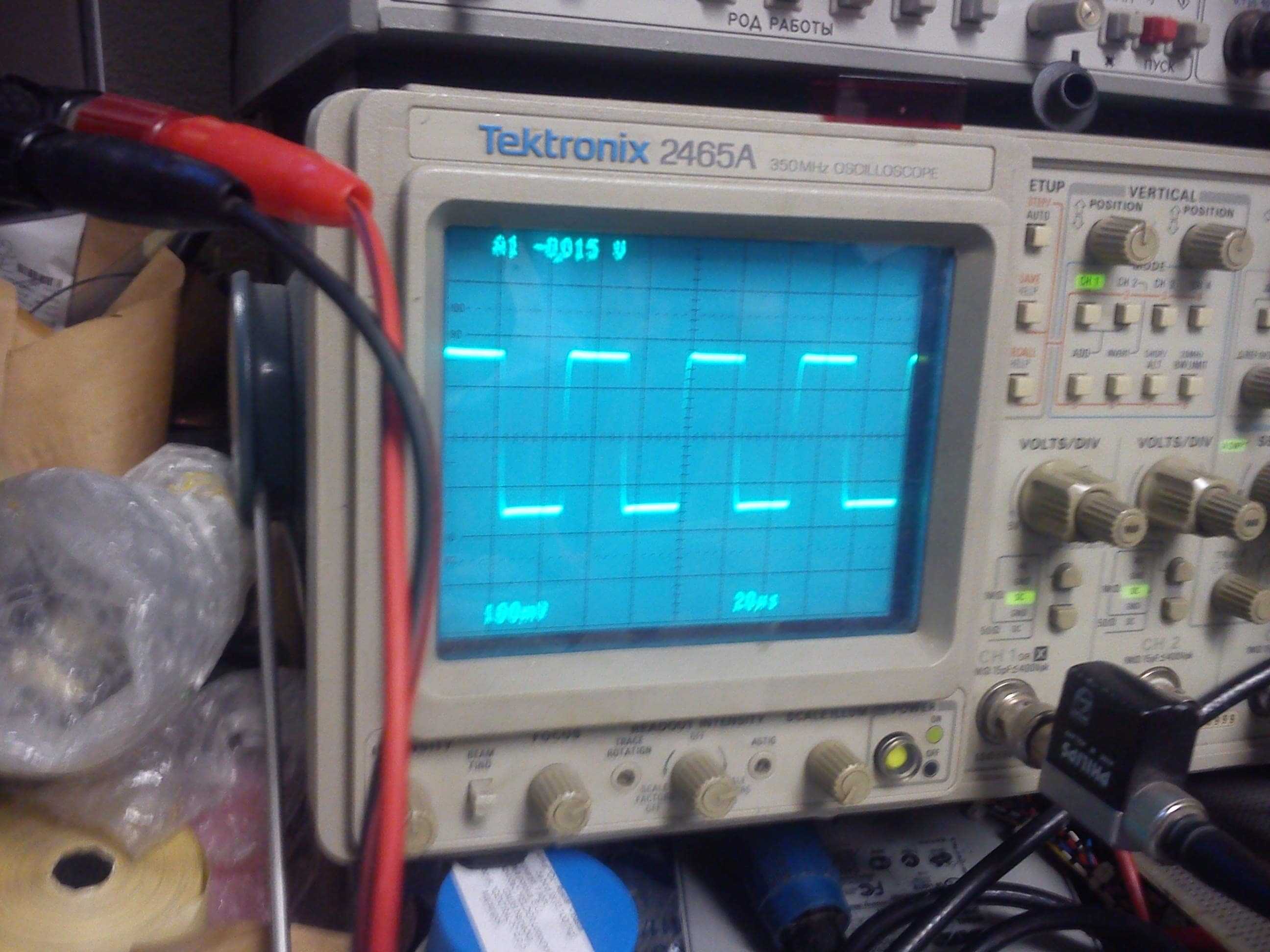

Aleks Napisano Oktobar 16, 2016 Autor #13 Napisano Oktobar 16, 2016 E da, "snimali" smo ga malo kod Goshe (kome se opet zahvaljujem na pomoći u rešavanju par grešaka tokom izrade): četvrtka na 20khz: i na 50khz:

vladd Napisano Oktobar 16, 2016 #17 Napisano Oktobar 16, 2016 Za ta merkanja preko 50KHz otkaciti zobela sa izlaza, a nije lose izbaciti ga komplet...

Aleks Napisano Oktobar 16, 2016 Autor #19 Napisano Oktobar 16, 2016 Možda guranjem u A klasu dobije malo u mesu basa. Valjalo bi to probati. BTW MK5 mislim da je ovo:
