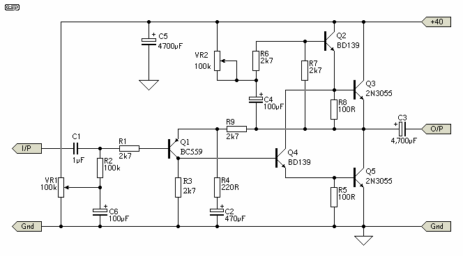

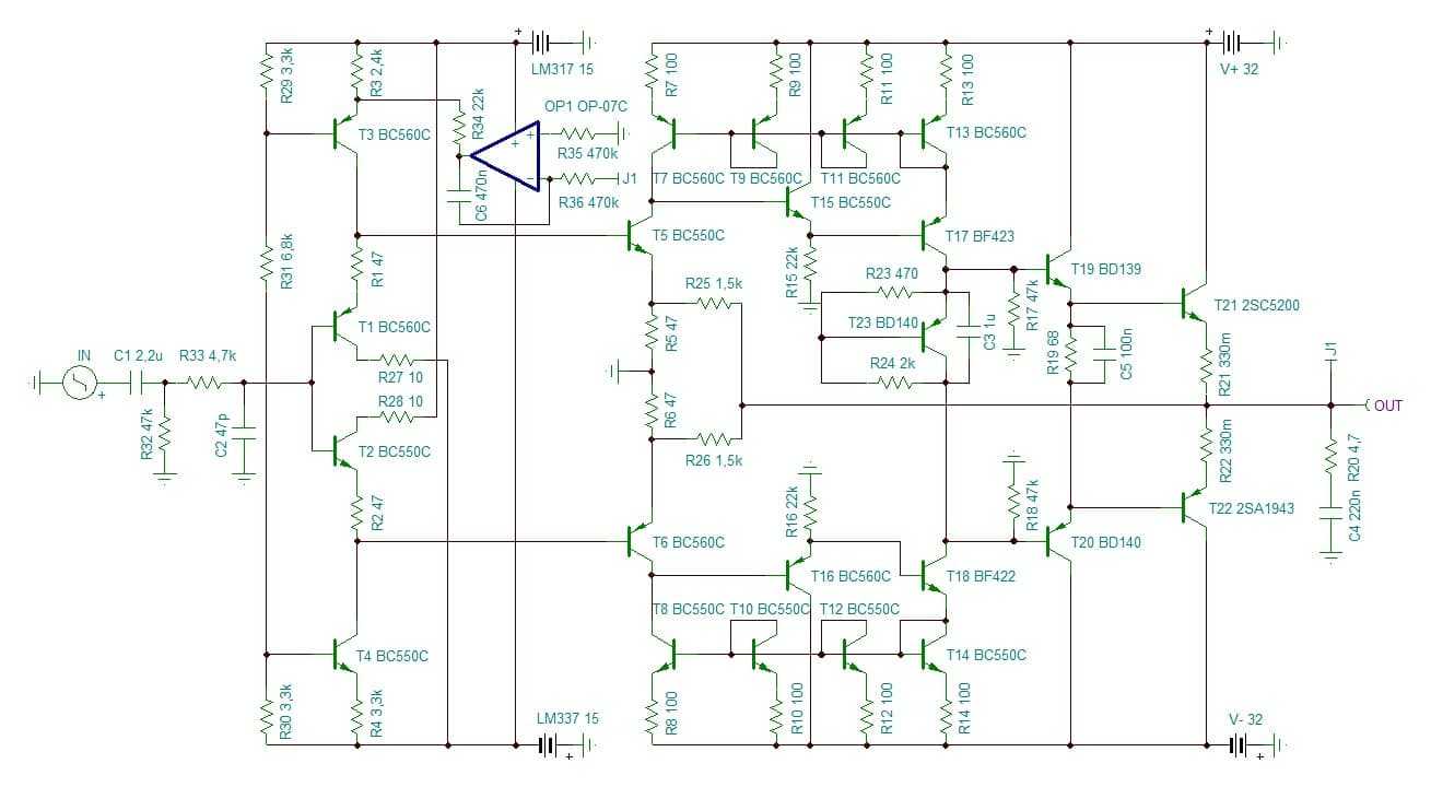

vladd Napisano Avgust 20, 2016 #89 Napisano Avgust 20, 2016 3 hours ago, bnb said: I ako se maestro Vladd slaže ili hoće,želi, Nisam nikakav maestro, vec kalfa(sa zeljom da ucim), cak je i ovo"radisa" sa foruma delimicno tacno. Hocu i zelim, mada mislim da i osciloskop moze da pokaze sta ne stima..a to je frekventni opseg, distorizije... Psrr ne mogu da merim, mada neke detalje mogu da bacim na spektralac, a li je to suvisno..nevredno daljeg analiziranja. I nema 2sk170, vec u cenu ide ono sto ide, da se ne salio, nema tu ni MJ15003 ni 2ska, vec su se placali 2n3055(srecom imam neke tri-cetiri verzije u krsu, arceni za ispravljace, gde im je i mesto) i BC109.. Da manemo apgrejd, vec izvorna reprodukcija magle. Evo probacu ja da odradim stampu(iako imam nekoliko zapocetih) i okaciti vodje..i na proveru i na koriscenje.. Gledacu da bude sto pribliznija originalu, da ne bude slucajno poboljsanja P.S> Ima ih na ebaju, dvostrane, skoro popunjene http://www.ebay.ie/itm/DIY-Sugden-A21-Masterclass-PCB-Pair-/172302142644?hash=item281e020cb4:g:~5kAAOSwaB5XnxZm

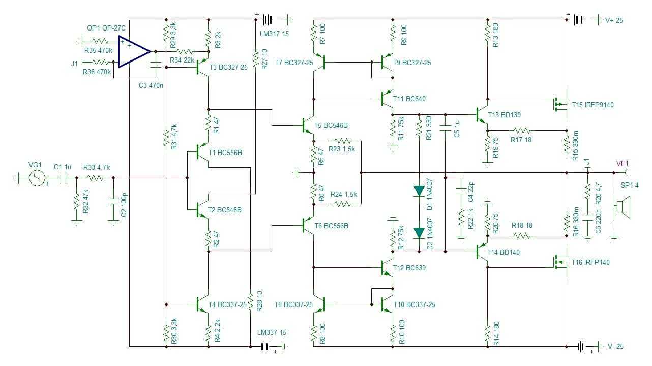

Bajlag Napisano Avgust 20, 2016 #90 Napisano Avgust 20, 2016 Vladd, koji od nas dva ne vidi dobro? Ti uporno pominjes 2n3055, a ja vidim LAPT sankene u izlazu, na doticnoj 21se verziji. http://www.semicon.sanken-ele.co.jp/sk_content/2sc3284_ds_en.pdf

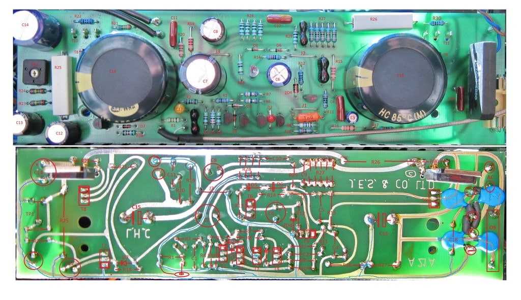

zocky Napisano Avgust 20, 2016 Autor #91 Napisano Avgust 20, 2016 9 hours ago, vladd said: Da manemo apgrejd, vec izvorna reprodukcija magle. Evo probacu ja da odradim stampu(iako imam nekoliko zapocetih) i okaciti vodje..i na proveru i na koriscenje.. Gledacu da bude sto pribliznija originalu, da ne bude slucajno poboljsanja Evo originala za uzorak: u boljoj rezoluciji - ovde

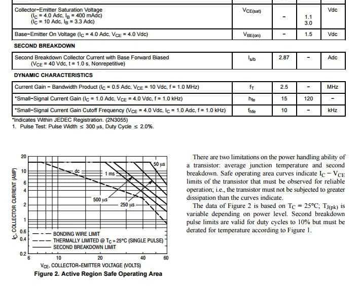

Fukushima Napisano Avgust 20, 2016 #92 Napisano Avgust 20, 2016 On 8/18/2016 at 11:37 PM, vladd said: Pa taj 2N na 20kHz ima pojacanje 1..small signal gain bandwith mu je"min" 10kHz, znaci da ne prebacuje 11-12... Svojevremeno sam merio neke niske semplove 2n3055, 20KHz misaona imenica.. Ovo je blago receno totalna dezinformacija.
vladd Napisano Avgust 21, 2016 #93 Napisano Avgust 21, 2016 Mozda sam malo preterao, u odusevljenju, gain je bio malo preko 1, trebalo je zeru preko 600mA za 1A kolektorske struje..pravljen je bloking oscilator na 20-22KHz Evo sta mu se desava na 10kHz, i uopste jako zanimljiva SOA za rad na oko 40V i par ampera..neke verzije 2n3055, datasit sa neta.. To je tranzistor za AB klasu, 30-40mA mirne struje isnage koliko razvije sa 45-50v..a to je oko 20W.. S obzirom da i nama osetljivost sluha opada sa frekvencijom, a osetljivi na zvucni pritisak i nije potrebno toliko energije takovisoko..a i kada su se koristili, muzicki materijal je bio sarolikog osega..pogotovo u gornjoj zoni..

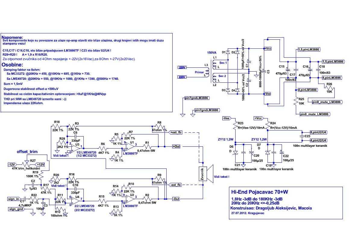

Shoba Napisano Avgust 21, 2016 #94 Napisano Avgust 21, 2016 I opet po ko zna koji put pravi se nesto za sta se pretpostavlja da svira kako treba samo zato sto kosta mnogo novca. Za moraliste ali i za patriote ima resenja u vidu domacih kostrukcija, koje tuku po svim parametrima kojekakva audiofilska s***a i poznate grejalice. Prvo je BATOMM by Dragoljub Aleksijevic Macola A drugo je Vuletovo CMA4 i CMA5. Fenomenalna pojacala po merenjima i zvuku. Gosha, Sava and Leonardo je reagovao/la na ovo 3
чика-Брка Napisano Avgust 21, 2016 #95 Napisano Avgust 21, 2016 2N3055. fenomenalno pojacalo, a nije $$$. najskuplja stavka su hladnjaci, koji treba da olade vurunu.
Gosha Napisano Avgust 21, 2016 #96 Napisano Avgust 21, 2016 7 hours ago, Shoba said: I opet po ko zna koji put pravi se nesto za sta se pretpostavlja da svira kako treba samo zato sto kosta mnogo novca. Za moraliste ali i za patriote ima resenja u vidu domacih kostrukcija, koje tuku po svim parametrima kojekakva audiofilska s***a i poznate grejalice. Prvo je BATOMM by Dragoljub Aleksijevic Macola A drugo je Vuletovo CMA4 i CMA5. Fenomenalna pojacala po merenjima i zvuku. Upravo sklapam obadva. dlalkovic and Sava je reagovao/la na ovo 2
