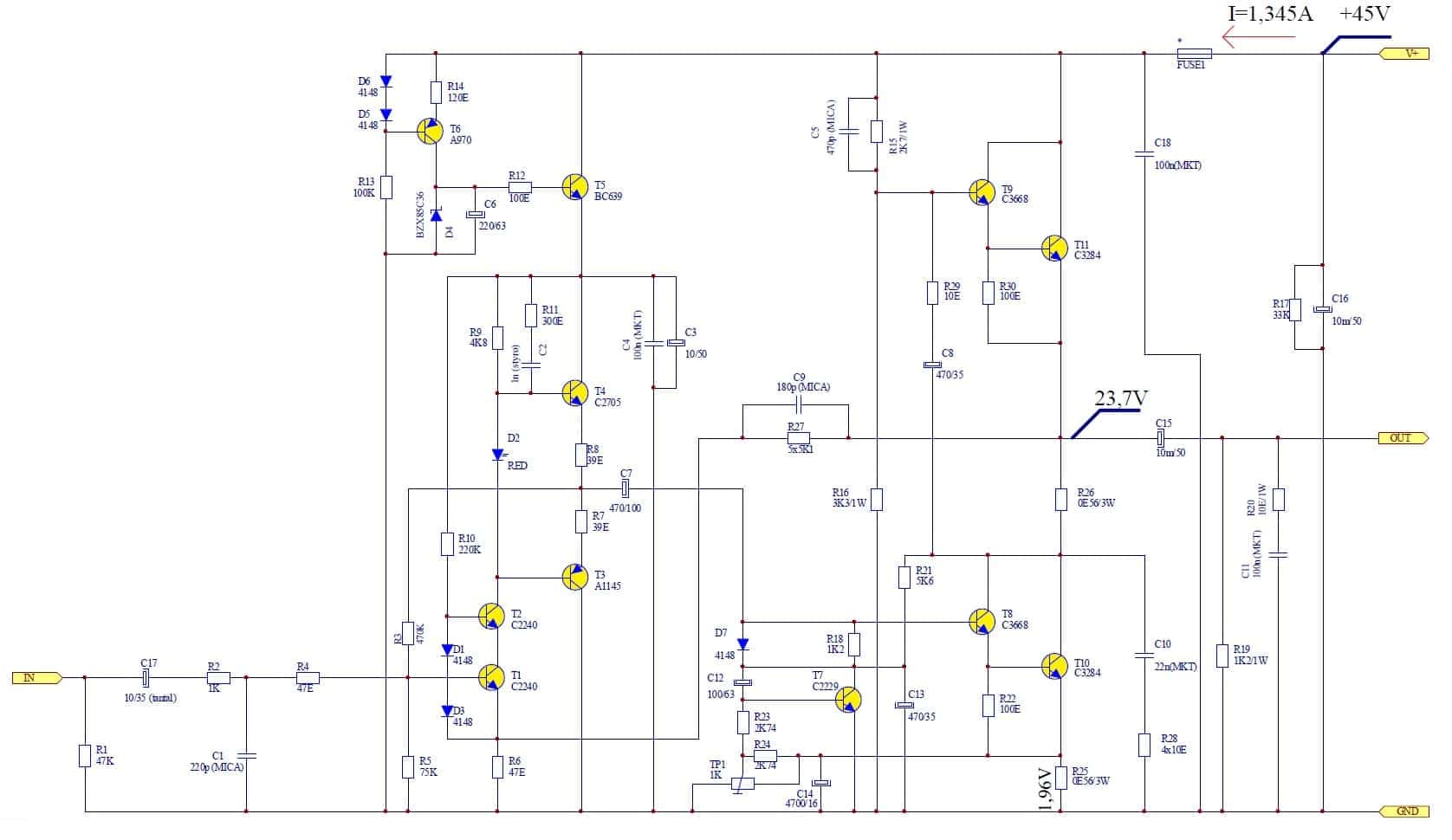

vladd Napisano Avgust 17, 2016 #23 Napisano Avgust 17, 2016 Da. r16 je zbunjujuci, da je na centalnoj liniji, imalo bi vise smisla, dozvolio bi sving "centralne linije" do blizu Vcc, ovako drzi bazu t9 na oko 20% iznad pola napona napajanja. Osim ako napon napajanja nije iznad 100V...
Bajlag Napisano Avgust 17, 2016 #25 Napisano Avgust 17, 2016 ....ili r26 treba da se pomeri skroz gore u emitor od t11, a da minus od c8 dodje ispod r26. Nesto slicno kao sto je Impuls naveo. To mi deluje logicnije da je bila greska prilikom snimanja seme, nego da je r16 okacen na neko drugo mesto. Vrednosti r15 i r16 su takve da idu malo preko napona napajanja, sto bi trebalo da kompenzuje 2xVbe +....

Bajlag Napisano Avgust 17, 2016 #27 Napisano Avgust 17, 2016 2 hours ago, Bajlag said: ....ili r26 treba da se pomeri skroz gore u emitor od t11, a da minus od c8 dodje ispod r26. Nesto slicno kao sto je Impuls naveo. To mi deluje logicnije da je bila greska prilikom snimanja seme, nego da je r16 okacen na neko drugo mesto. Vrednosti r15 i r16 su takve da idu malo preko napona napajanja, sto bi trebalo da kompenzuje 2xVbe +.... Ma da, lagano guglanje schemica slicnih ampova ovog proizvodjaca razjasnjava situaciju. Svi su na slican kalup napravljeni. Barem output stage...

zocky Napisano Avgust 17, 2016 Autor #32 Napisano Avgust 17, 2016 Proveriću sve pomenute nedoumice oko spojeva komponenti čim uhvatim malo vremena.

zocky Napisano Avgust 18, 2016 Autor #35 Napisano Avgust 18, 2016 On 8/17/2016 at 5:39 PM, Impuls said: Ali bi tad taj rc trebao biti na kolektoru donjeg da moze da dodje do pomeranja napona na emiterskom otporu. Ili R16 treba biti na izlaznom naponu Upravo tako, pogrešno sam skinuo taj deo šeme. Evo korigovane šeme, kompletno je proverena i ispravna je u potpunosti. Schematic Prints.pdf Eci je reagovao/la na ovo 1
