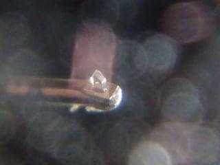

Woland Napisano Jun 15, 2017 Autor #427 Napisano Jun 15, 2017 na sreću samo retip kod Szalaia u Pešti.. evo malo pornjave: Beli and Zflazar je reagovao/la na ovo 2
Beli Napisano Jun 15, 2017 #428 Napisano Jun 15, 2017 Može malo više detalja za nas sa jeftinijim kartama ... kak' se vika ''glava'' sa slika?

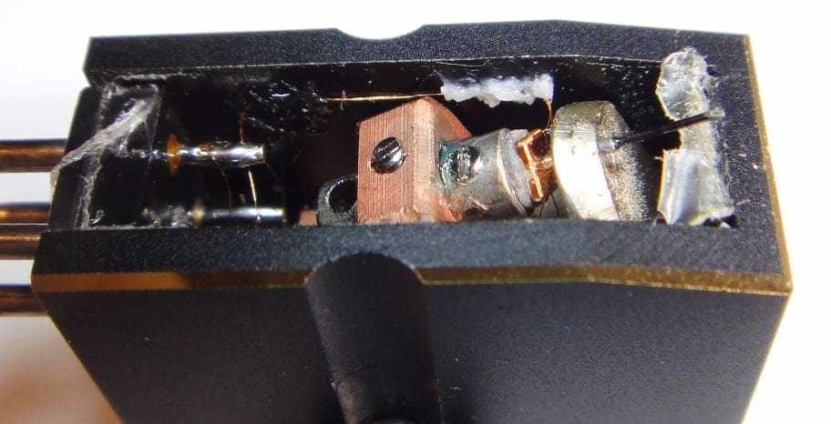

Woland Napisano Jun 15, 2017 Autor #429 Napisano Jun 15, 2017 @Beli to je Koetsu Black iz post Sugano perioda, nabavio sam je polovnu, slušao par stotina sati (nekom se svidela, nekom nije, meni je bila OK), poslao je na pregled pošto se pred kraj ploče pojavila blaga distorzija, pregledano, konstatovano da treba promeniti iglu i kantilever, ostalo je OK.. Koetsu više ne reparira svoje zvučnice, već ih menja za nove uz stanoviti (mali) popust, nači to (ne samo zbog toga) otpada.. najbliži je u Pešti Laszlo Szalai, postoje iskustva sa njim, naposletku ni jedno nije bilo loše.. mogao sam da biram Line Contact : 4 x 50 micron, nude diamond i Micro Ridge : 2,5 x 75 micron, nude diamond, oba sa boronskim kantileverom, izabrao Micro Ridge (verujem da su Japanski, da ih mnogi stavljau su svoje kertridže).. jasno mi je da to više neće biti baš sasvim "pravi" Koetsu, ali Micro Ridge bi trebalo nešto duže da vozi od LC (barem se nadam).. fotografije je napravio Szalai prilikom dijagnostike, kaže da će da je uradi za par dana, pa će to @paja959 da preuzme (fala Pajo ) eto.. Zflazar and Beli je reagovao/la na ovo 2

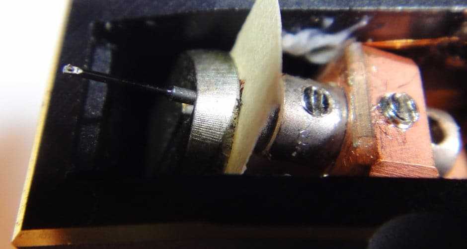

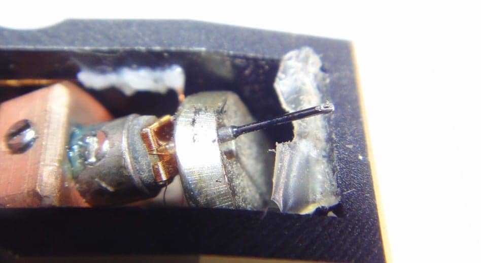

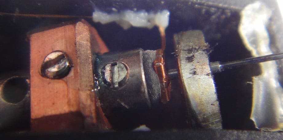

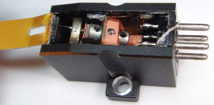

Zflazar Napisano Jun 15, 2017 #437 Napisano Jun 15, 2017 ja sam jedan od korisnika Ortofon zvučnice čiji je servis radio Salai. Kraj priče je bio da je od originalne glave ostalo kućište i AlNiCo magnet. Sajla za suspenziju kretnog kalema, damper, kretni kalem su montirani iz Ortofonove arhive (zahvaljujući ličnom poznanstvu Salaia sa ljudima u Ortofonu), kantilever je Bor, igla microridge. Nisam se pokajao ni u jednom trenutku i ne smeta mi uopšte što imam zvučnicu nabudženu od tri stavke ali sastavljeno na način i od delova koje serviser itekako zna zašto i kako radi.
