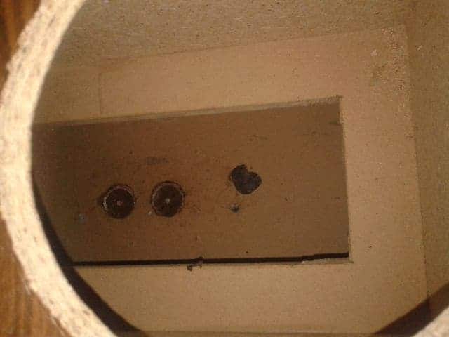

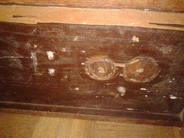

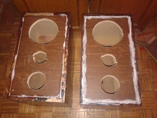

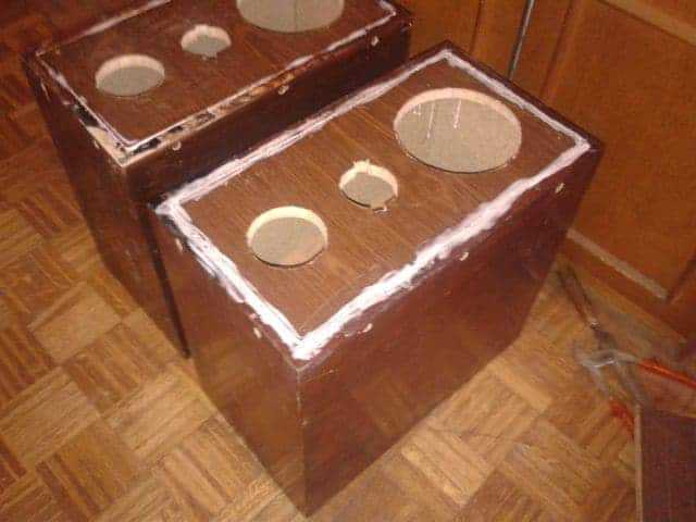

чика-Брка Napisano Maj 11, 2016 Autor Share #26 Napisano Maj 11, 2016 mnostvo obaveza. evo, malopre zavrsio, ubacene prednje maske. zapuseni (po 2) bas refleksi pozadi, od nekog projekta. predihtovano. veceras kompletiranje. nabavljena lio vata, kalemovi, bipolarci, atenuatori 10 oma/20W i bas refleksi fi 75. zice ce napolje kroz bas refleks, probna skretnica gore. ideja je 6/18dB, ali videcemo. 2a3 je reagovao/la na ovo 1 Link to comment Podeli na ovim sajtovima More sharing options...

vladac Napisano Maj 11, 2016 Share #31 Napisano Maj 11, 2016 6 hours ago, sax.hifi said: .... ici ce kod Djordjevica na 8 oma upgrade. nemoj premotavati.... za 4E treba manja vrednost zavojnice... samim tim je manji DC otpor... pozV чика-Брка je reagovao/la na ovo 1 Link to comment Podeli na ovim sajtovima More sharing options...

чика-Брка Napisano Maj 11, 2016 Autor Share #36 Napisano Maj 11, 2016 2 hours ago, vladac said: nemoj premotavati.... za 4E treba manja vrednost zavojnice... samim tim je manji DC otpor... pozV ti si kralj ! obavezno bi se menjao, ako ti ne smetaju puferi od 4 oma. Link to comment Podeli na ovim sajtovima More sharing options...

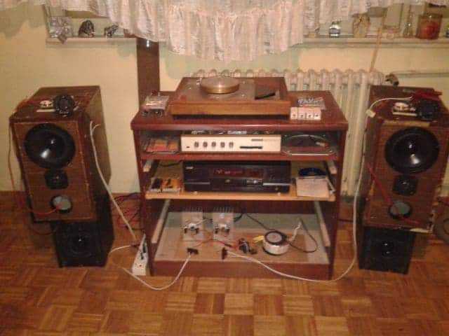

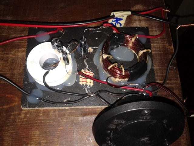

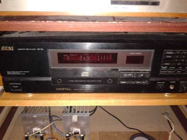

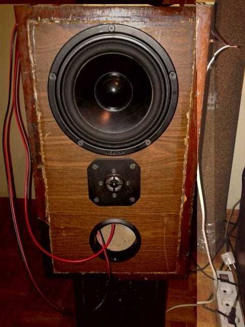

чика-Брка Napisano Maj 11, 2016 Autor Share #38 Napisano Maj 11, 2016 napokon prosvirali zvucnici. na prvu loptu mi se veoma, veoma dopali. W170S ima sexy, vrlo dopadljiv bas, a DTW 86 Titan ima cist i vrlo precizan visoki. skretnica je 6/18dB na 3500Hz, + zobel na basu (15uF bip. + 4,5R 10W ugalj) i atenuacijom sa zicanim potom za visoki (trenutno 3-4dB po ukusu) kad tacno ugodim ici ce ugalj ili MOX. veoma mi se dopada zvucna slika u celosti. amplifikacija je TDA 7294 mighty gainclone by Stein, a cd je mighty Akai CD55, dark sided by cika-Brka. silentbob and Aleks je reagovao/la na ovo 2 Link to comment Podeli na ovim sajtovima More sharing options...
Zflazar Napisano Maj 12, 2016 Share #39 Napisano Maj 12, 2016 ...ja bih ipak uključio magiju Čika-VladC-a, i dalje mi ne izbija iz glave zvuk onog njegovog Visatona sa FAK1 u Vrdniku... to prosto ne sme tako dobro da svira, sa sve onim papirnim konusnim visokotonskim prcama na kutiji gore, ma čisto ludilo!!! Link to comment Podeli na ovim sajtovima More sharing options...
чика-Брка Napisano Maj 12, 2016 Autor Share #40 Napisano Maj 12, 2016 ja sam i pretpostavljao da ce mi se dopasti zvuk ovih Visatona. ali ovoliko - nisam se nadao. stvarno opasno radi ova kombinacija. za W170S nisam sumnjao, ali DTW 86 mi je nepoznat model sto se tice Visatona, + titanijumski. bio sam malo skeptican, jer nemam pozitivna iskustva sa titanijumskim tviterima, samo negativna. eto, sviri lepo, bas lepo. jos da nadjem 8 omske W170S pufere. Link to comment Podeli na ovim sajtovima More sharing options...
zek Napisano Maj 12, 2016 Share #41 Napisano Maj 12, 2016 Može l' jedno dečje pitanje: što naglavačke kutije i da li je tviter malo nisko u odnosu na ušesa? Link to comment Podeli na ovim sajtovima More sharing options...
grau. Napisano Maj 12, 2016 Share #42 Napisano Maj 12, 2016 kontrolise usmerenost.... Link to comment Podeli na ovim sajtovima More sharing options...
Pchelac Napisano Maj 12, 2016 Share #43 Napisano Maj 12, 2016 Pa ne može da ga pomeri unazad , tweeter, pa ga turio dole... Link to comment Podeli na ovim sajtovima More sharing options...
чика-Брка Napisano Maj 13, 2016 Autor Share #44 Napisano Maj 13, 2016 to je bilo za probu. stavio sam malo vislje kutije i zvuk se procistio. bolji je, bas je bolje definisan a visoki su malo efikasniji. eksperimentisacu sa raznim "stalcima" dok ne bude to to. Link to comment Podeli na ovim sajtovima More sharing options...
