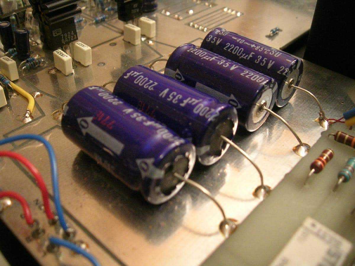

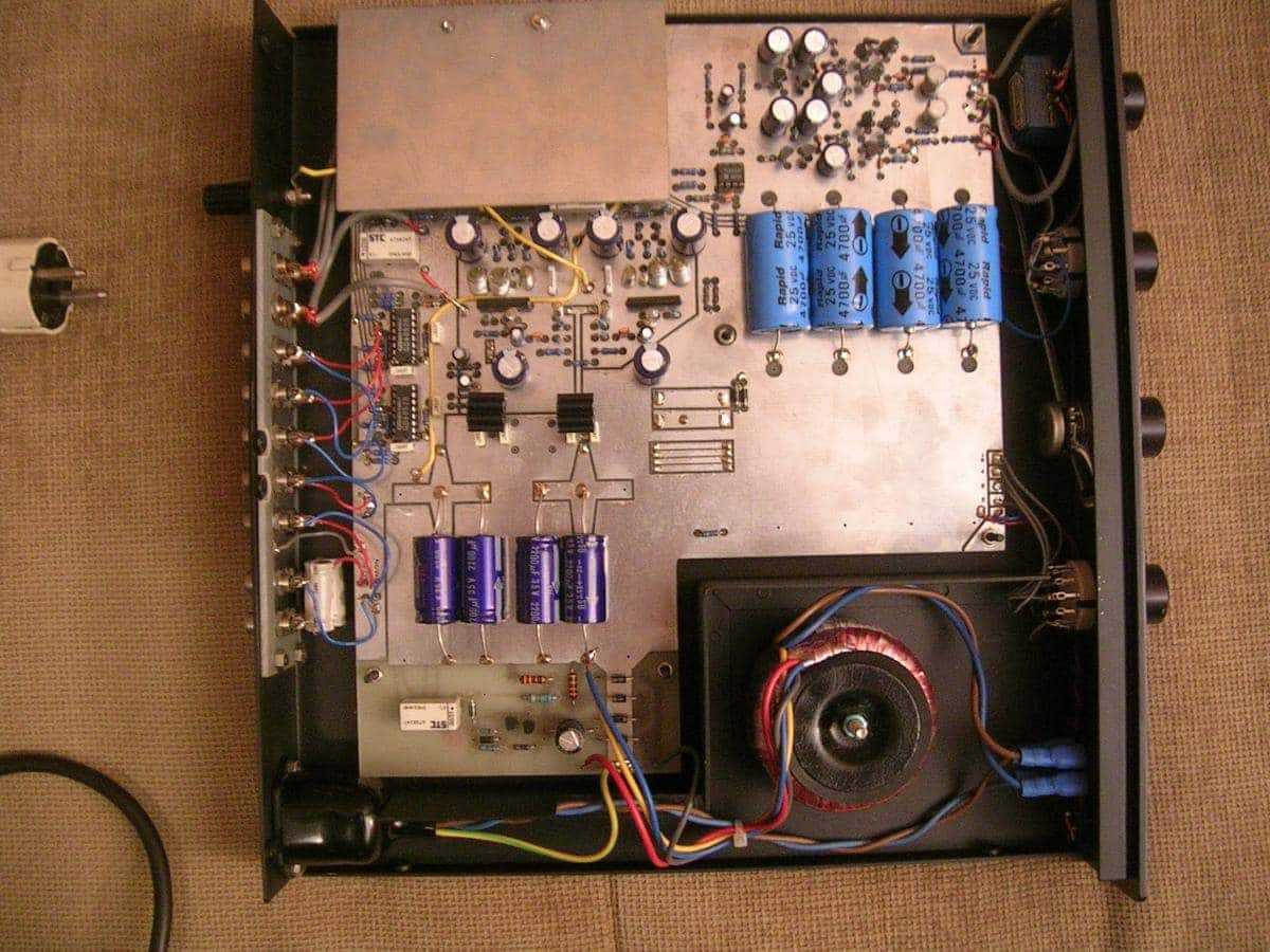

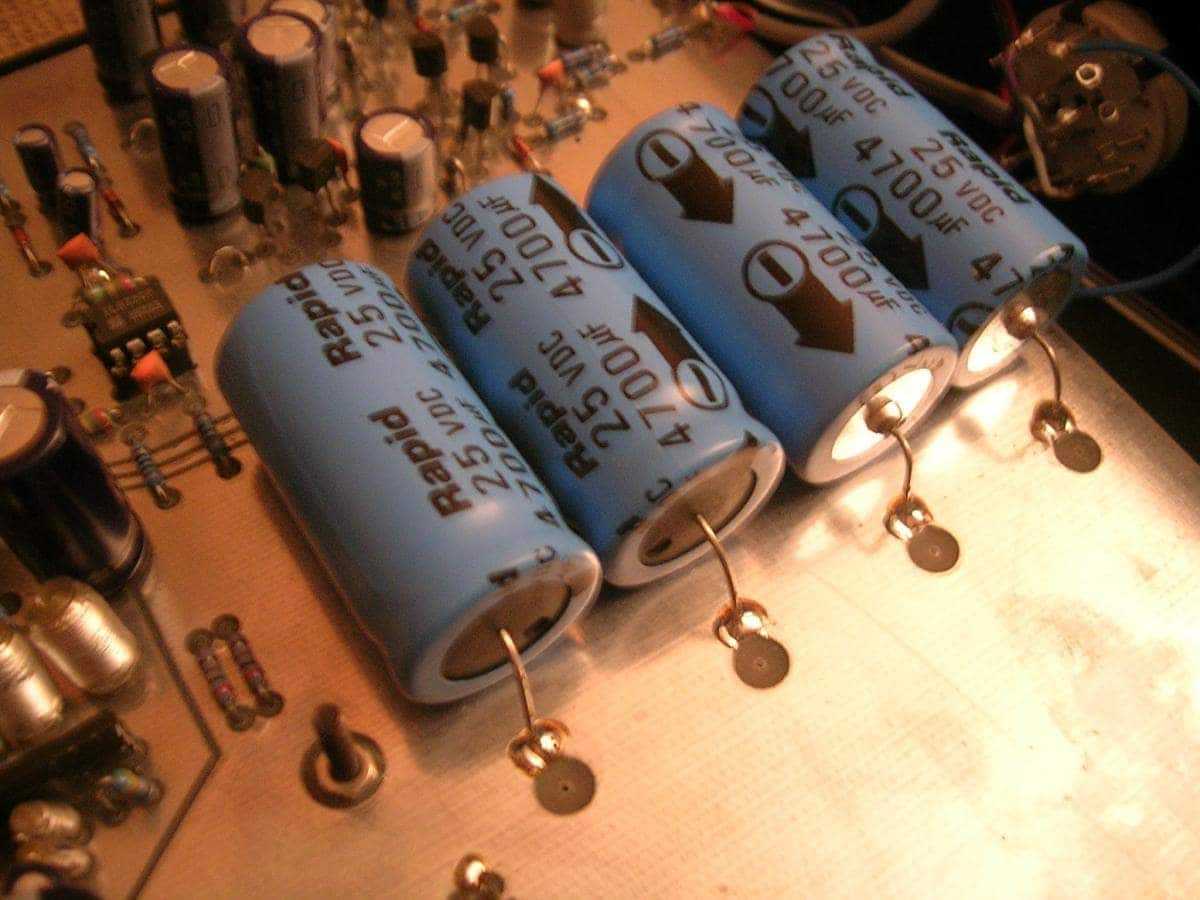

vladd Napisano Februar 27, 2016 Share #24 Napisano Februar 27, 2016 Ovaj desni kond na slici se poprilicno naduvkao...i krenuo da uzlece? P.S. I za koje pare prodaju ovaj amaterizam? Stampa kao gudalo pod hladnjacima, sraf bez podloske, masu zvucnika vuce sa stampe zicom 4 kvadrata, a linijice na stampi ne dobacuju do jednog.. tipa 100 milsa Link to comment Podeli na ovim sajtovima More sharing options...
чика-Брка Napisano Februar 27, 2016 Share #25 Napisano Februar 27, 2016 Crni, sto sumnjas u moje reci ? ako sam rekao da kondovi ne valjaju, onda ne valjaju. doticni ne valjaju ni kad su novi, a kamoli sada. ako je pojacalo licno tvoje, savetujem refresovanje. em ce da bolje svira, em nece da bude beli dim. Link to comment Podeli na ovim sajtovima More sharing options...
crni. Napisano Februar 27, 2016 Share #26 Napisano Februar 27, 2016 Crni, sto sumnjas u moje reci ? ako sam rekao da kondovi ne valjaju, onda ne valjaju. doticni ne valjaju ni kad su novi, a kamoli sada. ako je pojacalo licno tvoje, savetujem refresovanje. em ce da bolje svira, em nece da bude beli dim. ma kakvi sumnjam, nego samo skupljam informacije glede refrešovanja. zato sam i postavio slike. volim da čujem razna mišljenja. Link to comment Podeli na ovim sajtovima More sharing options...
чика-Брка Napisano Februar 27, 2016 Share #27 Napisano Februar 27, 2016 kondova ima povoljno kod Ivaila. kod njega ima Elna, Marcon, Nippon Chemi Con ... Link to comment Podeli na ovim sajtovima More sharing options...

BANAT Napisano Februar 27, 2016 Share #29 Napisano Februar 27, 2016 spadaju pod Bad Caps. zaboravi na njih. Definitvno je tako , REC = junk Link to comment Podeli na ovim sajtovima More sharing options...

vladd Napisano Februar 28, 2016 Share #31 Napisano Februar 28, 2016 Ne bih se tako izrazio, mozda nesto svira, ali za tri puta vece pare nego sto vredi. Pride se vise brinulo o sminkeraju i marketingu, nego o prostim "zanatskim" pravilima. Tako da lepa kutija i bombasticni nazivi mogu samo da sviraju "psihicki" Ono sto diy-erima nedostaje za profit je taj neposten odnos u marketingu...tu se valjaju bubrezi razni.. Mogu da se opkladim da recimo Leach bolje radi(i u limenoj kutiji) od ovih "parnjaka"...slicne kolicine materijala, snage, i rezima rada.. Ali skupi prikljucci, erotski kablovi, bombasticni kondovi(osim u ovom primeru) P.S Jos ako su iskopirali nesto slicno,low tim ili slicnu konfiguraciju, stvarno su carevi bakaluka Link to comment Podeli na ovim sajtovima More sharing options...

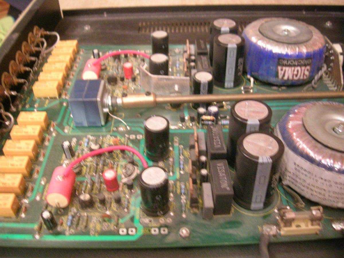

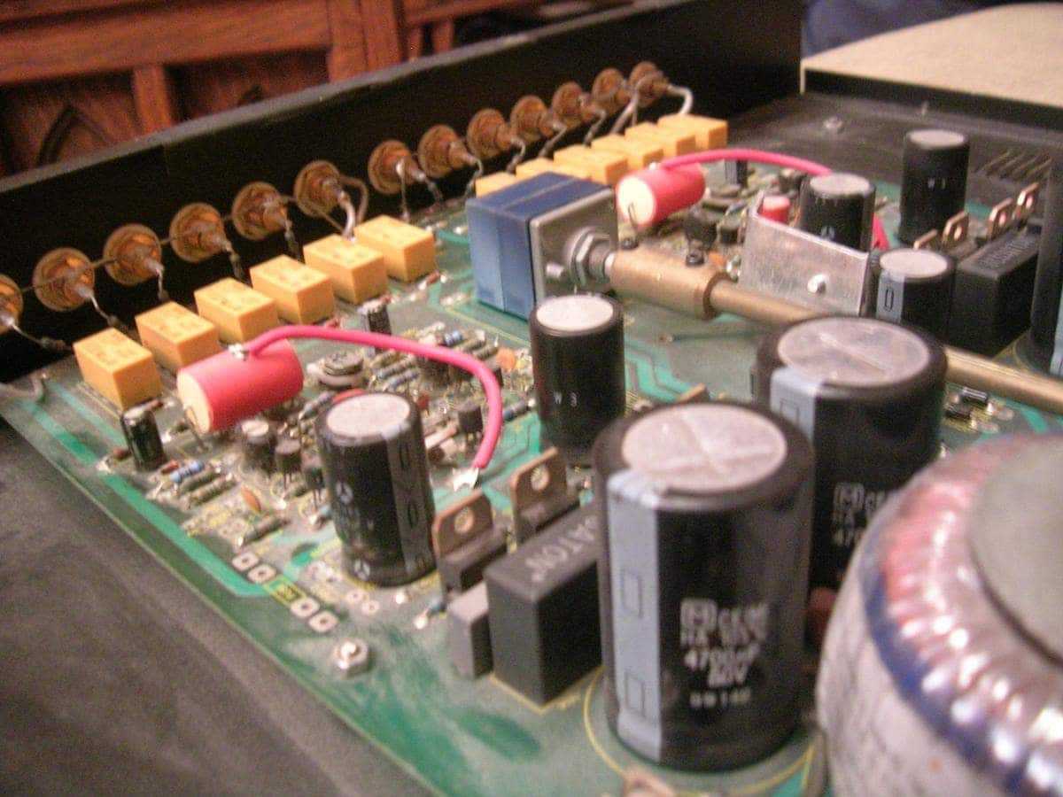

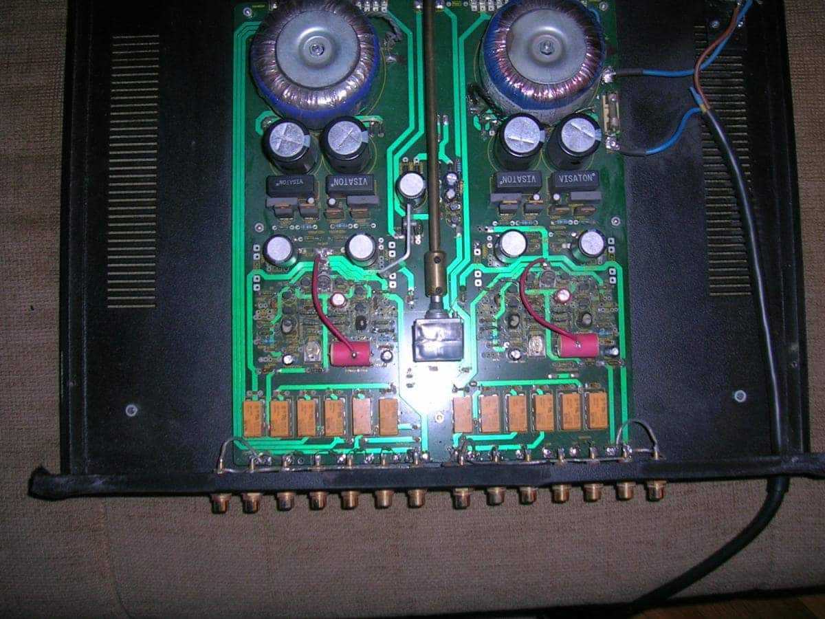

crni. Napisano Mart 19, 2016 Share #35 Napisano Mart 19, 2016 a šta mislite o ovome Link to comment Podeli na ovim sajtovima More sharing options...
чика-Брка Napisano Mart 19, 2016 Share #36 Napisano Mart 19, 2016 ja ne mislim. meni se svidja. jako lepo i pedantno uradjeno. kvaliteni delovi. Link to comment Podeli na ovim sajtovima More sharing options...
crni. Napisano Mart 19, 2016 Share #37 Napisano Mart 19, 2016 ok, znači preamp ne diramo nego da iskoristim priliku da pitam za još jedan preamp jel bi moglo ovde nešto da se čačka ili da ništa ne diram? Link to comment Podeli na ovim sajtovima More sharing options...
John Coltrane Napisano Mart 19, 2016 Share #38 Napisano Mart 19, 2016 Stiroflex umotan u bakarnu foliju i uzemljen, a računa se samo plekani omoT -------------------------- šalim se, lepo je nemoj samo reći da je korato Link to comment Podeli na ovim sajtovima More sharing options...
чика-Брка Napisano Mart 19, 2016 Share #39 Napisano Mart 19, 2016 uvek ima sta da se dira. kondove zameniti, jer su stari i nisu vrhunskog kvaliteta. a nisu skupi uopste, prvenstveno zbog malog napona. na prvom pogledati, na drugom obavezno zameniti. Link to comment Podeli na ovim sajtovima More sharing options...
