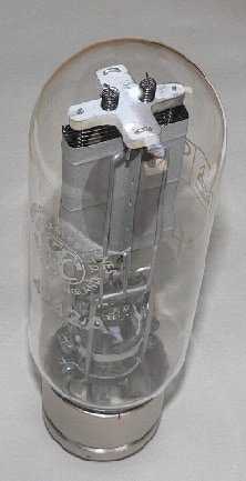

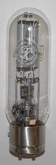

ZZZ Napisano Februar 21, 2016 #1 Napisano Februar 21, 2016 Da zapocnem novu temu. 4242-A DHT power trioda. Slicnih karakteristika kao i VT4-C i 211 trioda. Isti balon i podnozije. Mislim da je slicno grejanje. 10V / 3.25A (za nijansu veca struja grejanja od 211.) ... 4242-A je malo snaznija 85W u odnosu na klasicnu 211. I ima anodu od drugog materijala. Nije grafit kao kod 211. Najslicnije ili iste cevi su WE 242A i 3B/850A. Sigurno da ima i drugih ali ja znam trnutno za ove. Moja verzija je STC. I radio sam sa tim podacima . Evo i podataka I mislim da u nekoj buducnosti sa ovom cevi pokusam da uradim neki amp. A napravio sam temu zato sto informacije koje budu u ovoj temi mogu da se iskoriste i za slicne tipove cevi 211 itd . 4242A STC.pdf 242A WE.pdf 3B-850A.pdf

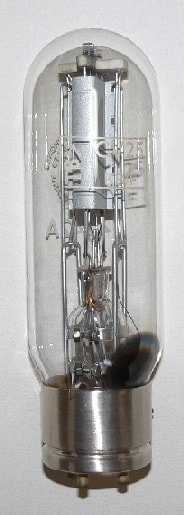

ZZZ Napisano Februar 21, 2016 Autor #6 Napisano Februar 21, 2016 Da jeste jedna od oznaka je i CV25. Mislim da postoji i ta oznaka na cevima? Videcu da fotografisem cevi. Za sada samo fotka sa neta. Koji je to materijal anode? Ako se secas?

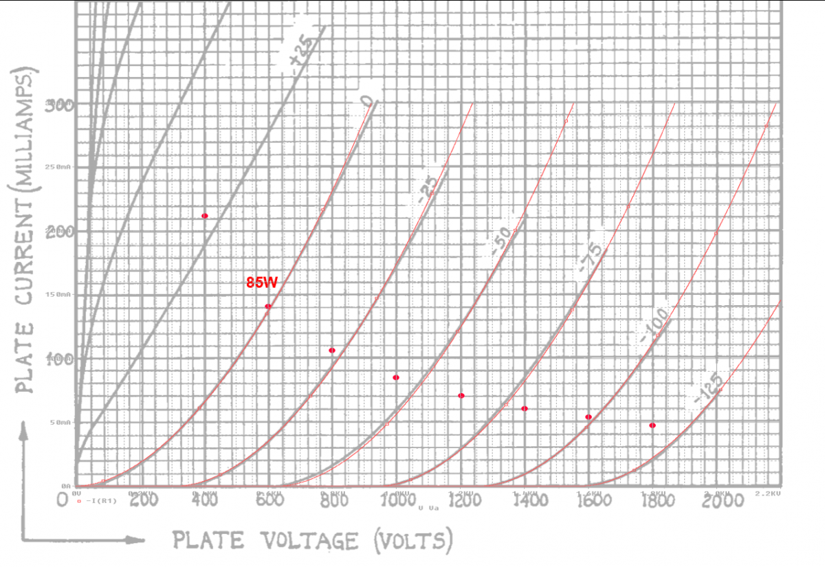

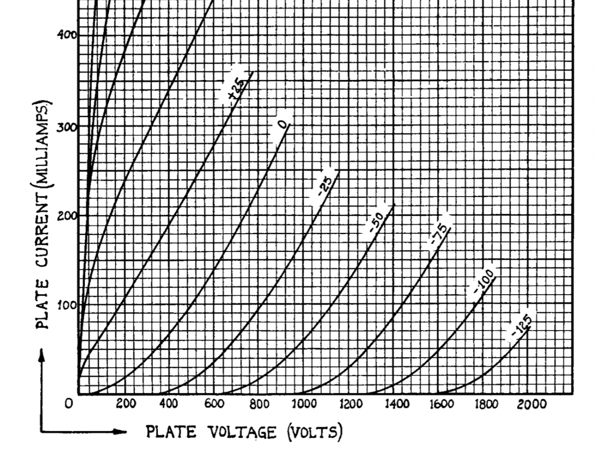

ZZZ Napisano Februar 22, 2016 Autor #19 Napisano Februar 22, 2016 Evo uporednih anodnih karakteristika prema STC podacima i Spice modela koji sam napravio na osnovu tih podataka. Salem i PSpice .inc fajl kasnije. Mozda ce nekom koristiti.
