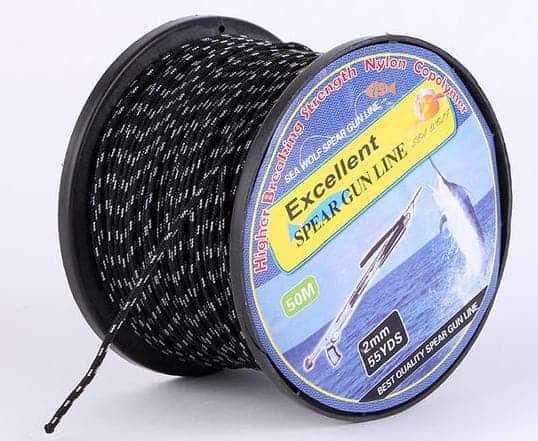

vladd Napisano Februar 20, 2016 Share #4 Napisano Februar 20, 2016 Tuning cord podseca na padobranski konac, iznutra najlonskavlakna, a spolja carapica. Najslicnije sto sam nasao je struna za pecanje za 200-300libri. Na ebaju prodaju 20m za 20$(prakticno ta struna, ali sa naslovom "vintage tuning cord"), a za 20$ se moze nabaviti 500m doticne strune.. Nesto ovakvo, samo je ova 2mm, treba izbunariti 0,8-1mm Link to comment Podeli na ovim sajtovima More sharing options...
