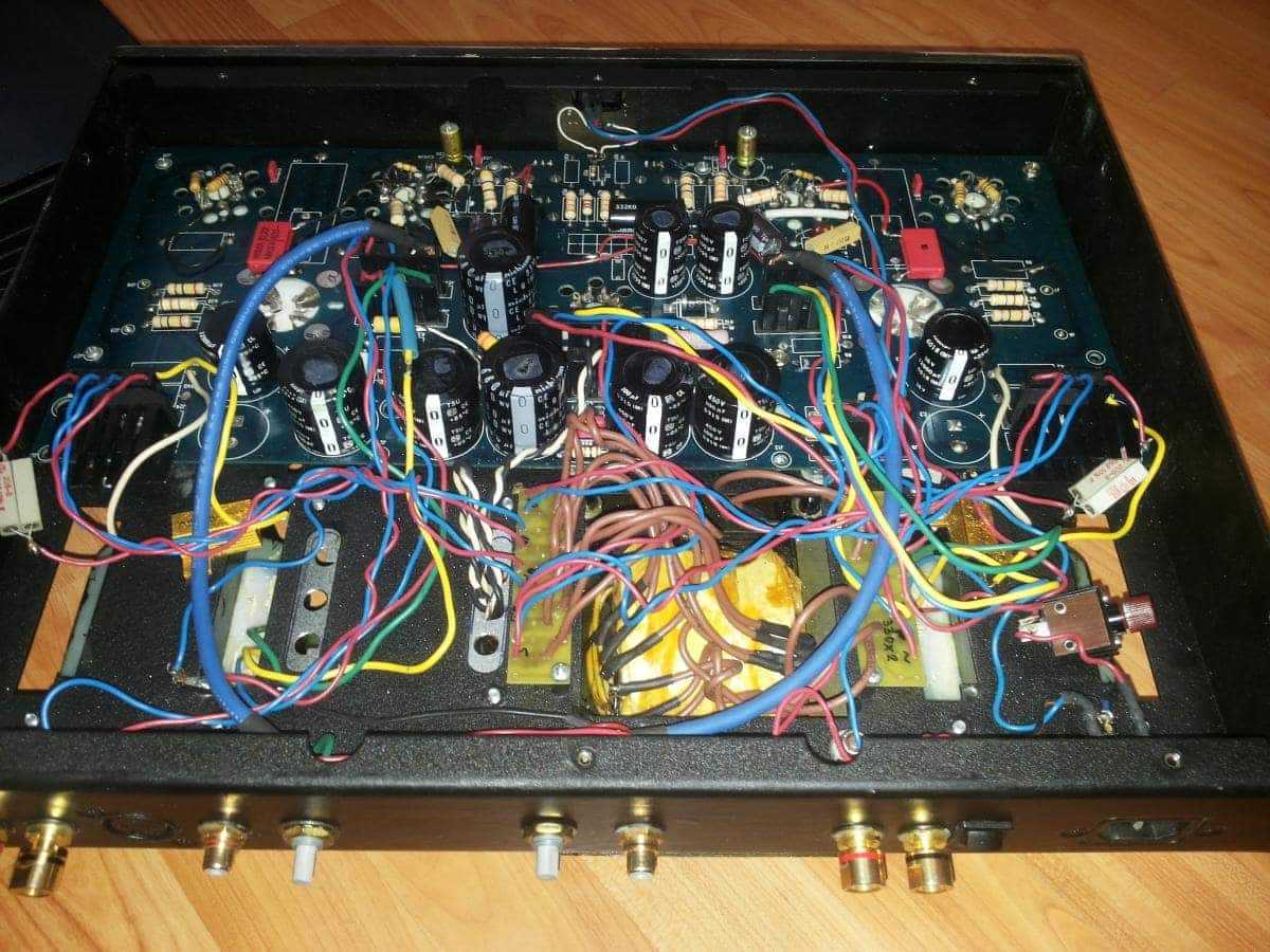

draskone Napisano Februar 3, 2016 #26 Napisano Februar 3, 2016 Ima li neko iskustava sa ovom laNpom? IMG_20160201_214632_1079738921.jpg IMG_20160201_214638_837692439.jpg Na nekom tube kitu doneto iz USA meni nepoznatom radile su Psvane 300b 6 godina. Neko se potrudio da napise datum postavljanja 11. 01. 2010. i mirnu struju 74mA ma na 350V. Kad je stiglo do mene mirna struja je bila 64mA i bilo je blage distorzije na basu. Vlasnik kaze da je dok je ziveo svih 6 godina u Baltimoru to radilo bar 10h dnevno, sto za Psvane nije lose. Amp je jos kod mene. Cekamo nove ebay Psvane. Ako je sudeci po ovom lampe im nisu lose. Pozz

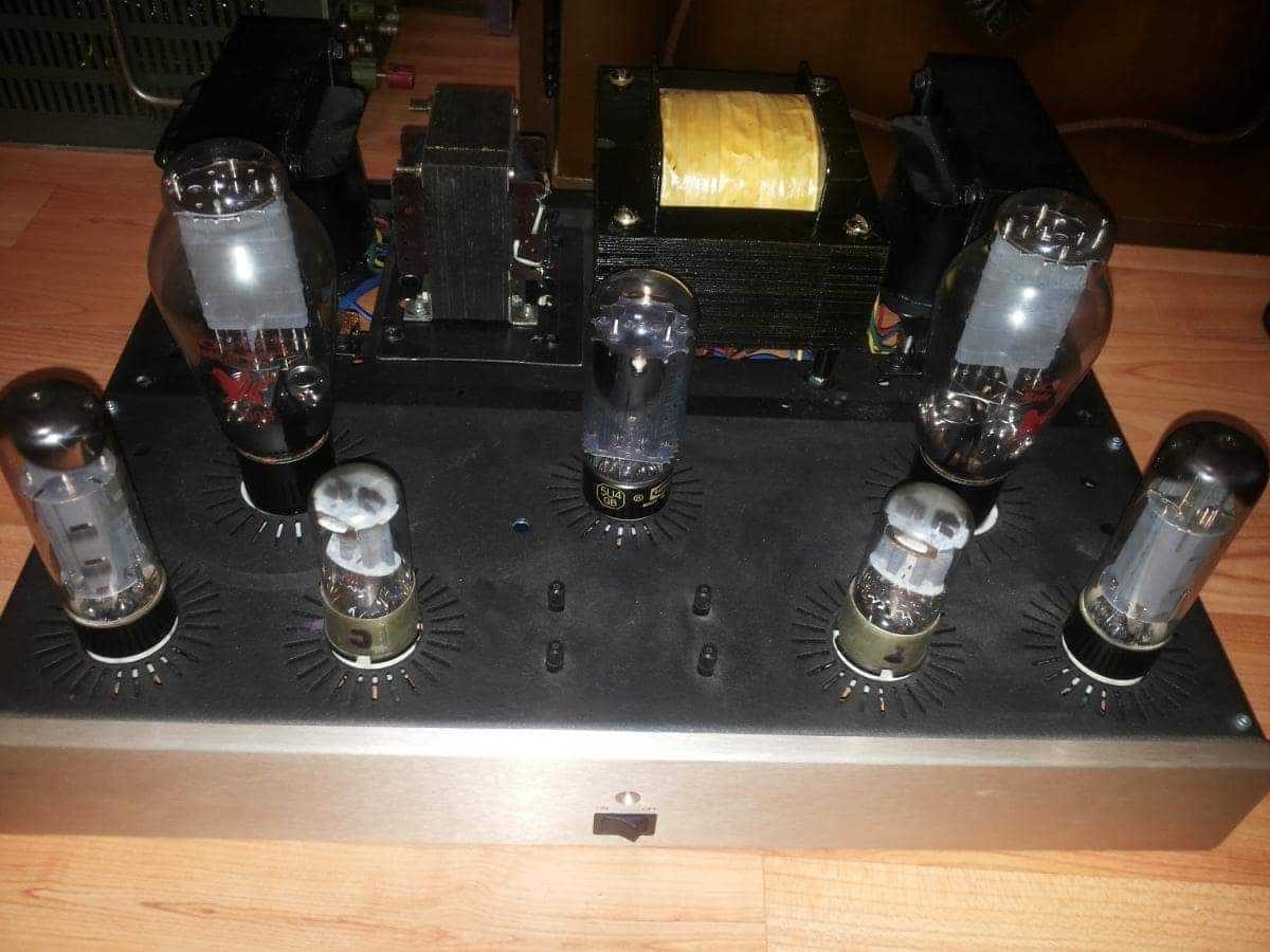

draskone Napisano Februar 3, 2016 #29 Napisano Februar 3, 2016 Full music 300B - odlicne a nisu preskupe. Slusao. Takodje i Svetlana 300B, meni se dopadaju ali ljudi ih nesto ne vole? Slusao full music 300b na triode festu tri dana u Munchenu na nekom hand made 300b. Istina zvucni sistem je bio fantastica, ali i zvuk je za mene bio zadivljujuci. Usput kit koji je stigao kod mene je 5U4G, 2x300b 2x6n8p i 2xEL34!? koje nisu ni povezane. PITANJE : Nesto mi je taj kit poznat pa ako neko zna .... Sema mi ne treba ali sam ovo video negde.popodne stavljam i slicicu.

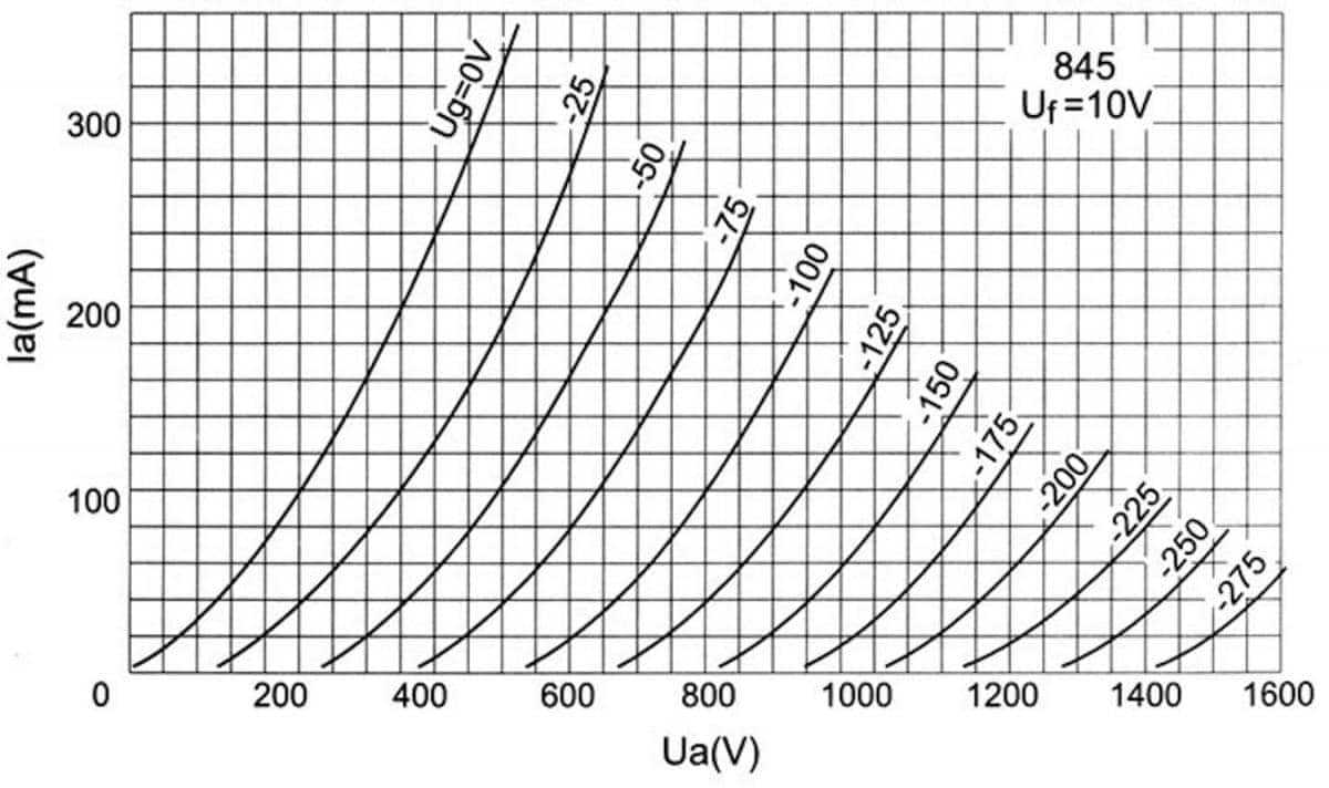

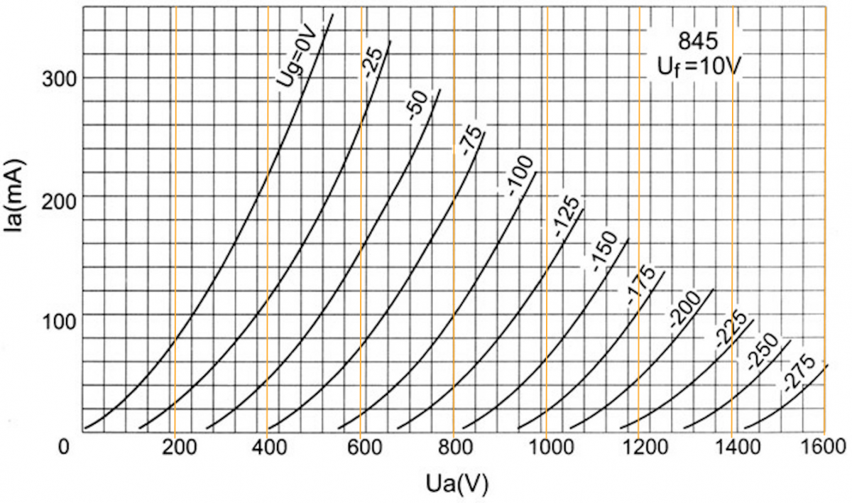

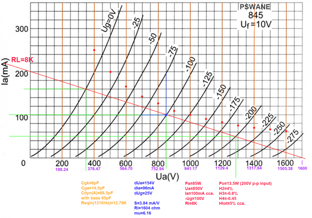

ZZZ Napisano Februar 3, 2016 #33 Napisano Februar 3, 2016 ...znači ako imam trafo 8k/8R onda bolje da razmišljam o 845? evo nekih pregleda za 845 ali Pswane verziju. Originalnu RCA ili neku drugu verziju ove cevi je skoro nemoguce naci. Naravno tu bi idealna zamena bila preteca 845 skoro istih karakterikstika ali neki Telefunken model, ha ha, jos starija i sasvim nemoguce da se nadje. . Pogledaj na grafu molim te na X osi Anodni napon ima 34 podeoka. 1600V je obelezen napon na kraju. A 200V na pocetku obelena tacka sa 4 kockice, onda je podeok od 1600V na 32 kockice A NE NA KRAJU grafa? Ako je total skala 1600V onda je jedna kockica oko 47V a ne 50V kao kada se uzme vrednost od 200V sa 4 "kockice". To se cini kao "malo" odstupanje, ALI na 800V to prouzrokuje gresku od 50V! A na kraju frafa od citavih 100V! . Jebote neverovatno nisu u stanju ni da ispravno obeleze grafik... Katastrofa. . Ja sam uzeo slucaj kada je jedan podeok 50V. ima i 100W max power linija... . Mozda da otvorimo novu temu da ne gusimo ovde?

ZZZ Napisano Februar 3, 2016 #35 Napisano Februar 3, 2016 Ima jos jedna varijanta tumacenja nejasnog obelezavanja. Da je 1600V taka na kraju onda je 800V tacka na sredini a sve ostale se koriguju. Narandzaste linije su vrednosti za obelezene napone na X osi... evo ovako?

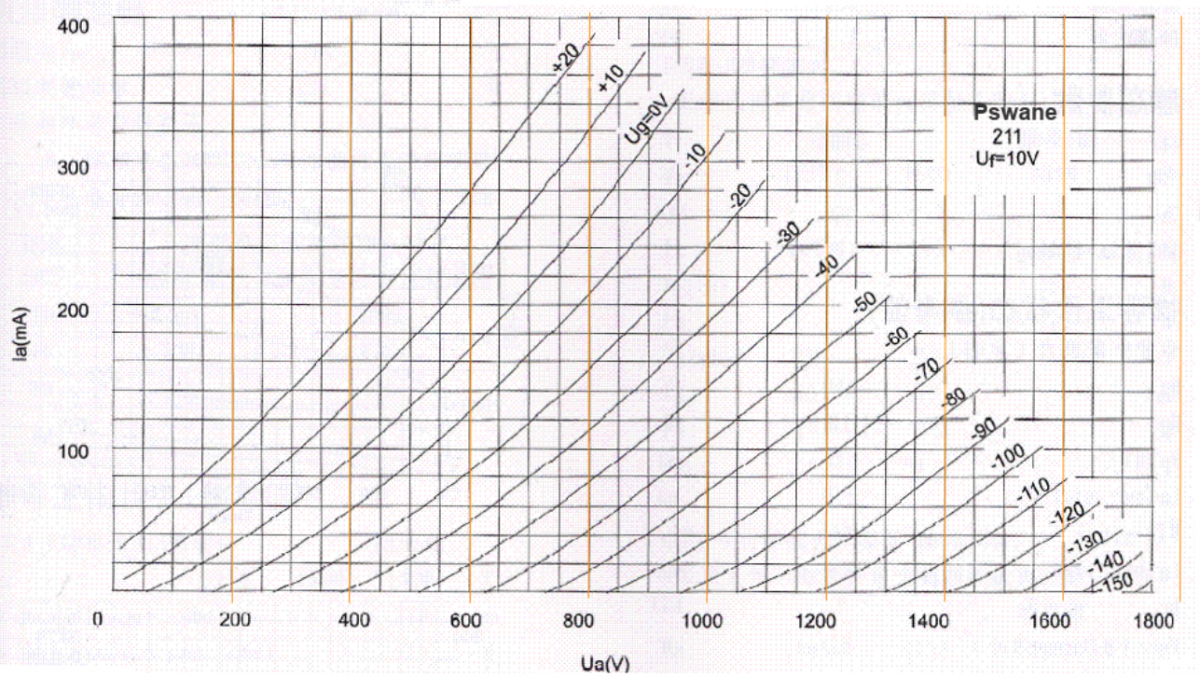

ZZZ Napisano Februar 3, 2016 #36 Napisano Februar 3, 2016 Ista ili gora stvar za 211 pswane graf. 35 podeoka 1800V max... Ovako mi izgleda najlogicnije?
draskone Napisano Februar 3, 2016 #37 Napisano Februar 3, 2016 Draskone, Da nije možda taj kit sa EL 34(prekidačem se uključuje) Klimo Beltline? moguce uslikacu ga do 16h. i onako ceka nove 300b narucene jos pre desetak dana. Nisam nesto obratio paznju na EL34, jedino vidim da je 300b klasicno vezana na VN, i 6n8p u cistoj klasici, a EL34 je neko izbacio iz igre. Ploca je dvostrana pa nisam sve skontao, ali el34 osom filamenta nista nije vezano. Mrzilo me da crtam ali veceras cu da vidim sta je pisac imao na umu. HVala na imfo pogledacu sta je taj Klimo Beltline cini mi se neko mi je to pominjao u Ćezeni. Hvala.

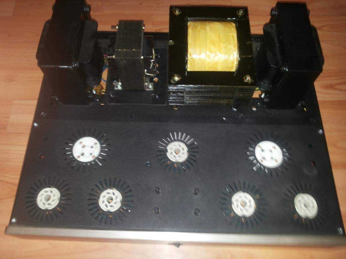

draskone Napisano Februar 3, 2016 #38 Napisano Februar 3, 2016 Draskone, Da nije možda taj kit sa EL 34(prekidačem se uključuje) Klimo Beltline? Ovo je no name kit koji ceka 300b, ali amer koji ga je sklo(e)pao bacio pet kila sarenih zica. Morao sam i mrezni da premotam. Nije imao electrostatic copper sheeld, pa ima dozu bruma. U svakom slucaju bice nesto od ovoga.
draskone Napisano Februar 3, 2016 #40 Napisano Februar 3, 2016 dooobar! Ima nekih prepravki na pcb ali budemo ga sredili. Verovatno mozda da EL34 triode menja sa 300b pa poredi !?, ali nema preklopnika. U svakom slucaju ako bude zahtev dok stignu lampe odradicemo.
draskone Napisano Februar 3, 2016 #42 Napisano Februar 3, 2016 cemu taj EL34 tu? bnb je pogodio. Ovaj amp zaista moze da radi sa 300b ili sa EL34-triodno u izlazu, po zelji. Ima mesto i za preklopnik. Kad razmislim i moze. Slicna mirna struja 60 do 75mA, slican anodni napon Ub oko 360V, Rload slican 3,5k (pise na trafou) i zato ima cetiri pota za bias (za sve 4 lampe) Jedino sto onaj ko je sklapao ovaj interesantni amp nije na EL34 nista vezao osim filamenta i vidim prepravke koje eliminisu EL34, ali cemo da vratimo.. Ovo cu da povezem kako je zamisljeno pa cemo videti razliku. Stvarno ga nije badava vukao preko bare. Pretpostavljam da ce na EL zbog veceg gaina morati malo da se utisa pot kad radi. bnb ovo ti nije trebalo. Sad me kopka kako ce da radi sa double modom pa ovih dana krecem u rad. Posto se izbor lampi ne sme vrsiti u radu ne vidim nikakvu prepreku za preklapanje na zivo pa i to moram da sklepam. I tako dok stignu nove 300b otvori se posao....nikad se nebih setio!??
