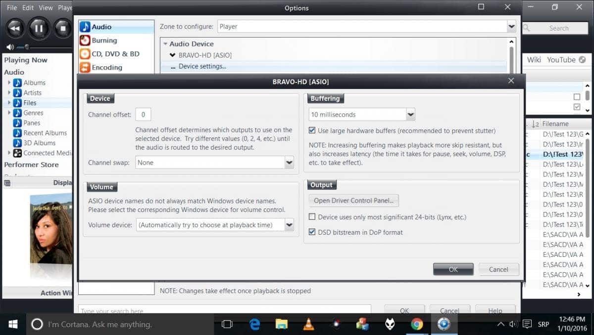

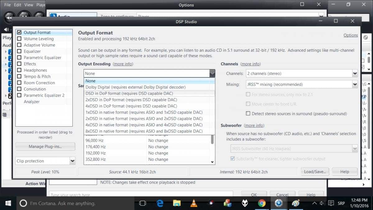

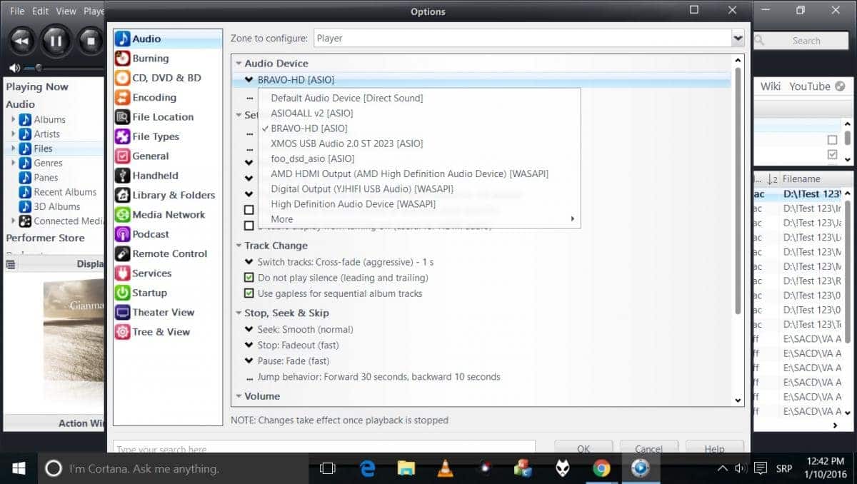

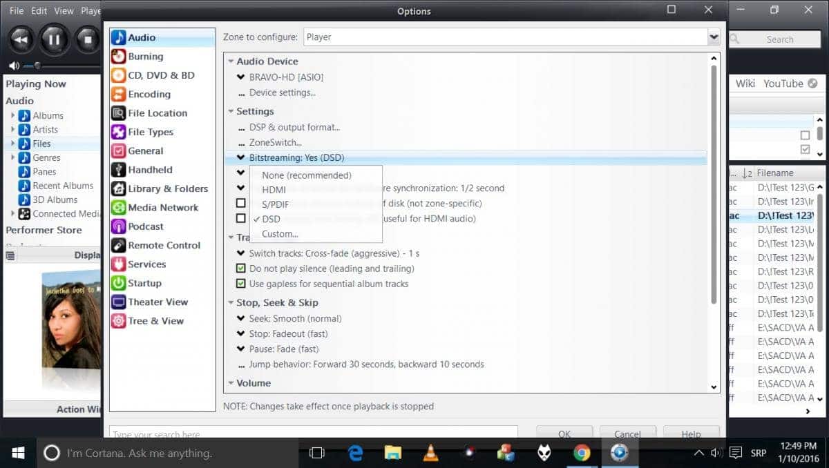

skrstic Napisano Januar 10, 2016 Autor Share #3 Napisano Januar 10, 2016 JRiver Tools pa onda Options (Ctrl+O) Tamo ste već u Audio delu. Ispod Audio Device odaberete vaš USB uređaj. Moj je BRAVO HD. Slika 1. U Device settings štiklirajte, označite, potvrdite ili ti već kako opciju DSD bitstream in DOP format. Slika 2. U DSP & output format se zaigrajte sa Output Format. Odabirajte bilo kji DSD. Probajte sve ponuđene i odaberite Vaš favorit. Ovde kažete programu u šta konvertuje od DSD64 do 8xDSD. Slika 3. U Bitstreaming odaberite DSD. Slika 4. Link to comment Podeli na ovim sajtovima More sharing options...

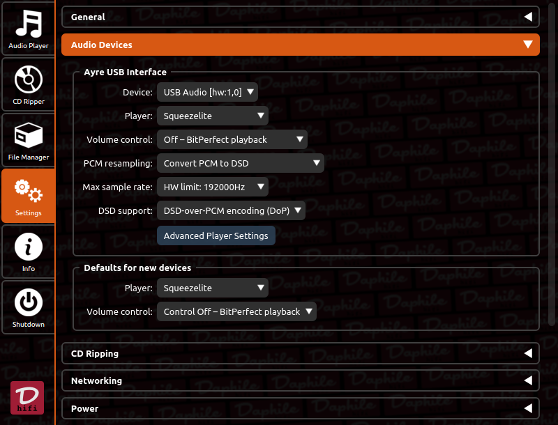

skrstic Napisano Januar 10, 2016 Autor Share #6 Napisano Januar 10, 2016 Daphile http://www.daphile.com imate upurstvo. Screenshots slika br 6 sve se vidi. Link to comment Podeli na ovim sajtovima More sharing options...

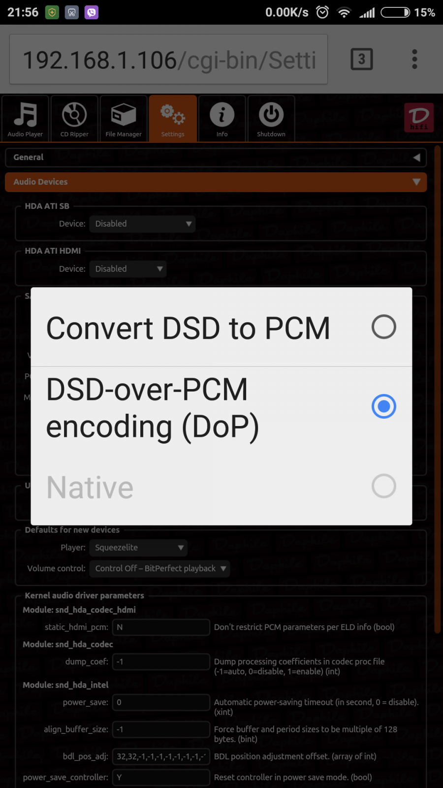

silentbob Napisano Januar 17, 2016 Share #12 Napisano Januar 17, 2016 Jel mozes da izaberes "Native DSD" opciju u daphileu? Izgleda da to prepoznavanje daphile radi preko usbid uredjaja, kod xmos firmware implementacija gde nisu ostavili fabricki id potrebno je da eksplicitno zabodu novi id. Npr kod waveio zbog toga nije prepoznao da podrzava native... Link to comment Podeli na ovim sajtovima More sharing options...
skrstic Napisano Januar 17, 2016 Autor Share #13 Napisano Januar 17, 2016 Koliko sam razumeo pitanje je kako linux prepoznaje da li USB kartica podržava DSD. Nisam nikad pisao drajvere. Mislim da u firmawareu kartice treba da stoji da li podržava nešto. Npr DSD. Možda grešim. Možda preko hardverskog IDa linux kernel zna šta može sve kartica. Link to comment Podeli na ovim sajtovima More sharing options...
silentbob Napisano Januar 17, 2016 Share #14 Napisano Januar 17, 2016 Pitam konkretno za daphile, da li ti je enableovana opcija native DSD za tvoju karticu? Daphile web UI(javascript) ukljucuje i iskljucije tu opciju po USBID identifikatoru kartice (verovatno cuvaju negde listu podrzanih). Ovo sam zakljucio tako sto sam na silu kroz javascript debuger enableovao opciju i sacuvao vrednosti posle cega sam mogao da pustam dsd preko waveio, koji ima xmos chip ali nema fabricki usbid... Link to comment Podeli na ovim sajtovima More sharing options...
vinko Napisano Januar 18, 2016 Share #15 Napisano Januar 18, 2016 Ugrubo, Linux-ov podsistem za zvuk je ALSA, USB zvucna kartica se prepoznaje preko Vendor ID, Product ID koji se nalazi na svakoj kartici. Zatim se radi pretraga da li postoji modul (driver) za tu karticu, ako postoji tu je vec upisano da li podrzava DSD over PCM ili ne. Ovo se ne radi za sam chip, nega bas za model/proizvodjac USB kartice, naravno moze se i budziti da se podmecu driveri drugih kompatabilnih uredjaja ali se rezultati nekonzistentni. Da li je neka kartica ukljucena u ALSA-u, zaviis koja verzija ALSA-e je dosla uz verziju OS-a koju imate, ovo se moze proveriti, u changeset-u na sajtu vec negde napisu. Opet moguce da ako nesto pravi problem da se izbaci podrska za datu karticu iako ona zvanicno ima podrusku u samoj ALSA-i. Ukratko pokusati pronaci da li za bas tu verziju linux-a i za konrketnu karticu da li ima da je neko progurao da radi, ne za chip, bas za model konkretan traziti. i tako slediti uputstva. u suprotnom, da se nabasa kakva je srecna konbinacija raznih cudnih parametara, nije bas brz proces niti proces koji sigurno donosi uspeh Link to comment Podeli na ovim sajtovima More sharing options...

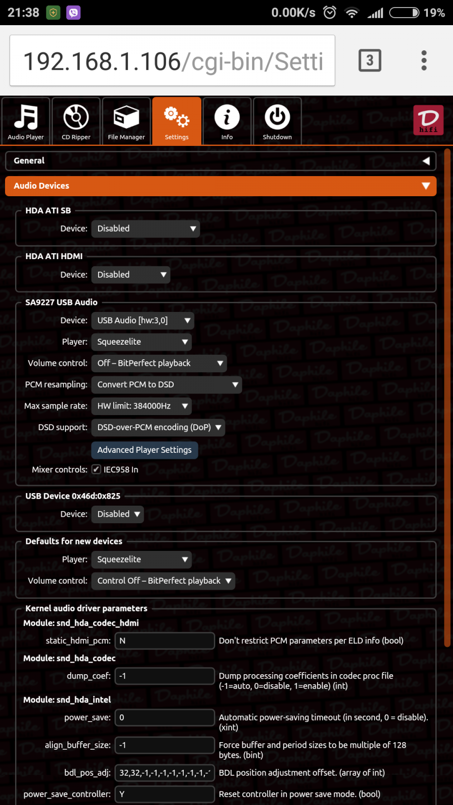

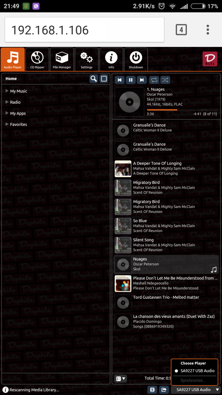

skrstic Napisano Januar 18, 2016 Autor Share #16 Napisano Januar 18, 2016 Podešavanja kod mene. U donjem desnom uglu odabrati preko čega svira. Nemam native. Moja USB kartica može samo DoP. Link to comment Podeli na ovim sajtovima More sharing options...
