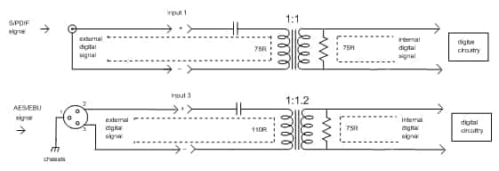

Woland Napisano Januar 10, 2016 Share #1 Napisano Januar 10, 2016 nači, izlaz je (Marantz UD7007) SPDIF (RCA), a ulaz (Young DSD DAC) AES/EBU ili Toslink (ta dva su mi ostala slobodna) - ima li neko nekakav predlog za povezivanje sa konverzijom signala? UD7007 je namenjen prvenstveno za gledanje filmova Link to comment Podeli na ovim sajtovima More sharing options...
ZZZ Napisano Januar 10, 2016 Share #2 Napisano Januar 10, 2016 Ovde imas validne informacije o povezivanju razlicitih standarda http://www.rane.com/note149.html . Prvo je potrebno je videti, u specifikacijama ili konkretno izmeriti osciloskopom koliko je nivo p-p signala na SPDIF izlazu. Standard je oko 0.5 Vp-p za SPDIF, ALI u vecini slucajeva je to 5V p-p TTL signal... Na osnovu tih konkretnih podataka, dalje videti koja je potrebna atenuacija i prilagodjenje za AES/EBU ulaz, i koji je tip AES/EBU posto i tih standarda ima vise... . ima i gotovih resenja http://www.neutrik.com/en/accessories/aes-ebu-impedance-transformers/ ovi su sa trafoima tako da je to i galvanska izolacija Link to comment Podeli na ovim sajtovima More sharing options...
Zen Mod Napisano Januar 10, 2016 Share #3 Napisano Januar 10, 2016 mojz ovako trafoi napravljivi sa feritnim prstenovima i baaaakarnom zickom napomena - AES/EBU je obicno 110R , sto samo znaci koji navoj (izracunja se , koren iz (100/75) , pa puta primarni broj navoja ) vise na toj strani edit : ako tako moze Audio Note , sto ne bi i ti mogao ...... Link to comment Podeli na ovim sajtovima More sharing options...
