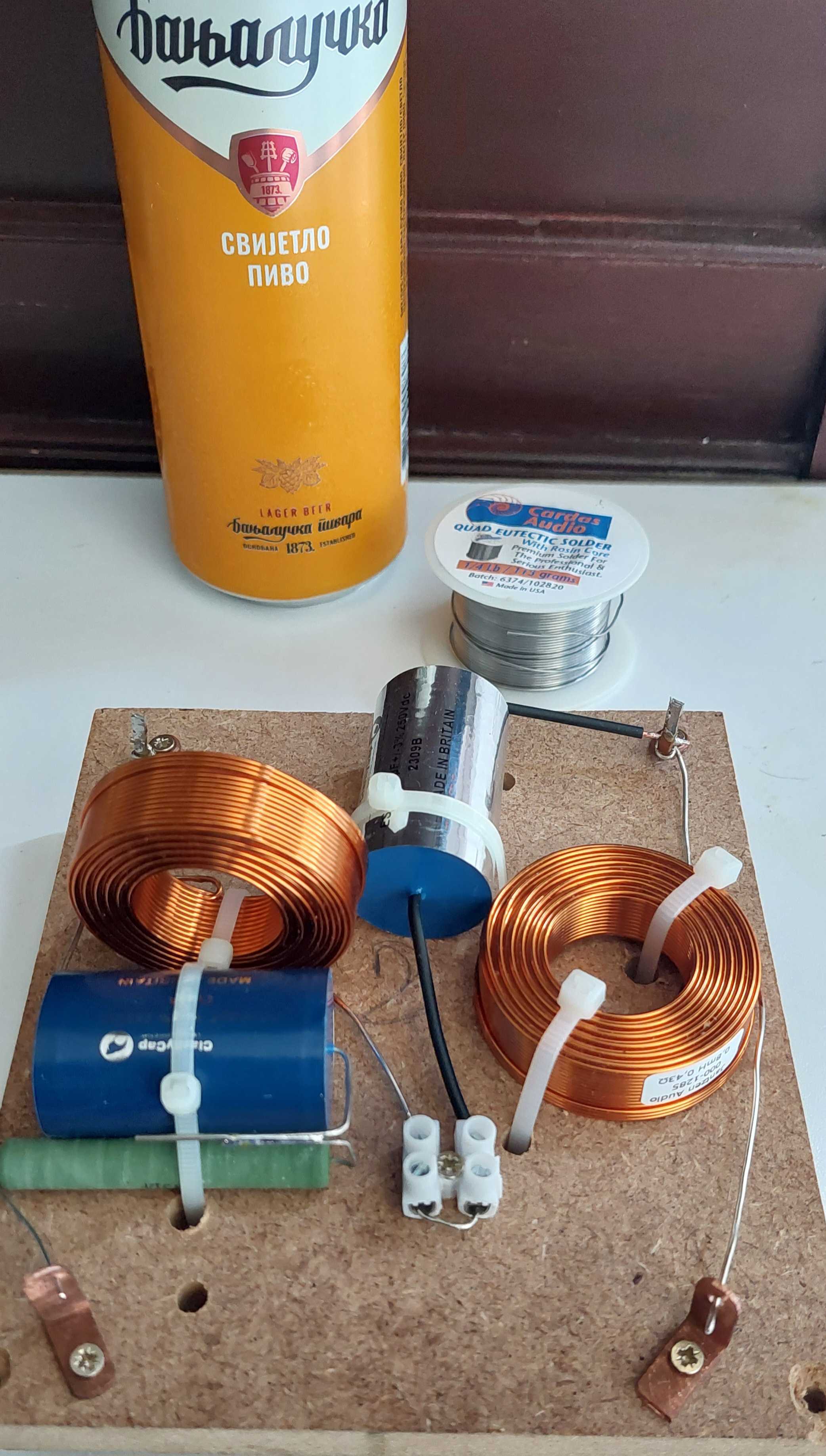

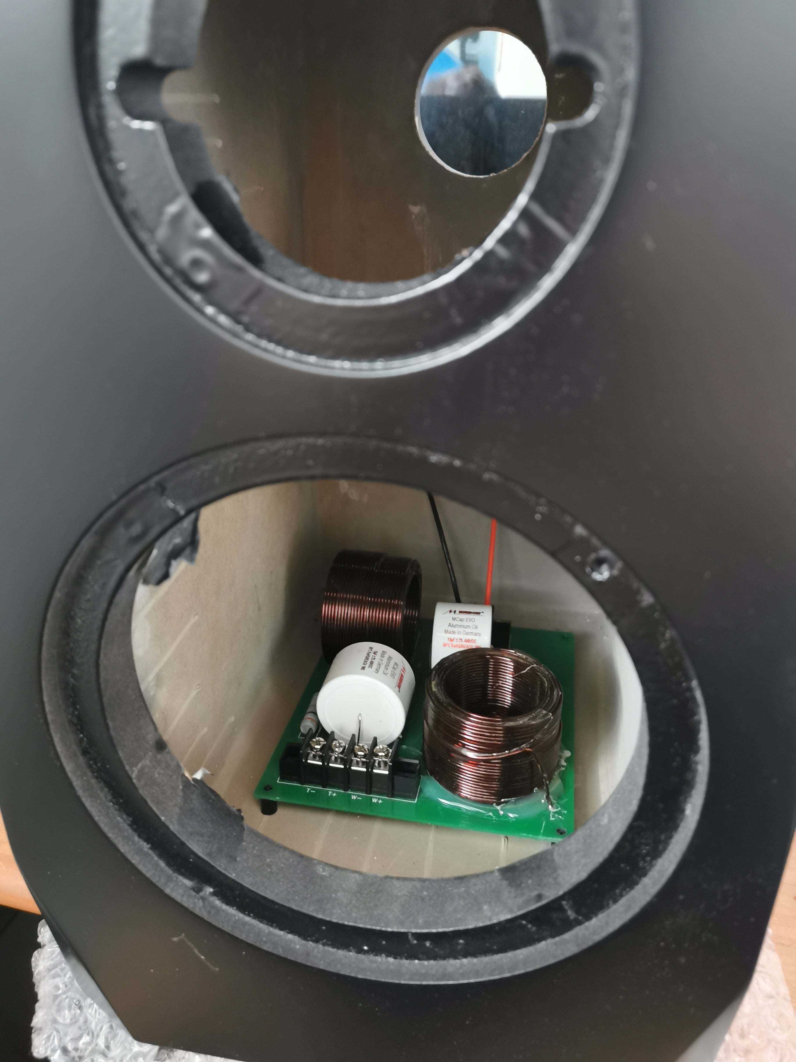

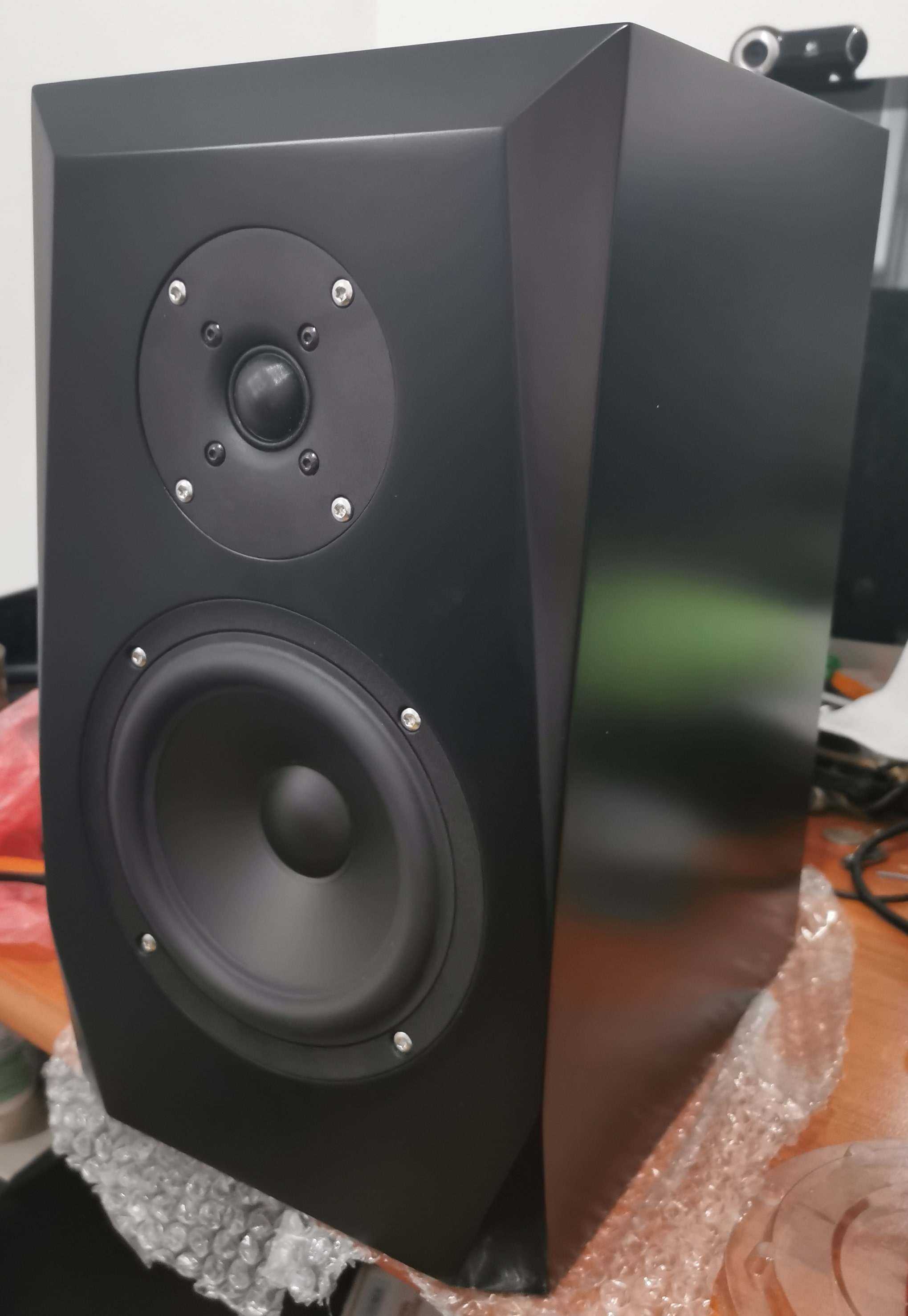

_MM_ Napisano Jul 27, 2020 #70 Napisano Jul 27, 2020 56 minutes ago, stefaca said: Auuu, lepo. Vidim Ivanovi stalci? PS. Moze proces farbanja? Spric kit radio? Sent from my POCO F1 using Tapatalk Ivanovi, poručio sam ih od njega još kad je krenuo raditi. :) Dobro si me podsetio, evo detalja kutija: Medijapan 19 mm, prednja ploča 30 mm, spajano tiplovima. Skretnica je odrađena sa Mundorf MCap EVO Oil kondenzatorima, kalemove radio drugi Ivan iz Niša. :) PCB sam poručio sa JLPCB-a, imam još 3 komada jer je minimalna porudžbina 5. Jensen žica za ožičenje. CMC konektori. Proces farbanja je špric kit kao podloga, pa akrilna farba i na kraju mat lak. Ja sam samo radio podlogu ostalo je radio moj drugar koji radi automobile, ako te baš detalji interesuju mogu da mu zatražim. stefaca je reagovao/la na ovo 1

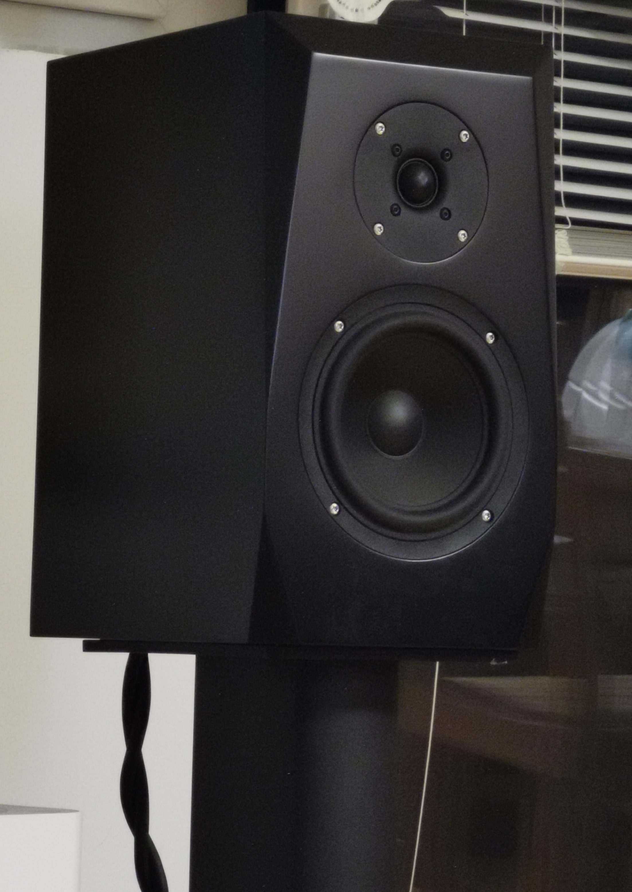

Nesic Napisano Jul 27, 2020 Autor #71 Napisano Jul 27, 2020 Superica. Bat, tim skidanjima oko visokih si promenio njihov odziv. Jesi li menjao nešto oko skretnice po tom pitanju (što je u ovom slučaju simetrične ne baš jednostavan posao)? Jeff pokojni nije bio veverica što se tiče kutija, te je znao odraditi xover prema izabranoj bafle. zika je reagovao/la na ovo 1
_MM_ Napisano Jul 27, 2020 #72 Napisano Jul 27, 2020 21 minutes ago, Nesic said: Superica. Bat, tim skidanjima oko visokih si promenio njihov odziv. Jesi li menjao nešto oko skretnice po tom pitanju (što je u ovom slučaju simetrične ne baš jednostavan posao)? Jeff pokojni nije bio veverica što se tiče kutija, te je znao odraditi xover prema izabranoj bafle. Nisam menjao ništa na skretnici. U početku sam jesam jer je bilo problema sa previše basa, manje visokih i to na kutijama bez ove obrade na prednjoj strani. Vremenom se sve dovelo u normalu pa sam i ja vratio originalnu skretnicu. U slušanju, obzirom da sam ih slušao jedno mesec dana bez ovih obrada, nisam primetio razliku. Nisam merio, nemam opremu još uvek, ali pretpostavljam da ne bi trebalo da bude neke velike razlike. A i Džef je napravio kutiju trapezoidnog oblika, pa je ovo manje/više neka "simulacija" toga.

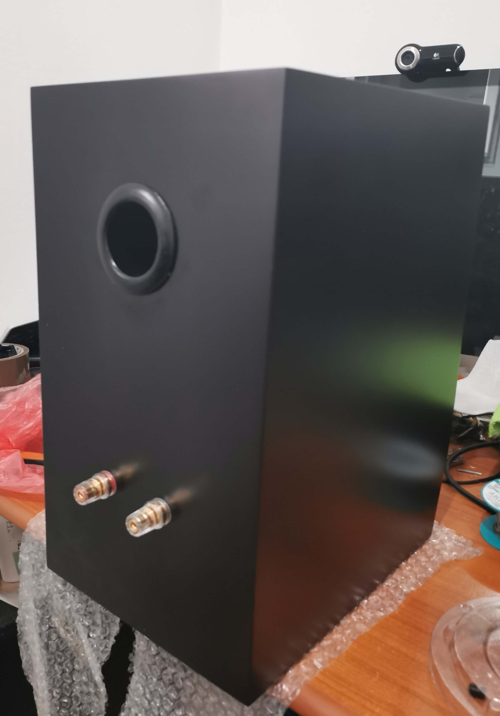

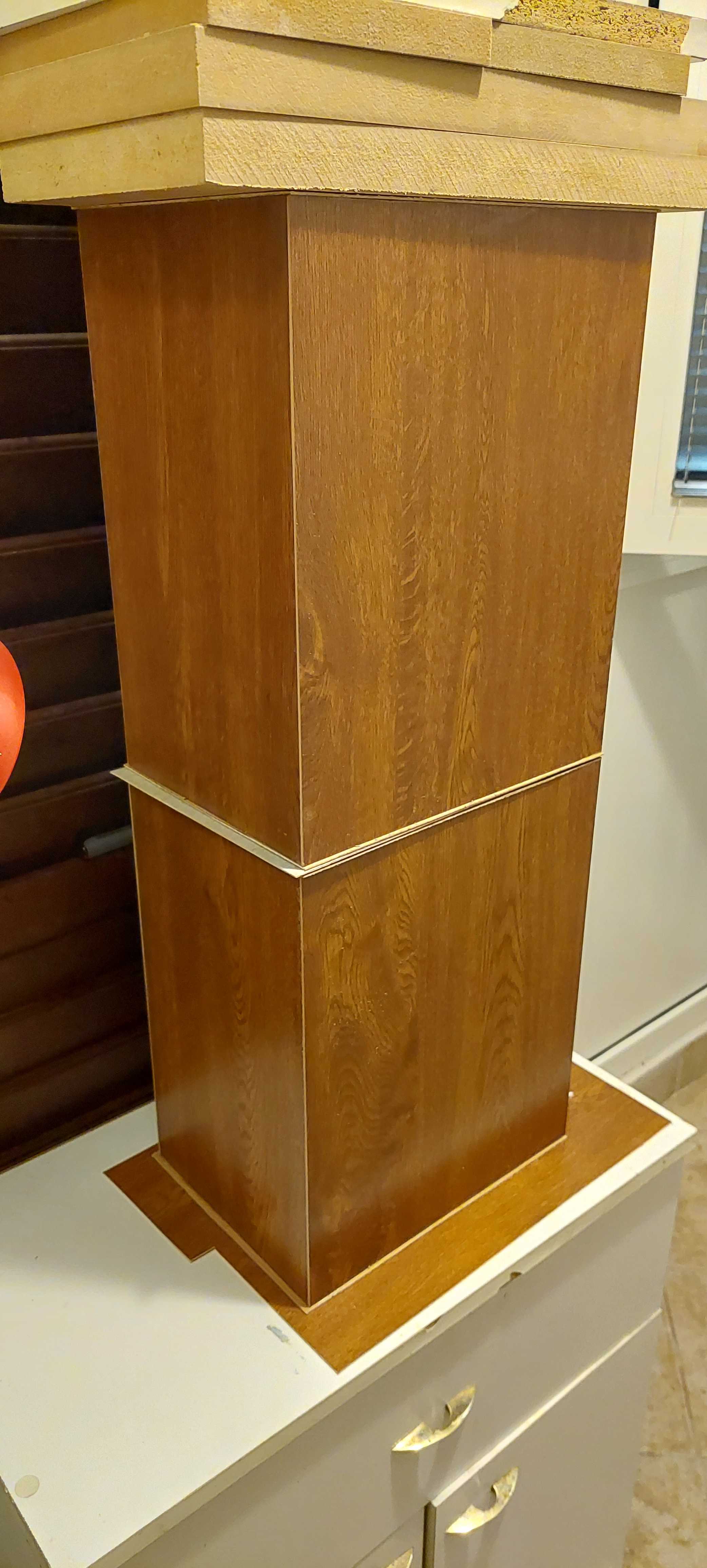

genius Napisano Februar 27, 2023 #73 Napisano Februar 27, 2023 Krenuh i ja da pravim iz dosade kutije zapremine 13 lit s bas reflexom pozadi , pa kad budu gotove ... Koristio bi istu kombinaciju drajvera . Pitanje je od koliko oma da izaberem drajvere jer bi volio da tjuning bude negdje od 43-45 hz , da to nekako upakujemo . Nadam se da ćete mi bit od pomoći kad je skretnica u pitanju .
Zen Mod Napisano Februar 27, 2023 #74 Napisano Februar 27, 2023 ako ne umes, ne ides zbrda zdola nego uzmes gotov projekat
genius Napisano Februar 27, 2023 #75 Napisano Februar 27, 2023 Fali mi jedna litra 👀 vidjet ću šta kaže drugar koji bolje zna materiju od mene . Za sad u stanju mirovanja 😃

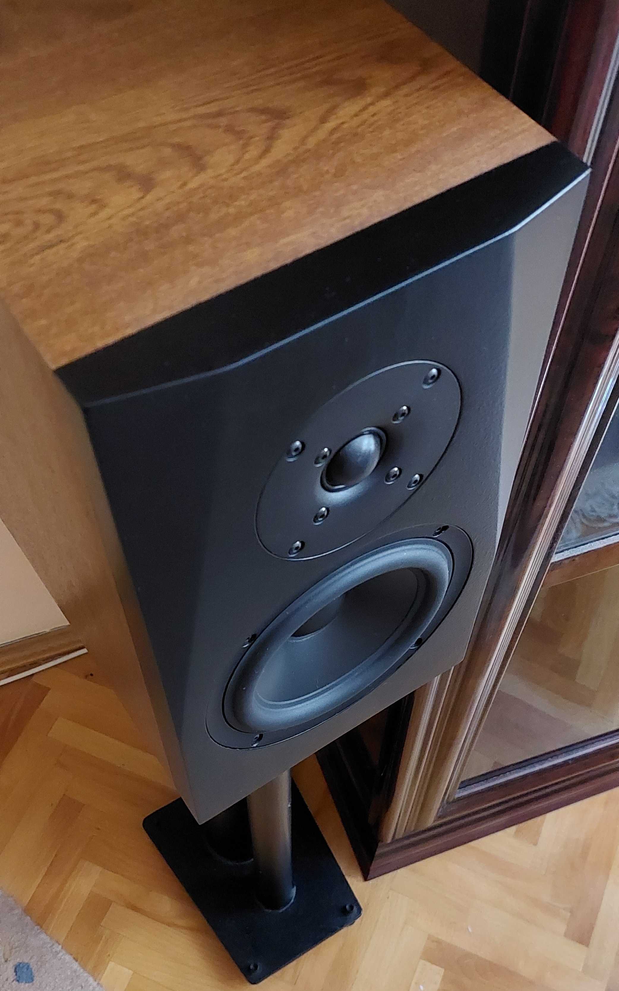

genius Napisano Jun 22, 2023 #78 Napisano Jun 22, 2023 (izmenjeno) Par dana rade , otvorili su se zvučno i mogu reći da im je balans izuzetan . Zamjenio sam mjesta kondovima tako da je px na basu a esa na visokima , kratkospojnici do zvučničkih terminala su od Andrejevog monokristala kao i žica na visoke u pamuku dok je na mid bas jantzen posrebrena awg 16. Ja prezadovoljan 👍🥂 Izmenjeno Jun 22, 2023 od genius shonne, NIXIE and Vix je reagovao/la na ovo 3
