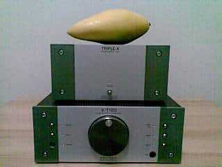

Okibokis Napisano Decembar 27, 2015 Share #1 Napisano Decembar 27, 2015 Sasvim slucajno sam dobio na promotivno slusanje jedan mali single end,sa nekim ruskim lampama,i morao sam da pokrenem ovu temu ,jer ne znam ni sta je ovo ,ni po cemu je radjeno,ali je vrhunski izvedeno.Ostao je sladak zvuk lampi,nema suma nema bruma,boja ukradena od Audio note,a ove ruske lampe,mi se cuju neverovatno pitko.Ovom prilikom zelim da pohvalim majstora Sax-a i njegovo umece. Ja ovim malcem pokrecem JBL L19,jer su mi pri ruci,i zato sto su valjda na 8 oma. I to vozi,kako ,nemam pojma,ali ce to Sax znati da objasni bolje od mene. preslusavaju se sve aktuelne numere,i sve izgleda svetski.Slusacu do sutra u ovo vreme,pa da vidim,da nisam malo subjektivno odreagovao,ali vec dva sata,me ne napusta ova impresija,koju sam podelio sa svima. Bose and 2a3 je reagovao/la na ovo 2 Link to comment Podeli na ovim sajtovima More sharing options...

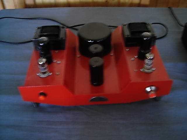

Okibokis Napisano Decembar 27, 2015 Autor Share #2 Napisano Decembar 27, 2015 Evo jos neka slika,do sad smo sve projekte gledali u crnoj ili boji drveta,a sada malo za promenu boja iz 53 godine... 2a3 and Bose je reagovao/la na ovo 2 Link to comment Podeli na ovim sajtovima More sharing options...
чика-Брка Napisano Decembar 27, 2015 Share #3 Napisano Decembar 27, 2015 doticno pojacalo je sa ruskim military 6P6S (6V6) SEP. klasicna kombinacija, ECC82 ulaz, 6V6 izlaz. napajanje je diskretno. 820uF u napajanju + 100uF za druge resetke. nema suma, ni bruma. nema moje omiljene papir u ulju ruske uljne interstage, koristio sam mustard 0,39uF. po prvi put. na klempavim alniko zvucnicima radi bas dobro. nije za manje efikasne zvucnike, ispod 95dB, jer ne moze da pokaze sta zna. Link to comment Podeli na ovim sajtovima More sharing options...

sir Oliver Napisano Decembar 27, 2015 Share #6 Napisano Decembar 27, 2015 jel ovo ima izlazne trafoe? Link to comment Podeli na ovim sajtovima More sharing options...
чика-Брка Napisano Decembar 27, 2015 Share #7 Napisano Decembar 27, 2015 sta ti mislis ? ja mislim da bi trebalo da ima. mrezni koji je bezbedan je napolju, a tonski koji nisu bezbedni su odozdo, u kucistu. namerno je napravljeno bez poklopaca. fazon. Link to comment Podeli na ovim sajtovima More sharing options...
sir Oliver Napisano Decembar 27, 2015 Share #8 Napisano Decembar 27, 2015 Mislim da treba da ima pa mi cudno sto ih ne vidim. Zato i pitah. Link to comment Podeli na ovim sajtovima More sharing options...
Okibokis Napisano Decembar 27, 2015 Autor Share #9 Napisano Decembar 27, 2015 Ima i poklopac,neki od Mercedesa Uostalom ova firma se i zove Sax Himmel audio .... Bose and 2a3 je reagovao/la na ovo 2 Link to comment Podeli na ovim sajtovima More sharing options...

чика-Брка Napisano Decembar 27, 2015 Share #11 Napisano Decembar 27, 2015 nema potrebe za poklopcem. mrezni trafo ima brkove, koji idu u sasiju, i bezbedan je. jedino da se prefarba u crno. Link to comment Podeli na ovim sajtovima More sharing options...
Okibokis Napisano Decembar 27, 2015 Autor Share #12 Napisano Decembar 27, 2015 jel sad Oki pokvario fazon? Lepsi difuzor nisam skoro video,sad ce Audio note da nam vrati za farbu,pa ce da ukrade dizajn hladnjaka za trafo,kome to uzgred i ne treba,ali eto polako ulazimo u zavrsnicu.Primam sugestije za stranice,ili front.pada mi na pamet svasta. Bose je reagovao/la na ovo 1 Link to comment Podeli na ovim sajtovima More sharing options...
чика-Брка Napisano Decembar 27, 2015 Share #13 Napisano Decembar 27, 2015 drvene stranice dolaze u obzir. ja nisam imao kad da se bakcem. pa sad, ako te ne mrzi ... Link to comment Podeli na ovim sajtovima More sharing options...

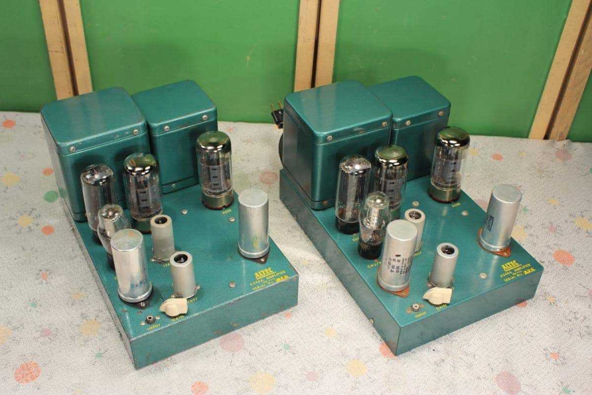

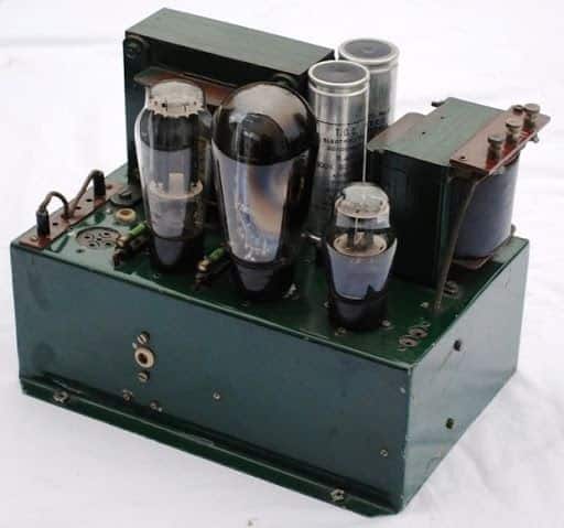

Okibokis Napisano Decembar 28, 2015 Autor Share #16 Napisano Decembar 28, 2015 Inace da obavestim Saleta da su nogice stigle iz EU,tacnije Deutschland-a,uspesno montirane i sve polako dobija potrebnu dimenziju. Evo jos pojacala u zelenoj boji,izgleda da je to omiljena posleratna boja ? Bose je reagovao/la na ovo 1 Link to comment Podeli na ovim sajtovima More sharing options...

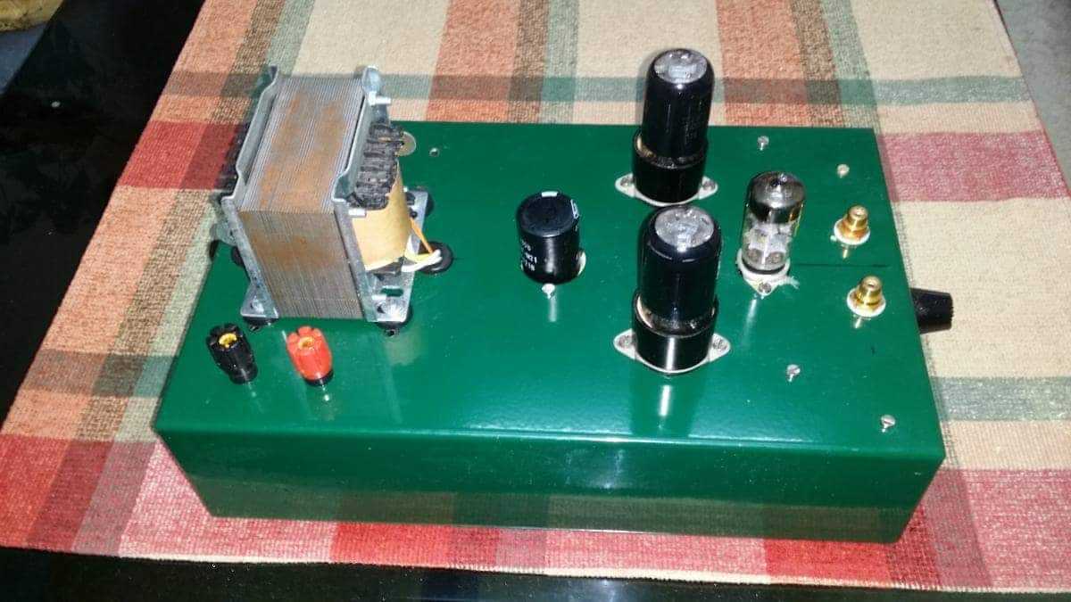

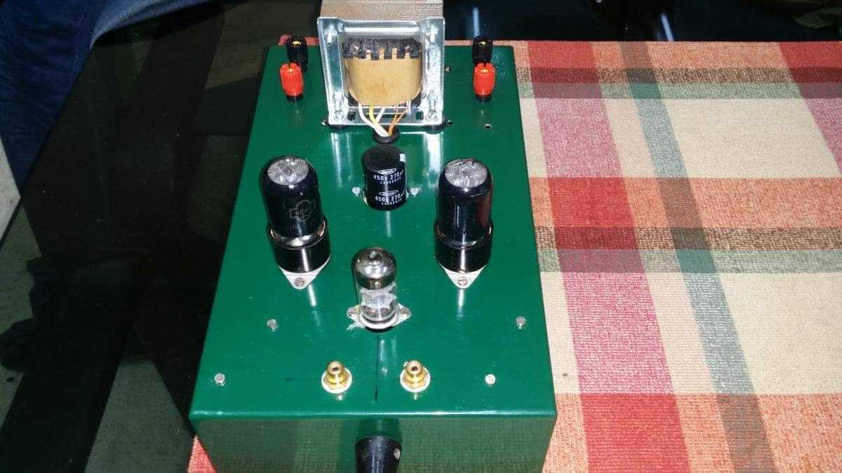

2a3 Napisano Decembar 28, 2015 Share #19 Napisano Decembar 28, 2015 Jedan 6V6 pre 15 godina . Link to comment Podeli na ovim sajtovima More sharing options...
