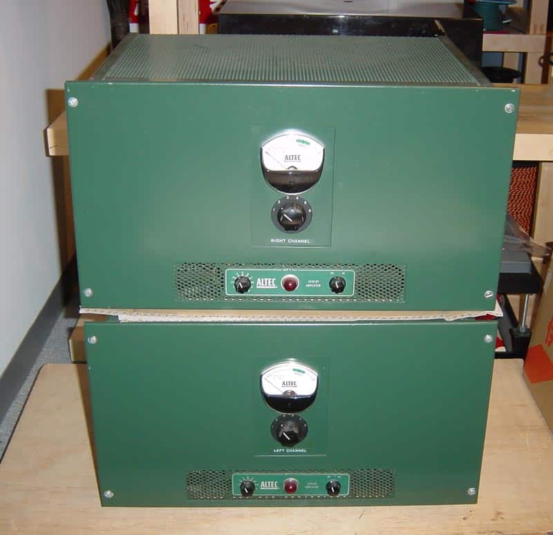

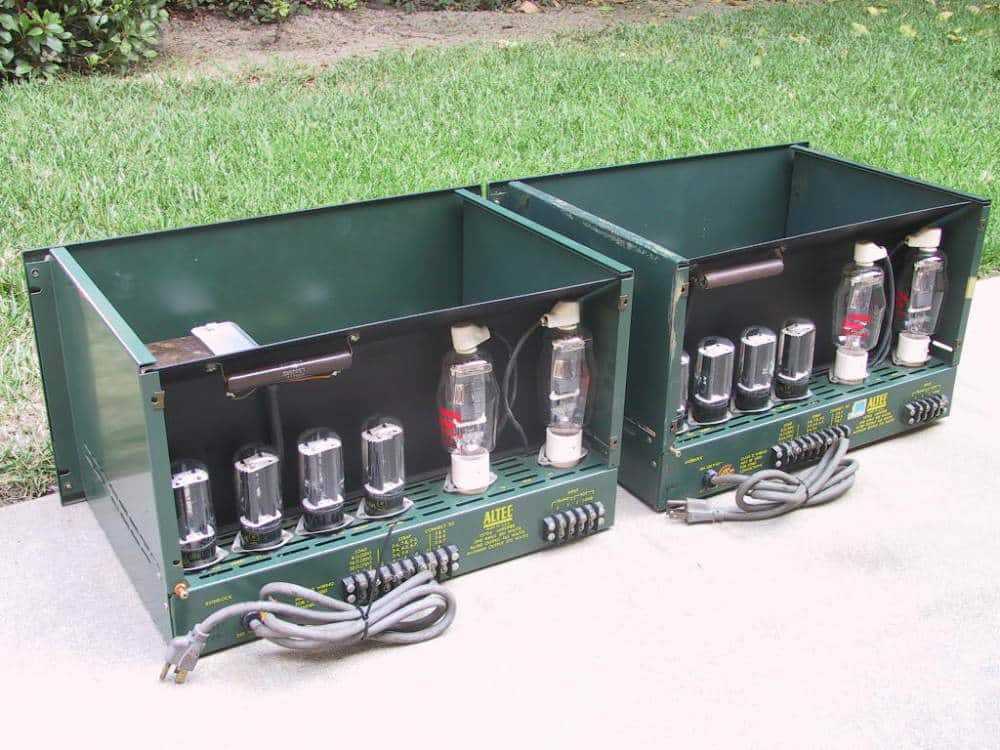

Okibokis Napisano Decembar 28, 2015 Autor Share #23 Napisano Decembar 28, 2015 Jedan 6V6 pre 15 godina . Bas lep rad,steta sto nije u zelenoj boji Bose je reagovao/la na ovo 1 Link to comment Podeli na ovim sajtovima More sharing options...

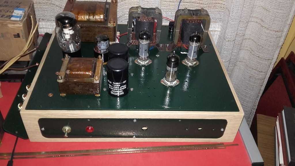

Beli_Ninja Napisano Decembar 28, 2015 Share #24 Napisano Decembar 28, 2015 Evo jos jednog zelenka u najavi Link to comment Podeli na ovim sajtovima More sharing options...
Beli_Ninja Napisano Decembar 28, 2015 Share #25 Napisano Decembar 28, 2015 Ovo je boja koju sam koristio. Materijal je celik S355, pre farbanja peskaren i opran sredstvom za odmascivanje a farbanje je izvedeno pistoljem uz upotrebu Hammerite razredjivaca prema uputstvu. Boja je vrh i neverovatno otporna. Link to comment Podeli na ovim sajtovima More sharing options...
