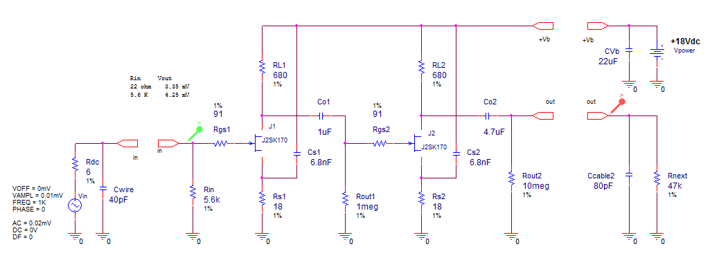

ZZZ Napisano Decembar 25, 2015 #9 Napisano Decembar 25, 2015 Evo jedno jednostavno resenje oko 45db pojacanja. (sa 0.02 mV input, Output od 3.35V p-p do 4.25 mV p-p u zavisnosti od Rin) Standardni dostupni JFET-ovi. 2 stepena pojacanja, Phasein=Phase out. relativno niska izlazna impedansa dovoljna za 100pF kabla i 47K u MM sekciji. no global Feddback. Lako se isproba sa dve baterije napajanja a ako zadovoljava napravi se napajanje. . Napomena ovo nije klasican MC stage od 10X pojacanja, vec > 150 X gain-a...

Zflazar Napisano Decembar 25, 2015 Autor #11 Napisano Decembar 25, 2015 Hvala puno momci na predlozima! ZZZ ako imaš takvo što u šteku što bi odgovaralo navedenoj nameni šalji, detalji na PP?

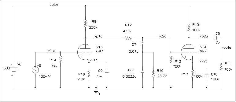

Zflazar Napisano Decembar 26, 2015 Autor #22 Napisano Decembar 26, 2015 ZZZ, ...znači SRPP prepre i nakon toga ovo:
