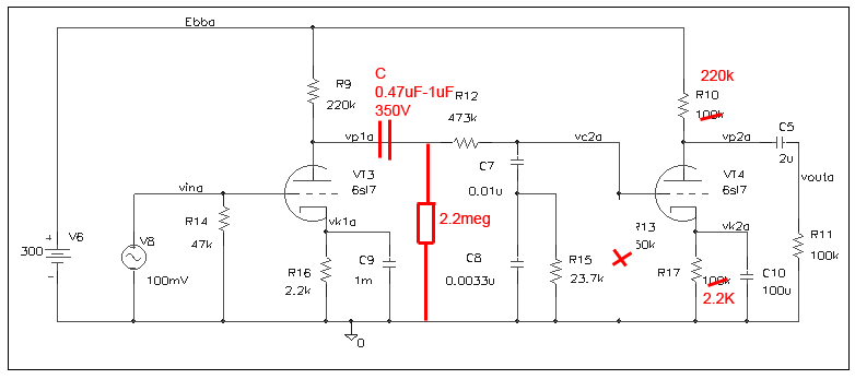

ZZZ Napisano Decembar 26, 2015 Share #24 Napisano Decembar 26, 2015 ZZZ, ...znači SRPP prepre i nakon toga ovo: dc_phono.gif ako je srpp + ova sch, imas obrnutu fazu... to je 3 stepena pojacanja svaki ima phase shift 180deg. okreni izvode na sekundaru MC trafoa. Zflazar je reagovao/la na ovo 1 Link to comment Podeli na ovim sajtovima More sharing options...

ZZZ Napisano Decembar 27, 2015 Share #34 Napisano Decembar 27, 2015 ZZZ, ...znači SRPP prepre i nakon toga ovo: dc_phono.gif Na shemi druga cev radi sa jako malim pojacanjem. Ako je cilj da se izbgne C izmedju 2 cevi onda nije postignut, zbog toga sto postoji dodatni sprezni C na ulazu posle SRPP stepena. Takodje druga cev radi na malom naponu Va... Mislim da mozes izbeci dodatni stepen SRPP sa korekcijom ove sheme? Svesti broj pojacavackih stepena na 2 i na korektnu fazu in-out? Link to comment Podeli na ovim sajtovima More sharing options...
