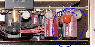

stein Napisano Decembar 19, 2015 #6 Napisano Decembar 19, 2015 Ja se ne bavim elektronikom, ali znam da kad se radi "refresh" onda na novim elektrolitima nema prst prašine. Ako su mu uzeli 600€, mogli su bar obrisati prašinu. Zflazar je reagovao/la na ovo 1
progster Napisano Decembar 19, 2015 #9 Napisano Decembar 19, 2015 I na ventilatoru, i na tranzistorima, i na elektrolitima: Jedino što je čisto su trafoi i elkosi u filteru... Zflazar je reagovao/la na ovo 1

sir Oliver Napisano Decembar 19, 2015 #12 Napisano Decembar 19, 2015 I na ventilatoru, i na tranzistorima, i na elektrolitima: 111.PNG Jedino što je čisto su trafoi i elkosi u filteru... Pa ocistio samo ono sto je radio. Sta nije dirao nije ni cistio.
progster Napisano Decembar 19, 2015 #13 Napisano Decembar 19, 2015 4 elektrolita, za 600e, fino je to odradio... EDIT: Čak ni oni nisu očišćeni, samo odozgo, sa strane su i trafo-i i oni puni prašine, pogledaj bolje...Nije ovo pojačalo videlo majstora.
