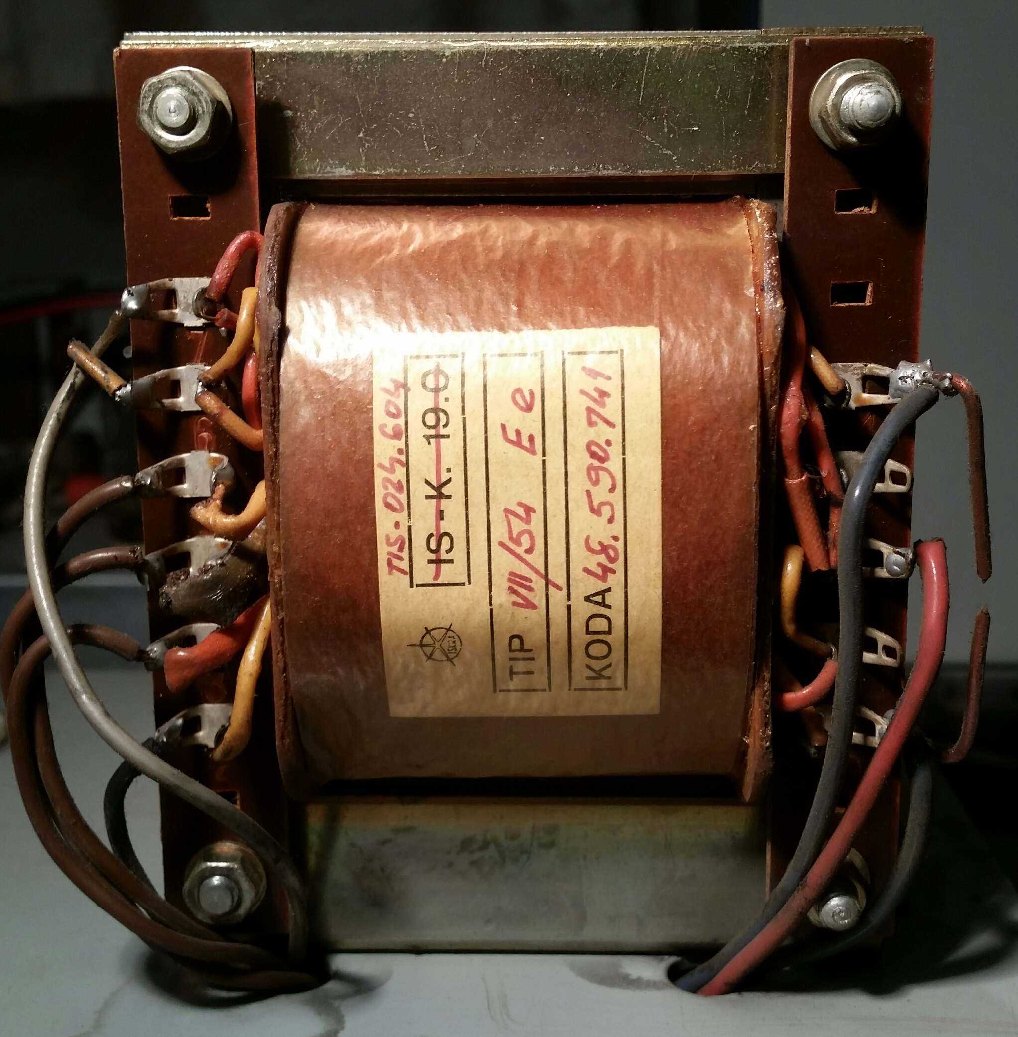

ne znam u kojoj je fazi ovaj projekt i kako su zavrsili izlazni trafoi ali evo nesto o njima:
KOD(A) 48.590.741 (jedinstvena Iskrina kataloška oznaka baš tog trafoa/dijela) priložena slika je iz pojacala EO-2502 (PP, dvije EL34).
primar (plava-crvena-plava zica, sa iskrištem?) "UL kontakte" nikad nisam vidio zalemljene tj. iskoristene). sekundar (crna i tri smedje). ostali izlazi (koax kabel) su 3 povratne veze (jedna uz sekundar, dvije "iza".
imao 2 takva od prije i prijatelju napravio klasicno PP EL34 pojacalo...izlaz spojio crna (pocetak) i prva smedja (najnizi moguci otpor/imp.), bez ikakvih prethodnih mjerenja...i radi (vec godinama)
stvar je u tome da su trafoi bili u pojacalu EO-28xx (PPP, 6 x EL34) ???
blaidd
dva takva izlazna trafoa sam premotao jer su originalno oni ipak bili predvidjeni za razglasnu 100V liniju , odlicno premotavanje je uradio sa ovog sajta kolegion djmilicic , https://www.diyaudio.rs/topic/9377-75w-ultra-linear-a-klasa/?tab=comments#comment-307771
jos uvek imam isto takva dva originalna (48.590.741) nedirana komada koji su godinama dosta dobro radili u jednom mom DIY stereo pojacalu sa 2xEL34 po kanalu uradjenom mnogo davno ,
sad da li su oni bili izvadjeni iz ISKRA razglasnih pojacala sa po 6 ili 4 ili 2  lampe EL34 zaista se vise ne secam .
