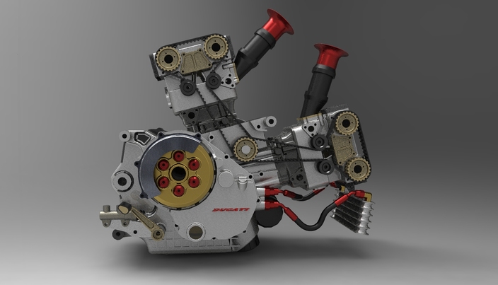

Bez da se umanji značaj i kompleksnost posla bilo kog arhitekte, konstrukcija kao što je na primer dvo- ili četvorocilindrični motor, ako se ide do u detalj (a za proizvodnju se mora) je neuporedivo zahtevniji zadatak za hardver tj komp, uz primenu adekvatnog softvera...
Može se naravno raditi i sa starijim kompom, i sa integrisanom grafikom i dvojezgarnim AMD procesorom, ali ako neko puca na to da se profesionalno i ozbiljno bavi zahtevnim stvarima, bolje mu je da ima i hardver koji sve te zahteve može da isprati...
http://www.lynda.com/SOLIDWORKS-tutorials/Modeling-Motorcycle-Engine-SOLIDWORKS/167705-2.html
