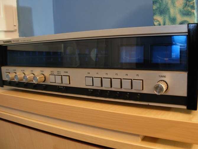

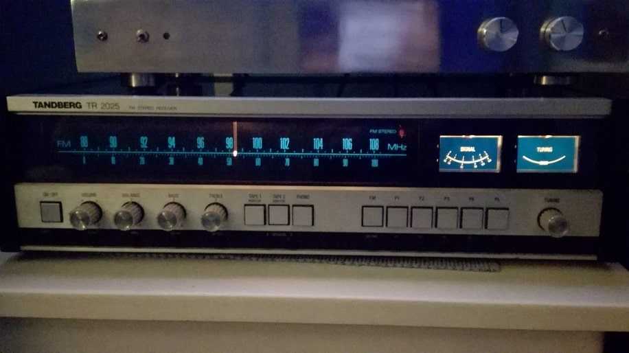

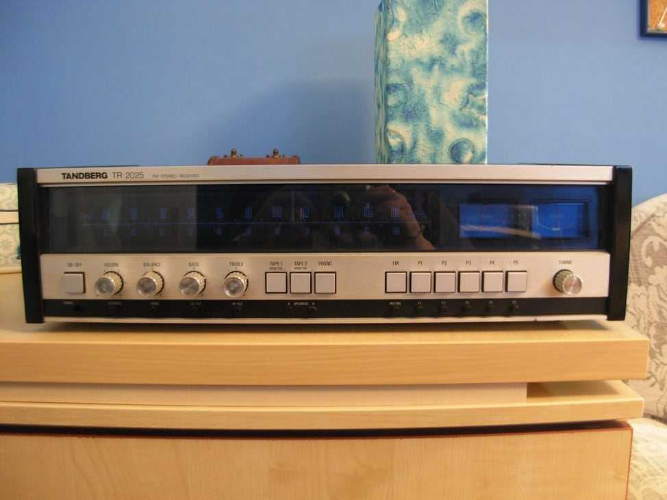

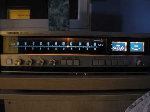

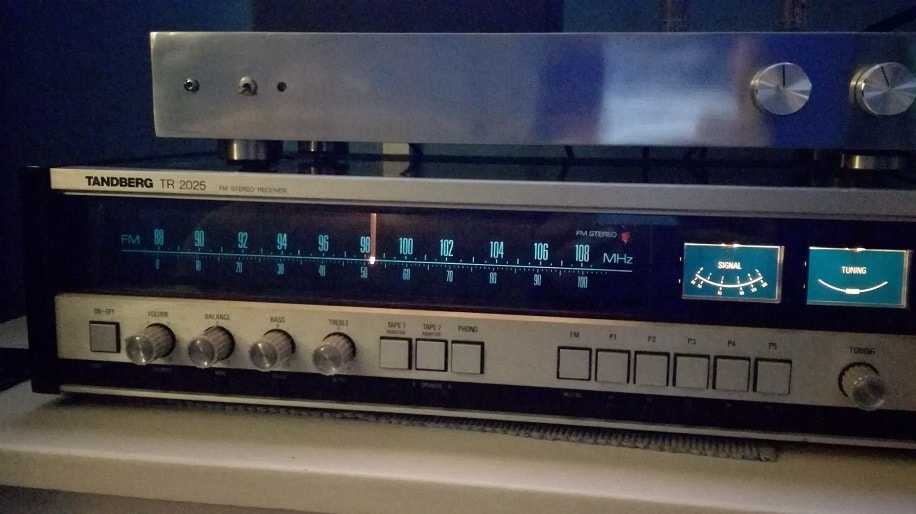

parabolis Napisano Februar 16, 2018 Autor #145 Napisano Februar 16, 2018 Malo odmora od Quada i lampi....stara makina se trosi ovijeh dana ---------T A N D B E R G 2025 ...... 25 watts per channel into 8Ω (stereo) .......... Damping factor: 50 I ITD..... Zvucno, hm, izvanredan, zavodljiv, tacan, precizan, fokusiran....
NIXIE Napisano Februar 16, 2018 #147 Napisano Februar 16, 2018 Čista nostalgija parabolis je reagovao/la na ovo 1
parabolis Napisano Februar 16, 2018 Autor #148 Napisano Februar 16, 2018 1 minute ago, NIXIE said: Čista nostalgija I kvalitet!
NIXIE Napisano Februar 16, 2018 #149 Napisano Februar 16, 2018 3 minutes ago, parabolis said: I kvalitet! Pa pravilo se da traje, nisu ni oni znali da će baš da traje toliko dugo.

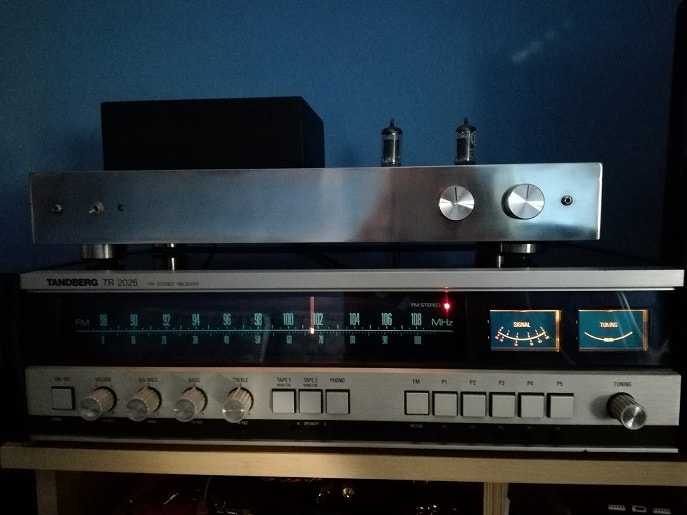

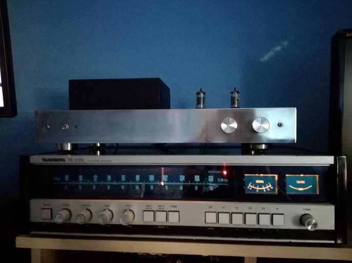

NIXIE Napisano Februar 16, 2018 #150 Napisano Februar 16, 2018 Za ono tvoje pretpojačalo, sećam se da je bila neka stara šema Dynaco PAS sa tonskim kontrolama koje su ljudi izbacivali pa je bilo dosta bolje. Imalo je 12AX7 2kom. sa NFB pa je pojačanje moglo da se namesti koliko treba. Pravilo se par komada tamo 90 i neke i nije loše sviralo, mada ja lično nisam to nikad poželeo da pravim. Moram da nađem negde tu šemu, to bi se tvoje lako preradilo sa par delova da bude malo bolje ili barem malo prihvatljivije što se tiče pojačanja.
parabolis Napisano Februar 16, 2018 Autor #151 Napisano Februar 16, 2018 4 minutes ago, NIXIE said: Za ono tvoje pretpojačalo, sećam se da je bila neka stara šema Dynaco PAS sa tonskim kontrolama koje su ljudi izbacivali pa je bilo dosta bolje. Imalo je 12AX7 2kom. sa NFB pa je pojačanje moglo da se namesti koliko treba. Pravilo se par komada tamo 90 i neke i nije loše sviralo, mada ja lično nisam to nikad poželeo da pravim. Moram da nađem negde tu šemu, to bi se tvoje lako preradilo sa par delova da bude malo bolje ili barem malo prihvatljivije što se tiče pojačanja. Ok,moze.
NIXIE Napisano Februar 17, 2018 #152 Napisano Februar 17, 2018 9 hours ago, parabolis said: Ok,moze. Samo treba da ga nađem, imao sam negde papire kući ako nisam bacio kad sam se selio. Videću šta ima po sajtovima.
NIXIE Napisano Februar 19, 2018 #153 Napisano Februar 19, 2018 On 2/16/2018 at 11:09 PM, parabolis said: Ok,moze. Na žalost nisam mogao da nađem taj članak, izgleda da sam bacio papire. Našao sam nešto vrlo slično, s tim što bih ja izlazni kondenzator stavio 2,2uF (umesto 220nF) i potenciometar 50klog prebacio na ulaz. Ako šema nije dobra traži mišljenje ovde na forumu za nešto bolje. http://diyaudioprojects.com/Tubes/12AX7_Preamp/
Zen Mod Napisano Februar 19, 2018 #154 Napisano Februar 19, 2018 mani se 12AX7 za line preamp bolje onda da uzme BC109 , treba manji napon
