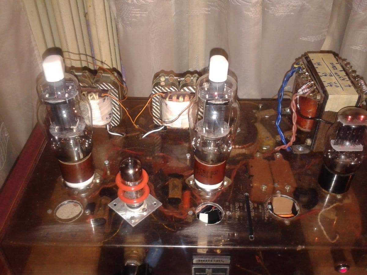

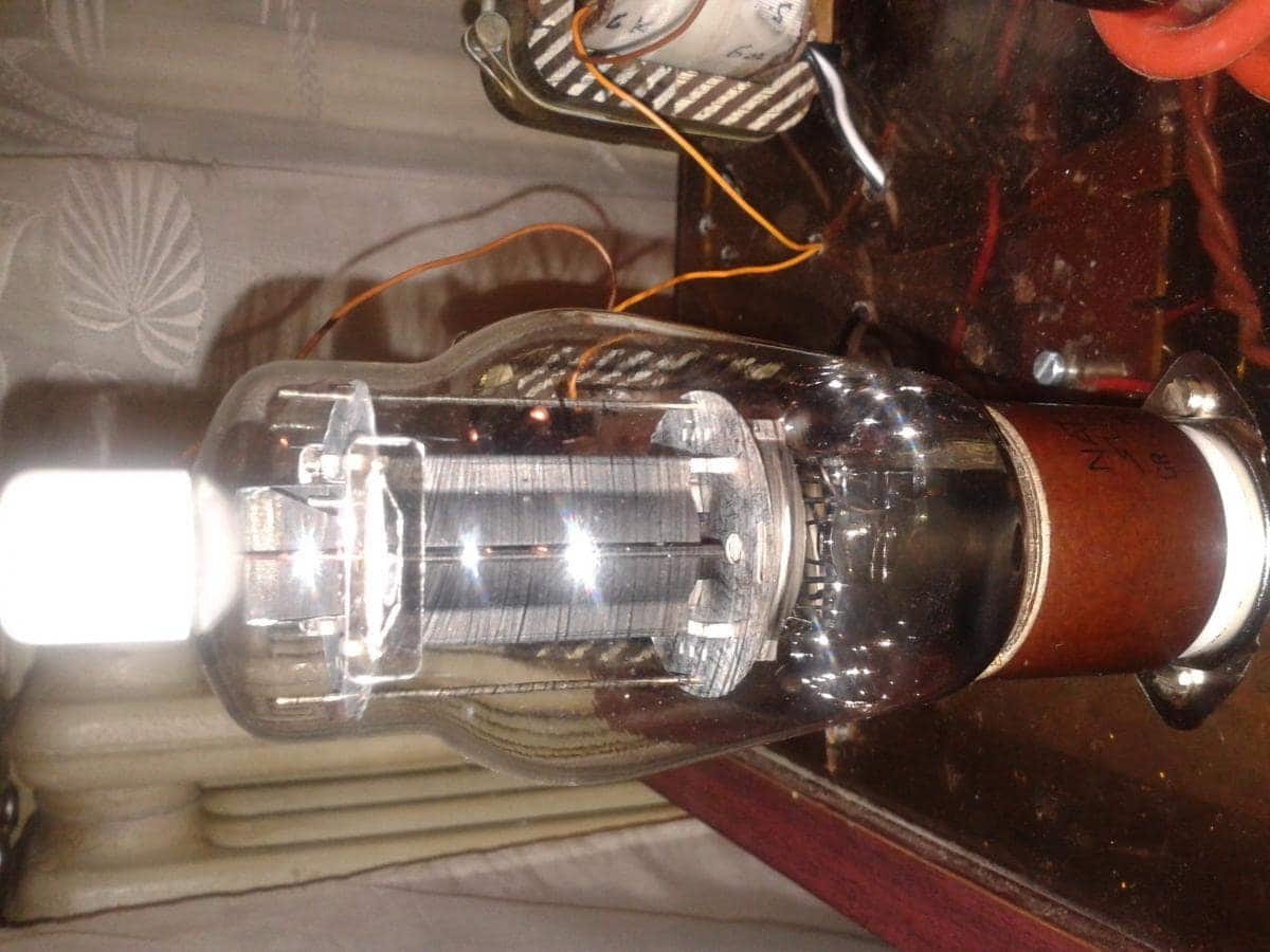

чика-Брка Napisano Jun 10, 2015 Share #1 Napisano Jun 10, 2015 skutijavanje 6V6 PP o kome sam pricao ce malo potrajati. ima 2 rupe da se dodatno izbuse za oktal podnozja, plus jos sto materina u vidu m3 i lemnih letvi. dzigerice su sve tu, ali ce malo da potraje. plus sasija, to jest kuciste nazalost nije aluminijumsko, vec gvojzeno, sto mi otezava progres. --- u trenucima kreativnog ludila, reko da isprobam 807, stare dame, koje su camile cekajuci u riznici. dvoumio sam se opet, da li da ulaz bude 6SN7 ili 6N6P, al ko velim, kad je vec tu 6N6P od prethodnog probnog SEP-a sa 6V6, nek ide ona. po gainu su 90% iste, no problem. izlazni trafoi bi za ovu radnu tacku trebali biti 4,5 - 5 K, ali posto jos nisu namotani, jer 807-ice su trebale jos camiti cekajuci, za probu su posluzili od 6 K. nikakvih problema, pojacalo lepo sviri u kombinaciji 6N6P, 807 i sa mojom omiljenom ispravljacicom 5V4G. a 807 - dobijene sasvim slucajno, u nekoj zameni za druge lampe. marke su National Union (VT 100A), Ken Rad, Sylvania i nazalost samo jedna Philips. ukupno 11 kom. moracu toj Philips-ovoj da nadjem par do penzije, ima vremena. 2a3 and Pchelac je reagovao/la na ovo 2 Link to comment Podeli na ovim sajtovima More sharing options...

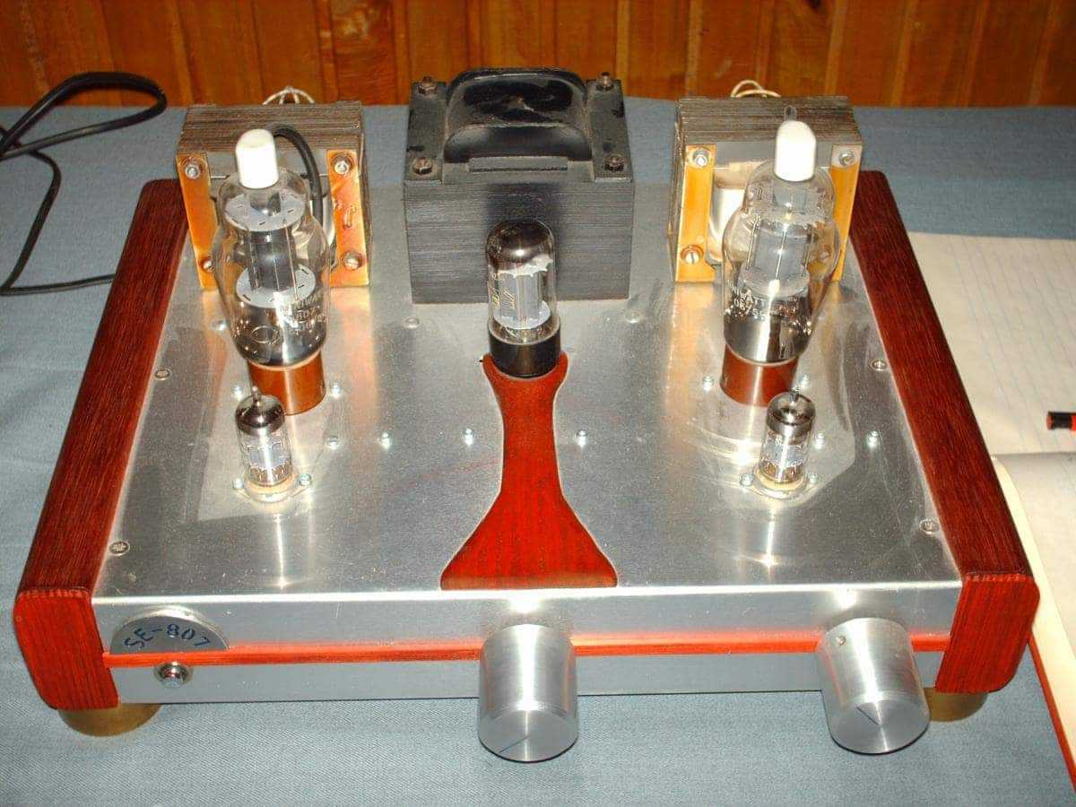

2a3 Napisano Jun 10, 2015 Share #3 Napisano Jun 10, 2015 Pozdrav Sax ,posto sam i ja ljubitelj tih starih dama jel moz sema sa 6sn7.Imao sam uradjeno jedno pre 10 godina koje se skita sad negde po zemlji Sbiji.Moje je bilo uradjeno sa ecc 81 i philipsove 807 i veoma je lepo radilo. Pchelac je reagovao/la na ovo 1 Link to comment Podeli na ovim sajtovima More sharing options...

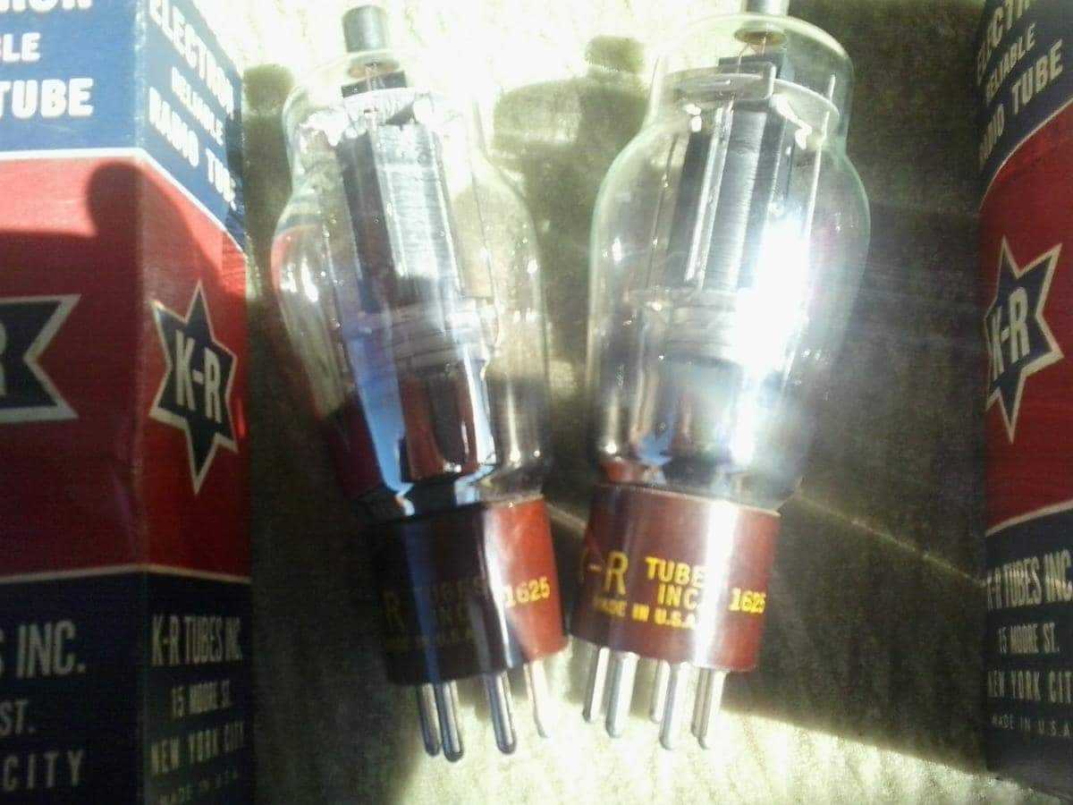

grau. Napisano Jun 10, 2015 Share #4 Napisano Jun 10, 2015 lepa lampa mada bi DH verzije (1625) trebalo da bolje zvuce. 307A isto, jos bolje. Link to comment Podeli na ovim sajtovima More sharing options...
чика-Брка Napisano Jun 10, 2015 Autor Share #5 Napisano Jun 10, 2015 Pozdrav Sax ,posto sam i ja ljubitelj tih starih dama jel moz sema sa 6sn7.Imao sam uradjeno jedno pre 10 godina koje se skita sad negde po zemlji Sbiji.Moje je bilo uradjeno sa ecc 81 i philipsove 807 i veoma je lepo radilo. ako mislis na 6SN7 + 807 - rg_470K, rk 1K, + 220u, ra 22K, odvojni blok 0,44 (2x 0,22). Ub 275V. za moju radnu tacku 807 bias je -13,4V tako da su pozeljne low gain lampe - ECC82, 6N6P i 6SN7. ECC81 je zvucno odlicna lampa ali ne za ovaj setup. Link to comment Podeli na ovim sajtovima More sharing options...
чика-Брка Napisano Jun 10, 2015 Autor Share #6 Napisano Jun 10, 2015 lepa lampa mada bi DH verzije (1625) trebalo da bolje zvuce. 307A isto, jos bolje. imam 1624, 2,5V grejanje, direktno grejana. Link to comment Podeli na ovim sajtovima More sharing options...

BANAT Napisano Jun 10, 2015 Share #8 Napisano Jun 10, 2015 lepa lampa mada bi DH verzije (1625) trebalo da bolje zvuce. 307A isto, jos bolje. Grau 1625 nije DH cevka , ista je sto i 807 samo je napon grejanja drugaciji(12,6V) kao i sokla ( 7 pin-a) , imam ovih par NOS 1625 Ken Rad (KR). Link to comment Podeli na ovim sajtovima More sharing options...
чика-Брка Napisano Jun 10, 2015 Autor Share #9 Napisano Jun 10, 2015 direktno grejana je 1624. 2,5V isto kao 2A3. imam 2 kom. pa ako neko oce da se menja za normalne 807 (ne W verziju), tu sam. Link to comment Podeli na ovim sajtovima More sharing options...

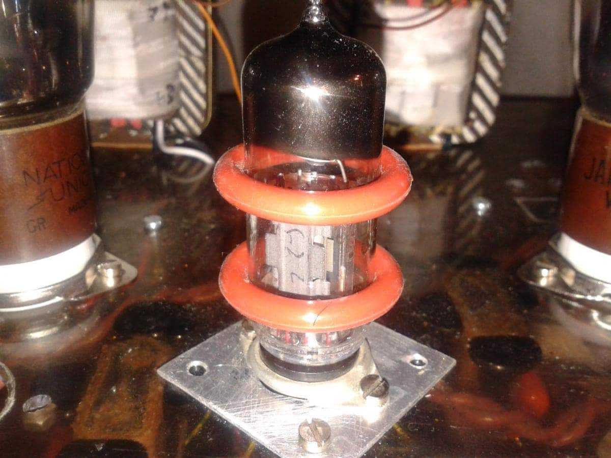

чика-Брка Napisano Jun 10, 2015 Autor Share #11 Napisano Jun 10, 2015 inace se zovu damperi za lampe. sad, ako se neko sprda, neka. meni nesmeta, ic. Link to comment Podeli na ovim sajtovima More sharing options...
sboris Napisano Jun 10, 2015 Share #12 Napisano Jun 10, 2015 Нед'o Бог без гумица, јербо се иначе спаре лаНпе, па од две 807 добијеш једну 807, једну EL84 и пар комада оних ситних (ЕАА91, EL95 и сл.) Link to comment Podeli na ovim sajtovima More sharing options...
stein Napisano Jun 10, 2015 Share #13 Napisano Jun 10, 2015 inace se zovu damperi za lampe. sad, ako se neko sprda, neka. meni nesmeta, ic. Damperi koliko znam, služe za sprečavanje rezonancija balona (pošto 'oće neke lampe da budu baš osetljive na mikrofoniju) ali mene nekako uvek potreba za istima terala da razmišljam da ako treba to, onda nešto drugo možda ne valja? Kod mikrofonskih, gitarskih i MM/MC predpojačala to mi nekako okej, barata se sa jako malim signalima pa i najmanje sronje koje uđe bude vel'ko sronje na izlazu (ako ga se ne eliminiše kako valja)... Mada, ako ih imaš, bolje da ti stoje na lampama nego u ladici Ima i dodatak celoj zezanciji, pa moš' i da drndaš pojačalo a da se lampe ne razmrdaju (u kombinaciji sa ovim gumenim prstenovima koji smiruju vibracije balona) Link to comment Podeli na ovim sajtovima More sharing options...
чика-Брка Napisano Jun 10, 2015 Autor Share #14 Napisano Jun 10, 2015 imam i to. ne znam tacan naziv, ja ih zovem nakurnjaci. cuvam ih kad meni budem pravio preamp u nekoj lepoj slim kutiji a lampe budu bile vodoravno. do tada, na sigurnom, u riznici. Link to comment Podeli na ovim sajtovima More sharing options...
guja011 Napisano Jun 11, 2015 Share #15 Napisano Jun 11, 2015 inace se zovu damperi za lampe. sad, ako se neko sprda, neka. meni nesmeta, ic. malo zaebavanja ne fali. ALI.. ti durexi su snake oil, tačnije budalaština. oklopi sa oprugom ili ove federnjače što je štajnika okačio svakako imaju smisao tačnije namenu. Zflazar je reagovao/la na ovo 1 Link to comment Podeli na ovim sajtovima More sharing options...

чика-Брка Napisano Jun 11, 2015 Autor Share #18 Napisano Jun 11, 2015 ako je lampa mikrofonicna, nece joj pomoci nista. to jest ako je fabricki mikrofonicna. desavalo mi se par puta sa EF86. nikakvi nakurnjaci nepomazu. samo druga lampa. Link to comment Podeli na ovim sajtovima More sharing options...
guja011 Napisano Jun 11, 2015 Share #19 Napisano Jun 11, 2015 heh, grešiš, tj možda nisi probao. osetljiva cevka se rešava zajedno sa podnožjem a u odnosu na šasiju. nešto kao nuvistor fazon. Link to comment Podeli na ovim sajtovima More sharing options...
чика-Брка Napisano Jun 11, 2015 Autor Share #20 Napisano Jun 11, 2015 ja sam rekao vezano za EF86 (6Ж32П) i mikrofoniju. konkretno, uvek kad sam radio (pretezno phono sekcije) sa njom moralo je da se podnozje montira sa gumicama, to jest da ne bude kruto vezano za sasiju. pomaze uvek, ali desavalo se da naidjem na bangav primerak i tu nepomaze nista. samo druga lampa. najsmesnije je to, da mi se tako nesto nije desavalo sa ruskim lampama. desi se da nisu dve iste, ali nikad nekupujem 2, vec kolicinu, pa mogu da izmerim i da pravim parove. pa ako neko nezna, toplo mu EF86 (6Ж32П) preporucujem za phono sekciju. nije zahtevna za rad, a rezultat nece izostati ako se ispostuje njen minimum requirements, nista vise. Link to comment Podeli na ovim sajtovima More sharing options...

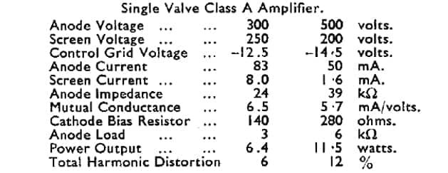

чика-Брка Napisano Jun 11, 2015 Autor Share #22 Napisano Jun 11, 2015 ako budes radio singl sa 807, radi iskljucivo pentodni spoj. triodni spoj ne moze da ti docara ono sto moze pentodni sa ovom lampom. evo meni sad sviri, dok nezavrsim PP sa 6V6. pa onda, ko zna, mozda PP i sa njom. evo i podaci i datasheet. 807 ferranti.pdf Link to comment Podeli na ovim sajtovima More sharing options...
