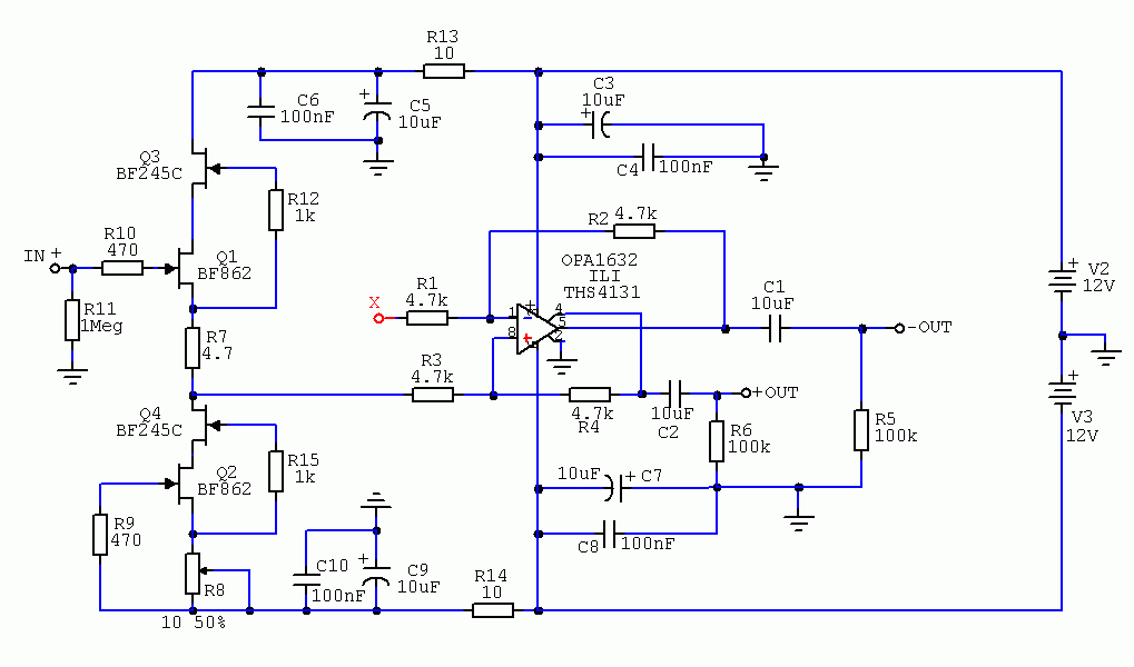

Fakat. A da ipak doprinesem temi, ovako: kod mene u preampu nema ama baš ni jednog osigurača. Na ulazu su j-fet bufferi koji su sami po sebi dovoljni da odrade posao prilagođavanja impedanse ali sam zbog ostatka priče (izvora i amplifikacije) smatrao potrebnim da ostvarim i naponsko pojačanje (što se pokazalo kao ispravna odluka) pa je iza buffera odrađen stepen sa OPA1632 sa pojačanjem.
Na izlazu svake grane OPA1632 je 10uF (tačnije po dva 4u7 u paraleli) a i to samo zato što je praktično nemoguće dobiti nula offseta na izlazu OPA1632, bez obzira što se na ulaz dovodi čist AC signal. Ne znam šta bi se desilo da mu spojim izlaze na kratko, ali bih cenim, morao biti baš nepažljiv (ne želim da koristim teške i uvredljive reči i izraze)
Kad se (provereno ispravan) uređaj sastavi i zatvori, praktično je neizvodljivo nehotice spojiti mu izlaze na kratko. Kod pojačala snage je to uvek potencijalna opasnost (ogoljene/neizolovane bananice, goli krajevi kablova itd)... Kod pretpojačala naprosto nema toliko struje na izlazu da nešto zapali - uvek se mora u startu voditi računa da se tamo gde je to važno, blokira DC komponenta na neki način. X puta sam zatekao CD plejere sa prespojenim/počupanim kondovima na izlazu (eto, kao, bolje svira) - da, ali pod uslovom da na ulazu u sledeći stepen stoji neki kond koji će da blokira DC komponentu koja će se pre ili kasnije neumitno zaleteti sa operacionog na izlazu plejera...
Kao što se vidi, kod mene na ulazu u preamp nema kondenzatora, ali je na izlazu prisutan... (a i na izlazu iz RIAA korektora)
