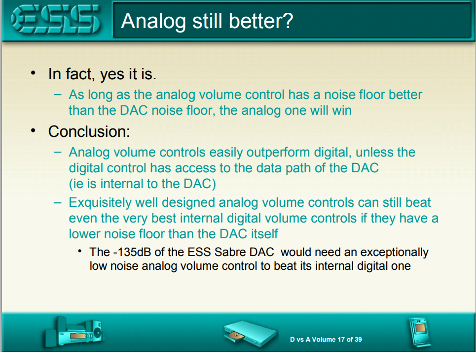

ManicP Napisano Maj 12, 2015 Share #17 Napisano Maj 12, 2015 Natrapao svojevremeno na neko pisanije/predavanje poznatih drugara na temu analog vs digital volume. Nisam se nešto udubljivao ali evo: http://www.audiodesignguide.com/DAC32/digital-vs-analog-volume-control.pdf Ostaje pitanje algoritma koji se koristi jer savremeni DAC čip u sebi već nosi ozbiljan DSP hardver (koji istina treba upotrebiti) i koliko će inženjeri dobro da nam prevare uši. Lično se još uvek držim atenuacije u analognom domenu, neposredno iza DAC-a jer znam šta radim i nije mi teško da ustanem. A i zdravo je prošetati. Link to comment Podeli na ovim sajtovima More sharing options...
silentbob Napisano Maj 12, 2015 Autor Share #18 Napisano Maj 12, 2015 Naleteo sam sinoc na taj pdf, vrlo zanimljivo stivo. Uproscen zakljucak je da je analogno ipak bolje. Link to comment Podeli na ovim sajtovima More sharing options...
zika Napisano Maj 12, 2015 Share #19 Napisano Maj 12, 2015 Naleteo sam sinoc na taj pdf, vrlo zanimljivo stivo. Uproscen zakljucak je da je analogno ipak bolje. DAC32 digital vs analog volume control.pdf.png Pa, ne baš/uvek... Brojke su neumoljive. O SW da i ne pričam. Ako se u jednačinu unese i cena... Onda još manje... Link to comment Podeli na ovim sajtovima More sharing options...
