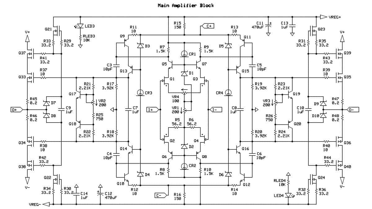

Nesic Napisano Mart 20, 2015 Share #28 Napisano Mart 20, 2015 Shavija, uzmi u razmatranje: http://www.amb.org/audio/beta24/ Link to comment Podeli na ovim sajtovima More sharing options...
shonne Napisano Mart 20, 2015 Share #29 Napisano Mart 20, 2015 Shavija, uzmi u razmatranje: http://www.amb.org/audio/beta24/ Prava stvar Link to comment Podeli na ovim sajtovima More sharing options...
shonne Napisano Mart 20, 2015 Share #30 Napisano Mart 20, 2015 Evo kako izgleda amp, pa "strucnjaci" mogu da se bace na razmatranje, da li to "svira" ili ne Link to comment Podeli na ovim sajtovima More sharing options...
zbotic Napisano Mart 20, 2015 Share #31 Napisano Mart 20, 2015 Shavija, uzmi u razmatranje: http://www.amb.org/audio/beta24/ Smeće, nema duplo više vata na 4 ohma (kao HK). Sorry Shavija na offtopicu, nisam mogao izdržati. Link to comment Podeli na ovim sajtovima More sharing options...
Nesic Napisano Mart 20, 2015 Share #32 Napisano Mart 20, 2015 Smeće, nema duplo više vata na 4 ohma (kao HK). Sorry Shavija na offtopicu, nisam mogao izdržati. Hahahhahahahahahaha... Ajme... smeće predlog Link to comment Podeli na ovim sajtovima More sharing options...

SHAVIJA Napisano Mart 21, 2015 Autor Share #37 Napisano Mart 21, 2015 Dogovoreno, cim se vratim u BG planiramo slusanjac kod mene ! Ova Beta24 cini se nije losa, po iskustvima po netu moz se sklepa za ok pare ... ali covece vidi raj slew rate ...da te strefi srcka Link to comment Podeli na ovim sajtovima More sharing options...

Bajlag Napisano Mart 21, 2015 Share #39 Napisano Mart 21, 2015 Shavija, uzmi u razmatranje: http://www.amb.org/audio/beta24/ Prvo mi bilo malo cudno zasto lik na sajtu daje izjave o kineskim kopijama itd, onda pogledam Susy patent datum 27,dec 1994. Jel to znaci da je pre 3-4 meseca patent istekao i da mozemo ocekivati navalu fabrickih i DIY ampova sa SUSY topologijom? Bese 20 godina rok patenta? Link to comment Podeli na ovim sajtovima More sharing options...

Bajlag Napisano Mart 21, 2015 Share #41 Napisano Mart 21, 2015 @Bajlag Samo da pomenem, upotreba FET-ova na ulazu je još uvek tema velikih diskusija. FETovi imaju svoje prednosti, ali i mane, na primer, takvi "small signal J-FET"-ovi su manje stabilni u DC režimu od bipolaraca, što često tera projektante da koriste DC Servo kola. Međutim, i to je rizično, jer time se umesto par pasivnih komponenata u povratnu spregu postavlja čitavo kolo, sa svim njihovim osobinama, što drastično komplikuje stvari. U nekim okolnostima, to ima opravdanja kada se recimo traži nizak šum u saradnji sa malom osetjivoti prema izvoru, kao recimo na Phono RIAA kolima, ali ti uslovi su potpuno besmisleni za pojačavače snage. Prvi rade sa signalnom naponima od 2 do 5 mV, a drugi sa linearnim signalima u rasponu 0,7 do 2 Volta. Potpuno različiti uslovi, potpuno različiti poslovi. Vidim da se ovde kod nas na ulaz masovno trpaju niskošumni tranzistori. Kada se sve uzme u obrzir, njihov uticaj na odnos signal/šum u pojačavaču snage je tipično oko 1 dB, što je totalno zanemarivo, ali filtriranje i stabilizacija napajanje je sve samo nije zanemariva. I veliki proizvođači stavljaju na ulaze trantistore tipa 2SC2240/2SA970, ali ne toliko zbog šuma (inače odlični za niskošumne namene), nego zbog njihove unutrašnje konstrukcije koja je namerno takva da su veoma malo osetljivi na "shot noise" vrstu smetnji u napajaju. Dakle, dosta su neosetljivi na te smetnje, a to daje bolji odnos signal/šum i mirniji rad. Oko ulaznih kaskodnih stepena - to je prihvaćeno kao standard kvalitetnog projektovanja još od 1975. godine, recimo Toshiba SB-620 integralac, retko dobrog zvuka, je to serijski imao, a nije bio nikakav "high end". Lično sam ubeđen da je nepohodno imati ih posebno na ulaznom stpeneu, ma kakav bio, jer omogućavaju da se pojačavač pobuđuje u "vrelijem" režimu. Naime, ja volim da moje uređaje gurnem neobično mnogo u klasu A od ulaza nadalje, jer time sebi olakšavam život za SVE tranzijente koji mogu da naiđu bez opasnosti da ijedan stepen ode u kliping ili da mu ponestane pobudne struje, što se onda lančano prenosi nadalje. Veoma često koristim kaskodni spoj i za VAS, jer ima iglavnom sve prednosti i veoma malo mana, a što je najbitnije, omogućava mi da ga podesim tako da mu je vreme smirenja (fall time, suprotno od rise time) bude 10 PUTA kraće nego sa bilo kakvom drugom meni poznatom vezom. Lično delim mišljenje Dr Keith Johnson-a iz Spectral-a da je vreme smirenja ultra važno za dobar zvuk. Možda preterujem, ali znam da ništa ne smeta. Inače, još su SAE pojačavači (dok ih je projektovao James Bongiorno, čovek koga sam izuzetno poštovao, vidi moj inteview sa njim na TNT-audio.com) imali i ceo izlazni stepen u kaskodnoj vezi, zato su i svirali dobro (mada su imali i nekih ozbiljnih mana, strujni kapaciteteti su im bili jako ograničeni, što je James kasnije popravio na Sumo uređajima i naravno njegovom Ampzilla pojačavaču). Po meni, idealni tranzstori za ulazni stepen su BC547B i BC557B, jer imaju tipičan opseg pojačanja u rasponu od 400 do 800, pa je potreba za uparivanjem jasna. Nisu posebno niskošumni, ali zbog velikog pojačanja odlično trpe i veliku degeneraciju, a to ubija šum namrtvo. Ograničeni su na 45V napona, pa prema moraju da se stave u kaskodnu vezu. Za to predlažem 2N5551 i 2N5401, s tim da se napon napajanja BC tranzistora obori na recimo 10V. Uradite to pa im onda dajte 5 mA struje po tranzistoru, i pitajte se koji će vam vrag FET. To ne da radi, nego leti kao Konkord. lternativno, potrudite se da nađete (retki su, ali ih ima) BC 550/560 C, ista stvar ali skroz niskošumna. Jedina napomena je da obavezno tražite sbe BC tipove da budu od Siemens-a, Telefunken-a ili Philips-s. Može i Motorola/ON Semi, ali oni su već malo drugačiji. Kompleksnost strujnih izvora za biasiranje bipolarnih diferencijalnih stepena mi je odbojna, za dobar bias komplementarnog bjt diff. stepena treba od 10-20 elemenata na stampanoj ploci, a JFET varijanta nudi jednostavno resenje u vidu self biasa, jedan otpornik. Sto se BC5xx serije tice Siemens i Telefunken mu dodju NOS, koliko sam ja shvatio sve se to danas zove Infineon tehnolgies, a na njihovom sajtu nisam nasao ni jedan BJT da je u TO-92 kucistu, sve to su strpali u SMD varijante. Philips se prekrstio u NXP i za BC5xx seriju, na Digikey-u katalog kaze minimalna kolicina 10000 komada, call for price http://www.digikey.de/product-search/en?vendor=0&keywords=BC550C Ostaju ONsemi i Fairchild po ceni od 0.22Evra po komadu, ako hocu da znam sta sam kupio. Ili da kupim u Kelco-u po 4-7 dinara komad i prekrstim se sta sam dobio. Da se bavim merenjima BC tranzistora ne bi li utvrdio da li su original, nit imam vremena, nit opreme. Da se prihvatim izrade pojacala, a da nisam siguran u poreklo aktivnih delova, to mu dodje kao da na startu samog sebe lazem. Meni bi trenutno veci problem bio da nabavim pouzdane BJT za diff. stepen, nego JFET, jer njih provereno dobre vec imam. Philips-ove BC550c/560C i BD 139-16/140-16 sam koristio kada sam poceo da se igram sa pojacalima. (bc-sivi front sa crnim natpisom, bd- svetlo sivo kuciste sa mekanim nogicama). Danas ako ima negde da se nabave, provereno originalni, rado bih kupio, jer su zvucno bili bas dobri. Isto pojacalo sam pravio sa ST bd139/140 i on semi bc550/560 delovima i sviralo je,..... neinteresantno. Link to comment Podeli na ovim sajtovima More sharing options...
