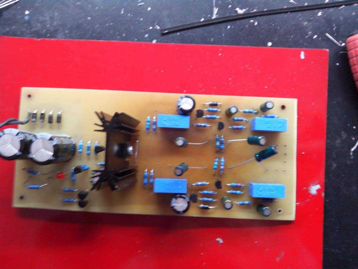

silentbob Napisano Mart 14, 2015 Share #111 Napisano Mart 14, 2015 32 je ok sad meri ulazni i izlazni napon Link to comment Podeli na ovim sajtovima More sharing options...
progster Napisano Mart 14, 2015 Autor Share #112 Napisano Mart 14, 2015 Ulaz 26.5V, izlaz 24.4V za sad... Moram da povećam ulaz? Link to comment Podeli na ovim sajtovima More sharing options...
silentbob Napisano Mart 14, 2015 Share #113 Napisano Mart 14, 2015 Mora oko 3.5v razlike. Tako Sipi kaže... Link to comment Podeli na ovim sajtovima More sharing options...
progster Napisano Mart 14, 2015 Autor Share #114 Napisano Mart 14, 2015 Sredio sve. 27.5V ulaz, 24.3V izlaz. I svira što je najvažnije. Link to comment Podeli na ovim sajtovima More sharing options...
progster Napisano Mart 14, 2015 Autor Share #115 Napisano Mart 14, 2015 Preamp je vrh, probao sam ga i na ovom mom Niškom snagašu, i propevao je, moraću da napravim još jedno za njega... A sa Babel-om tek... Jedini problem mi je što mi mrežni napon nije najstabilniji, pa varira od 200 do 230V, primetio sam da kada padne ispod 210V, dioda se priguši, kad padne ispod 205V onda se gasi... Kako bi ovo moglo da se reši najefikasnije, ako uopšte može da se reši na pločici? Nema razlike u zvuku kad se to desi. Link to comment Podeli na ovim sajtovima More sharing options...
ManicP Napisano Mart 16, 2015 Share #116 Napisano Mart 16, 2015 Ja bih lično malo smanjio struju šanta (umesto 25R staviti 33R npr) i smanjio izlazni napon šanta za 1V. Može da se proba i smanjenje otpora u CRC filtru, uz smanjenje struje šanta da se ne prekardaši sa disipacijom na CCS. Btw ako su ove pločice u pitanju http://www.diyaudio.rs/uploads/monthly_03_2015/post-1764-0-53383100-1426187718.jpg svaka čast. Napravljene su kao u ogledalu od iscrtanih a rade Link to comment Podeli na ovim sajtovima More sharing options...
misa Napisano Mart 16, 2015 Share #117 Napisano Mart 16, 2015 Preamp je vrh, probao sam ga i na ovom mom Niškom snagašu, i propevao je, moraću da napravim još jedno za njega... A sa Babel-om tek... Jedini problem mi je što mi mrežni napon nije najstabilniji, pa varira od 200 do 230V, primetio sam da kada padne ispod 210V, dioda se priguši, kad padne ispod 205V onda se gasi... Kako bi ovo moglo da se reši najefikasnije, ako uopšte može da se reši na pločici? Nema razlike u zvuku kad se to desi. To se resava tako sto podignes ulazni napon 30V pa kad i padne napon mreze opet ces imati potreban napon za shunt. Pozdrav Misa Link to comment Podeli na ovim sajtovima More sharing options...
ManicP Napisano Mart 16, 2015 Share #118 Napisano Mart 16, 2015 Mora da se vodi računa o disipaciji na CCS tranzistorima. Sa 27.5V ulaz, 24.3V izlaz i 40mA struje po tranzistoru disipacija je 88mW (200mW je max dozvoljena). Ja ne bih išao preko 100mW. Sa 30V na ulazu i 40ma po tranzistoru je vrlo blizu i verovatno spaljuje CCS tranzistore. Link to comment Podeli na ovim sajtovima More sharing options...
progster Napisano Mart 16, 2015 Autor Share #119 Napisano Mart 16, 2015 @ManicP Da to su te, invertovane. nije bilo tesko lepo okrenuti komponente. Napravicu jos jednu, ovog puta lepo okrenutu probacu da malo povecam napo, i smanjim struju. Sada su skoro hladni. Edit: Moze li neko da prebaci temu u solid forum? Link to comment Podeli na ovim sajtovima More sharing options...
