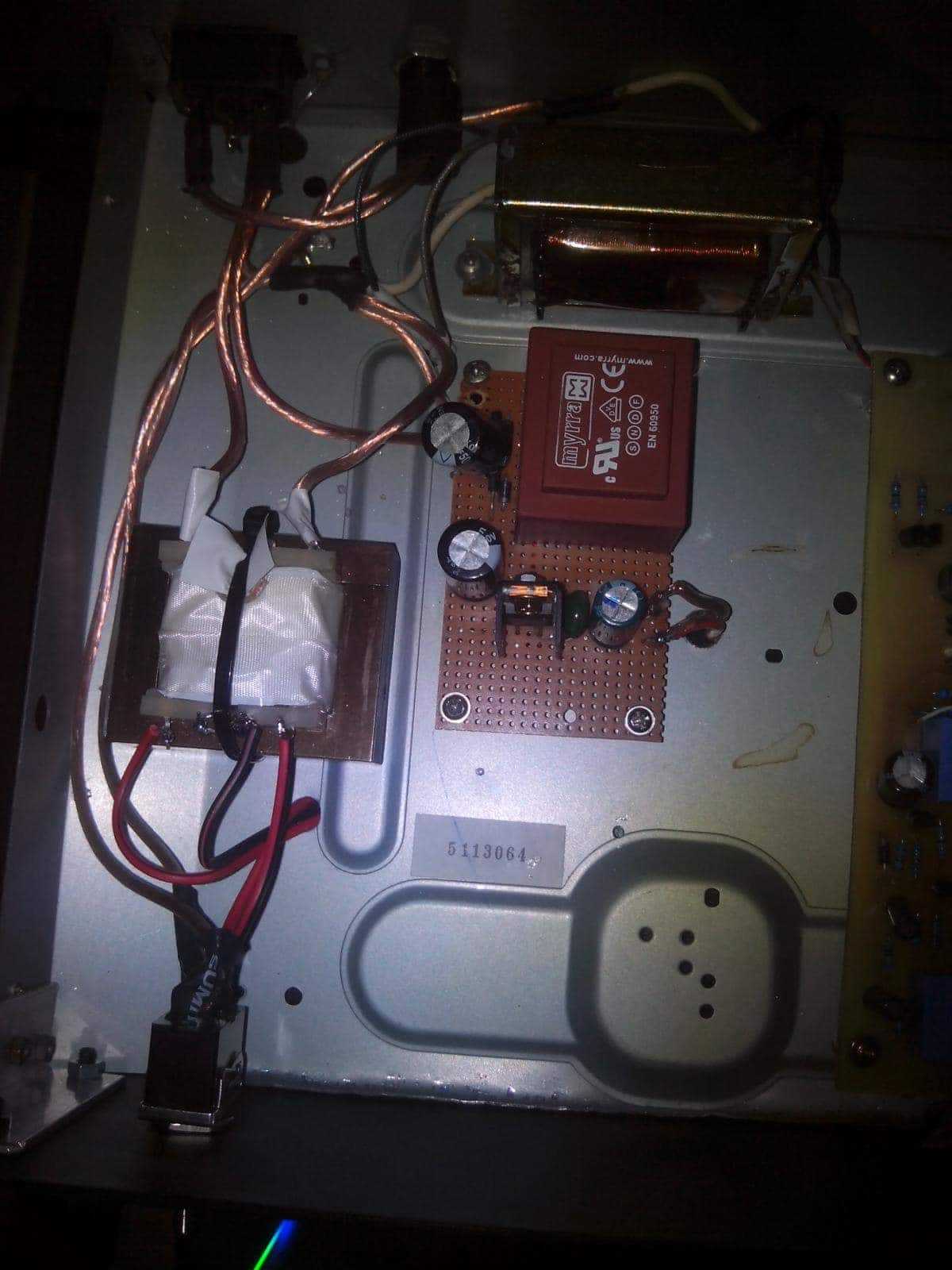

Da ne bude da ja ništa ne radim...

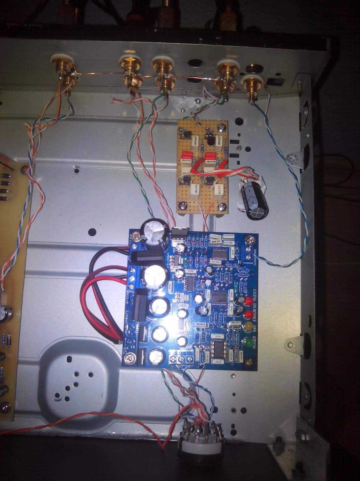

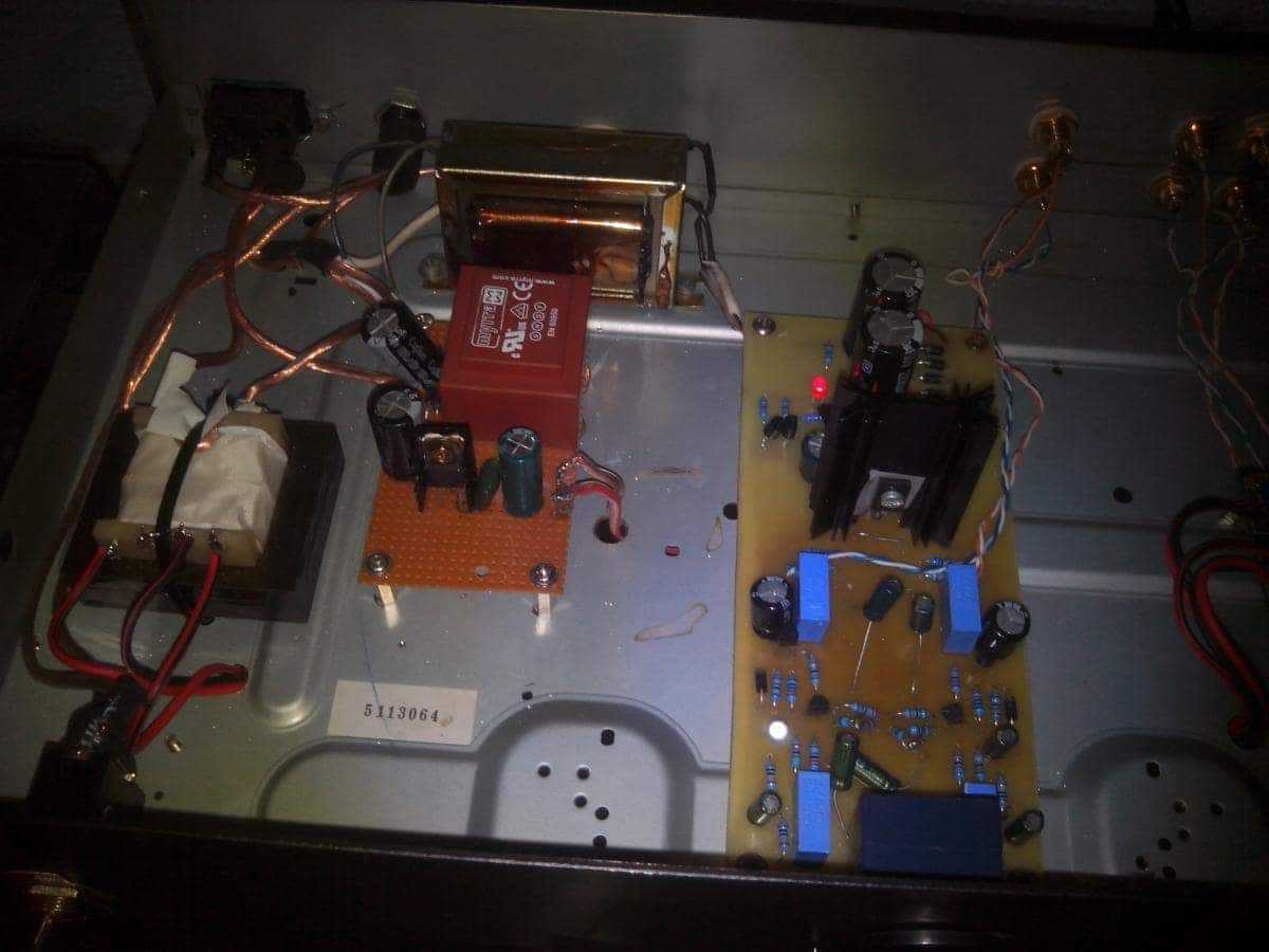

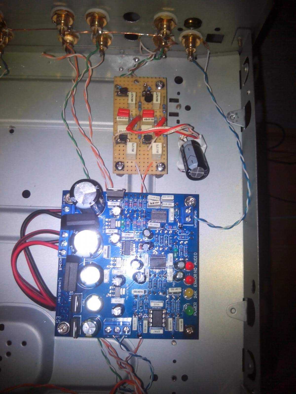

Kutija je samo prelazno rešenje, od CD-a je.. Elem, preamp radi dobro, nema šuma, RIAA isto, mada se čuje blagi šum kada se prisloni uvo na visokotonac, ali to je nebitno, jedino je kod DAC-a to izraženo malo više, i iritira, mada se ne čuje ni pri baš tihoj muzici... Ne znam u čemu bi mogao da bude problem i gde kupi te smetnje... Svi naponski kablovi su ispod kućišta...

a za šum, imaš sasvim jednostavnu masenu petlju koja ne valja
Praviću se da razumem o kakvim se končićima radi. :D
Šta sad tačno čini petlju? Svi mase činčeva su spojene, odatle jednu masu vodim na ulaz preamp-a, a drugu na riaa, i to je sve što se masi tiče... (One dve bele žice na izlazu preamp-a su za ukras)
Ne mora da znaci da potice od njih al, signal sa chincheva si prevukao skoro pa preko dioda koje cine grec.
Grechevi su izvori smetnji, begaj signal uvek sto dalje od njih.
Ne vidim dal si signalnu masu spustio na sasiju, to je obavezno u plehanim kucistima.
