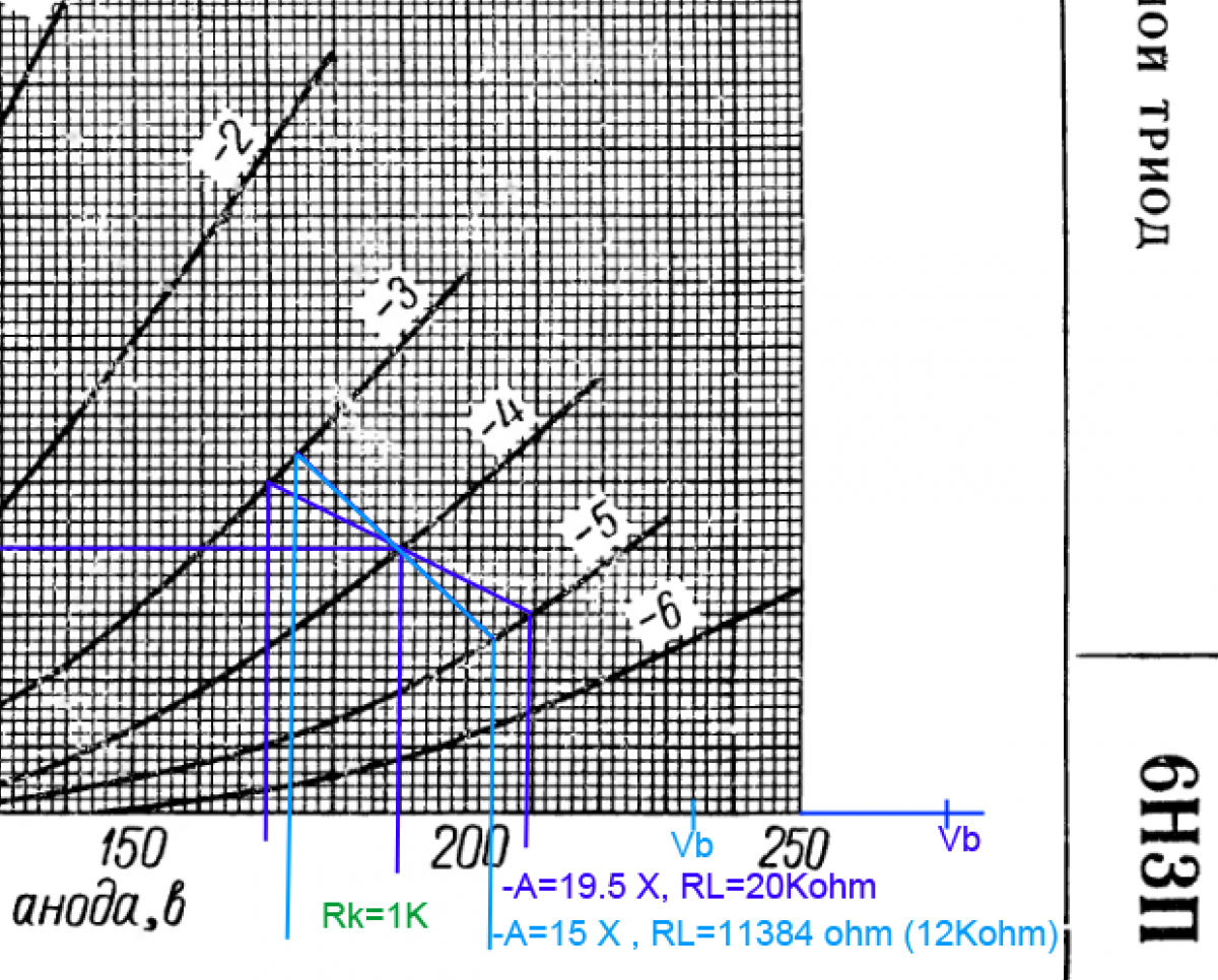

Smanjit ivrednost anodnog otpornika prve cevi, ovo je sumanuto prevelika vrednost.
Smanjiti ali ne napamet, pogledati grafik anodnih krivi u PDFu, i takodje ce biti potrebno povecati katodni otpor, zbog korekcije
struje. Sa smanjenjema samo anodnog otpora, anodni napon bice veci, pa ce struje kroz cev biti vece, potrebno je to korigovati povecanjem vrednosti Rk.

Evo vam setovanja za 6N3P postoji jako mali linearan region ove cevi. Prema podacima proizvodjaca,
za ulaze do 2V p-p sa veoma malim ili bez izoblicenja. Pojacanje 15 x do 19 X. Sa bajpasovanim Rk, Ck=220uF/16V.
Bez Ck pojacanje manje osd 15 x.
Moze se izvesti mnogo manje pojacanje sklopa bez atenuacije potom.
drugu sekciju cevi spojiti u katod folover. niskoimpedantni buffer. Jedino sto je faza oktkrenuta za 180 deg.
Vb za RL=12K 234V cca.
