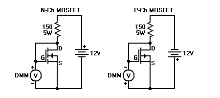

Proveriću sve lemove, i da mi se nije potkrao neki hladan lem..To mogu unimerom i onom funkcijom za diode? Postoji li neko uputstvo kako bi trebalo da tesiram ili mogu kao bilo koji N mofset?
Ispitao ih na ovaj prvi nacin, i oba pokazuju otvorenu vezu u prvom slucaju (drain-source), kada napunim gate drain-source pokazuje nesto oko 200, verovatno mV? To je ok?

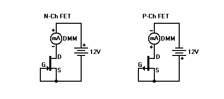

Po ovoj prvoj slici na oba imam oko 14-16mA... Ovaj unimer je shit pa prikazuje kako mu se navije... To mi zvuci ok?
Odlično. Proveri ove male BC, zameni ako imaš viška.
